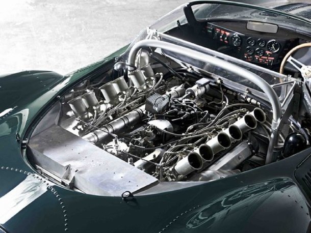

Direkt hinter der Besatzung arbeitet ein 5 Liter großer V12-Motor, dem 450 PS nachgesagt werden. Er beschleunigte den XJ13 auf eine Höchstgeschwindigkeit knapp unter 300 km/h.
Mit Fahrzeugen wie dem C- und D-Type war Jaguar über Jahre hinweg eine Macht im internationalen Motorsport gewesen. Doch bis 1966 schloss sich eine mehrjährige Pause in der Rennsportabteilung an, um die Produktion des neuen E-Type in geordnete Bahnen zu bekommen – immerhin überstiegen die Bestellungen aus aller Welt bei diesem Modell jede Erwartung. Doch Jaguar wollte zurück auf die Pisten, die den Ruhm bedeuteten. Bereits seit 1950 hatten die Ingenieure über einen V12-Motor nachgedacht, der schließlich 1964 erstmals auf dem Prüfstand lief. Was ursprünglich aus zwei an der Kurbelwelle zusammengesteckten Sechszylinder-Reihenmotoren aus den legendären XK-Modellen entstanden war, wurde durch ein Aluminiumgehäuse, neu gestaltete Ansaugbrücken, geänderte Zylinderköpfe mit veränderten Ventilwinkeln und ein gänzlich neues Abgassystem verfeinert. Das finale Triebwerk hat 5 Liter Hubraum und wird auf 331 kW/450 PS geschätzt.
Ab 1960 machte man sich in der Designabteilung Gedanken darum, welche Bauform ein kommendes Rennsportfahrzeug haben müsste, um mit der Konkurrenz mithalten zu können. Schnell fiel die Entscheidung zugunsten des Mittelmotorkonzeptes. Dennoch dauerte es bis 1965, bis die Arbeiten am ersten Prototypen begannen. Ein Aluminium-Chassis mit vereinfacht ausgeführten Aufhängungsteilen vom E-Type bilden das Untergerüst für eine von Jaguar-Designer Malcolm Sayer betörend geformten, tief geduckten Karosserie, deren einzeln von Hand geformten Teile miteinander vernietet wurden. Sayer hatte vorher bereits C- und D-Type eingekleidet und war später auch für den XJS verantwortlich, aber die Form des XJ13 darf zweifelsfrei als Meisterwerk angesehen werden. Hinter der Besatzung arbeitet unter einer Plexiglasabdeckung das V12-Triebwerk, von dem lediglich sieben Testaggregate aufgebaut wurden. Von diesen sieben erhielten jedoch nur zwei die XJ13-Spezifikation – ein Fakt, der später noch bereut wurde.
