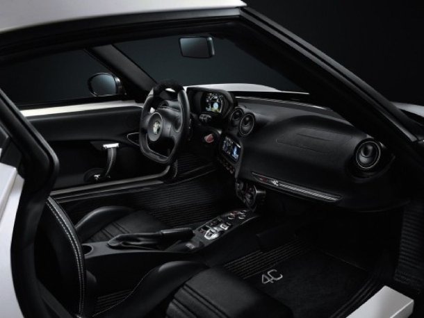

Das Cockpit zeigt sich spartanisch einfach ausgestattet. Was nicht an Bord ist, kann die Gewichtsbalance auch nicht negativ belasten.

Der Fahrgastraum beschränkt sich dennoch auch beim Italiener auf das Nötigste. So gibt es nur eine manuell gesteuerte Klimaanlage und keine Sitzheizung. Die Liste der optionalen Luxusaccessoires beschränkt sich auf Tempomat, Zigarettenanzünder und Navigationssystem. Statt auf Armaturen blickt der Fahrer auf einen gut ablesbaren LCD-Bildschirm. Die schlichte Gestaltung des Innenraums mit der zum Fahrer geneigten Mittelkonsole und dem Alfa „D.N.A.“-Schalter in der Mitte dürfte bei Liebhabern der gepflegten Haptik Anlass zum Naserümpfen bieten. Dafür stimmen Sitzposition und Übersicht nach vorne.
