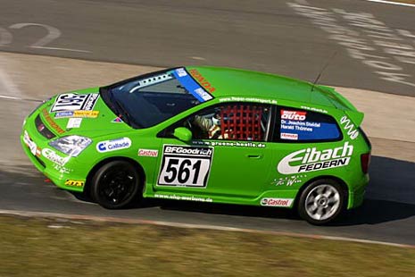

In der VLN fahren wir in der Type R Challenge den sogenannten " Japankit "
mit geändertem Motormanagement , Kolben ....
Die Standfestigkeit leidet natürlich etwas darunter. :-?
