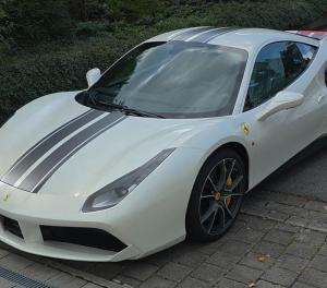

Update: 488 just arrived ... Lt. Ferrari ist das Getriebe nun besser als neu... 😊👋👋Screenshot_20261003_135552_Gallery.thumb.jpg.608fc510e30c0793795ded3f772fcfd6.jpg
  • Gefällt mir 11
Glückwunsch dass du ihn wieder vor Saisonende fahren kannst und dein 488 sieht toll aus
