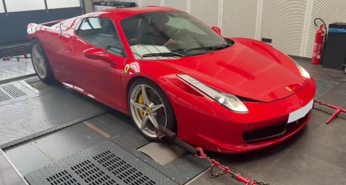

Am 8.9.2026 um 14:51 schrieb Il Grigio:
Jetzt aber! Er ist wieder da!
Und schon scheint in der Garage wieder die Sonne. :-))!

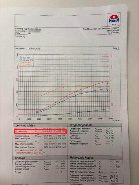

Auf dem Prüfstand hat er 10 PS verloren. 556 statt 566 im Kfz-Schein. :(
PrfstandProtokoll2026(1).thumb.JPG.e907ed516d91f7ff148e5044f59be7b0.JPGPrfstandProtokoll2026(2).thumb.JPG.579707697b90bf713b1ab612b7304b0f.JPG
Im Ernst: ich bin froh, dass er seine Power hat. Von manchen Ferrari habe ich gehört, dass die PS-Angaben zu optimistisch seien.
Er rennt geschmeidig. Nur die Sportkats sind mir, ehrlich gesagt, zu laut. Ich glaube, die tausche ich doch noch gegen Serienkats. Aber erstmal fahre ich noch damit und genieße ihn. Kleine Tour am kommenden Wochenende, große Tour in die Dolomiten im Oktober mit meiner Dolo-Gang (siehe Thread "Saisonabschluss im Pustertal").
Danke für Euer reges Interesse. Onkel Grigio is "back on the road". :wub:

Aber ich hätte bloß eine Verständnisfrage: wie kann es denn technisch möglich sein, dass der Motor mit den neuen widerstandsärmeren Sportkats weniger leistet als mit den Serienkats, die den Abgastrakt des Autos doch mehr „zugewürgt“ haben müßten?
Ich bin oder so denke ich ein ziemlicher technischer Laie - zu meiner Schande. Bin halt nur ein blöder Papierchenschiebe-Historiker und kein Techniker. 😔
Ich hatte immer gedacht, dass Viertakt-Motoren an Leistung gewinnen, wenn der Abgasgegendruck geringer ist, und daß dies vor allem bei Hochleistungs-Motoren mit hoher Drehzahl, d.h. mit großer abzuführender Abgasmenge, gilt.
Zum Beispiel meine ich mich zu erinnern, daß die Mercedes W 126 Mopf mit Achtzylindern anfangs viel zu kleine Katalysatoren hatten. Später wurden sie größer, aber auch damit konnte das Leistungsniveau (ab Modelljahr 88) der unentgifteten Modelle nicht erreicht werden. Die Stuttgarter Firma Wurm bot aber für die fraglichen Modelle Katalysatoranlagen an, mit denen diese angeblich kaum schwächer waren als die „Unten-ohne“-Versionen.
Ob da der Wunsch Vater des Gedankens war? Vielleicht wißt Ihr ja was und könnt mir helfen? Bitte…🥺
Wobei ich annehme, daß die Problematik von Fahrzeugtyp zu Fahrzeugtyp unterschiedlich ist: manche haben unzureichend große Kats ab Werk, während andere von ihren Herstellerfirmen großzügiger bedacht worden sind 😀
