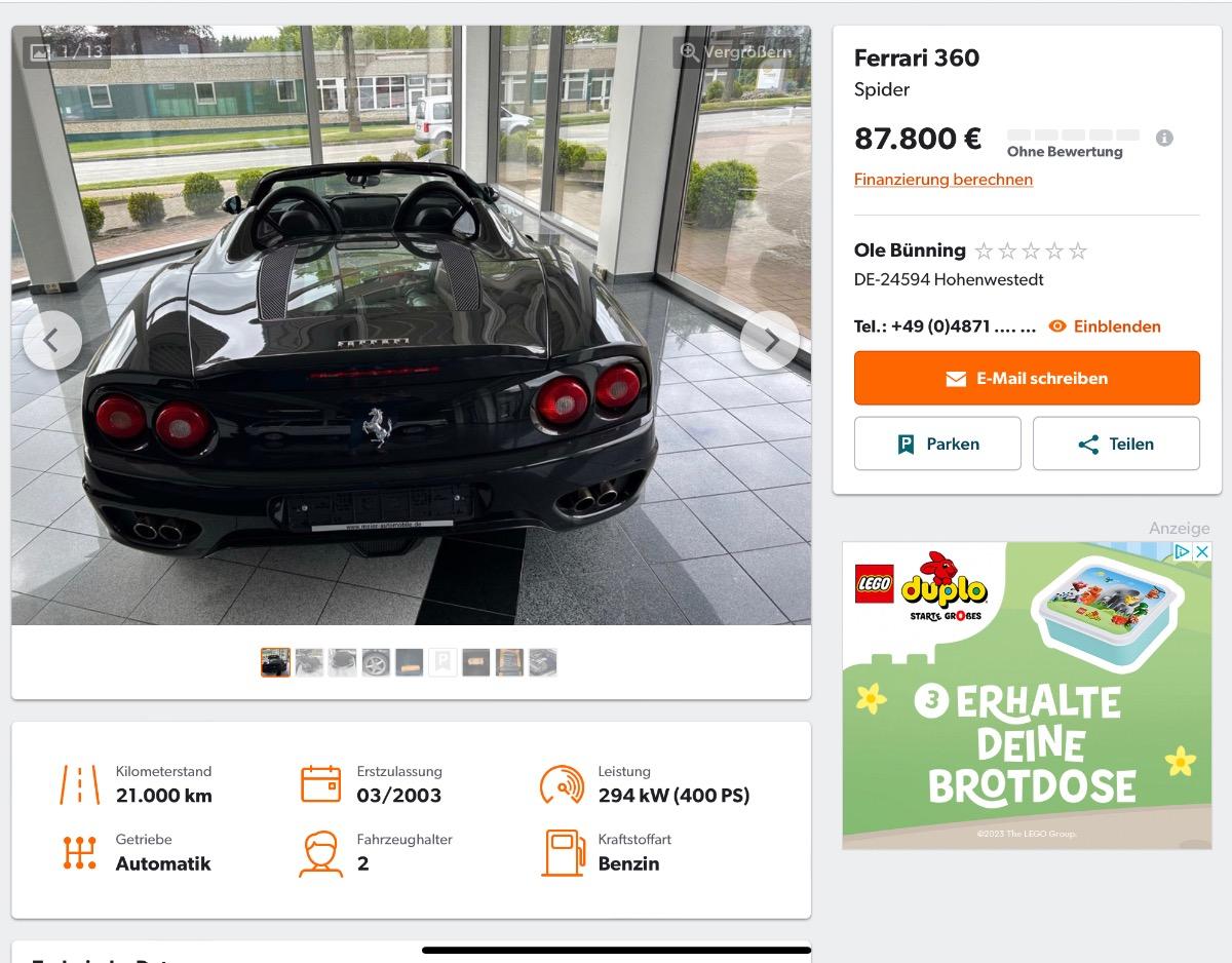

„Projekt“ bedeutet, du kannst dir als Schrauber selber helfen & kennst dich mit den Modellen aus? Dann würde ich mir aktuell den schwarzen 360 Spider in Norddeutschland anschauen. 360 wäre für mich der bessere Deal und sieht klassischer aus. Mit dem F430 kam die moderne Formensprache … weniger zeitlos ;)
@Andreas: Welchen schwarzen in Norddeutschland meinst Du? Da sehe ich keinen mit Racing Sitzen.
Überhaupt sehe ich zur Zeit keinen guten 360 im Netz, der passen könnte.

Das Auffinden eines 360 Spider mit Racingsitzen dürfte eine deutlich größere Herausforderung sein als ein F430 Spider.
vor 58 Minuten schrieb F1Driver:
Racing ab Werk wird ein Einhorn - da suchst du Sitze separat und hast, was dir passt. So würde ich es tun :) Dem Werterhalt tut das keinen Abbruch.
Sicher keine 2+, aber für den Preis machst du auch wenig Geld kaputt.
Ja ok, den habe ich doch gesehen. Für mich zu viel schwarz innen wie außen. 🙂 Sonst ein guter Zustand lt. Anzeige. Da bin ich eher etwas Detail verliebt, wie z.B. farbige Bremssättel, Farbstitching im Innenraum usw.

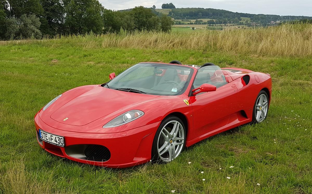

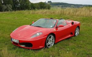

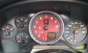

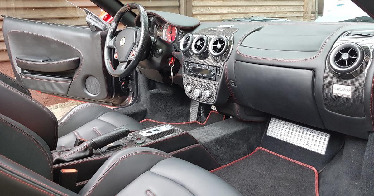

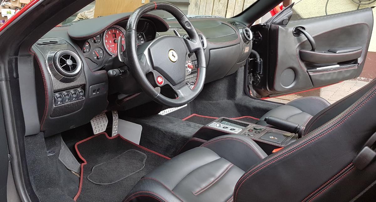

Vor der Frage stand ich auch vor 6 Jahren, es wurde dann der 430 da modernere Front und Steuerkette. Bin seitdem 1200 Kilometer gefahren (Corona und Gallardo kamen unter Anderem dazwischen), deswegen werde ich ihn verkaufen.
8100 Kilometer, Jahreswagenzustand.
vor 18 Stunden schrieb F1Driver:
Ganz ehrlich, wer solche Fotos einstellt verdient keine Anfrage. Und die Sitze gehen meiner Meinung nach auch garnicht.
Wenn die Ausstattung, etc. nicht gefällt, Ok. Ich verurteile ein Fzg. nur nicht schon vor Informationseinholung und/oder Besichtigung.
Viel Erfolg bei der Findung👍

vor 13 Stunden schrieb Camarossa:
Puuuh, nur 1.200 Km in 6 Jahren, das ist ja wirklich nichts. Schade das du den Wagen hergibst mit gerade mal 8.000 Km auf der Uhr.
