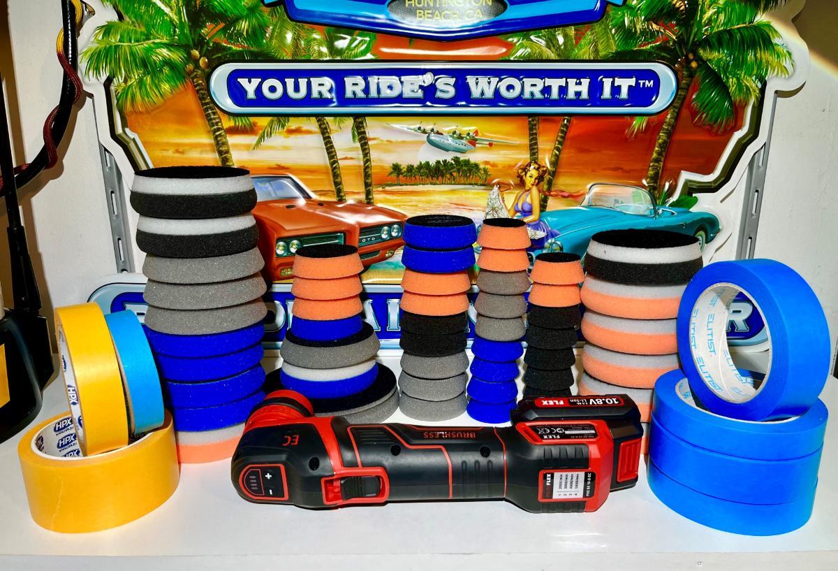

Auf dem Autopflege-Weihnachtsmarkt am vergangenen Wochenende habe ich mir ein paar neue Polierpadsorten angeschaut von unterschiedlichen Anbietern. Davon habe ich dann gleich mal ein bisschen was bestellt und werde alles mal WE mal ausgiebig testen. Ich habe mir extra noch ein Infrarot-Temperaturmessgerät zugelegt für den Test. Thermostabile Polierpads, Polierpads mit Schwungmassen-Klett, Pads mit offenem und geschlossenem Schaumstoff, in diversen Größen verschiedener Qualitäten etc. etc. etc. Dazu teste ich neues Abklebeband, mal sehen was sich da getan hat in der Entwicklung. In diesem Sinne, im Namen der Wissenschaft...
Wenn man es nicht besser wissen würde.....müsste man nach dem Bild davon ausgehen daß da ein Mann shoppen war.... 🙂
Wenn du mich fragst „Modeboutique oder Baumarkt?“ entscheide ich mich für den Baumarkt. :D✌️
