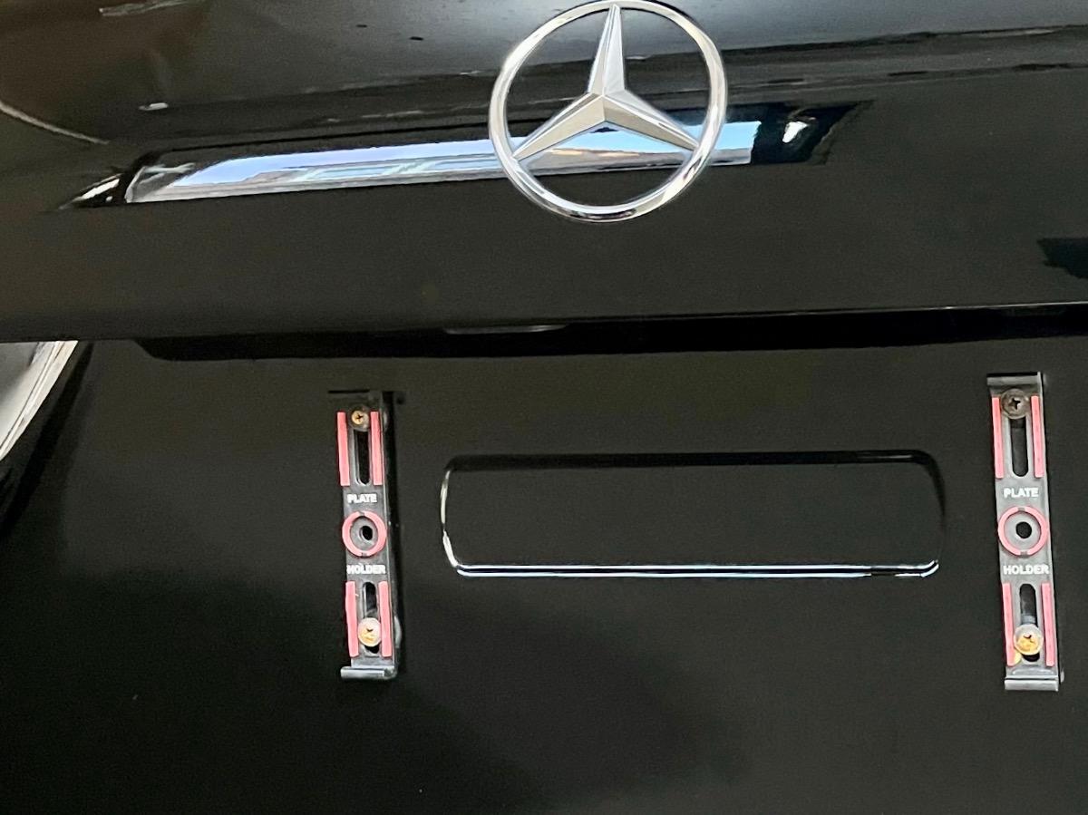

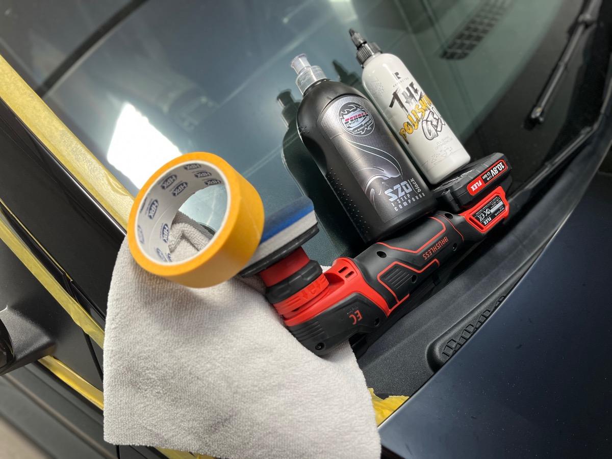

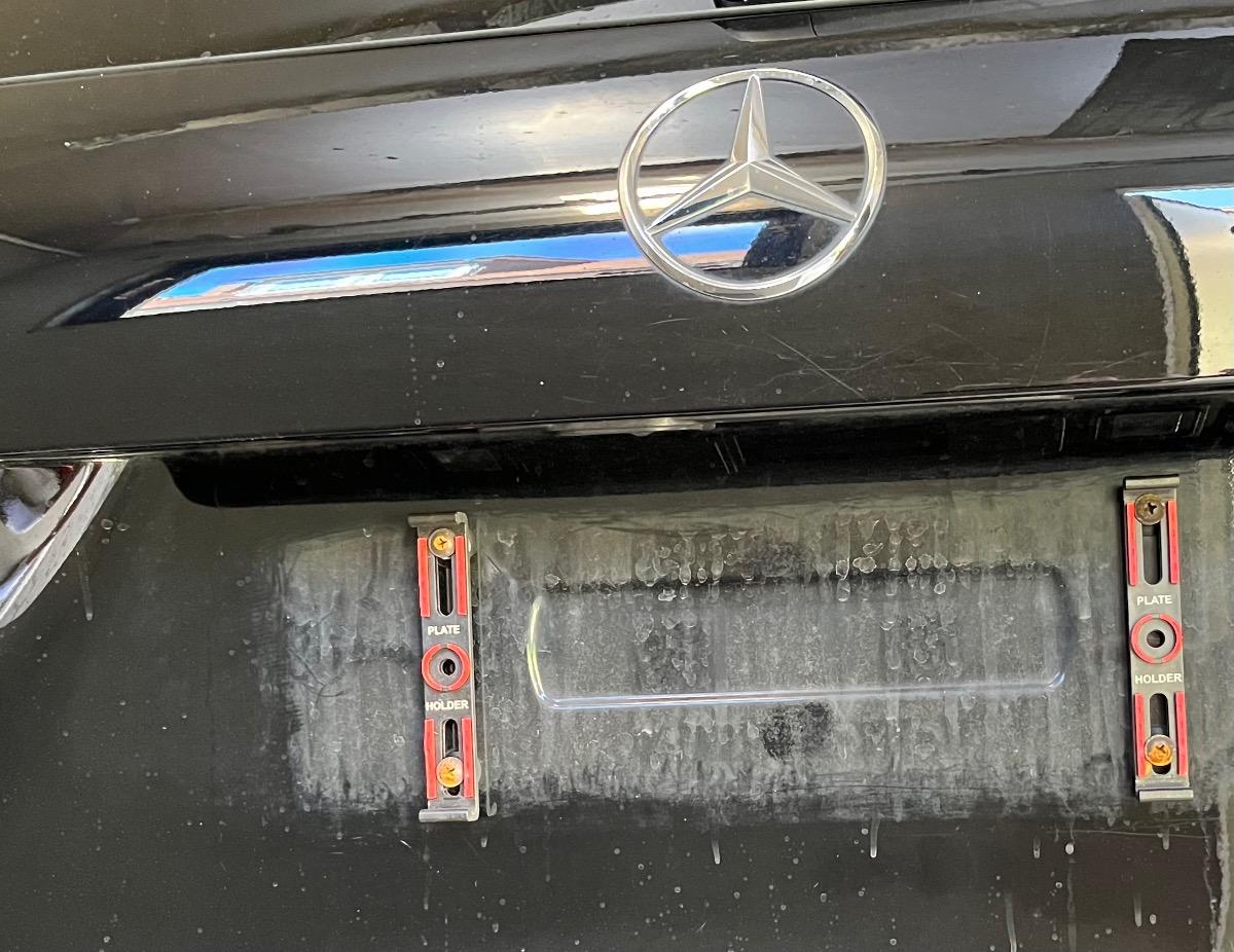

Gestern hatte ich etwas Zeit und war mal in der Garage um wieder einige neue Produkte zu testen. Eigentlich wollte ich im Namen der Wissenschaft nur neue Mikrofasertücher und diverses Abklebeband für Poliervorgänge ausprobieren. Als ich dann ein neues 3D-Kennzeichen montieren wollte (gefällt mir optisch gut) kam das böse Erwachen. Selten habe ich so einen Schmutz gesehen. Es war mir fast schon peinlich was ich da hinter dem Kfz-Kennzeichen entdeckt habe.
Was blieb mir also anderes übrig als sofort die Poliermaschine startklar zu machen und der Heckklappe zu neuem Glanz zu verhelfen. Und dann dachte ich mir, ok, dann klebe ich eben den ganzen Wagen ab und poliere einmal alles.

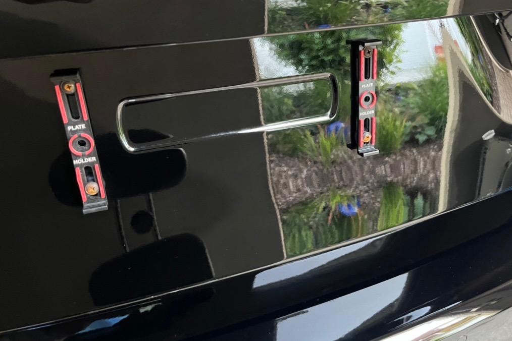

Auf Hochglanz poliert in zwei Schritten sieht das Ganze jetzt so aus.

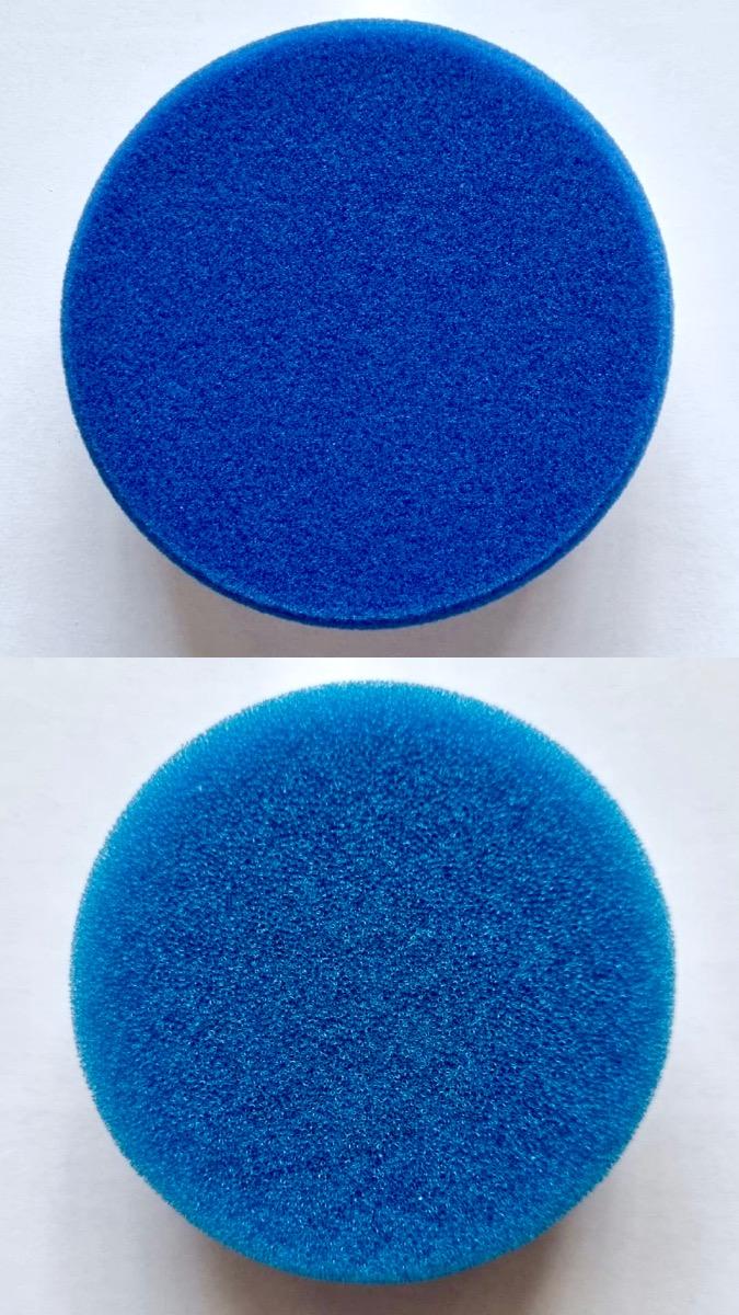

Ich denke das Ergebnis kann sich sehen lesen. Dabei testete ich auch gleich eine neue Generation von thermostabilen Polierpads, die im Gegensatz zu der bis einschließlich März 2023 gefertigten Version eines Herstellers nicht mehr offenporig sind (open-cell), sondern jetzt deutlich feinporiger ausfallen (close-cell). Das hat mir beim Fahren der Politur weniger gut gefallen um ehrlich zu sein. Hier mal der direkte Vergleich neue (oben/feinporig bzw. close-cell) gegen alte Version (unten/grobporig bzw. open-cell).

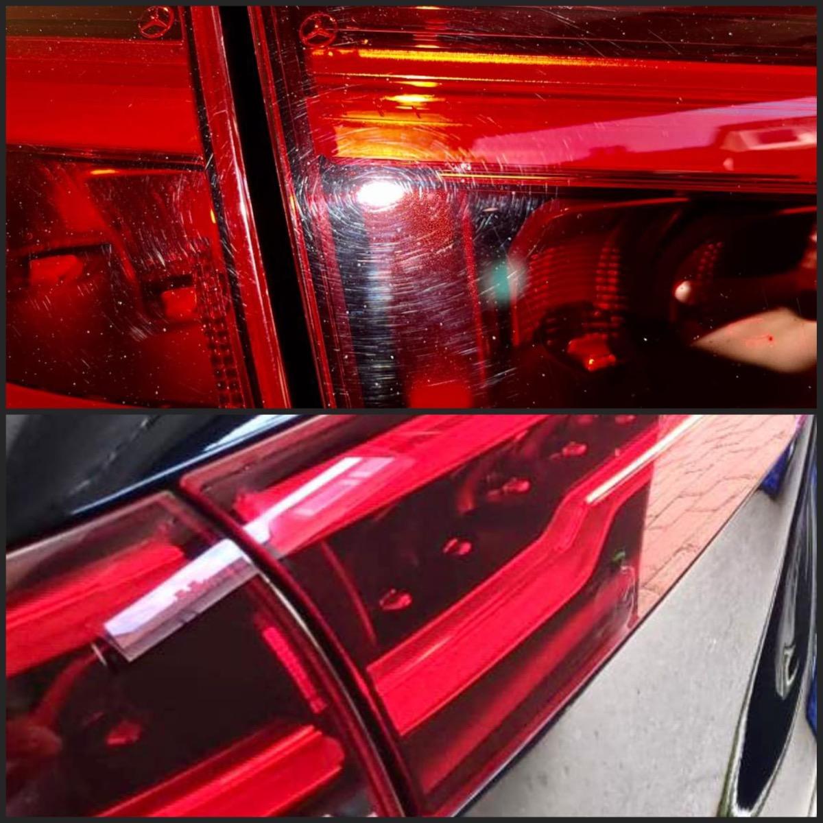

Weil die Heckleuchten Swirls aufwiesen, polierte ich die auch gleich mal hoch damit sie wieder defektfrei sind und satt ausschauen.

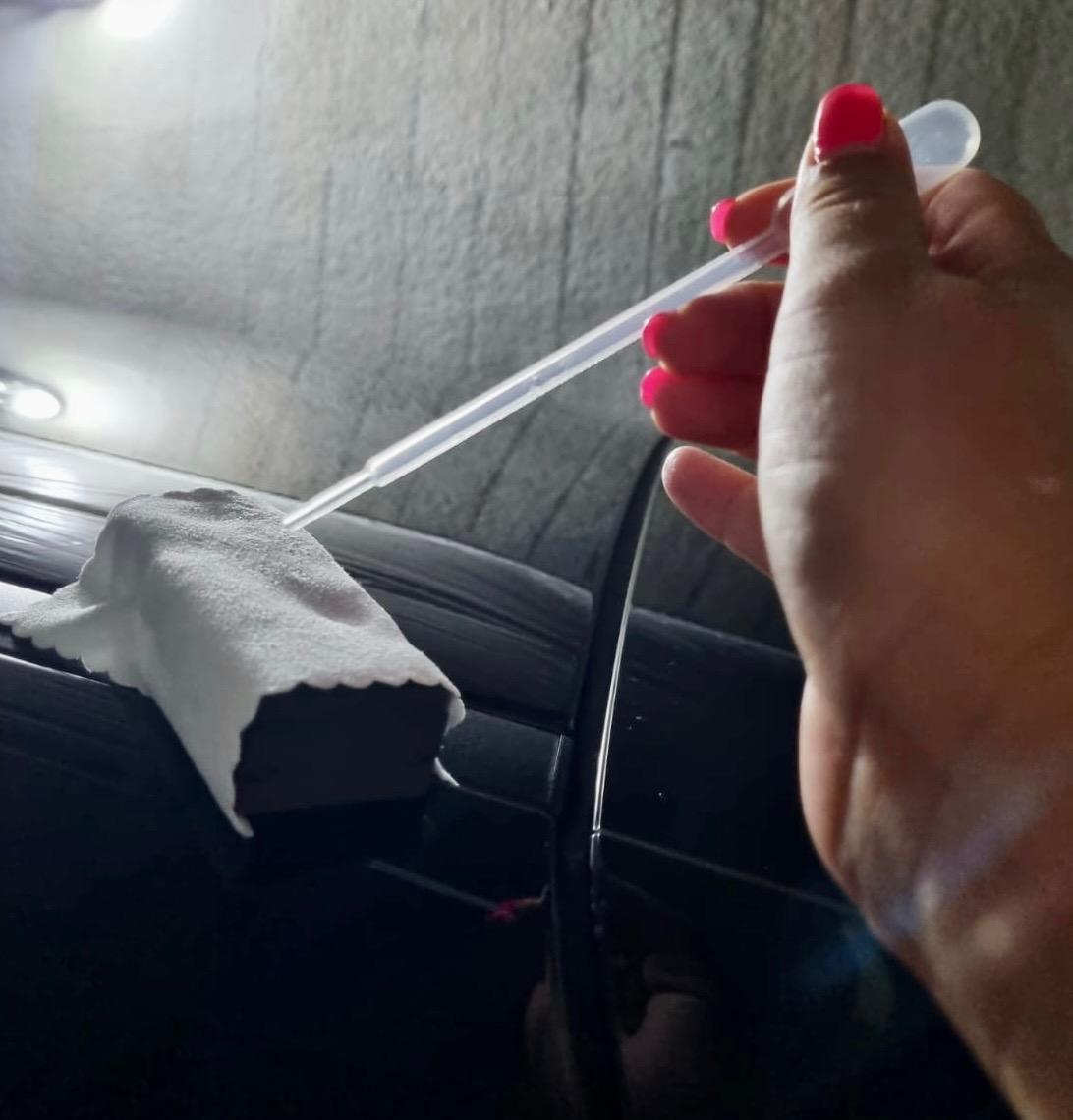

Am Schluss habe ich dann noch eine sehr spezielle Rubber-Membrane-Versiegelung auf den Laxk aufgetragen, die ein mir bekannter Chemiker selbst formuliert hat und in Eigenregie produziert. Es handelt sich dabei nicht um ein Mainstream-Produkt, das tonnenweise produziert wird nebst großem Vertrieb, sondern vielmehr um eine ausschließlich auf Anfrage in Einzelabfüllung hergestellte Menge von 30ml. Ich war schonmal richtig begeistert was die Verarbeitung des Produktes angeht, die sich ein großes Stück weit von bisher bekannten Anwendungen auf diesem Gebiet unterscheidet. Hier spielen u..a. Druckluft und Wasser eine Rolle. Viel mehr wird aber noch nicht verraten.
Ich habe einen der ersten Prototypen erhalten dürfen und bin extrem gespannt was der Langzeittest für Ergebnisse liefern wird, speziell in Punkto Lackaushärtung, Lackglätte, Hydrophobie, Glanzlevel und Standzeit. Schlussendlich konnte ich mir ein profundes Bild über die Qualität, Materialverträglichkeit, Handling und Performance einiger schöner, neuer Produkte machen. Mit glänzenden Grüßen,

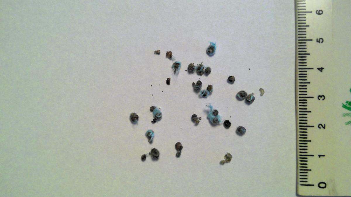

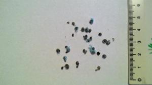

Hallo zusammen,

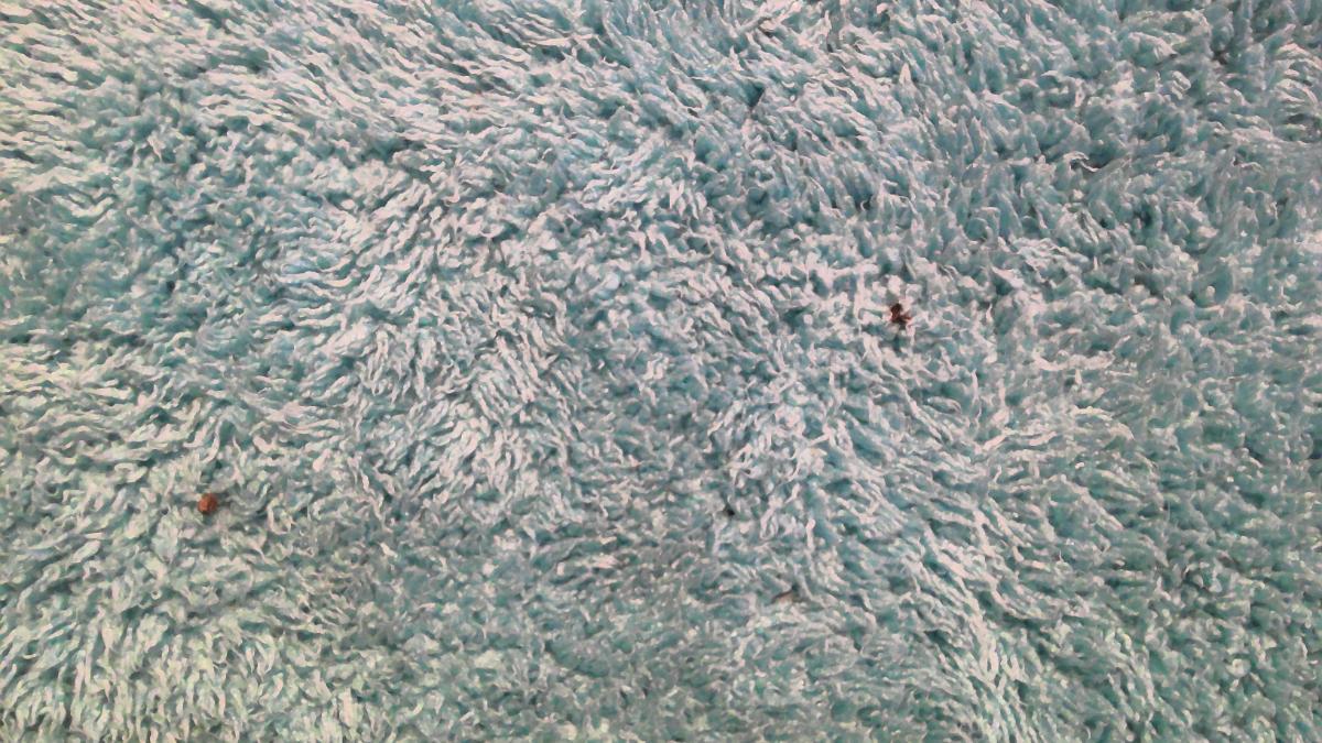

Kaum zu glauben, aber wirklich ein Problem: habe diese Schmutzreste neuerdings (nach der Wäsche) in meinen Tüchern, spitz wie Steine, lassen sich aber unter hohem Druck zerreiben, vermutlich organisch. Spinnenschiss? Tücher sind jedenfalls durch die Bank unbrauchbar, sachdienliche Hinweise gerne.

Hallo Strategist,
ich würde dir gerne weiterhelfen aber verstehe leider den Sachverhalt noch nicht so ganz. Sind diese Fremdpartikel denn im Tuch vorm Waschen, nach dem Waschen oder nach dem Lagern?
Danke,
Sarah
Hallo Sarah, kann ich so genau noch nicht sagen, fällt mir erst bei der Wiederverwendung auf. Tief in die Fäden eingedreht. Wäsche mit dem empfohlenen Waschmittel, ohne sonstige Wäsche, trockene Lagerung.
Hallo Strategist,
nach beispielsweise verbranntem Polyester schaut es nicht aus für mich. Wenn die Tücher so also nicht unmittelbar nach dem Waschen aus der Waschmaschine rauskommen, können wir diese Quelle schon mal ausschließen (bei 60 Grad verbrennten die Faserspitzen/immer nur bei 40 Grad waschen daher bitte).Es sieht für mich schwer nach Spinnenkot aus. Hast du die Tücher vielleicht offen gelagert im Keller/Garage liegen, sprich, nicht in einem Beutel, Tüte oder Box?
Was auch immer es ist, dass es beim Waschen nicht rausgeht, ist schon…
vor 9 Minuten schrieb Strategist:
Lieber Strategist,
ich verstehe die Sachlage leider immer noch nicht so ganz um ehrlich zu sein. Ich frage deswegen gerne noch mal nach um den Werdegang einfach greifen zu können und dir eine zielführende Lösung zu bieten. Ich möchte dir wirklich helfen. Verstanden habe ich es jetzt so:
1. Du wäschst das Mikrofasertuch und danach gibt es keine Auffälligkeiten
2. Du legst das Tuch jetzt weg
3. Bei der nächsten Nutzung findest du das Mikrofasertuch verändert vor, sprich, jetzt sind die schwarzen Fremdkörper zwischen den Fasern zu sehen
4. Du wäschst das Tuch, bekommst die Fremdkörper jedoch nicht raus
Sind die Punkte 1-4 so richtig dargestellt? Falls ja, dann muss zwischen 2) und 3) etwas geschehen sein. Sodann erwähne ich nochmals den Spinnenkot. Ich würde dir gerne empfehlen dir eine Plastikbox/Aufbewahrungsbox/Tupperbox zuzulegen (Kostet bei Ikea 5€). Nutze ich selbst. Dann bleiben die Mikrofasertücher staubfrei und vor ungewollten Einflüssen (wie etwa kleinen Besuchern) geschützt.
Das vorbeschriebene Problem, das möchte ich an der Stelle noch ergänzen, ist natürlich nicht zurückzuführen auf die Qualität der in der Glanzfibel gelisteten Mikrofasertücher. Das oben gepostete Bild mit Fremskörpern sowie einer Schere könnte unter Umständen den Eindruck erwecken, dass die gelisteten und empfohlenen Mikrofasertücher von minderer Qualität sind und/oder den einfachsten Belastungen nicht standhalten. Das ist natürlich nicht richtig. Im vorliegenden Szenario wurde das Mikrofasertuch durch externe Einflüsse beschädigt.

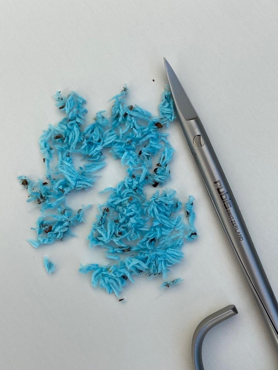

@Strategist Hab das gleiche Problem. Baumwolle, 40° mit Vollwaschmittel und anderen, kurzfaserigen Microfasertücher ohne Weichspüler gewaschen. Die kurzfaserigen Microfasertücher werden im Haushalt für Spülbecken und Tischabwischen benutzt. Das blau, langfaserige Microfasertuch für das Auto. Zuletzt zum Trocknen des Benz nach der Waschanlage. Da waren diese Plastikkügelchen noch nicht fühlbar. Kommt also vom Waschen?
Zum Tuch:
Das Tuch war ein Geschenk vom @IronMichl, welches ich nun schon oft benutzt und gewaschen habe.
Es ist das erste Mal, dass ich diese kleinen, harten, man meint in die Fasern des Tuch eingeklebten Fremdkörper festgestellt habe.
Hallo Thorsten,
danke für deinen Input und deine Erfahrungswerte hier. Mir ist dieses Phänomen ehrlicherweise neu. Wenn diese harten, schwarzen Fremdpartikel tatsächlich durch das Waschen entstanden sein sollen, dann kann ich mir nur eine Kombination aus einer verklebten Mikrofaser und ihrem anschließenden Verbrennen vorstellen. Interessant wäre zu wissen, ob die Mikrofasertücher von dir/euch direkt nach der Anwendung gewaschen wurden oder ob ihr sie möglicherweise noch etwas in der Ecke habt liegen lassen. Auf Basis meiner eigenen Erfahrung kann ich sagen, dass beispielsweise eingetrocknete Detailer/Sprühversiegelungen ein Mikrofasertuch bereits nach kurzer Trockenphase schnell + stark verkleben. Legt man die benutzen Tücher erst mal etwas beiseite und wäscht sie nicht sofort, können die Pflegeprodukte in 3-4 Stunden schon eingetrocknet sein. Die Versiegelungsanteile in diesen Produkten (z.B. Polymere oder Wachse) lassen dann das Wasser während des Waschvorgangs in der Waschmaschine abperlen und das Tuch beziehungsweise die Mikrofaser können das Wasser während des Waschvorgangs gar nicht mehr aufnehmen. Ich habe das in meiner Anfangszeit als ich begonnen habe mich mit Autopflege intensiver zu beschäftigen schon öfters in meiner eigenen Waschmaschine beobachtet. Allerdings habe ich den Waschvorgang dann nach 3-4 Minuten auch immer abgebrochen nachdem ich das durch durch das Glas der Waschmaschinenklappe beobachten konnte. Wäscht man das Tuch an der Stelle jetzt möglicherweise weiter, könnte ich mir durch die Hitze in der Waschmaschine eine Verbrennung der Mikrofaser sehr gut vorstellen. Im Ergebnis entstehen diese schwarzen, harten Kügelchen. Das ist allerdings nur eine These von mir. Daher zwei Fragen, die mir in den Sinn kommen: Hast du/ihr einen Detailer/Sprühversiegelung benutzt und falls ja, wurde unter Umständen das Mikrofasertuch vielleicht erst etwas beiseite gelegt?
LG Sarah
Hm, ich nutze das Tuch normal so ca. 2 - 3 mal zum Abtrocken des Wagen nach der Waschanlage.
Dazwischen trocknet das nur leicht feuchte Tuch im Kofferraum. Wenn wäre es dann eine Versiegelung/Wachs der Waschanlage? Die kleinen Kügelchen waren vor dem Waschen ja nicht da.
Hm, "Hitze" bei 40° in der Waschmaschine? Das hört sich in meinen Ohren wie Raser mit 150km/h auf der Autobahn an. :D Eventuell versuch ich mal heisser zu Waschen. Halten diese Tücher 60°?
