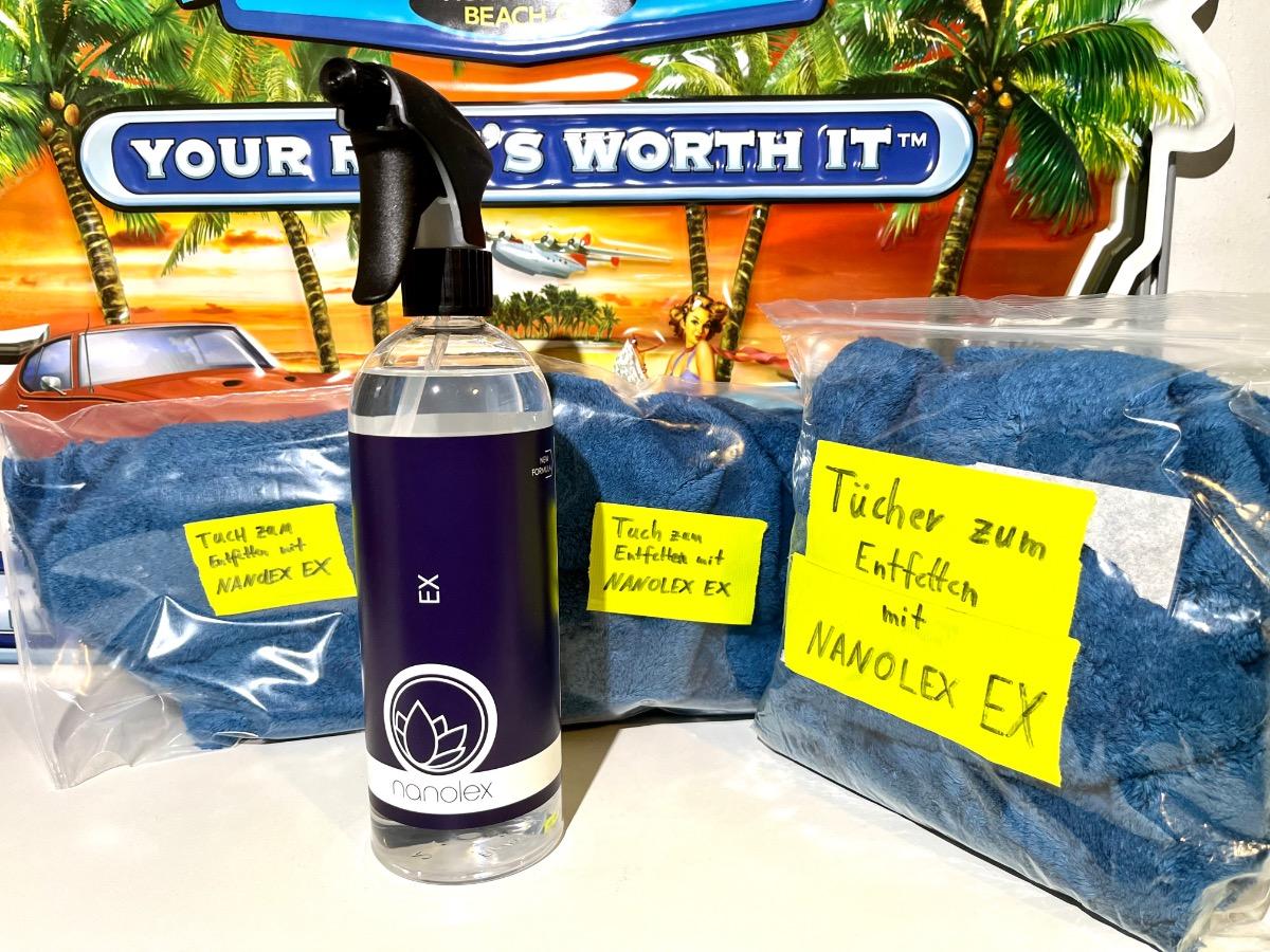

5. Den Entfetter bitte immer dorthin sprühen, wo er wirken muss - auf den Lack. Wenn du den Entfetter direkt ins Tuch sprühst wird dein Tuch leicht klebrig und du reist dir geradezu die Fasern aus dem ohnehin nicht vorgewaschenen Mikrofasertuch. Das war leider eine Verkettung einiger unglücklicher Umstände. Bitte den Entfetter immer direkt auf den Lack sprühen und der Chemie etwas Zeit schenken um wirken zu können. Nach 1-2 Minuten Einwirkzeit kannst du dann den Entfetter mit einem frischen Mikrofasertuch ganz leicht abnehmen => Beim Entfetten bitte immer den Entfetter direkt auf den Lack geben und das Mikrofasertuch trocken/sauber halten.

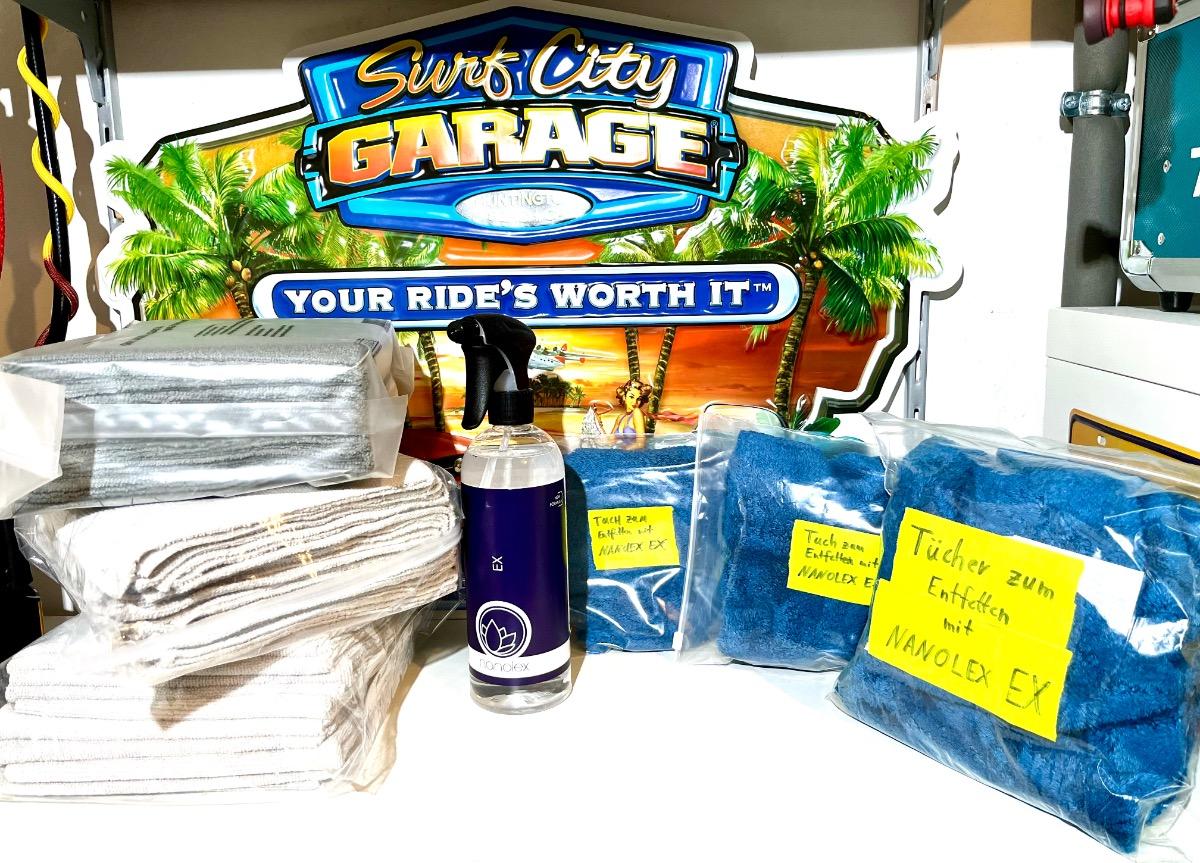

Hi @PortoMarco
danke für deine Glückwünsche an mich und deine weiterführenden Infos. Auch wenn du beim ersten Einsatz keine so gute Erfahrung mit dem Trockentuch gesammelt hast kann ich dir versichern, dass es beim nächsten Mal schon ganz anders aussehen wird. Die von dir aufgetragene Versiegelung leistet ganze Arbeit und wir ab sofort dafür sorgen, dass kaum noch Wasser auf deinem Fahrzeug zurückbleibt. Das Trockentuch wird nach dem nächsten Autowaschen daher deutlich weniger Arbeit haben beziehungsweise nur noch wenige Wassermengen vom Auto runternehmen müssen. Wenn du deine erste Regenfahrt hinter dich gebracht hast oder mit dem HDR dein Fahrzeug abgestrahlt hast würde ich mich sehr über ein weiteres Feedback hier von dir freuen, insbesondere was du zur Hydrophobie deines Lacks sagst. Auch wenn ich mich wiederhole, ich finde es einfach spitzenklasse wie du deinen Portofino selbst versiegelt hast. Solche Ergebnisse sind einfach toll.

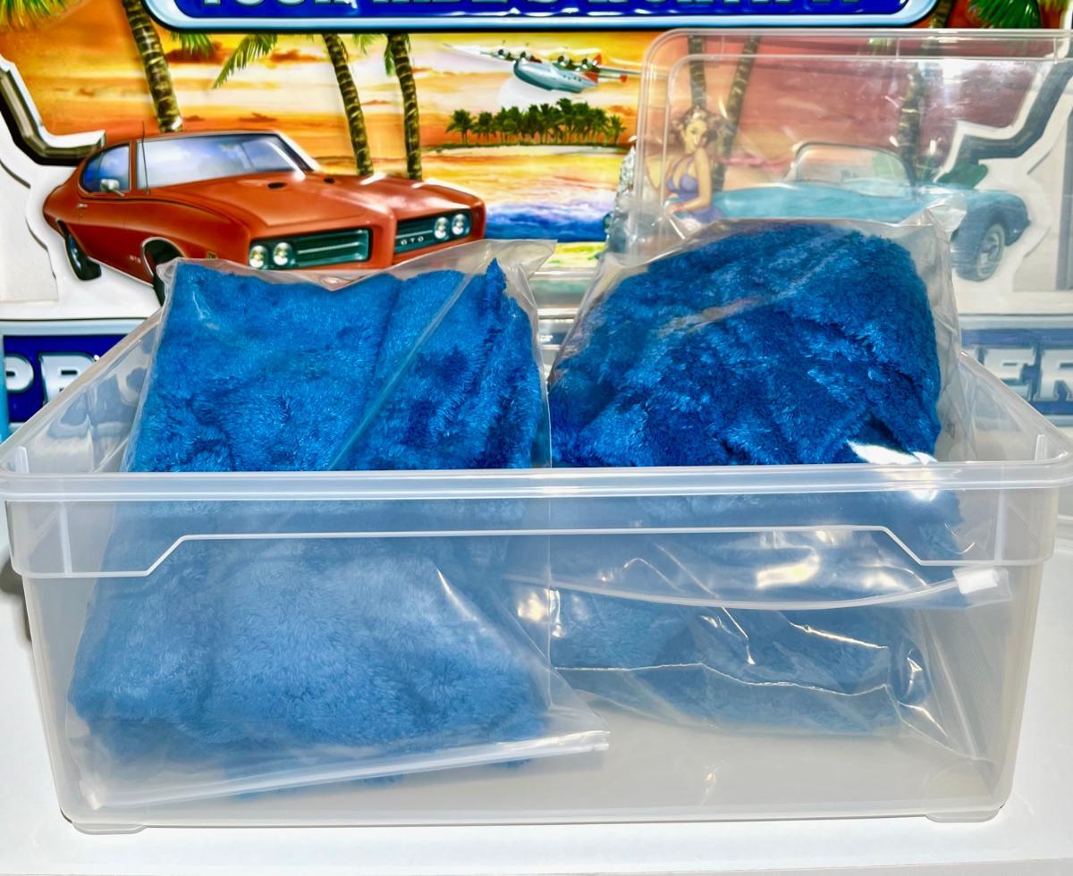

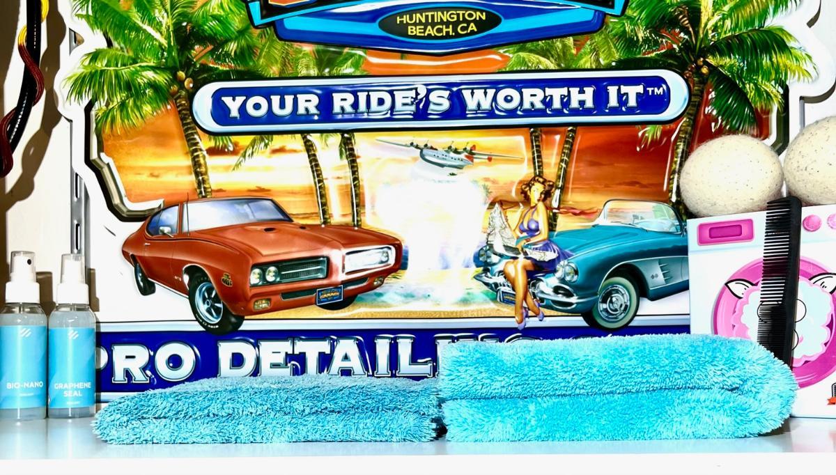

Anbei noch zwei Fotos aus der Glanzbteilung:
Auf dem ersten Foto sind auf der linken Seite drei Pakete mit unterschiedlichen, kurzflooringen Mikrofasertüchern zu sehen, die ich gerade teste. In dem Fall von drei verschiedenen Herstellern mit einem Gewicht von 250 bis 290 GSM. Im Wesentlichen geht es mir mit den Bildern aber um etwas anderes. Ich habe dir eben mal das Nanolex EX New fotografiert und im Hintergrund erkennst du drei Aufbewahrungsbeutel mit blauen Mikrofasertüchern. Das sind die Detail Passion Hawk Edgeless Dark Seablue mit 500 GSM Mikrofasertücher. Alle Autopflegeprodukte aus der Glanzfibel nutze ich auch wirklich selbst. Wenn ich neue  Mikrofasertücher mit einem Entfetter nutze und sie danach wasche, dann separiere ich mir diese Mikrofasertücher anschließend und nutze sie zukünftig nur noch für diesen einen Zweck (Entfetten). Ich persönlich machte die Erfahrung das selbst das beste Waschmittel in Kombination mit dem höchstmöglichen Waschprogramm keinen Entfetter restlos aus dem Mikrofasertuch entfernt bekommt. Dabei ist es egal welchen Entfetter man benutzt, Entfetterreste verbleiben immer ganz minimal im Tuch. Wenn ich das Mikrofasertuch dann später zum Beispiel zum Verarbeiten einer Versiegelung nutze, können mögliche Entfetterreste im Mikrofasertuch die Versiegelung anlösen und die Verarbeitung  beeinträchtigen. Vor diesem Hintergrund habe ich zum Entfetten eigenständige Mikrofasertücher (siehe Beschriftung meiner Aufbewahrungsbeutel) und nutze diese ausschließlich nur noch zum Entfetten. Vielleicht kann das noch ein kleiner Tipp am Rande sein.
Stay shiny,
Sarah

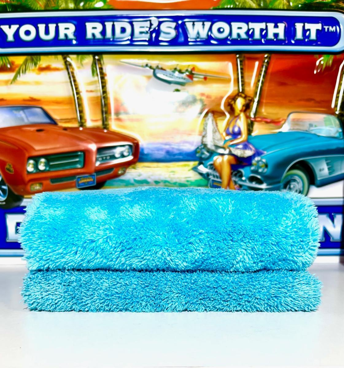

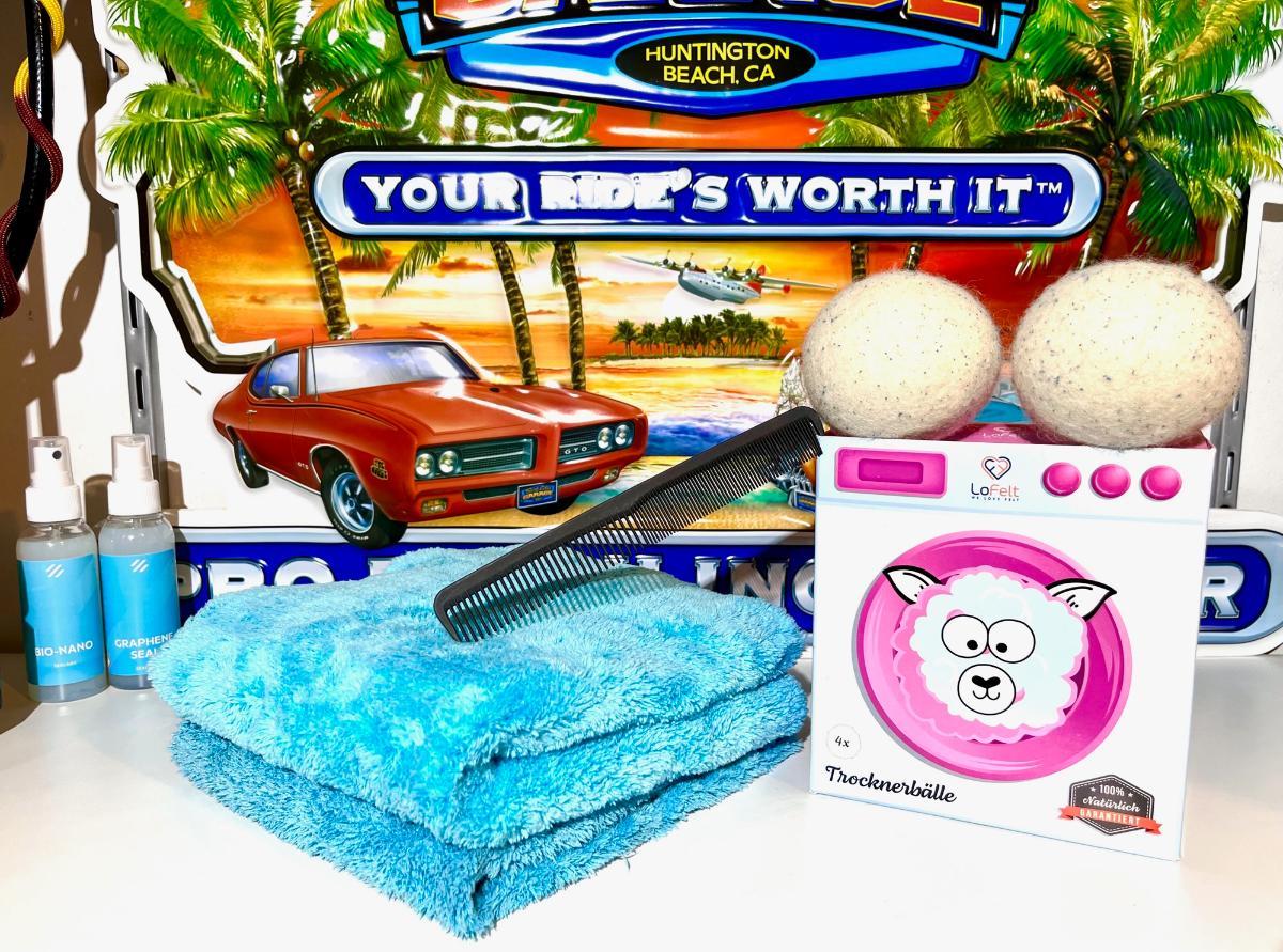

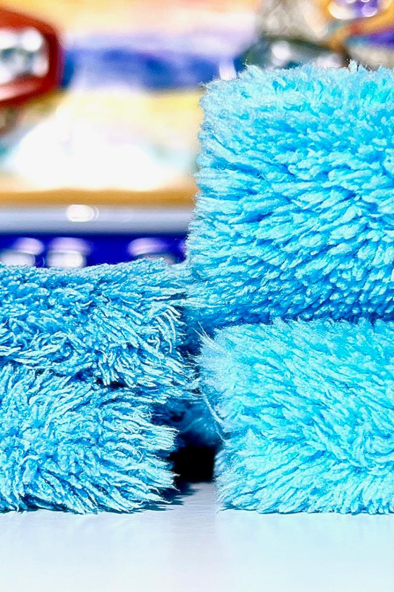

Ich möchte an dieser Stelle gerne nochmal kurz das Thema Mikrofasertücher ansprechen.
Vielleicht ist es für den Einen oder Anderen hilfreich einmal zu sehen, welchen Unterschied alleine nur die richtige Waschmethode bzw. Aufbewahrung von Mikrofasertüchern ausmachen kann. Hierzu fotografierte ich Euch zwei zu 100% gleiche Mikrofasertücher (gleicher Hersteller, gleiches Produkt, gleiche Maße, gleiche Grammatur, gleiche Farbe, komplett identisch), die allerdings unterschiedlich nachbehandelt wurden.
IMG_3060.thumb.jpg.5450f8affa122ece060f8a514a69bb14.jpgIMG_3059.thumb.jpg.f223a1717381e15fb602ee94825a72fd.jpg
Seht Ihr den Unterschied auf den ersten Blick? Eines der beiden MFT ist doppelt so flauschig, fluffig, locker und damit schonender zum Lack als das andere. Es handelt sich wohlgemerkt um ein und dasselbe Tuch (beides von mir gern genutzte Qualitätstücher, beide Detail Passion Hawk Edgeless 500 GSM in der Farbe Skyblue), beide wurden sogar in der selben Waschmaschine, mit dem selben Waschprogramm und dem selben Waschmittel gewaschen. Warum ist eines der Tücher nun aber so viel besser vorbereitet für die Autopflege? Der Unterschied kommt durch die Nachbereitung nach dem Waschen zustande. Optimalerweise sollen benutzte MFT bei maximal 40 Grad und einem Mikrofaserwaschmittel gewaschen werden. Bei über 40 Grad verbrennen die Fasern in der Regel leider, daher sollte ein 60 Grad Waschprogramm vermieden werden. Als spezielles Waschmittel empfehle ich das unter Pos. 9.12 der Glanzfibel gelistete "Spezial Waschmittel" von Petzoldt's. Das Waschmittel ist in der Waschmaschine völlig unbedenklich und reinigt sogar noch eure Waschmaschine. Ich lasse dennoch nach dem Waschgang mit dem MFT die Waschmaschine nochmals im Schnellprogramm durchlaufen, damit alle Produktreste vollständig abfließen können. Keine Sorge also wegen Nachwirkungen für die normale Haushaltswäsche/Klamotten, Eure Textilien werden danach genau so gut riechen und sauber sein wie bisher, es gibt keine Bedenken.
Nach dem Waschen gibt es nun prinzipiell zwei Möglichkeiten für Eure MFT. Entweder klassisch lufttrocknen oder ab in den Wäschetrockner. Ich nutze einen Wäschetrockner und gebe die nassen MFT (je nach Menge) ca. für 45-Minuten in den Trockner und dazu zwei sog. Trocknerbälle aus natürlicher Schafwolle. Ich werde diese Trocknerbälle mal mit in die Glanzfibel aufnehmen als Zubehörempfehlung, weil das damit erlangte Ergebnis schon beeindruckend ist. Die Trocknerbälle sorgen wirklich für einen extremen Unterschied. Trocknerbälle gibt es von 1000 Anbietern, der Anbieter selbst scheint weniger wichtig als die Tatsache, dass man einfach Trocknerbälle einsetzt. Sie lockern verklebte oder platte Fasern wieder auf und machen jedes MFT locker und fluffig. Ich trockne die MFT im Trockner nie ganz durch, weil mir die Gefahr sie zu zerstören zu groß ist. Ich lasse die dann noch minimal feuchten Tücher auf dem Wäscheständer an einem sauberen Ort (also nicht im Freien direkt unter einem Baum oder im Zog von Blütenstaub etc.) lufttrocknen. Egal für welche Variante man sich nach dem Waschen aber auch entschieden hat, sprich lufttrocknen oder Wäschetrockner, für ein perfektes Mikrofasertuch kämme ich die MFT einmal durch mit einem simplen Herrenkamm. Das ist ein Trick durch den letztendlich alle noch verklebten Fasern aufgestellt werden.
Und zum Schluss schüttle ich jedes Tuch an jeder Seite, also 4x jedes Tuch da vier Seiten, kräftig aus. Einfach mit jeder Hand eine Ecke greifen und in der Luft "plopp" kräftig ausschlagen. So bekommt Ihr das perfekte Mikrofasertuch. Ob man das so machen muss, ggf. jedesmal, ist natürlich jedem selbst überlassen. Ich bin Perfektionistin und wähle immer diesen Weg, weil mir 100% perfekte MFT sehr wichtig sind. Seinen MFT eine solche Kur (Trocknerbälle, Kämmen, Ausschlagen) aber hin und wieder zu gönnen kann nicht schaden. Der Unterschied zwischen einem herkömmlich nur gewaschenen und professionell nachbehandeltem MFT wird in der Nahaufnahme noch deutlicher. Links das normale, nur gewaschene Tuch und rechts das mit Trocknerbällen, Kamm + Ausschlagen präparierte Mikrofasertuch. Der Unterschied liegt bei annährend 100%, seht bitte selbst:
Danach packe ich die fertigen Tücher in ausreichend große Zipbeutel (gibts in jedem Supermarkt) und achte darauf sie nicht zu zerdrücken. Abschließend lagere ich die Zipeutel dann in Aufbewahrungsboxen ein, wo sie staubfrei auf ihren nächsten Einsatz warten.
Stay shiny,
Sarah
