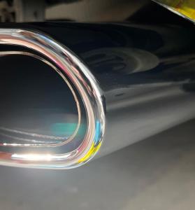

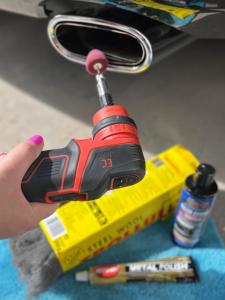

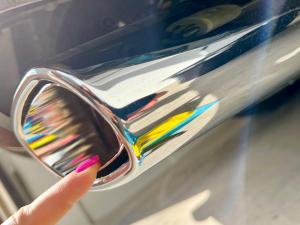

Heute habe ich die Endrohre vom V12 aufbereitet. Leider sind diese geschweißt und ich kann sie nicht einfach abschrauben. Ich dachte sie sind nur gesteckt, leider habe ich mich getäuscht. Also musste ich mich mit den richtigen Autopflegemitteln unters Auto legen und habe etwas Bodengymnastik betrieben. Hier die Ausgangslage der Endrohe am C216:
Mein Setup:
Metallpolitur (Pos. 3.16 der Glanzfibel), per Hand mittels feiner Stahlwolle 00 schön durchgearbeitet. Danach maschineller Feinschliff mit Surf City Garage Killerchrome auf einem Mini-Polierkegel bei nur mittlerer Drehzahl/sanftem Druck. Mit einem Entfetter habe ich die Politurrückstände runtergenommen (Pos. 3.18 der Glanzfibel). Mit einem mittelfoorigen Mikrofasertuch 500 gsm habe ich final nochmals kurz nachpoliert. Und jetzt schauen die fast 17-Jahre alte Endrohre des V12 so aus:
Das ist keine Raketenwissenschaft und dauerte auf beiden Seiten all-in ca. 60 Minuten. Wenn man bedenkt wie extrem der Vorher/Nacher-Unterschied ist kann ich doch sehr zufrieden sein mit meinem Ergebnis.
Stay shiny,
Sarah 👍🏼

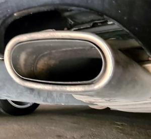

gruss an sarah,
wenn der V12  bei der nächsten ausfahrt wieder mal durch das höllental geprügelt wird hat der chrom innenseitig von den endrohren wieder schwarze patina...
und aussen ggf. die endrohre eine leicht bläuliche einfärbung .
gruss

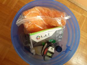

Bis auf den Snow Foam und den Schaumsprüher (noch nicht bestellt) sind heute die letzten beiden Teile (Waschhandschuh und Glasreinigungstuch angekommen). Werde alles mal bei meinem Daily ausprobieren.
Sollte es denn endlich schön werden, bin ich somit für ein sauberes Auto gewappnet. Danke Sarah. 👍

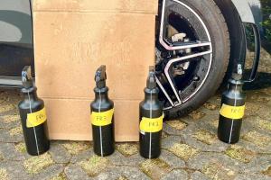

Meine vier neuen Felgenreiniger möchte ich nun auf Herz und Nieren testen.
Ich teste jeden Felgenreiniger auf folgende Kriterien:
a) pH-Wert-Authentizität
b) Reinigungsleistung
c) Wirkindikator
d) Handling in Hinblick auf Sprühkopf/Sprühbild/Dichtigkeit der Flasche
e) Materialverträglichkeit auf Stahl/Gummi/Polycarbonat
f) Preis-Leistungs-Verhältnis
3. Bewertung
Für jedes getestete Kriterium vergebe ich nach bestem Wissen und Gewissen Noten von 1 bis 6. Ein sehr gutes Testergebnis entspricht Note 1 und ein sehr schlechtes Testergebnis Note 6. Die jeweilige Note notiere ich in Klammern () direkt hinter jedem einzelnen Testergebnis. Aus den vergebenen Noten errechne ich am Schluss einen Notendurchschnitt und ziehe daraus mein finales Testfazit.
4. Testdurchführung
Gemäß meinen Kriterien führe ich nachstehende Tests mit den vier Felgenreinigern auf unversiegelten Felgen durch:

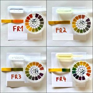

Zum Abgleich der von den Herstellern angegebenen pH-Werten messe ich mittels pH-Teststreifen den pH-Wert aller Felgenreiniger. Das ist keine große Sache, bringt aber so manche Überraschung hervor wie Ihr später noch sehen werdet. Mit einer jeweils frischen Pipette ziehe ich mir etwas Felgenreiniger aus jeder Sprühflasche und tröpfle drei Tropfen davon auf einen pH-Teststreifen.
Für mich persönlich sollte ein Felgenreiniger optimalerweise pH-hautneutral sein, d.h. der tatsächlich gemessene pH-Wert des Produktes sollte ca. zwischen 5 und 6 liegen. Das entspricht übrigens dem optimalen Wert unserer Gesichts- und Körperhaut. Einen pH-neutralen Wert (ca. 6 – 8) lasse ich mir auch noch gerne gefallen. Dennoch sollte man mit jedem Felgenreiniger behutsam umgehen, alle Felgenreiniger sind pure Chemiekeulen und gesundheitlich nicht unbedenklich. Säurehaltige (ca. pH-Wert 0 – 5) oder alkalische (ca. pH-Wert 8- 14) Felgenreiniger zählen chemisch zum Stärksten was die Autopflegeindustrie zu bieten hat. Die gute Reinigungsleistung solcher Felgenreiniger geht allerdings schwer zu Lasten der Gesundheit und insbesondere der Materialverträglichkeit. In meinen Augen sind säurehaltige sowie alkalische Felgenreiniger nicht mehr zeitgemäß. Sie gehören für mich wegen ihrer Nebenwirkungen der Vergangenheit an. Meine notierten Testergebnisse in dieser Kategorie lauten:
  • FR1: pH-Wert ca. 3,5 => säurehaltig/entgegen der Herstellerangabe nicht pH-hautneutral (5)
  • FR2: pH-Wert ca. 5,5 => pH-hautneutral/entspricht der Herstellerangabe (1)
  • FR3: pH-Wert ca. 7,5 => pH-neutral/entspricht der Herstellerangabe (1)
  • FR4: pH-Wert ca. 9,0 => alkalisch/entgegen der Herstellerangabe nicht pH-neutral (5)
Ich teste die Reinigungsleistung der Felgenreiniger jetzt auf den Felgen meines Geschäftswagens, mit dem ich monatlich etwa 1.000 Km zurücklege. Zunächst muss ich jedoch für alle vier Felgenreiniger gleiche Testbedingungen schaffen. Es wäre falsch die Felgen rundum mit jeweils einem der vier Felgenreiniger zu benetzen, da der Verschmutzungsgrad an Vorder- und Hinterachse unterschiedlich stark ausfällt. Demnach würden die Felgenreiniger gegen unterschiedlich starke Verschmutzungen antreten. Ich lege Wert auf immer gleiche Testvoraussetzungen, ansonsten liefert ein Produkttest keine verlässlichen Ergebnisse. Aus diesem Grund entscheide ich mich die Felgenreiniger nur an den vorderen Felgen zu testen, jeweils hälftig, auf denen sich vorne zudem sichtbar mehr Verschmutzungen abzeichnet als hinten.
Vor dem Auftrag der Felgenreiniger lasse ich das Auto für meinen Test erst einmal kurz stehen, damit die Felgen etwas abkühlen können. Sonst verdampft der Felgenreiniger gerne mal. Es geht los. Ich sprühe den ersten Felgenreiniger auf die Hälfte einer Vorderradfelge, wobei ich mir gleichzeitig mit einer Schablone aus einfachem Karton die andere Felgenhälfte abdecke. Mit der Vorgehensweise beuge ich einem möglichen Überkreuzen der unterschiedlichen Felgenreiniger beim Aufsprühen vor.
Ich achte tunlichst genau auf die vom jeweiligen Hersteller vorgegebene Einwirkzeit und spüle jeden der Felgenreiniger nach Ablauf der Zeitvorgabe mittels Hochdruckreiniger vollständig von der Felge runter. Zum Testen der Reinigungsleistung fokussiere ich mich in diesem Test rein auf die chemische Einwirkung des Produkts. Auf eine mechanische Einwirkung verzichte ich bewusst, denn ich schaffe es niemals einen gleichmäßig konstanten Druck während einer Handwäsche über alle Bereiche der Felge sicherzustellen. Mal würde ich unbewusst mehr, mal weniger stark auf den Waschhandschuh, den Schwamm oder die Felgenbürste drücken, was die Reinigungsleistung natürlich massiv beeinflussen würde. Gleiches gilt für ein Abtrocknen der Felgen mittels Mikrofasertuch nach dem Abspülen, auch hiervon nehme ich für diesen Test gezielt Abstand. Nur hälftig auf eine Felge aufsprühen, ordnungsgemäß einwirken lassen und mit dem Hochdruckstrahler bei stets gleichem Druck (90 bar) möglichst genau zwei Fußlängen entfernt je 20-Sekunden von seitlich-außen bis Felgenmitte absprühen muss genügen. Wie stark die Felgen jetzt noch verschmutzt sind beziehungsweise welcher Felgenreiniger am besten reinigte, teste ich ganz simpel mit dem Fingerwischtest über den Felgenstern. Hierfür streife ich mir einen frischen, schneeweisen Baumwollhandschuh über die Hand und fahre mit je einem Finger ohne Druck über jede gereinigte Hälfte des Felgensterns. Und siehe da – hier zeigen sich schon die ersten deutlichen Unterschiede in der Reinigungsleistung.
Meine Ergebnisse notiere ich mir kurz und dann geht es weiter zum nächsten Testkriterium:

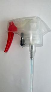

Nicht unwichtig sind für mich persönlich auch die Eigenschaften der Originalflaschen, der Sprühköpfe und das Handling. Denn sind wir mal ehrlich, 99% aller Carpassionisten nutzen einen Felgenreiniger so wie er gekauft wird direkt aus der Sprühflasche. Und genau deswegen muss auch hier bei der Sprühflasche für mich alles passen. Die Sprühköpfe sollten verschiedene Justiermöglichkeiten bieten und in jeder Position ein gleichmäßig sauberes Sprühbild abliefern. Die Originalflaschen sollten seitlich liegend zudem nicht auslaufen. Ein Sprühkopf hielt genau eine Anwendung, ehe er sich nach einem kurzen Knack-Geräusch komplett verabschiedet hat.
Meine notierten Testergebnisse in dieser Kategorie könnten unterschiedlicher nicht sein:
  • FR1: Sprühkopf nach 8x Sprühstößen defekt/spuckendes Sprühbild (6)
  • FR2: Sprühkopf ohne Mängel/sehr gleichmäßiges Sprühbild/Flasche dicht (2)
  • FR3: Sprühkopf ohne Mängel/gleichmäßiges Sprühbild/Flasche dicht (3)
  • FR4: Sprühkopf ohne Mängel/gleichmäßiges Sprühbild/Flasche undicht (5)

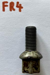

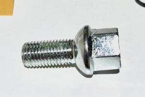

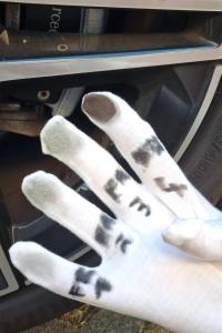

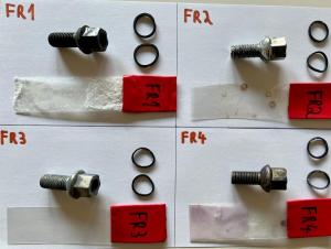

Wenn wir Sportwagenfahrer unsere Felgen mit einem Felgenreiniger vorbehandeln, dann sieht das in der Regel so aus: Wir beugen uns leicht runter in Richtung Felge und sprühen mit dem Felgenreiniger kräftig drauf los. Dabei landet der Felgenreiniger nie 100% nur auf seinem Bestimmungsort. Ein nicht unwesentlicher Teil des Felgenreinigers landet schlussendlich auch auf Bauteilen hinter der Felge und im umliegenden Radkasten. Das sind zum Beispiel die Radhauschale, Dichtungen, Teile des Stoßdämpfers, Schläuche, Leitungen, Bremsscheibe, Bremssattel oder auch die Radbolzen. Die hier verbauten Materialien bestehen unter anderem aus Polycarbonat, Gummi und Stahl. Ein guter Felgenreiniger darf in meinen Augen diese Materialien nicht angreifen, er muss materialverträglich sein und das Material hinter der Felge schonen. Um die Materialverträglichkeit der vier Felgenreiniger zu testen, habe ich mir vier nagelneue Radbolzen besorgt, ein Set Gummidichtungen eingekauft und vier Streifen aus Polycarbonat zurechtgeschnitten.
Die Materialien lege ich in transparente Plastikbecher und benetze sie genau 12x mit je drei Sprühstößen der Felgenreiniger. Benetzen, trocknen lassen, das ganze insgesamt zwölfmal. Wäscht man sein Fahrzeug einmal pro Monat, dann entspricht das auf Jahressicht diesen zwölf Durchgängen. Das Benetzen der Materialien und anschließende Eintrocknen lassen an der frischen Luft simuliert nicht abgespülte Felgenreinigerreste. Denn egal wie lange und wie stark wir auch mit der Lanze des HDR die Felge und das Drumherum mit Wasser beschießen, hier bleibt unweigerlich immer ein minimaler Rest Felgenreiniger zurück. Was das im Fall der vier getesteten Felgenreiniger nach einem Jahr/12x Felgenwaschen bedeuten könnte, möchte ich euch nicht vorenthalten. Schaut bitte selbst wie sich die Materialen verändert haben:

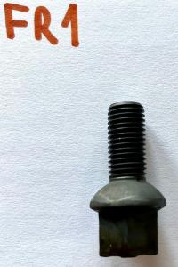

Wie ihr seht, haben FR1 sowie FR4 alle von mir benetzen Materialien besonders stark angegriffen. Diese unschöne Erfahrung könnte so jedem Autopflegeenthusiast von uns blühen nach knapp zehn Felgenwäschen. Die Gummidichtungen hat FR1 sehr dünn und weich werden lassen, dass Gummi hat deutlich an Spannung verloren. FR4 hat die Gummidichtungen hart und spröde werden lassen. Speziell dem Stahl der Radbolzen und dem Polycarbonat haben FR1 und FR4 stark zugesetzt - ein Trauerspiel! Die Radbolzen sind kaum wiederzuerkennen:
FR1durchSureangegriffenerRadbolzen.thumb.jpg.11fba4b297c6cf3b3ed325a7f743ba9c.jpgFR4durchAlkalieangegriffenerRadbolzen.thumb.jpg.df80977e76944ae998ccdc0158d333c0.jpg
Zum Vergleich, so sahen die Radbolzen vor dem Test aus:
RadbolzenNEUI.thumb.jpg.54008a0709c59ed7e96d5ef660f479c1.jpgRadbolzenNEUII.thumb.jpg.e0fe88cfbee2d362fdeb09fe3554b997.jpg
Das Polycarbonat hat FR1 geschafft anzulösen, dass Material ist an der Oberfläche extrem angegriffen, aufgeraut und der Streifen hat an deutlich an Steifigkeit verloren, es sind Bläschen und eine grobe Schicht Ablagerungen zu erkennen. FR4 hat dem Polycarbonat ebenfalls schwer zugesetzt, das Material ist trüb, steif und spröde geworden, es sind sogar leichte Materialrisse zu erkennen. Vorsorglich weise ich in dem Zusammenhang darauf hin, dass es sich hierbei genau um die beiden Felgenreiniger handelt, die entgegen der Herstellerwerbung nicht pH-(haut)neutral sind. FR2 sowie FR3 haben ebenfalls die Radbolzen in Mitleidenschaft gezogen, allerdings nur in durchschnittlichen Maß und weitaus weniger als FR1 oder FR4. Die Gummidichtungen und das Polycarbonat zeigen eine leichte aber wahrnehmbare Fleckenbildung, es sind jedoch keine Veränderungen der Materialhärten feststellbar. Meine Bewertung für dieses Testkriterium notiere ich wie folgt:
  • FR1: sehr schlechte Materialverträglichkeit (6)
  • FR2: durchschnittliche Materialverträglichkeit (3)
  • FR3: durchschnittliche Materialverträglichkeit (3)
  • FR4: sehr schlechte Materialverträglichkeit (6)

In Anbetracht der miserablen Ergebnisse bei der Materialverträglichkeit, des sofort defekten Sprühkopfes und der unehrlichen Werbung des Herstellers (Felgenreiniger ist definitiv säurehaltig), kann ich trotz der befriedigenden Reinigungsleistung für den sauren FR1 nur ein schlechtes Preis-Leistungs-Verhältnis aussprechen. Für FR4, der mir durch seine undichte Flasche, unehrlicher Werbung des Herstellers (Felgenreiniger ist definitiv alkalisch), dem teuersten Literpreis, den ich jemals bezahlte für einen Felgenreiniger und seiner wirklich erbärmlichen Reinigungsleistung besonders negativ auffiel, kann ich sogar nur ein sehr schlechtes Preis-Leistungs-Verhältnis aussprechen. Die beiden Felgenreiniger FR2 sowie FR3 überzeugen beim Handling, einer durchschnittlich guten Materialverträglichkeit nebst ausreichender Reinigungsleistung. In beiden Fällen kann ich von einem durchschnittlich guten Preis-Leistungs-Verhältnis sprechen. Die Ergebnisse in dieser Kategorie notiere ich mir wie folgt:
  • FR1: EUR 12/l => schlechtes Preis-Leistungs-Verhältnis (5)
  • FR2: EUR 18/l => befriedigendes Preis-Leistungs-Verhältnis (3)
  • FR3: EUR 24/l => befriedigendes Preis-Leistungs-Verhältnis (3)
  • FR4: EUR 36/l => sehr schlechtes Preis-Leistungs-Verhältnis (6)
5. Testfazit und Bezugnahme zur Glanzfibel
Insgesamt konnte mich keiner der vier getesteten Felgenreiniger überzeugen. FR1 und FR4, beide von mir im Baumarkt erworben. fallen gnadenlos durch in Punkto Materialverträglichkeit. Beide Felgenreiniger werden von ihren Herstellern mit dem Prädikat pH-hautneutral (FR1) sowie pH-neutral (FR4) beworben, was definitiv nicht der Wahrheit entspricht. Die Säure in FR1 scheint der Grund zu sein, warum der Sprühkopf im Test frühzeitig den Dienst quittierte. Die Alkalie in FR4 scheint der Grund für die Undichtigkeit der Sprühflasche und deren Auslaufen zu sein. Aus diesem Grund könnte ich weder FR1 noch FR4 zur Felgenreinigung empfehlen (Notendurchschnitt in meinem Test für FR1= 5,1/für FR4= 5,6). Die Kandidaten FR2 und FR3 sind durchschnittlich gut materialverträglich, allerdings performen sie mir in Sachen Reinigungsleistung lediglich ausreichend. Der Spagat aus Reinigungsleistung und Materialverträglichkeit gelingt beiden gerade noch befriedigend, FR2 und FR3 sind für mich damit nur bedingt empfehlenswert (Notendurchschnitt in meinem Test für beide = 2,8). Abschließend kann ich gewissenhaft sagen, dass alle vier Kandidaten dem in der Glanzfibel unter 1.4 gelisteten Felgenreiniger in keinem einzigen Testkriterium das Wasser reichen konnten. Der aktuell gelistete Felgenreiniger meistert jeden Test deutlich besser und bleibt deswegen auch weiterhin gelistet. Er steht für mich derzeit außer Konkurrenz. Dies auch deswegen, weil aktuell kein anderer Felgenreiniger am Markt angeboten wird, der als pH-hautneutraler Felgenreiniger eine bessere Reinigungsleistung vorweisen kann bei gleicher oder besserer Materialverträglichkeit (auf vergleichbarem Preisniveau). Der Test hat bewiesen, dass selbst pH-hautneutrale Felgenreiniger sehr aggressiv sein können. Außerdem wurde festgestellt, dass Säure und Alkalie in Felgenreinigern besonders materialbelastend ist. Wer seinen Sportwagen liebt, der sollte auf säurehaltige oder alkalische Felgenreiniger ganz verzichten.
