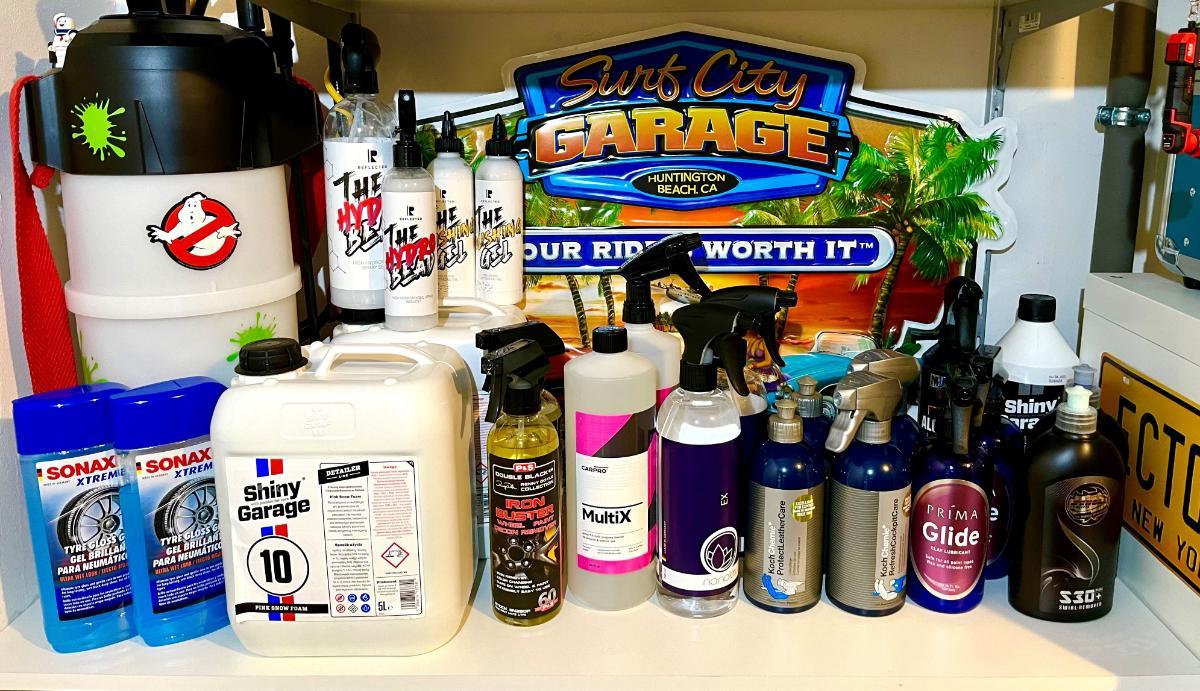

Ich bin gerade dabei ein paar Produkte auf verschiedene Eigenschaften zu testen. Keine Sorge, ihr habt keine Sehstörung wenn ihr hier auf dem Foto alles doppelt seht. Das hier jedes Produkt zweimal vorhanden ist war genau so gewollt von mir. Insgesamt basieren 27 Produkte aus der Glanzfibel mittlerweile auf einer neuen Formulierung. In den vergangenen 10-Monaten gab es hier und da einige Veränderungen. Jetzt möchte ich es schon etwas genauer wissen was es damit auf sich hat bzw. ob und in welche Richtung sich die Produkte verändert haben. Also habe ich mir die jeweiligen Autopflegeprodukte mal gekauft und teste übers Wochenende in zwei Tranchen alle Kandidaten kritisch durch, sprich, bisherige Formulierung gegen neue Formulierung. Ich hatte da in der Vergangenheit teilweise schon schlechte Erfahrungen machen müssen, zumal eine neue Formulierung im Endergebnis meistens (nicht immer) ein anderes, weniger gutes Produkt bedeutete. Unschön wird die Sache dann wenn sich pH-Werte oder Materialverträglichkeiten verschieben. Von außen ist das für den Ottonormalverbraucher leider überhaupt nicht zu erkennen, die Verpackungen(Flaschen schauen in der Regel komplett gleich aus. Im Auftrag der Wissenschaft, schauen wir malB).

Liebe @Sarah-Timo!
Was machst Du mit den vielen Produkten, vorallem mit denen, die bei deinen Tests durchfallen? Die verwendest Du doch bestimmt nicht weiter? Verschenkst Du die am Waschpark? 🤔

Hallo @Driver A.J.,
das ist tatsächlich ein Problem geworden mittlerweile.
Manchmal habe ich von einer Produktkategorie (z.B. Felgenreiniger) 7, 8 oder auch mal 10 verschiede Produkte zuhause. Und der Platz ist natürlich begrenzt. Die Sachen, die ich gar nicht mag und/oder in meinen Tests durchfallen, gebe ich immer dem Betreiber einer SB-Box ein Örtchen weiter. Er bekommt einmal im Jahr einen großen Karton von mir und verschenkt sie vermutlich an seine Kunden weiter. Ich muss mich dann nicht um die Entsorgung kümmern und manch einer hat noch richtig viel Freude damit. Das ist eine schöne Teillösung für mich. Die Sachen, die gut sind, bewahre ich mir in Kartons auf. Produkte welche ich regelmäßig davon nutze stelle ich mir dann griffbereit ins Regal. Allerdings haben viele Dinge auch eine begrenzte Lebensdauer und es wäre viel viel viel zu schade den Großteil davon einfach wegzuschmeißen. Meistens sind noch 90% des Inhalts vorhanden, weil ich nur wenig damit gearbeitet habe. Wenn solche Autopflegeprodukte dann 2-3 Monate ungenutzt bei mir stehen, dann beginne ich auch diese zu verschenken. Ich schob sie bisher immer an meine Nachbarn ab. Die sind mittlerweile aber so umfangreich eingedeckt, das es dann schon heißt "Och nö Sarah, die beiden letzten Kartons stehen immer noch verschlossen in der Garage, bitte nicht".:D Ich muss also schon schauen wo der Überhang hinwandert. Mir ist es dabei stets wichtig, dass derjenige der die Sachen dann bekommt, die Produkte zu schätzen weiß und sie schlussendlich auch nutzt.

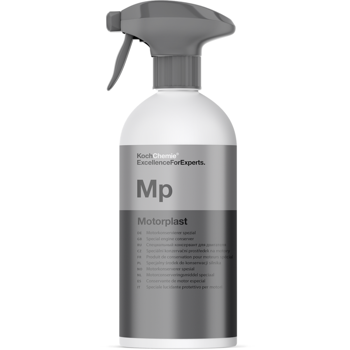

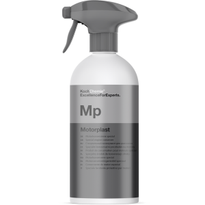

Übrigens habe ich neulich eine Erfahrung gemacht, die mich selbst überrascht hat: An meinem Nutzfahrzeug habe ich nach der Wintersaison die (Stahl-)Felgen inkl. der Bereifung gründlich gereinigt.
Das hat länger gedauert als geplant, daher hatte ich keine Zeit mehr, meine Reifenpflege aufzutragen, die ich aktuell sonst verwende.
Ich hatte aber die Sprühflasche Koch Chemie MP - Motorplast - gerade griffbereit, also habe ich da mal eben losgesprüht. Frei nach dem Motto "besser als nix!".
Und was soll ich sagen - sieht super aus ohne dass ich hätte nachwischen müssen und hält jetzt auch schon seit ein paar Tagen. (Fahrzeug wurde aber auch wenig bewegt).
Wäre ich nicht in Zeitdruck gewesen - da wäre ich sonst nicht drauf gekommen ...
Hi @MOK24,
danke für deinen Erfahrungswert. Das finde ich sehr sehr spannend. Ich nutze das KC MP gerne für Kunststoffe im Motorraum, auch wegen der guten Kriechwirkung und der Standzeit. Berichte doch gerne mal über deine weiteren Erfahrungen im Laufe der nächsten Tage/Wochen. Danke im Voraus.
