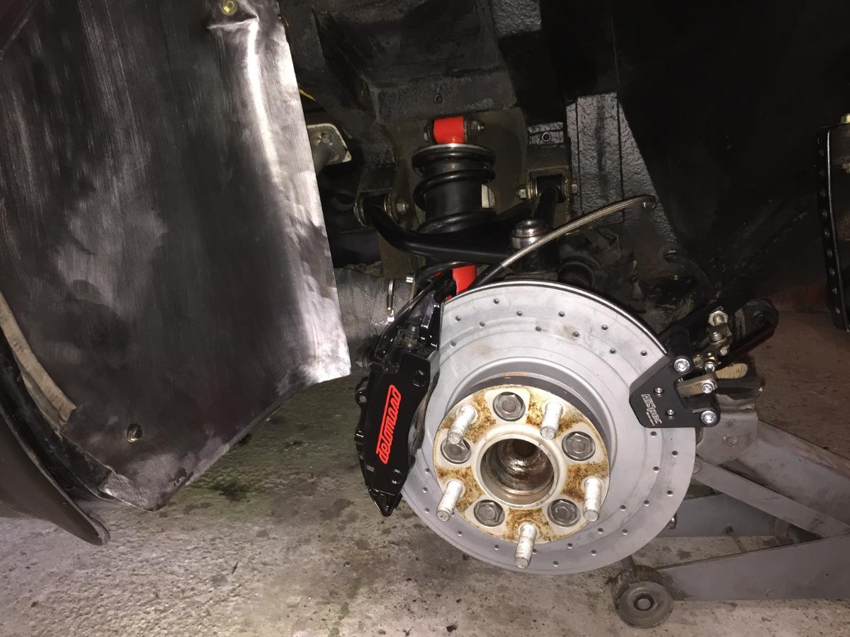

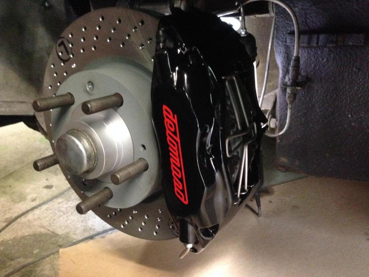

frage an 221kw914 ,
auf bild 1 die kleinen beläge rechts im bild sind für die handbremse !

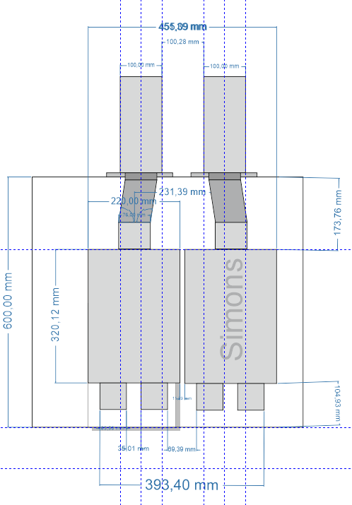

Beim den Schalldämpfern versuchen wir es nun mit zweien vom Hersteller "Simons" (bester Name), da diese angeblich gut dämpfen sollen.
Ob es die gewünschte Reduzierung der Lautstärke bringt, wird man dann sehen. Deutlich mehr Volumen/Dämmung im Vergleich zu den aktuellen Schornstein-Rohren ist es zumindest.
