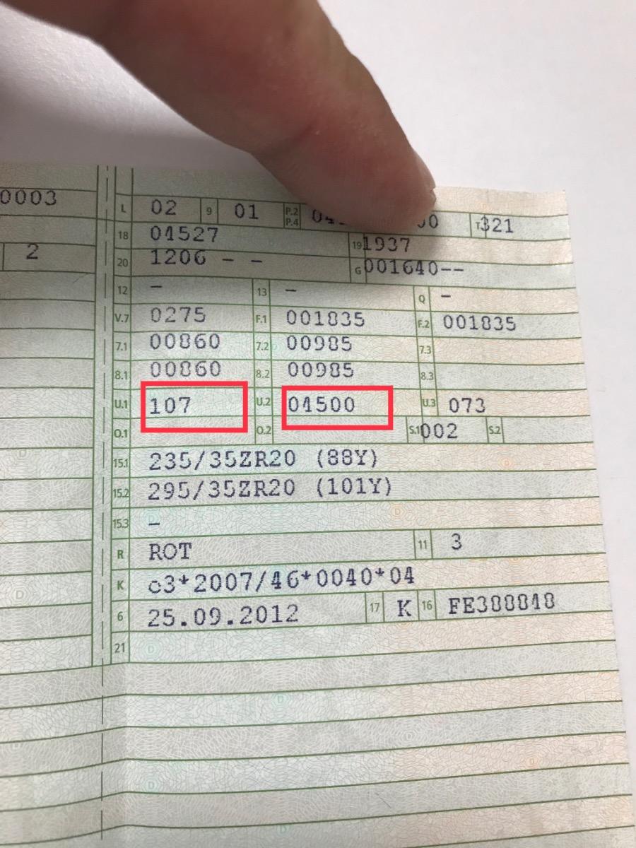

vor 12 Stunden schrieb Leon-MUC:
Der 458 Italia hat 116 dB im Schein? Bei wieviel RPM ?
107 dB bei 4.500
458 Spider (2012)
vor 9 Stunden schrieb Leon-MUC:
Aber gut, vermutlich muss man es nicht verstehen.
Wird so aus dem CoC übernommen & je nach angewandtem Testverfahren ergeben sich da andere Werte (Leitfaden zur Ausfüllung der Zulassungsbescheinigung - Teil I und Teil II)
vor einer Stunde schrieb Il Grigio:
107 dB bei 4.500
458 Spider (2012)
bearbeitet vor 1 Stunde von Il Grigio
Was möchtest du uns jetzt damit sagen ?
Ich habe schon so viele Fahrzeugscheine mit Fehlern gesehen🤷‍♂️.
An meinem 360er waren vorne und hinten die gleichen Reifen eingetragen🤣
Hallo michael308,
schau doch mal hier zum Thema Zubehör für Verkehrsrecht (Anzeige)? Eventuell gibt es dort etwas Passendes.
Die gleichen Werte (107 & 4500) stehen bei mir auch im Fahrzeugschein.
Anderes Verfahren... das sind dann 50% der Nenndrehzahl. Wahrscheinlich ist da die Klappe auch noch geschlossen, was ich aber nicht 100% sagen kann.

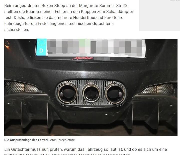

eine Detailaufnahme aus der BZ ☝️
sollte diese AGA evtl nicht original sein?
Lt. Fahrer hat der Händler das so mit frischem TÜV verkauft wenn ich richtig lese.
Bei der Kiste frage ich mich immer, wie man die Zylinderzahl durch 3 teilen kann, ohne einen Rest zu haben (weder 3, noch 6, noch 9, noch 12 Zylinder). Schlaumeier.gif.c7640f6f3d3788b9170b2aa7b8e11fcc.gif
Neun wäre ein Sternmotor. Schlaumeier.gif.c7640f6f3d3788b9170b2aa7b8e11fcc.gif
  • Haha 7
Das hat mich auch schon immer gestört! Klar ist das technisch zu erklären, aber ich finde diese Unsymmetrie nicht schön. Das belastet meinen inneren Monk!
  • Haha 5
Mit den 3 Endrohren könnte ich gut leben solange sie an einem F40 sind 😏
  • Haha 6
Die dicken für die Abgase, das mittlere ausschließlich für die Extrabeschallung...
Und ja, allein schon deswegen sieht der Speziale von hinten schöner aus.

Äh, wie jetzt? Dass das die Daten aus meinem Fahrzeugschein sind. Als Antwort auf die Frage von @Leon-MUC.
