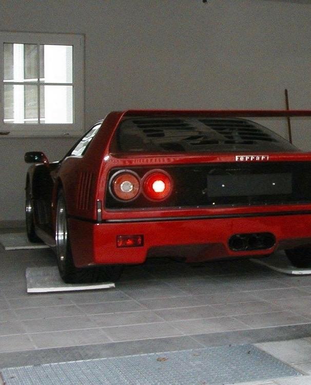

Ist zwar kein Stier, aber beim Hengst reicht dies vollkommen aus.

Ist das einfach nur Styrodur/Styropor was da drunter legst Roland? Das ist ja mal eine geniale Lösung! Hemdsärmelig aber effektiv. Muss ich mir merken, Weltklasse!:-))!
Ich hab das an anderer Strlle auch schon mal geschrieben. 4 cm Styrodur ist perfekt! Billiger als jede Reifenwiege!

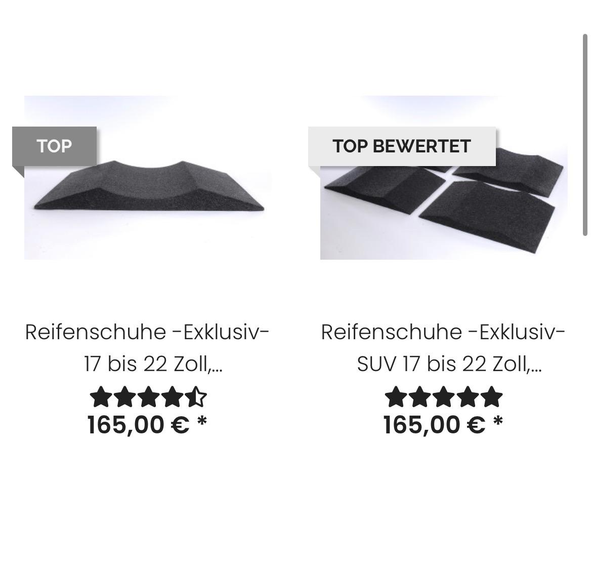

Die Kissen bringen doch bei 99% aller Fahrzeuge nicht den gewünschten effekt.
Wie soll so ein Kissen von 17 - 22 Zoll funktionieren?
Man möchte mit diesen Kissen die Auflagefläsche des Reifen vergrößern,
sowas kann und wird mit diesen Methoden niemals funktionieren.
Funktionieren würden ein Paar dicke Styropor-Platten(Styrodur halte ich für zu stabil). Dazu müsste man jedoch das Auto mit dem Wagenheber hochheben und auf die Platten absenken…….beim auffahren würde man den Effekt sofort zunichte machen.

Also ich hab von meinem Chef damals nach dem Winter eine Flasche Champagner bekommen, weil er sich nicht schon wieder neue Reifen für seinen SL (W230) kaufen musste. Der hat das Styrodur genommen, das ist nicht zu hart! Der Reifen sinkt etwas ein und die Auflagefläche vergrößert sich wie gewünscht!

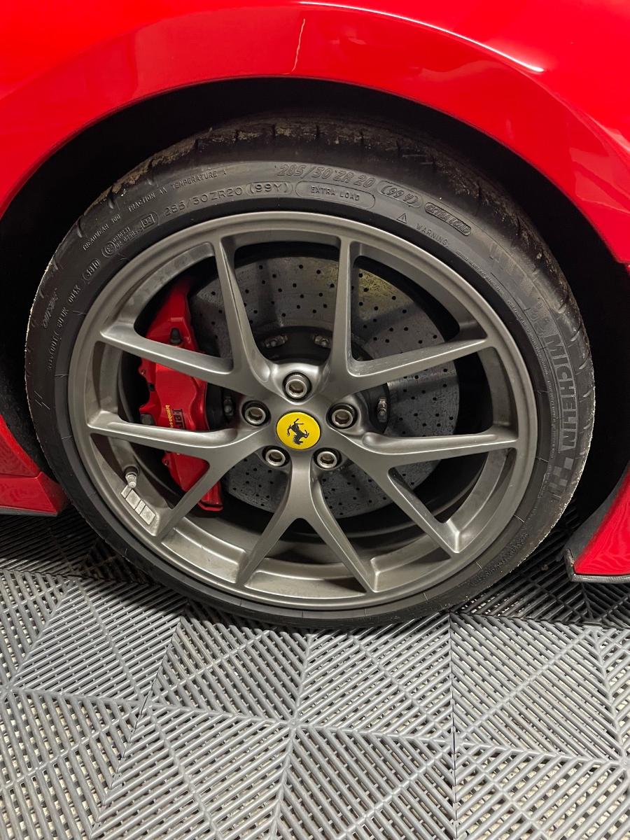

Bin gerade runter in die Garage und habe ein Foto gemacht.
Ich habe mein Auto extra auf Reifenschonplatten gefahren damit der Reifen von unten höchstmöglich belüftet wird……und weil ich nicht jedesmal die Platten ausrichten möchte hab ich direkt die ganze Garage damit ausgelegt 🤣🤣🤣🤣

Bei dem Muster bekommen die Reifen aber bestimmt unschöne Druckstellen. 😉
Vorallem reduziert sich die Aufstandsfläche noch einmal, also das Gegenteil erreicht. Es verhindert nur, dass besonders „klebrige“ Reifen eventuell an der Garagenbodenbeschichtung anhaften und diese dann bei der nächsten Ausfahrt mitnehmen.
