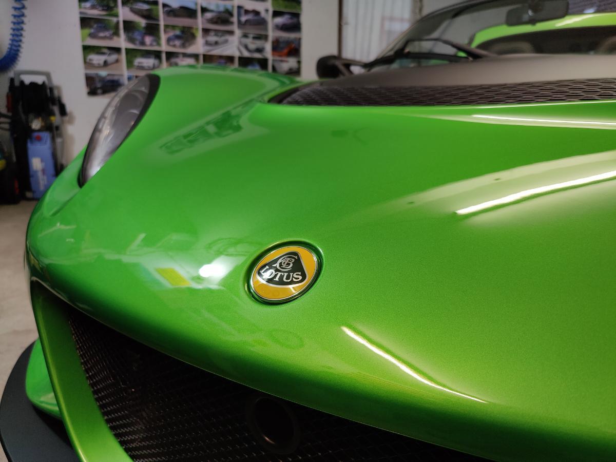

Richtig, die flexible Welle kann auf die Poliermaschine gesteckt werden. So entsteht quasi ein verlängerter, flexibler Arm für kleine Feinarbeiten. Ein optimales Setup für schwer zugängliche Stellen am Fahrzeug. Dennoch kann man 4000-5000 U/min fahren und erzielt mit kleinen speziell hierfür angebotenen Polierkegeln, je nach Stauchhärte und Abrassivität, tolle Ergebnisse. Ich persönlich poliere damit u.a. gerne im Innenraum ultra vorsichtig (!) den Pianolack oder aber im Exterieur den Kühlergrill, die Innenseite eines Außenspiegels oder speziell die Türgriffmulden - Letztere sind gerade bei uns Frauen durch die Fingernägel gerne mal verkratzt💅.
vor 3 Stunden schrieb jo.e:
Lotus... Voll-GFK... Leitet Wärme nicht ab und Lack ist dünn. Passt auf wenn ihr einen habt und selbst Hand anlegt. :wink:
Sehr sehr interessant @jo.e.
Lackierten GFK hatten wir jetzt noch nie unterm Polierpad. Ist das deiner Meinung nach vergleichbar mit dem Thermolack von alten Amis? Alten Thermolack hatten wir jetzt wir schon einige Male poliert jetzt, das war auch sehr sehr tricky. Sticky Paint, Hitzerisiko etc. Das braucht man nicht so häufig zu machen,😁
Beste Grüße an dich!
@Sarah-Timo also ich stelle euch gerne meinen Gfk-Bomber zum Üben zur Verfügung, wenn ihr dann auch so ein tolles Ergebnis erzielt 😉
vor 9 Stunden schrieb Sarah-Timo:
Sicher? Jede Stoßstange ist doch aus Kunststoff, zumindest selten aus Metall und das leitet Wärme nie gut ab. Wenn quasi das ganze Auto aus GFK besteht (Lotus oder auch Corvette sind da so Kandidaten) ist natürlich Vorsicht am ganzen Auto geboten. Der Lack selber war am Lotus gar nicht sticky, aber eben dünn und empfindlich. Ein bisschen zu lange an der gleichen Stelle und es wird zu warm = Lack schnell durch. Musst immer polieren und mit der Haut gleich fühlen ob es schon zu warm wird. Nach kurzer Zeit hat man dann ein Gefühl für das Auto. Auf Kanten muss man extrem aufpassen.

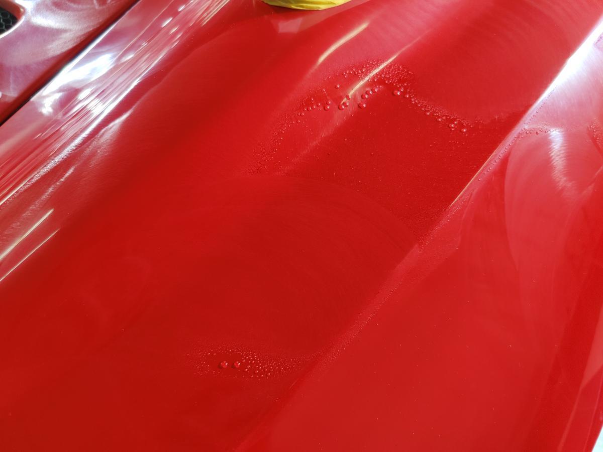

Sticky Paint ist aber auch nichts für mich. Das macht wenig Spaß, muss aber manchmal sein. Politur richtig ausfahren geht da noch gut mit den Sonax Professional Line für Exzenter o.ä. Da kommen aber viele Polituren an ihre Grenzen und klumpen. Das ist dann richtig nervig. Da nehme ich dann eigentlich immer die Sonax, die zu Wasser werden.
Hier die kleinen Tröpfchen sind die zerlegte Politur. Nutze ich sehr gerne. :-))! Muss man auch nicht immer gleich abwischen, nichtmal auf Sticky.
vor 26 Minuten schrieb jo.e:
Klasse Foto @jo.e!💦:-))!

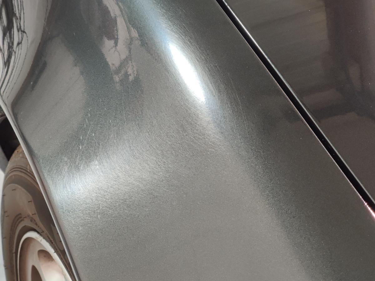

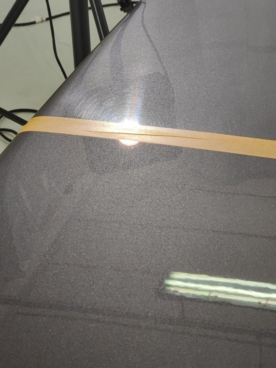

Auf dem vorherigen Bild sah das "vorher" gar nicht so schlimm aus, aber schaut euch das mal an... :D
R129 ?
vor 29 Minuten schrieb jo.e:
=> SWIRL - 🚨Alarm🚨

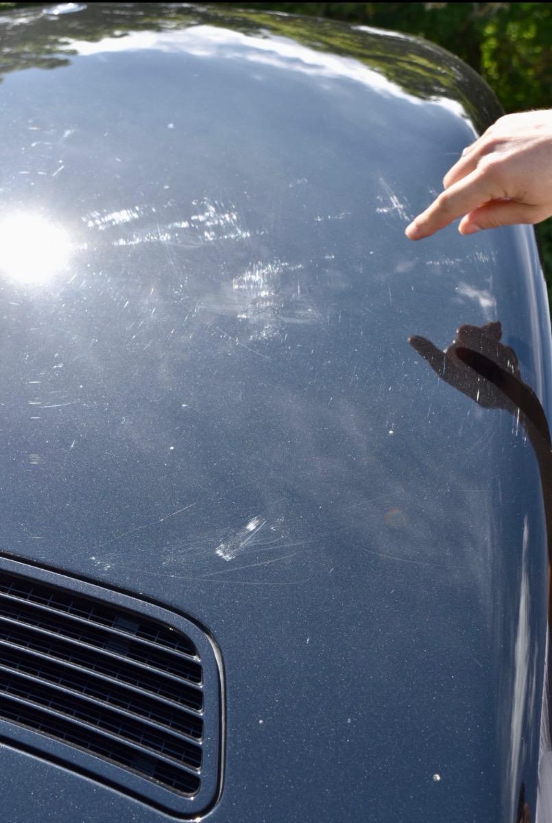

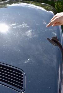

Wer bietet mehr Kratzer? 🙋🏼‍♀️
Meine Damen und Herren, Sie sehen den multipel gescheiterten Versuch, eingetrockneten Vogelkot mit Spucke und einem Taschenbuch in schön gleichmäßig kreisenden Bewegungen zu entfernen…
Solltet ihr Vogelkot auf dem Lack vorfinden, versucht ihn am besten sofort mit einem Hochdruckreiniger runterzuwaschen. Weil man diesen nicht immer zu Hand haben  kann, kann eine Ladung Detailer zum Einweichen in Kombination mit einem weichen Mikrofasertuch zum sofortigen Runternehmen erste Hilfe leisten. Wir haben deswegen in jedem Fahrzeug eine Miniflasche abgefüllten Detailer (200ml) und ein Mikrofasertuch parat liegen.
Hab ich auch immer dabei. Das alles verträgt sich natürlich blendend mit Sonne und heißem Lack. :???:
Ich nehm einfach n Zewa oder Tempo mit Scheibenreiniger getränkt. Selters geht auch super,  5 min drauflegen fertig und man hat das immer dabei
@BWQ
Wenn man gar kein Tuch dabei hat ist deine Taktik wenigstens besser als drauf zu lassen. :D
Muß sofort weg! Das funktioniert nach einer Ausfahrt mit Insektenresten genauso. Mit Sprühflasche betreffende Stellen benetzen, Zewa drauf und dann klitschnass sprühen. 5 Min reichen um alles anzulösen und dann ganz leicht abwischen zu können.
Jep - auf jeden Fall nicht mit Spucke oder wenig Flüssigkeit in der Sonne verreiben... Das ist sofort im Lack drin und geht auch so schnell nicht wieder raus.

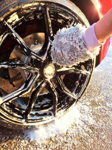

#Felgenwaschhandschuh
