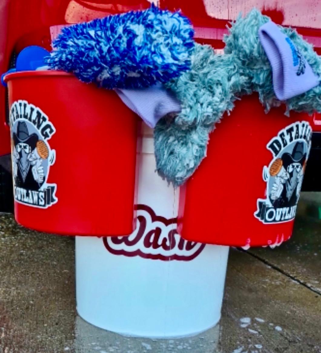

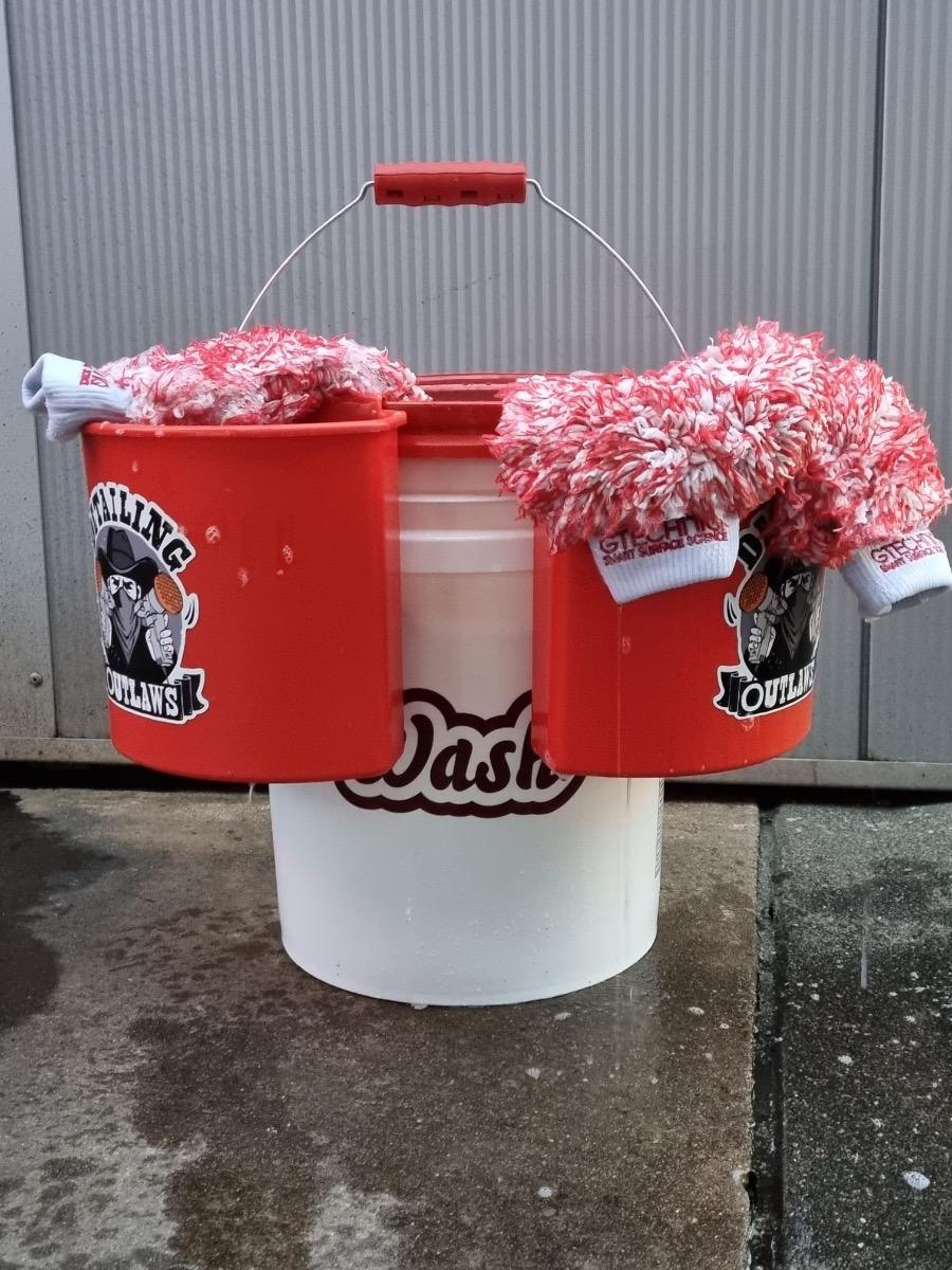

Wascheimer für die sehr schonende Handwäsche (1-Eimer Waschmethode)
Da sieht man ja vor Lappen den Eimer bald nicht mehr! Bin jetzt schon damit überfordert 🥴😜
  • Haha 5
Gerade eben schrieb BWQ:
Keine Sorge - die Waschhandschuhe wurden nur für ein schnelles Foto auf den Rand des Eimers gelegt. Beziehungsweise in und auf die dafür vorgesehenen Ablagefächer oben links + rechts. Insgesamt sind es 13x Waschhandschuhe. 8x für den Lack, 1x für die Scheiben, 4x spezielle Felgenwaschhandschuhe.
Die obligatorische Schmutzfalle ist trotz angewandter 1-Eimer Waschmethode trotzdem im Eimer vorhanden. Nur für den Fall, dass ein Waschhandschuh eventuell mal herunterfallen sollte und gesäubert werden müsste. Denn bei dieser Methode wird jeder Waschhandschuh nur ein einziges Mal benutzt und danach beiseite gelegt. In Verbindung mit einem äußerst gleitstarken Shampoo wird das Kratzerrisiko durch mechanische Einwirkung auf ein absolutes Minimum reduziert.
  • Wow 2
  • Verwirrt 2

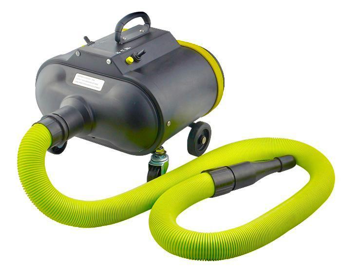

Von einem Laubbläser halten auch wir nichts. Dies auch deswegen nicht, da die Luft, welche vorne ausströmt, teils warm, zumindest aber immer ungefiltert ist - die vom Laubbläser erzeugte Luft ist nicht gefiltert! Du würdest dir also in aller Regel feinsten Partikelchen auf den nassen Lack schießen. Auch dies kann wiederum zu Swirls führen. Wenn mit Luft der Lack getrocknet werden soll, dann bitte mit einem extra hierfür konstruierten Detailing-Blower. Diese werden speziell und nur für diesen Zweck gebaut. So, beispielsweise, sehen Detailing-Blower aus (ich habe extra Name/Hersteller etc. unkenntlich gemacht) :
1189606718_WhatsAppImage2022-01-29at19_03_33.thumb.jpeg.369b1760b6aa0620f9416daa0e172c6b.jpeg
So ein Gerät ist dann schon die Spitze des Eisberges kann man sagen. Das ist Championsleague.
Aber, probiert Folgendes aus und bewertet EUER Resultat danach selbst:
=> gutes Trockentuch + Trockenhilfe = Traumkombination
