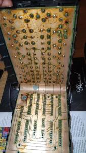

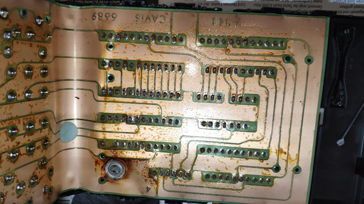

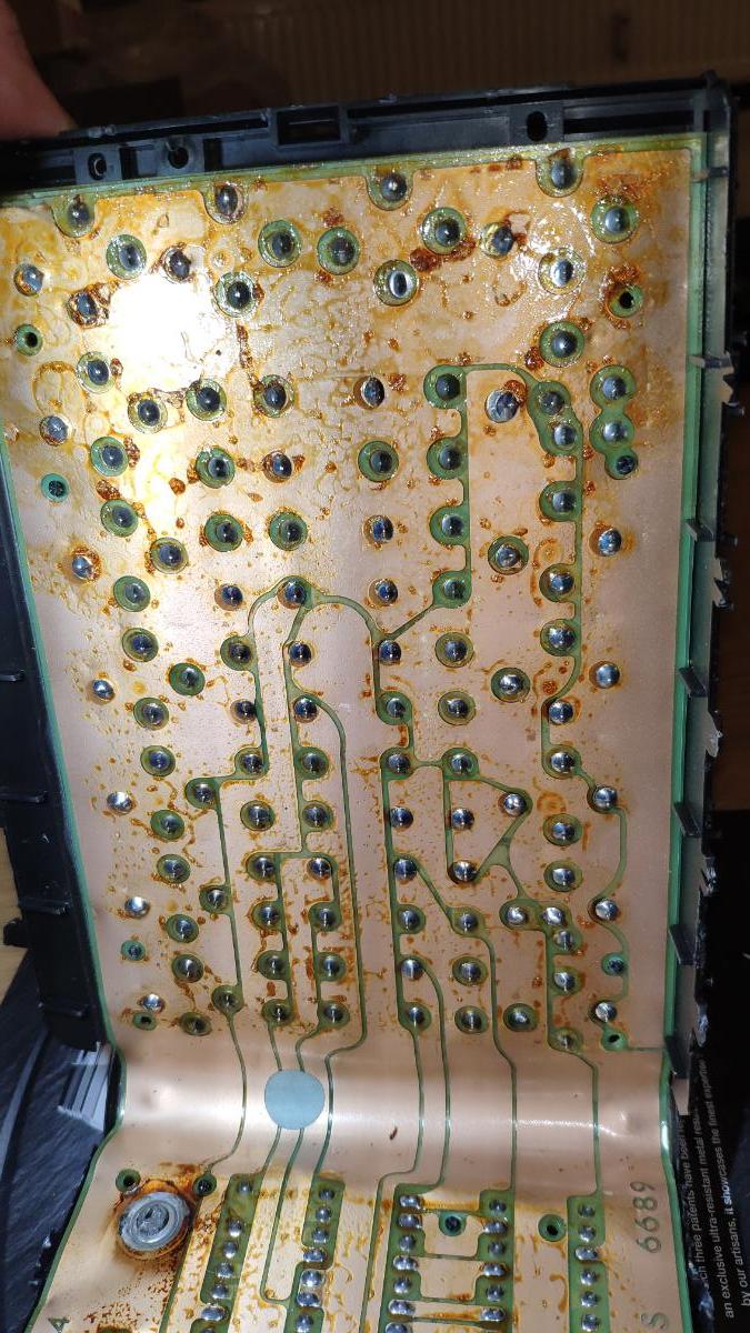

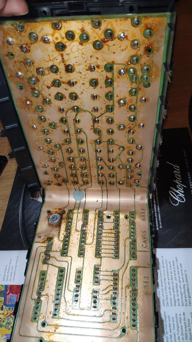

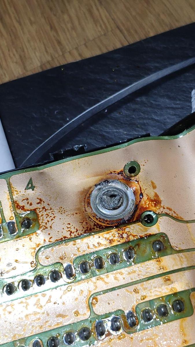

Anbei die Bilder vom Sicherungskasten.
Kann ich die Folien einfach abnehmen und reinigen mit Alkohol?
Muss ich was beachten?
...das wäre schön. Die bekommst Du nicht ab, jedenfalls nicht ohne alles zu entlöten.:-(((°
Kannst Du denn irgendwas verdächtiges (verschmortes) erkennen? Ändert sich evtl. der Widerstand zwischen H-9 und dem Pluspol beim auf- und zufalten des Kastens?
Ich würde alles so gut es geht mit Alkohol reinigen, trocknen lassen und besonders im Bereich des Knicks die beiden Folien durch Isolierband o.ä. dazwischen zusätzlich voneinander trennen. Gut möglich, dass dann wieder alles funktioniert. Kommt eben darauf an, wo sich der Fehler bzw. die Verbindung genau befindet.:???:
Viel Erfolg und Gruß, Georg
Das entlöten ist nicht das Thema. Verschmierte Stellen sind viele zu sehen auf dem Bild. Alles was übrigens grün zu sehen ist, ist korrodiert. Es sollte silber sein.

...und ich dachte das wäre Lötstopplack.:( Ist das auch zwischen den Folien? Bekommst Du das weg?
Das Entlöten würde ich nur als letzten Versuch erwägen, allein durch die Wärme dabei besteht die Gefahr, dass sich die Pins und Buchsen im Kunststoff lockern und dann kannst Du den Kasten tatsächlich nicht mehr retten.
vor 9 Minuten schrieb snx:
Ah und es ist noch alles feucht.
... in Kombination mit dem Staub, Dreck und Gammel der letzten 30 Jahre ist das alles schlüssig.
Gruß, Georg

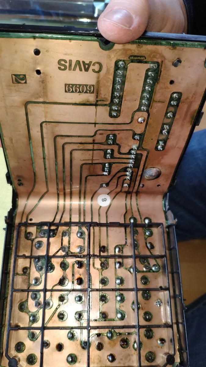

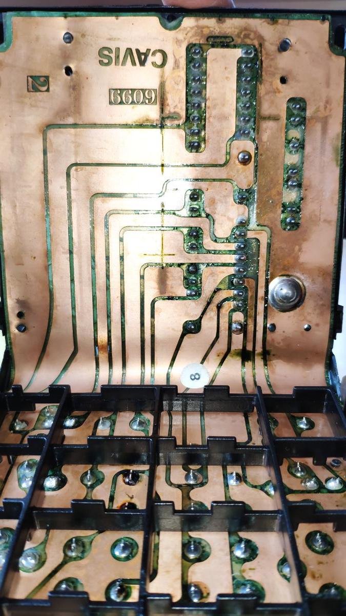

Ich habe heute den Sicherungskasten aus dem Fußraum gebaut.

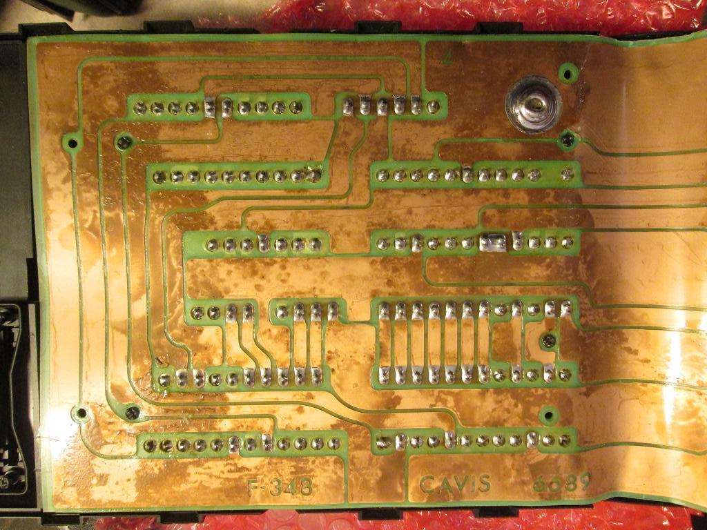

Anbei ein paar Fotos des Innenlebens. Hätte jemand Fotos von deinem Sicherungskasten vielleicht? Hätte gerne 2, 3 Vergleiche.
...ist da auch Feuchtigkeit drin, kann man auf dem Foto nicht erkennen?

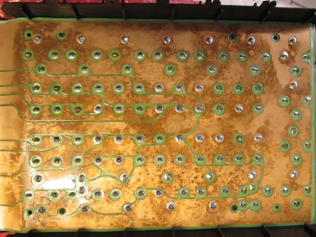

Hier mal Vergleichsbilder von meinem Reserve-Sicherungskasten:

vor 19 Stunden schrieb GeorgW:
Danke Georg. Ich weiß nicht ob es bei mir Feuchtigkeit gewesen ist. Es ist bröselig und glänzt kupfern. Wie eine ganz dünne, vertrocknete Schicht Sekundenkleber.
vor 2 Stunden schrieb snx:
...vielleicht ist da irgendwas kristallisiert? K.A., bin kein Chemiker. In jedem anderen Auto wären diese Sicherungskästen wahrscheinlich luft- und wasserdicht eingekapselt, aber in Italien scheint ja immer die Sonne, da braucht man sowas nicht.;)

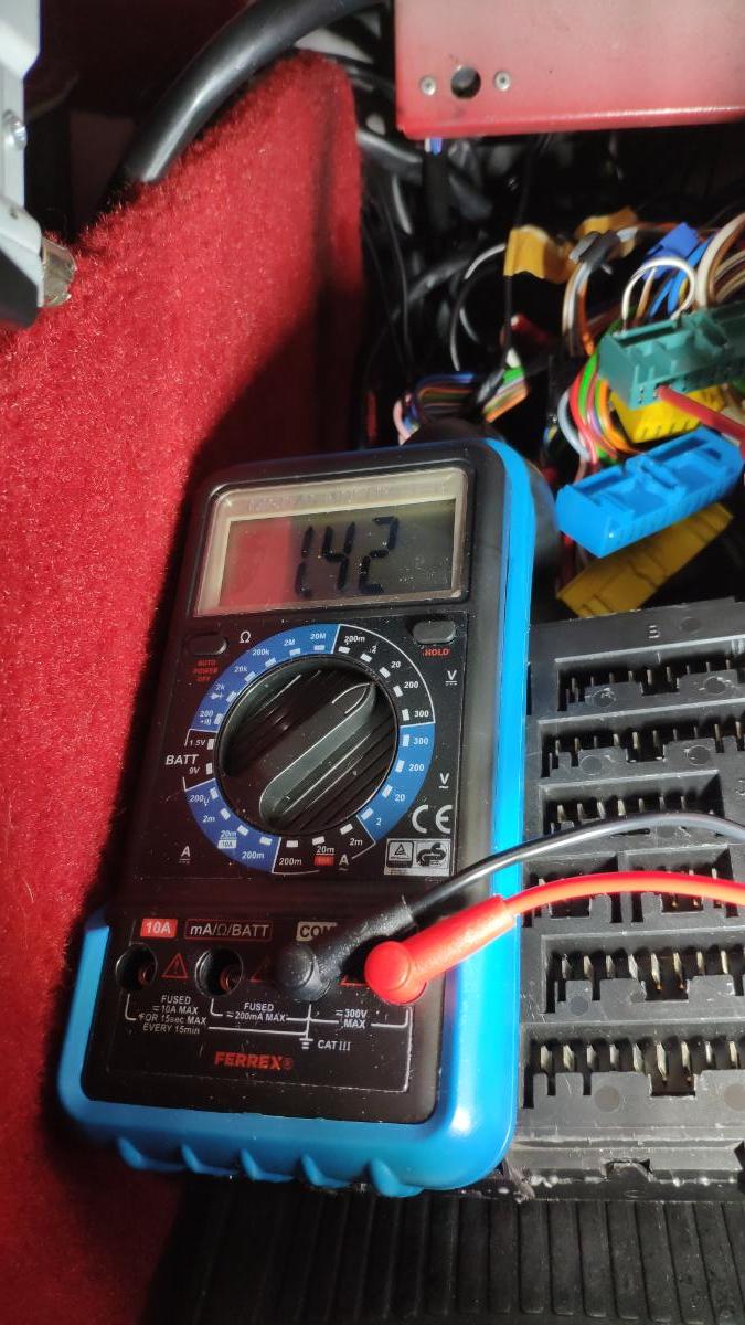

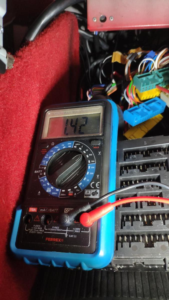

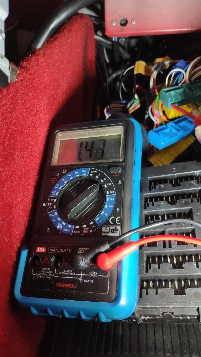

Ich habe jeden einzelnen Pin aller Steckplätze der Stecker am Sicherungskasten des Fußraumes überprüft. Es liegt an keinem Pin Spannung an.
  • Zusätzlich habe ich jeden einzelnen Pin aller Stecker überprüft. An Stecker A (schwarz) liegt eine Spannung von 1.41 - 1.45 Volt auf Pin #3 (von links nach rechts gezählt) an.
  • Und auf dem Stecker E (grün) liegt auf 3 Pins Spannung von 1.41 - 1.45 Volt an. Die Pins sind #1, #2 und #5 (von links nach rechts gezählt).
Während des Tests waren die Relais und Sicherungen des Sicherungskastens im Fußraum abgesteckt. Die Relais und Sicherungen des Sicherungskastens im Kofferraum waren eingesteckt.
P.S.: Die Gummihülle des Steckers kann ich gerade noch nicht abziehen, weil ich dafür das Auto aus der Garage fahren muss. Das möchte ich nur gerade nicht, weil es draußen schneit. Ein Kurzschluss an dem Auto genügt 🤜.
Anbei die Bilder der Messungen:
wenn alle Sicherungen gezogen sind, dann ist es normal, dass an den Pins des Sicherungskastens keine Spannung anliegt.:-))!
Die Pin-Nummern werden am Sicherungskasten (wenn die Beschriftung richtig rum lesbar ist) von links nach rechts gezählt. Wenn die Angaben zu den Steckern damit übereinstimmen, dann müsste z.B. an Pin A-3 ein oranges und an E-1 ein weiß/schwarzes Kabel sein? Diese Stromkreise haben alle etwas mit der Innenraumbeleuchtung und/oder der Türöffnungs-Beleuchtung usw. zu tun: d.h. die Messung selbst ist u.U. abhängig davon, ob dabei eine Tür geöffnet war und/oder die Türkabelbäume angeschlossen waren oder nicht. Ohne jetzt im Schaltplan rumzusuchen sehen diese 1,4V auch stark danach aus, als ob damit der Spannungsabfall über zwei Dioden o.ä. (z.B. Lichtmaschine, Klimasteuerung usw.) gemessen wurde.
D.h. wenn die Innenbeleuchtung usw. bisher funktioniert hat, dann würde ich mir darüber zunächst mal keine Gedanken machen und mir den Türkabelbaum vornehmen.
Gruß, Georg
Danke für die Erläuterung wegen der Spannung auf den Pins. Die Türen waren geschlossen bei der Messung aber die Kabelbäume waren nicht getrennt.

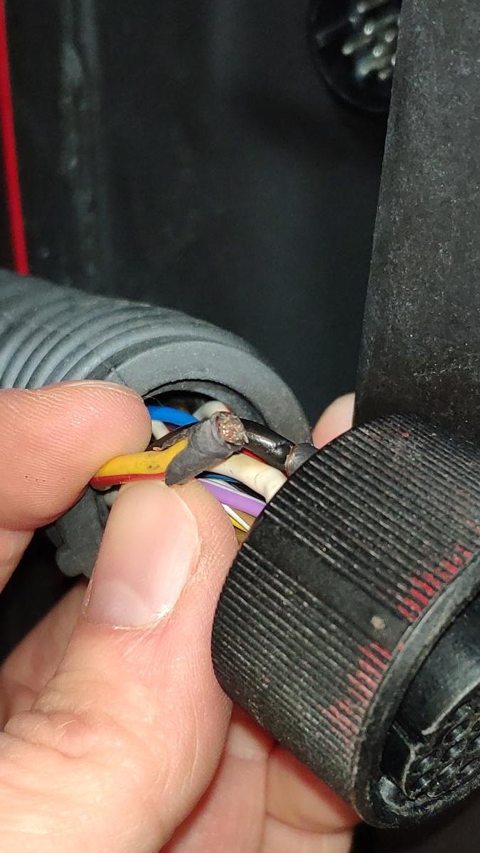

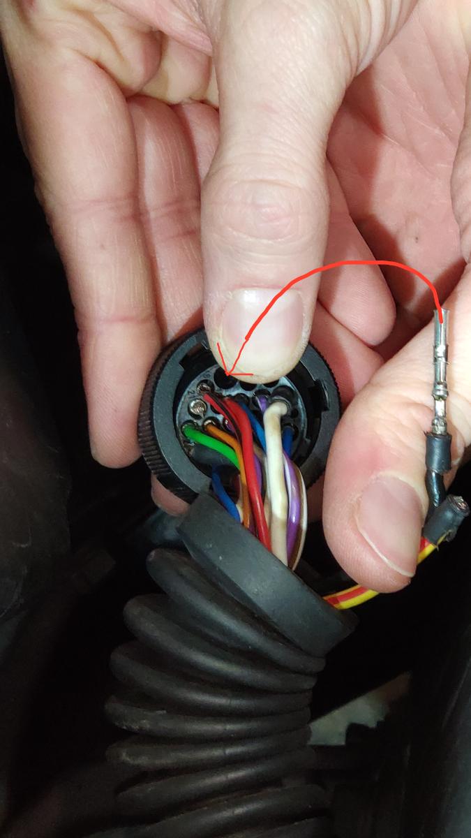

Sooo, in der Gummitülle ist ein gelbroter Stecker abgebrochen. Siehe Bild.
Ein schwarzes Kabel war schon fast ganz lose und das wurde jetzt wieder festgemacht.
Jetzt geht der Fensterheber aber gar nicht mehr. Auch mit Zündung nicht. Weder von der Fahrerseite noch von der Beifahrerseite. Der Knopf auf der Beifahrerseite wird aber weiter beleuchtet.
Der schwarze Pin war lose und steckte in diesem Steckplatz, den ich hier markiert habe. Er war nach hinten geschoben - im Vergleich zu den anderen Pins. Der Widerhaken war nicht eingehakt.
