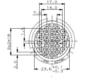

Zu den Fensterhebern: zieh mal auf beiden Seiten die Türkabelbäume ab und dann mess mal die Spannung (bei Zündung aus) an den folgenden Pins:
links: 1, 4, 9, 21, 22
rechts: 1, 21, 22
Also beide Türkabelbäume gleichzeitig getrennt und an den Kontaktstiften an der A-Säule messen. Dazu musst Du die eine Strippe vom Voltmeter an Masse anschließen und mit der anderen an den jeweiligen Pin drangehen. Am besten geht das, wenn Du dazu noch solch eine Kontaktbuchse hast, die Du dann an den jeweiligen Kontaktstift stecken kannst. Dabei aufpassen, dass Du nicht an zwei Pins gleichzeitig drankommst.
Die Pin-Nummern sollten bei der Draufsicht der Abbildung entsprechen, ggf. nochmal anhand der Steckern überprüfen, da sind die beschriftet.

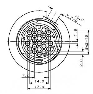

Nachtrag:
vergiss das Bild vom letzten Beitrag, das ist das Buchsengehäuse. Wenn Du auf die Kontaktstifte an der A-Säule siehst, dann ist Pin 1 oben links und Pin 2 oben rechts, usw., siehe hier:

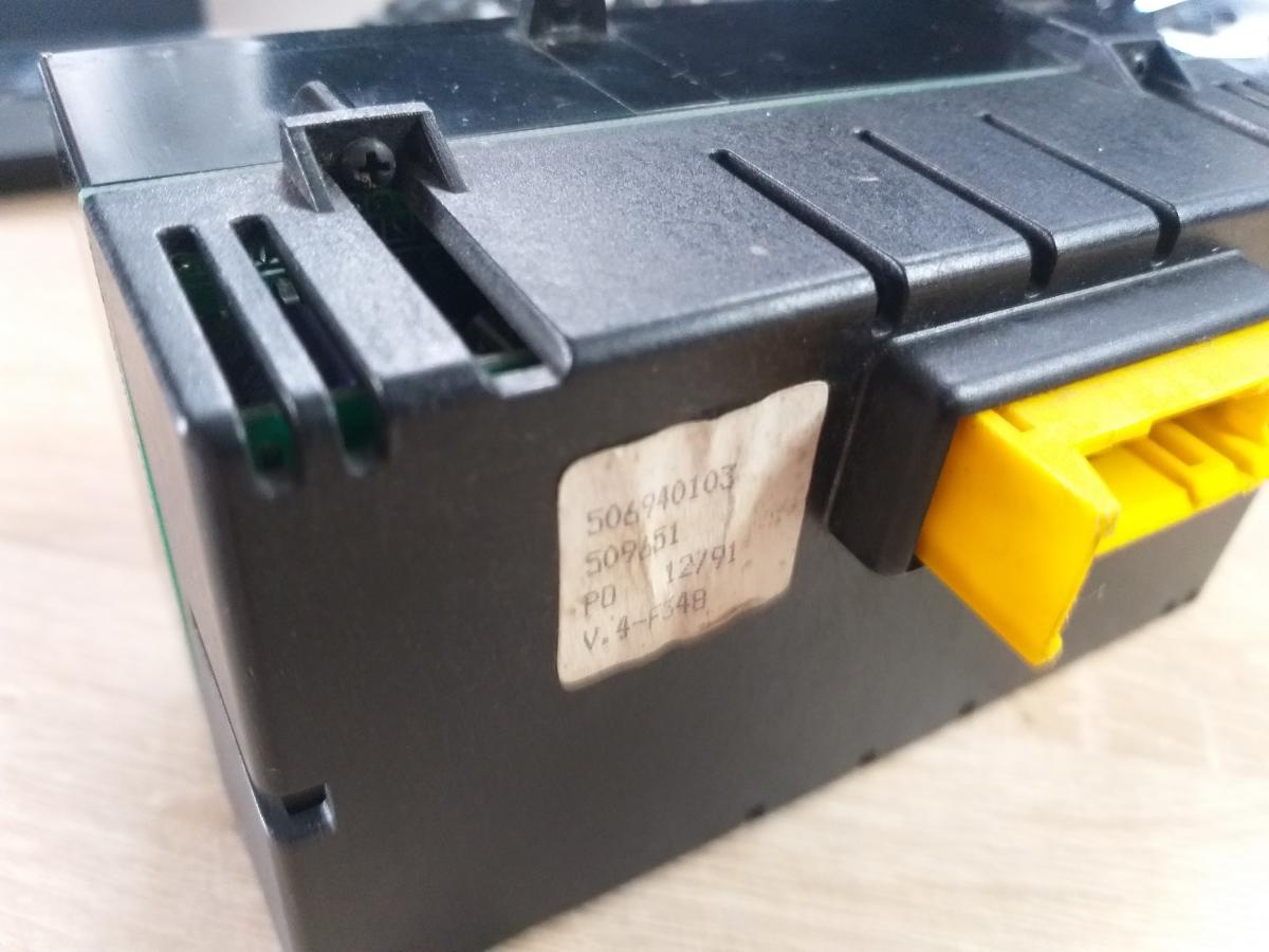

Digiuhr: also wenn du die beiden versenkten Knöpfe mit einem spitzen Gegenstand drückst reagiert nichts?
Wenn dem so ist liegt das nur an der Bedieneinheit selbst. Vermutlich die Kontakte der Tasten oxidiert.
An deiner Stelle würde ich die Bedieneinheit rausbauen. (eine Mitteltunnelseitenverkleidung raus, Bedieneinheit nach hinten rausnehmen, ist an der Blende verklebt). Gehäuse ist mit 4 Schrauben verschlossen. Alle Steckkontakte und die n.i.O. Tasten mit Kontaktclean vorsichtig reinigen.
Vielleicht ist die Ursache deiner "verselbständigter Klima" auch nur ein ein Kontaktproblem.
Die Uhr hat aber funktioniert als du das Auto probe gefahren hast?
vor einer Stunde schrieb matflix:
...nee, so wird das nichts. Die Bedieneinheit ist mit der Blende verschraubt, nicht verklebt. Also muss erstmal die Blende raus. Dazu Aschenbecher und Schaltkulisse abschrauben, dann die mittlere Blende etwas nach hinten ziehen und erst dann ist die Blende mit dem Klima-Bedienteil frei.

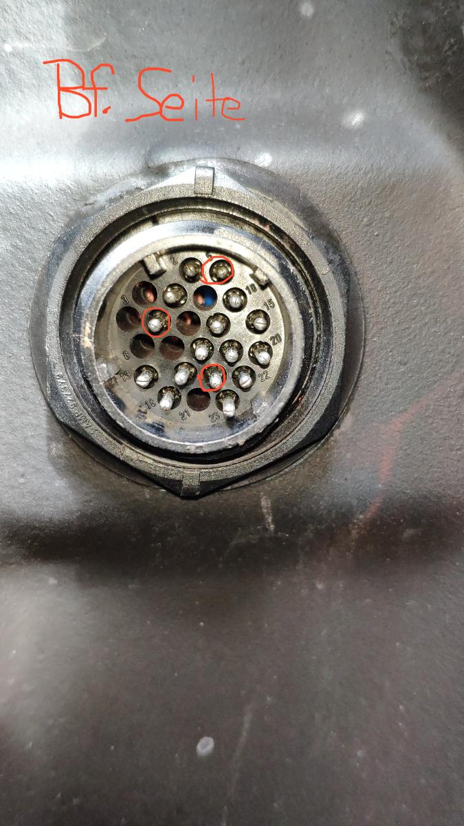

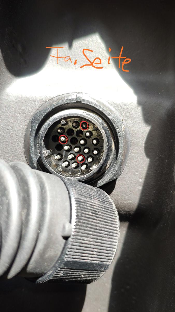

Ich habe beide Kabelbäume aus der A Säule (Fahrer- und Beifahrerseite) abgezogen und gemessen. An folgenden Pins liegt Spannung, mit abgesteckten Zündschlüssel, an. An allen anderen nicht.
Was jetzt neu hinzugekommen st: Das Zubehörradio sagt "Miswiring, Check Wiring and Power on again."
Die Digitaluhr hat sich einstellen lassen. Bedienfehler.. haha. Danke für den Tipp mit etwas Spitzerem.

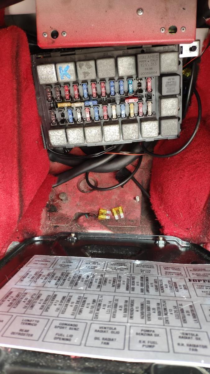

Sicherungskasten Fußraum: Sicherungen für FH FS und FH BFS gezogen. Fahrerseite geht nach gezogener Sicherung nicht mehr. Die Beifahrerseite schon. Es brennt auch das Licht des Schalters (an beiden Türen) für den Fensterheber der Beifahrerseite.
vor 37 Minuten schrieb snx:
...da ist alles ok: Pin 5 und 6 gehen zur ZV und "fühlen" ob die jeweilige Tür auf oder zu ist, und Pin 19 ist Dauerplus für die rote Türöffnungslampe. Also ist der Fehler innerhalb des Tür-Kabelbaums bzw. höchstwahrscheinlich unter der Gummitülle verborgen.
Welche Sicherungen (Nr) hast Du gezogen? Hast Du denn mal Nr.3 und Nr.4 gezogen (s.o.) und was passiert daraufhin?
Gruß, Georg
Sorry, hatte vergessen ein Bild hochzuladen. Die Sicherungen der FH FS und FH BFS (20A) habe ich gezogen.
Oderw Elche meinst Du mit 3 und 4? Erste oder zweite Reihe vLnR oder vRnL?
...oberer Reihe, die 3. und die 4. von rechts, sind im Bordbuch als Nr. 3 und Nr. 4 bezeichnet. Die FH-Sicherungen vorher wieder reinstecken.
Gruß, Georg
Habe nur die 3 gezogen und es ist direkt die Beleuchtung der Schalter ausgegangen. Und lassen sich jetzt auch, wie es ohne Zündschlüssel sein sollte, nicht mehr bedienen.
Die 4 trotzdem ziehen?
...Nr.4 hat sich damit erledigt.
An Sicherung Nr.3 hängt die Türöffnungslampe (Pin 19 und Pin 10), da existiert offenbar eine Verbindung zu einem benachbarten Kabel bzw. Buchse, möglicherweise ein einzelner, abgebrochener Draht. Ist es ein Unterschied, ob die Türen geöffnet oder geschlossen sind? Wenn ja, dann ist es Pin 10, wenn nein dann Pin 19.
Ob der Fehler rechts oder links ist, kann Du daran sehen, ob der Spuk beim trennen des rechten oder linken Kabelbaums aufhört (meistens links).
