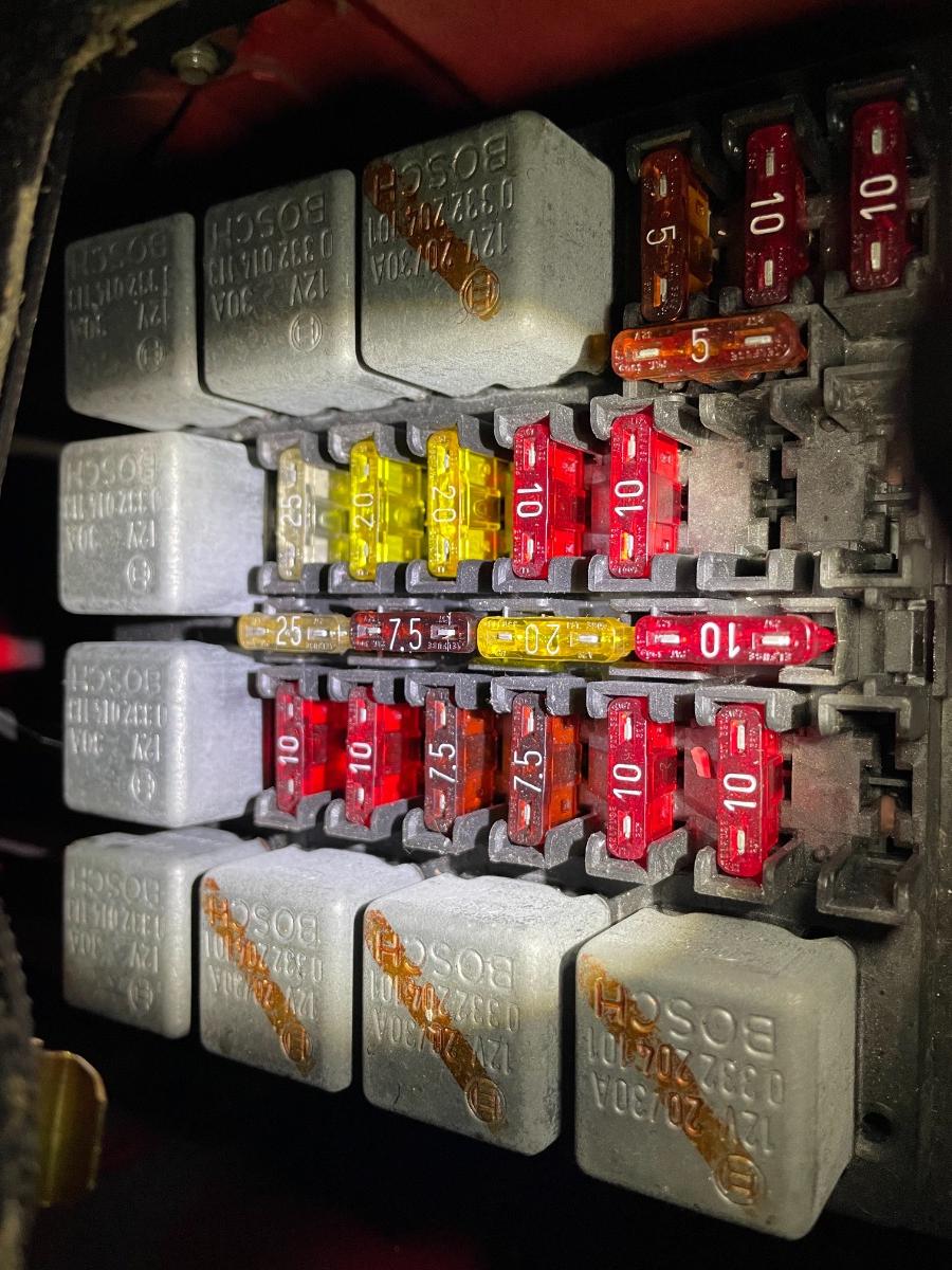

was ist denn das da für eine Sicherung, gehört die da hin?
Das ist die 20A Sicherung für die nachgerüstete, elektrische Wegfahrsperre. Die hatte ich zwischenzeitlich auch mal gezogen, ohne Veränderung. Jedoch nicht mit abgezogenen G-Steckern.

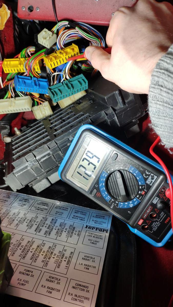

Ich habe gerade den Pin vom grünen Stecker im Sicherungskasten gemessen, während der gelbe aber auch nicht drin steckt. Es fließt kein Strom auf dem Pin im Sicherungskasten vom grünen Stecker, wenn der gelbe Stecker nicht eingesteckt ist.

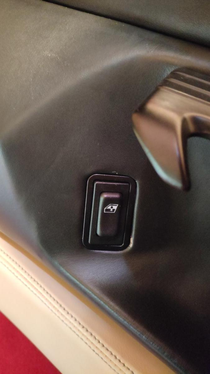

Ich lade Bilder dazu hoch. Der Fensterheber aber wird weiter beleuchtet und damit mit Strom versorgt.
Stecke jetzt trotzdem nach und nach alles ab, bis der Fensterheber nicht mehr beleuchtet wird?
...genau, bis keine SPANNUNG mehr an den beiden Pins der blauen Kabel im gelben und grünen Stecker ist, siehe oben. Ggf. vorher noch den Verbindungsstecker zum Zündschloss öffnen, nicht dass hier 2 Probleme gleichzeitig vorliegen.
Gruß, Georg

Hallo snx,

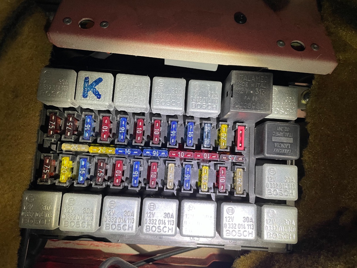

Eine Bitte an so viele 348er TB/TS (Vorfacelift) Fahrer wie möglich: Ich brauche zum Abgleich der richtungsgebundenen Relais Bilder von euren Sicherungskästen im Fußraum aber auch vom Kofferraum. Das könnte mir weiterhelfen, dieses mittlerweile komplizierte Problem zu lösen.

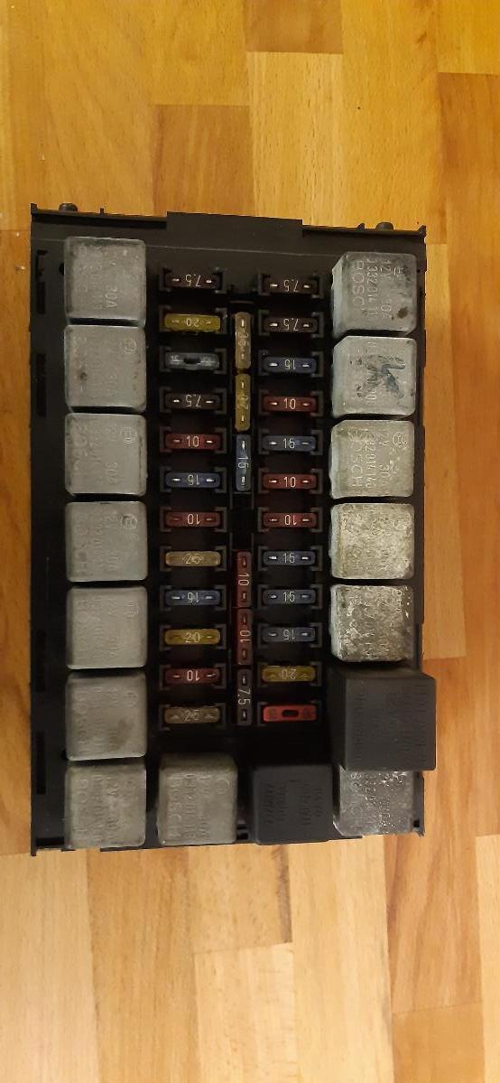

Hier mal vom Sicherungskasten Fußraum. Meiner ist bj 90.
LG
Harry
die Relais hattest Du doch schon alle abgezogen und der "Spuk" ging trotzdem weiter, richtig? Hast Du denn inzwischen mal die übrigen Stecker am Sicherungskasten abgezogen und überprüft, ob an den blauen Kabeln der Stecker E und G weiterhin 12V anliegen?
Gruß, Georg

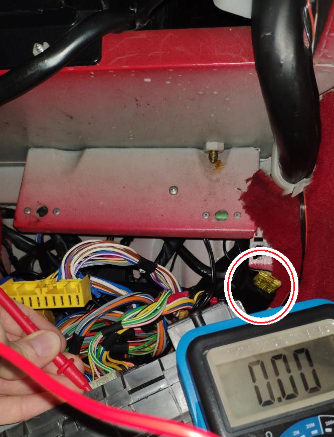

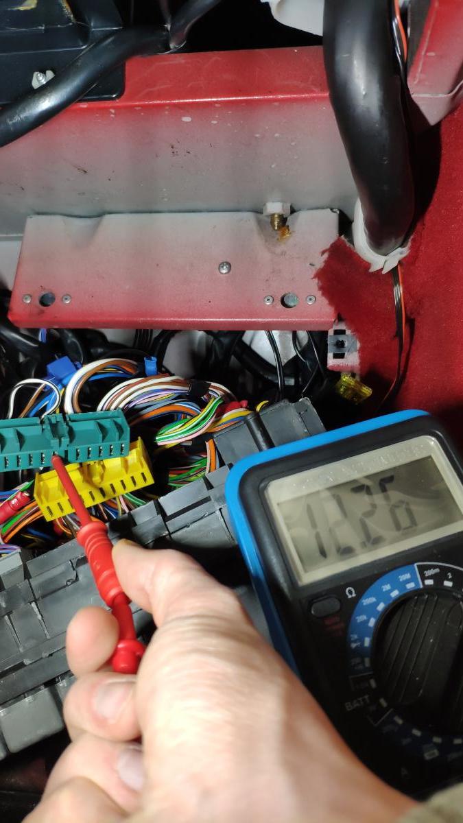

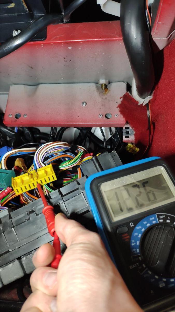

Hallo @GeorgW,

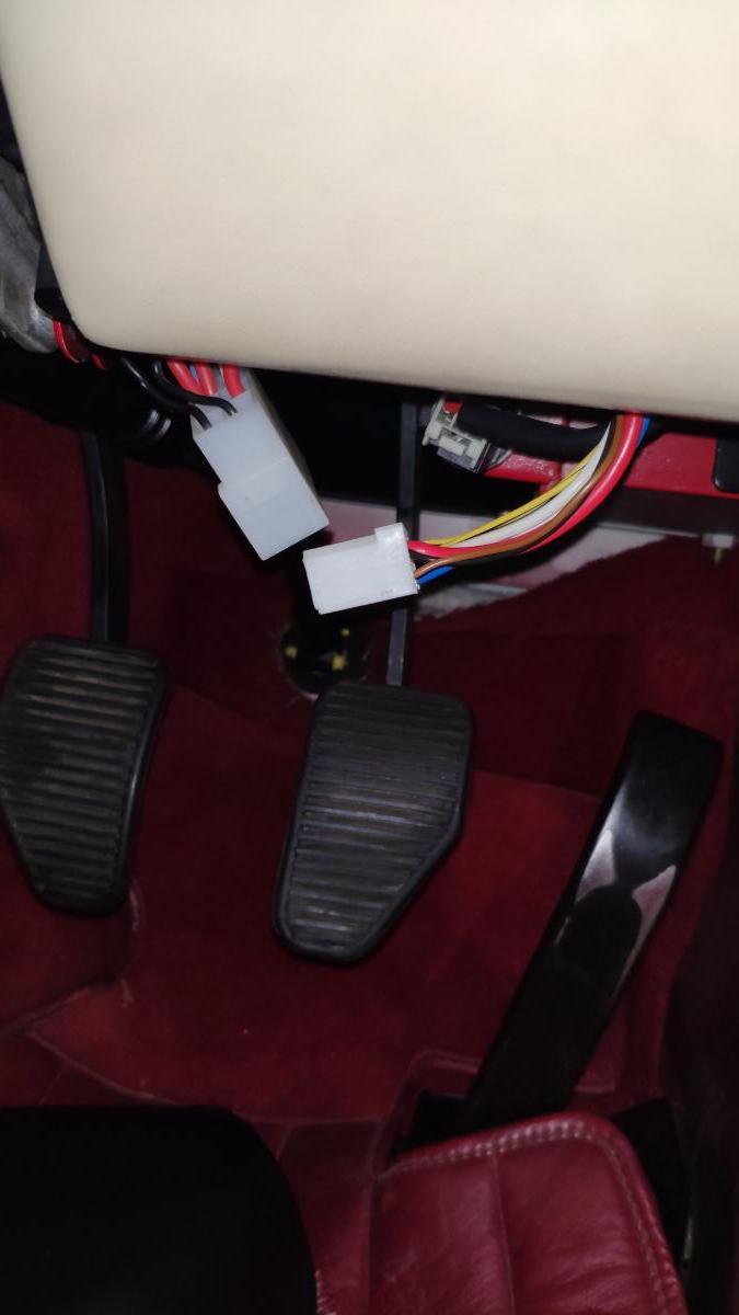

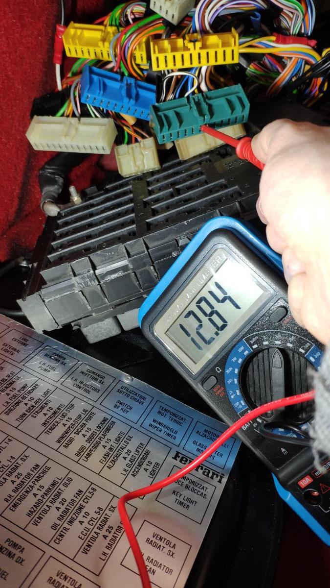

ich habe jetzt alle Stecker nacheinander gezogen und nach jedem abgezogenen Stecker eine Messung an gelb und grün (blaues Kabel) durchgeführt. Alle Stecker sind nun aus dem Sicherungskasten gezogen und es fließt weiterhin Strom auf die dicken blauen Kabel aus den Steckern gelb und grün. Ich habe Die Bilder angehängt.
Als ich den schwarzen Stecker A gezogen habe, ging das Lichtchen vom Fensterheber Beifahrer aus und es floss kein Strom mehr dort durch.
...ok, wie erwartet (da fließt zwar kein Strom, sondern es liegt dort Spannung an, aber ich weiß was Du meinst).
Lass dort im Fussraum am besten alles so liegen wie es ist und zieh als nächstes den Stecker H vom Sicherungskasten im Kofferraum ab: wenn Du den Sicherungskasten umgedreht vor Dir hast und der Pluspol oben links ist, dann müsste H unten links sein(?), die Anschlüsse sind aber auch beschriftet.
Wie bei dem anderen Sicherungskasten ist auch hier der Pluspol ohne weitere Sicherung direkt mit der Batterie verbunden, daher beim ausbauen und hantieren Berührungen mit Fahrzeugmasse unbedingt vermeiden, ansonsten fetter Kurzschluss mit Kabelbrand-Gefahr. Evtl. vorher die Batterie abklemmen und wenn die Position des Sicherungskastens gesichert ist, wieder anklemmen.
Wenn Du den Stecker H dort abgezogen hast, dann erneut an den blauen Kabeln messen.
Gruß, Georg

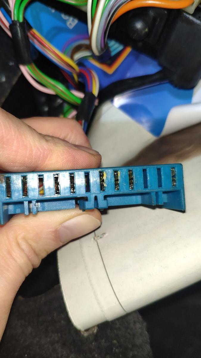

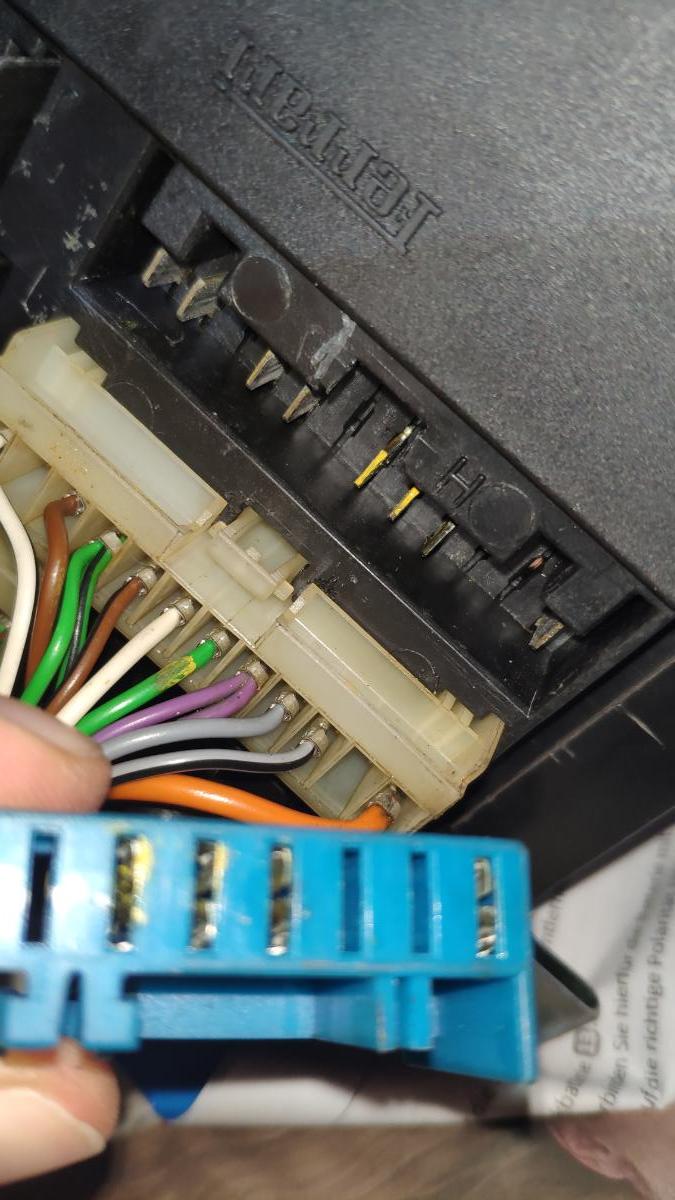

Wenn der blaue Stecker H vom Sicherungskasten im Kofferraum gezogen ist, Messe ich beim blauen Kabel im Stecker grün und gelb des Sicherungskastens im Fußraum: 0

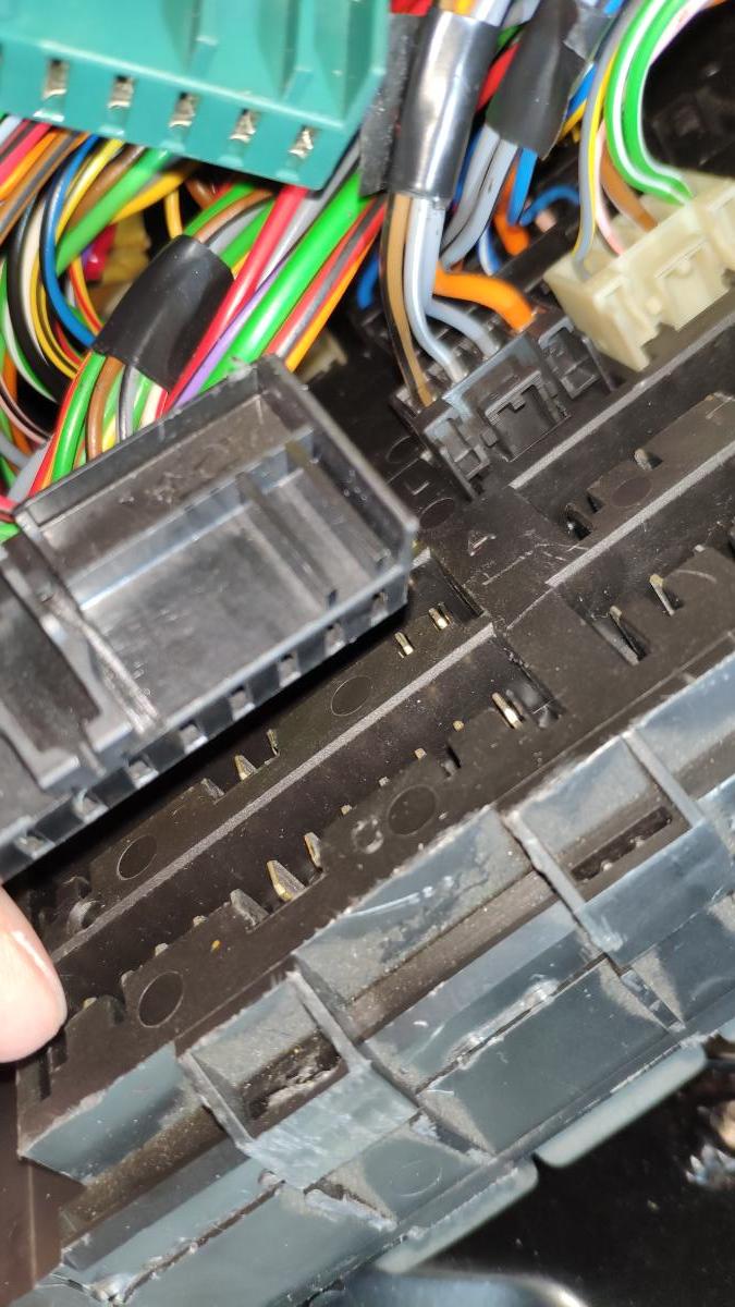

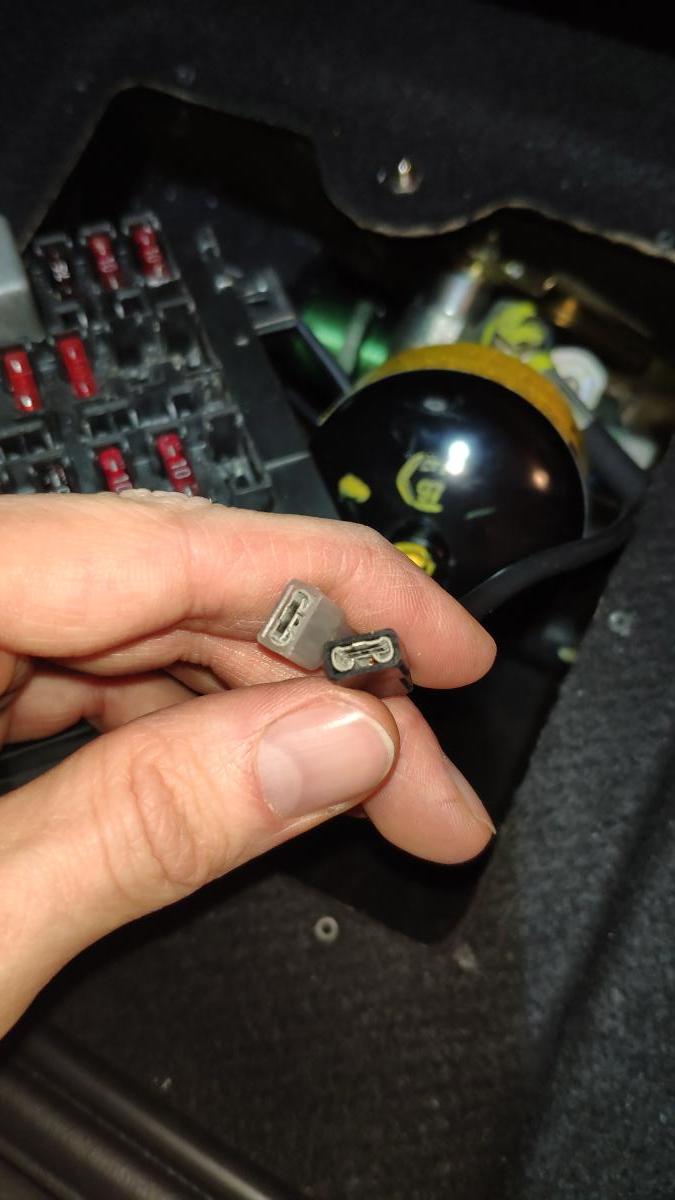

2 Dinge sind mir aufgefallen.
1. Gelbe Farbe oder so an den Pins des blauen Steckers H im Kofferraum, sowie im Steckplatz. Siehe Bild.
2. 2 nicht angeschlossene Kabelenden lagen lose unter dem Sicherungskasten im Kofferraum. Die habe ich jetzt mit Isolierband isoliert. Siehe Bild.
vor 3 Minuten schrieb snx:
...gut, Vermutung somit bestätigt. Was es mit der gelben Farbe und den beiden herumfliegenden Leitungen auf sich hat, weiß ich auch nicht.:confused:

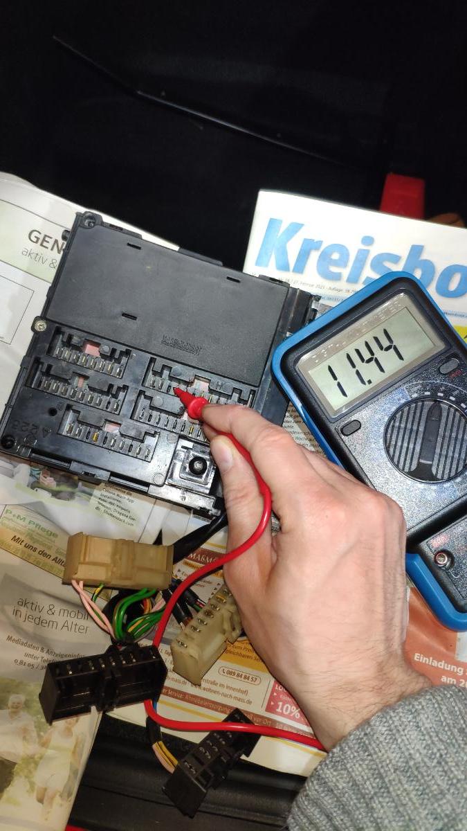

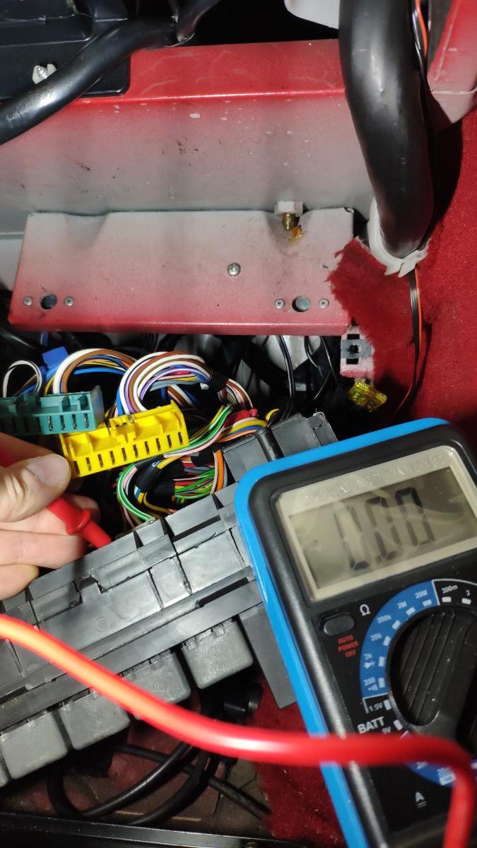

Bin zurück.
Alle Stecker des Sicherungskastens im Kofferraum sind abgesteckt. Ich messe nach wie vor eine Spannung auf Pin 4 (von links nach rechts oder 9 von rechts nach links, blau/rotes Kabel) siehe Bild.
...also hängt der Kasten nur noch an der Batterieplus-Leitung, richtig? Dann würde ich sagen, Ursache gefunden. :-))!
Du hast da im Sicherungskasten einen Kurzschluß zwischen Batterie-Plus und Zündungs-Plus (H-9), ich bin mir zu 99,9% sicher, dass das so nicht gedacht ist. Sicherheitshalber nochmal die Relais ziehen und die Spannung erneut überprüfen, aber die waren ja schon mal draussen.
Kannst dann ja mal den Kasten abbauen (vorher Batterie abklemmen) und versuchen zu öffnen, evtl. ist da nur Feuchtigkeit, die sich wieder vertreiben lässt. Das kannst Du dann am gemessenem Widerstand zwischen Pluspol und H-9 beobachten. Ansonsten die o.g. Ebay-Auktion ins Auge fassen oder @Blox79 kontaktieren, ob sein Sicherungskasten derjenige für den Kofferraum oder den Fussraum ist.
Gruß, Georg

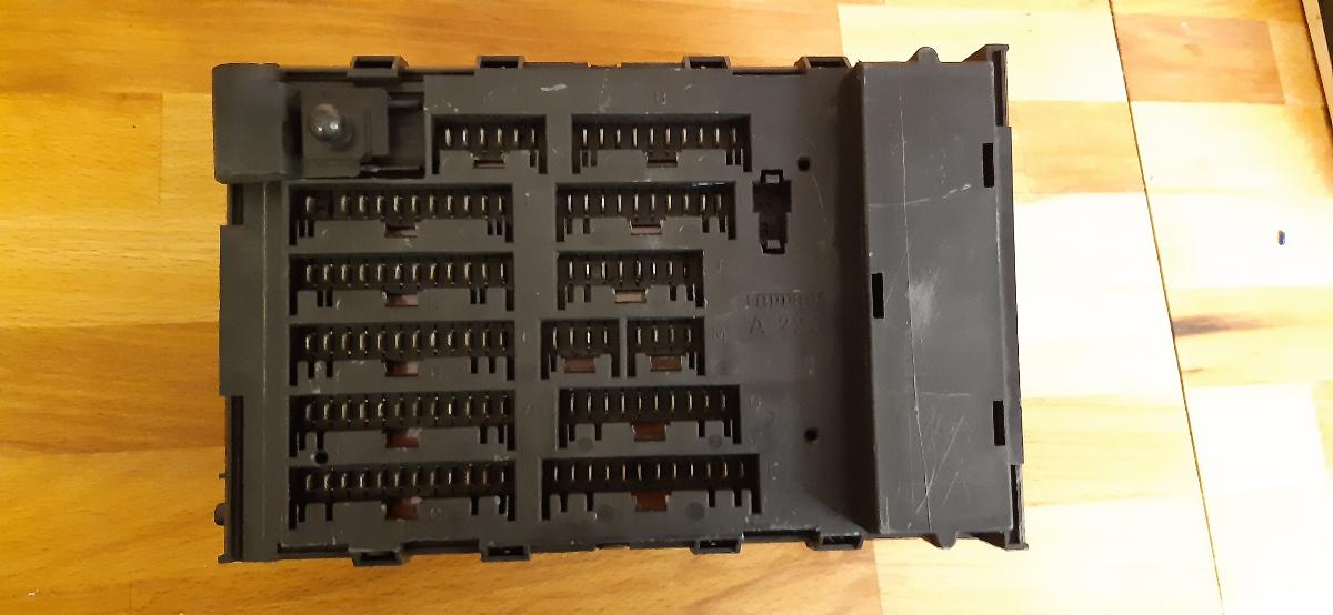

Ich denke, dass mein Sicherungskasten für den Fussraum ist.
