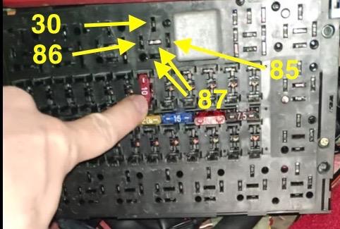

Was passiert wenn Du das Relais "Switch by Key" aussteckst?
Dieses Relais schaltet die "Klemme 15" wie es in der Fachsprache heißt und das ist der "Zündstrom" für alle Stromkreise die vom Zündschloss eingeschaltet werden.
Wenn Du das Relais aussteckst und der Strom dann weg ist, bzw. der Motor dann ausgeht, dann zieht das Relais an, obwohl das Zündschloss nicht betätigt wurde.
Es liegt dann offensichtlich an Klemme 86 des Relais Strom an.
Alles Fachchinesisch, ich versuche es einfacher zu beschreiben:
- Relais "Switch by Key" ausstecken
- Wenn Strom weg, Relais umdrehen und an den Pins die Bezeichnung lesen
- Das Relais hat normalerweise 4 Pins - 3 sind Parallel, 1 quer dazu
- Die Bezeichnung der Pins lautet 30 - 85 - 86 - 87 30 ist Dauerstrom Plus - 85 ist Masse - 86 ist Schaltstrom Plus (kommt vom Zündschloss) - 87 ist geschalteter Strom Plus Richtung Verbraucher
- wenn das Relais ausgesteckt ist und der Zündschlüssel auf Null, muss auf 30 Strom sein und sonst nirgens! Wenn auf 86 Strom anliegt, dann darf das nicht sein!!
Falls Du an das Steuergerät der Wegfahrsperre dran kommst (wird oft unter dem Sicherungskasten, oder in der Mittelkonsole vorn montiert), dann stecke das Steuergerät ganz aus und schau, ob dann der Strom weg ist.
...dann sehen wir weiter und das kriegen wir sicher hin 😎 🍻
Soll ich das Relais bei laufendem Motor ziehen? Das hört sich irgendwie ungesund an, oder?
Ich habe übrigens mal ein Relais aus einem anderen Steckplatz (identisch den switch key Werten) genommen und es kreuzgetauscht. Problem war immer noch da.
Ach was ich noch sagen wollte: Das switch key Relais ist warm, obwohl der Schlüssel nicht steckt.
Wie messe ich, ob an 86 Strom anliegt, wenn das Relais drinsteckt? Wie gehe ich hier vor? Denke, dass hier wird der nächste Schritt.
Mit Prüflampe oder Voltmeter die Pins im Sicherungskasten prüfen. Es darf nur bei 30 Strom fließen.
So wie Du es bis jetzt beschreibst, bin ich sicher dass auf 86 oder 85 auch Strom anliegt.
Woher kommt der ist dann die Frage.
Ich vermute immer zuerst nachträglich eingebaute WASAUCHIMMER Geräte, in Deinem Fall die Wegfahrsperre.
Deshalb zunächst Steuergerät Wegfahrsperre lokalisieren und ausstecken.
Dann sehen wir weiter.
Falls es der Sicherungskasten sein sollte, dann werden wir gemeinsam den Stromkreis auslagern und das Problem so beheben.
Aber jetzt erst mal eins nach dem anderen.
Sorry, Pins im Sicherungskasten natürlich ohne Relais prüfen

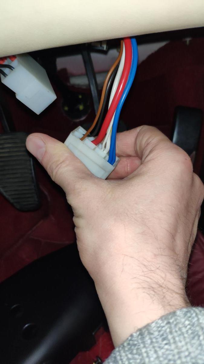

Danach siehst Du den Stecker am Kabel des Zündschlosses.
Diesen auseinanderstecken und am blauen Kabel messen, ob vom Sicherungskasten Strom kommt - wenn ja, ist es nicht das Zündschloss - wenn nein, wird es vermutlich der Zündanlassschalter sein (Zündschloss).
Wenn der Strom vom Sicherungskasten kommt, dann musst Du den lösen und umdrehen, damit Du an die Steckverbindungen der Kabelstränge ran kommst. Diesen Schritt würde der "Profi" wählen, denn dann muss man die Lenkverkleidung nicht abbauen und bleibt an einer Baustelle 😁

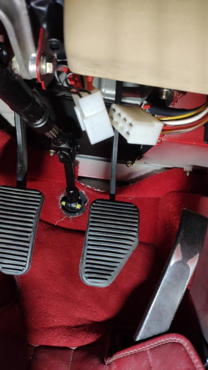

Kommando zurück:
Für den Stecker des Zündschlosses muss man nicht die Lenksäulenverkleidung entfernen, man kommt so dran.

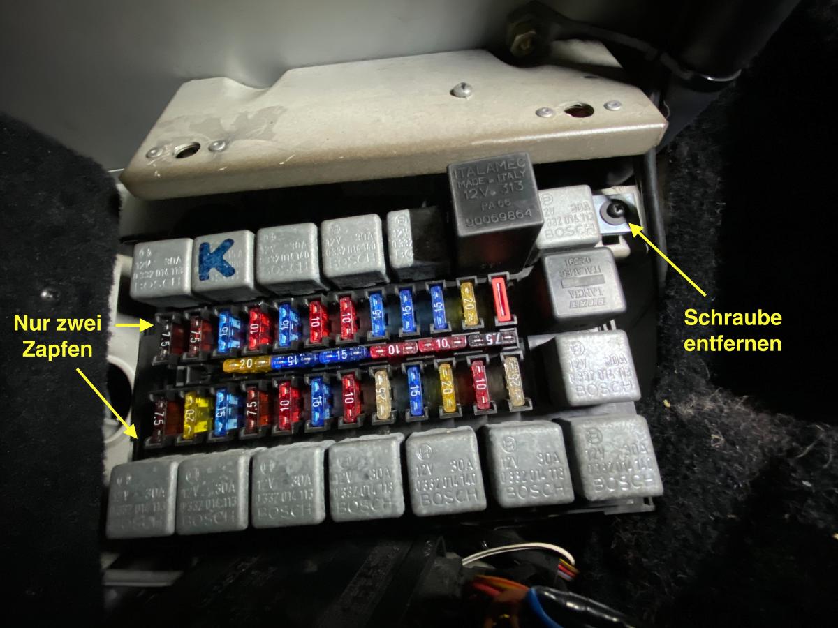

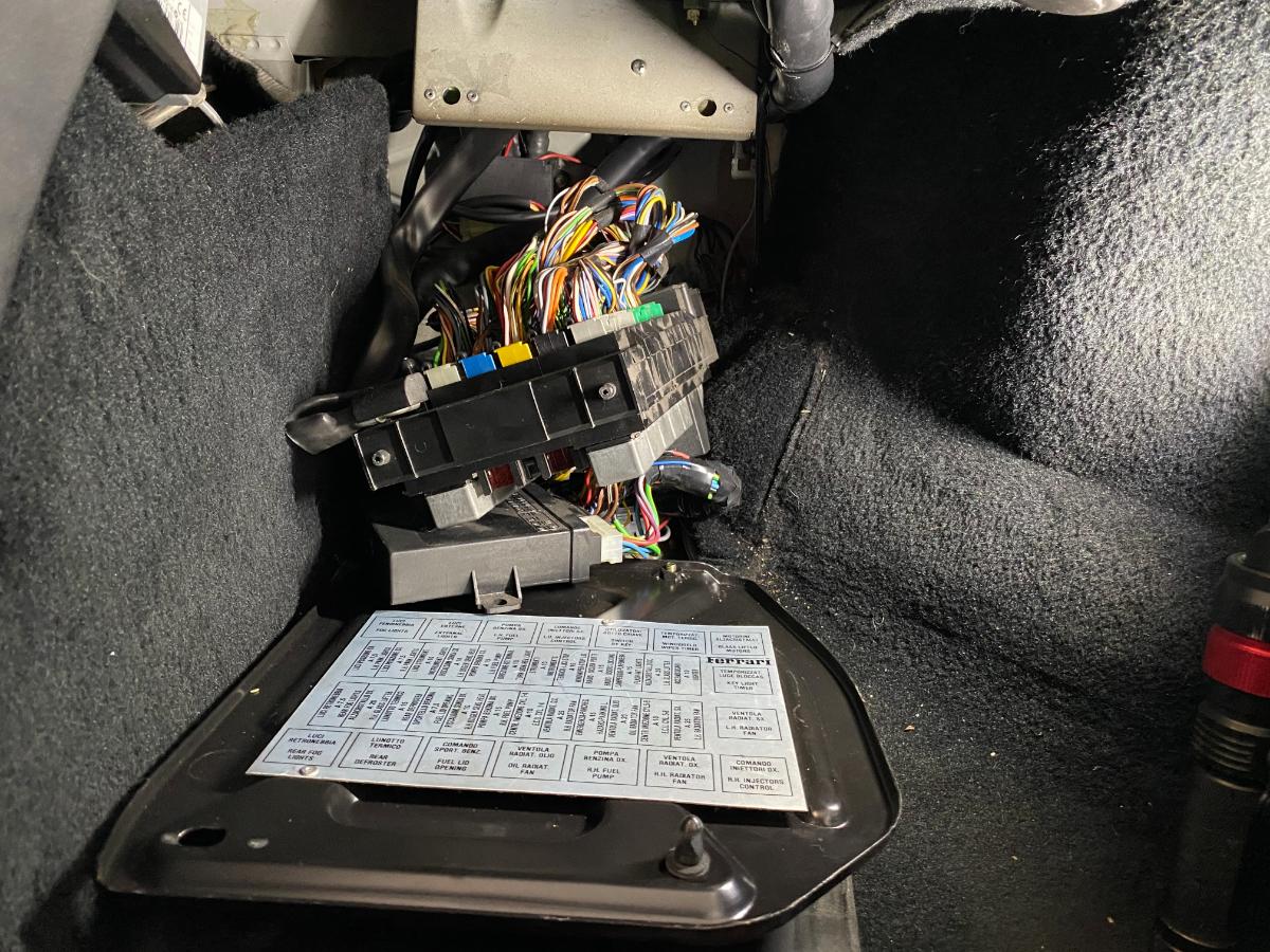

- Sicherungskasten ausbauen:
Schraube oben rechts entfernen, dann den Sicherungskasten in Richtung Fußraum herausziehen (links sind nur zwei Zapfen).
Am grünen Stecker ist das dicke blaue Kabel entscheident.
Erst den Stecker an der Lenksäule auseinanderziehen und messen, ob von der Sicherungskastenseite Strom kommt (vom Zündschloss kann kein Strom kommen, weil Du ja den Stecker abgezogen hast 😁)
- wenn dort Strom anliegt, den grünen Stecker am Sicherungskasten abziehen und prüfen ob am Kabel Strom anliegt, oder am Pin des Sicherungskastens.

P.S. an meinem jungfräulichen Auto den Sicherungskasten aus- und wieder einbauen, meinen Stromprüfer anschließen und fotografieren, hat weniger als 15 Minuten gedauert 😉
P.P.S.  ich habe keine Ahnung warum die Software die zwei letzten Bilder dreht, aber man erkennt es ja 🤔

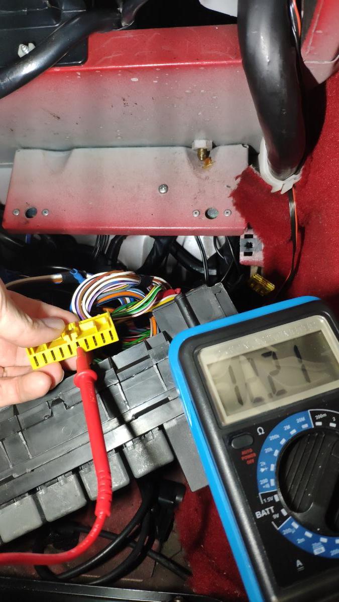

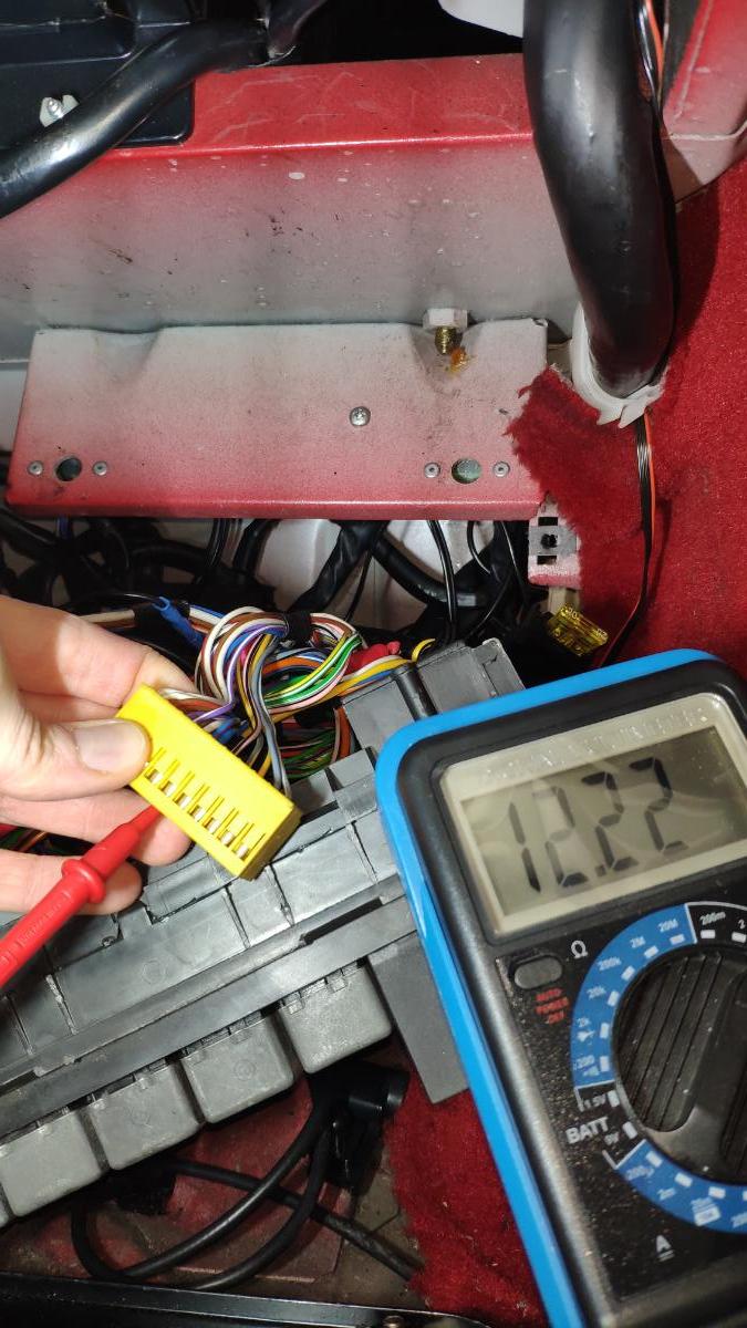

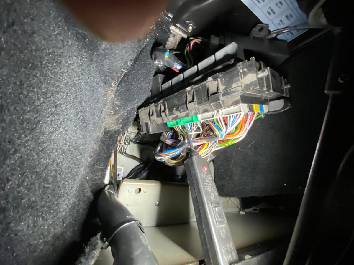

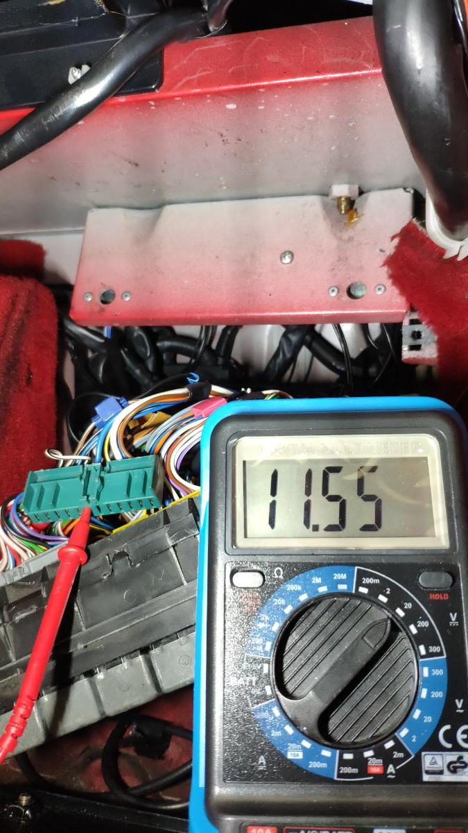

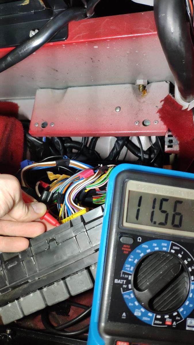

Die Lüftung der Klima macht sich ständig selbständig und hat während der Messung sporadisch aber nicht reproduzierbar gut Strom gezogen, sodass es teilweise auf 10.5v runter ist.
Anbei die Fotos der Messungen, als die Klima nicht reingepfuscht hat.
Beim Stecker an der Lenkradsäule floss auch Strom durch mit 11.5v ca.

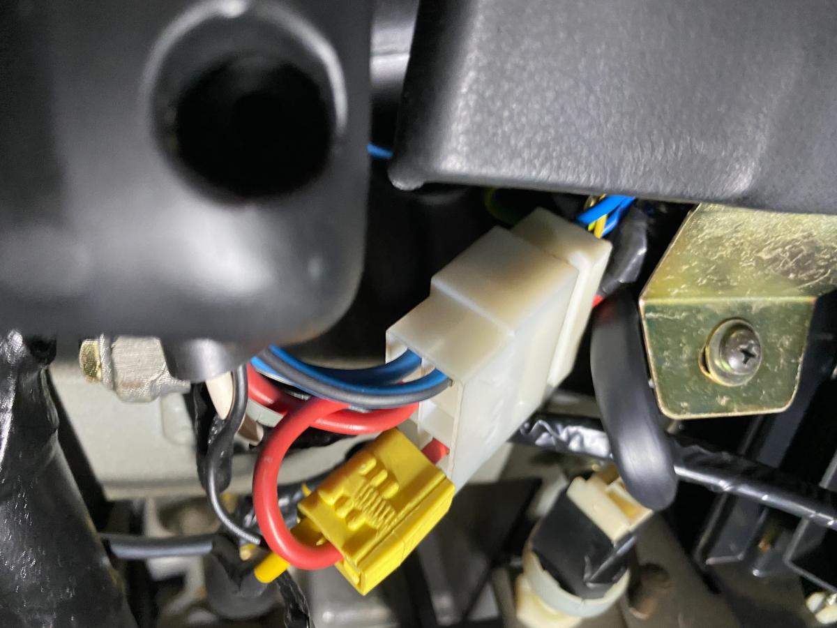

Der Stecker an der Lenksäule ist nicht vom Zündschloß.
Es muss dort auch ein dickes blaues Kabel sein.

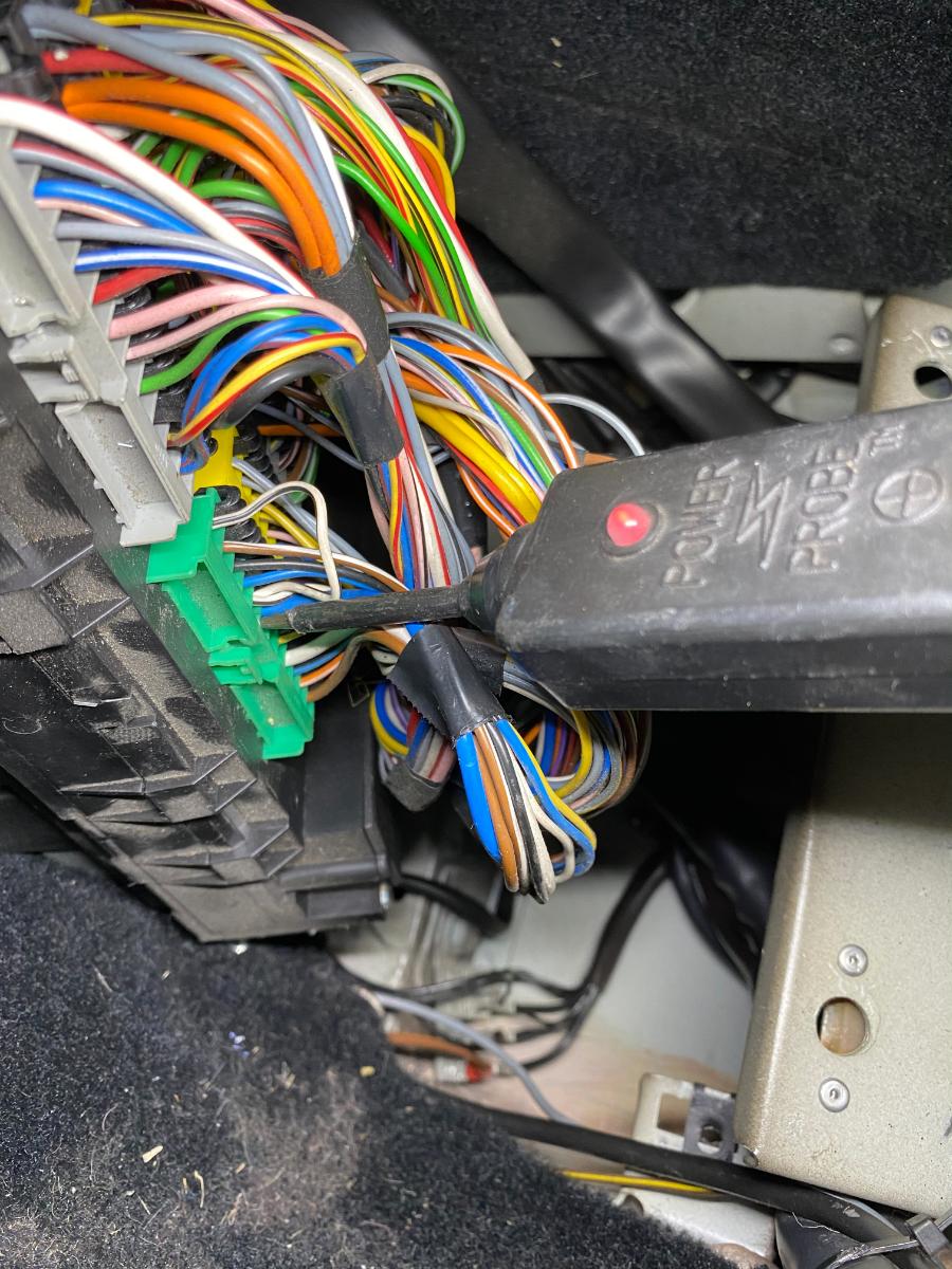

Es ist aber schon extrem merkwürdig, dass sowohl am Kabel, als auch am Pin vom Sicherungskasten 12 V anliegen  🤔
Der Stecker hing nur ungünstig für das Foto
vor einer Stunde schrieb Pit348:
...es kommen 2 blaue Kabel vom Zündschloss, die intern im Sicherungskasten nochmal miteinander verbunden sind: das eine geht an Steckverbinder "E", das andere an "G" vom Sicherungskasten, insofern nur folgerichtig.
Gruß, Georg
der Anschluss des Steckverbinders zum Zündschloss und der Pin am Sicherungskasten sind über den Sicherungskasten selbst und das 2. blaue Kabel miteinander verbunden, daher wirst Du an beiden Anschlüssen auch die gleiche Spannung messen wenn Du nur den Stecker "E" am Sicherungskasten abgezogen hast. Das ändert sich, wenn Du auch den Stecker "G" abziehst.
Bei der Gelegenheit könntest Du auch alle anderen Stecker mal abziehen und dann an dem Pin die Spannung messen, um den Sicherungskasten selbst als Ursache auszuschließen oder nicht...:???:
Gruß, Georg

...da wo Du vorher auch gemessen hast, der Pin für das blaue Kabel am Anschluss "E".
Gruß, Georg
Achso, ich soll einfach nochmal den Pin von gestern messen aber mit abgestecktem "G-Stecker"?
Da ich nur eure Instruktionen ausführe und selbst nicht das Wissen habe: Welcher ist der G-Stecker? :)
...das ist der gelbe dahinter, die sollten aber am Sicherungskasten auch beschriftet sein.
Dabei immer dran denken, dass die Plusleitung am Sicherungskasten nicht abgesichert ist, daher beim hantieren unbedingt darauf achten, damit nicht irgendwo dran zu kommen.
Gruß, Georg

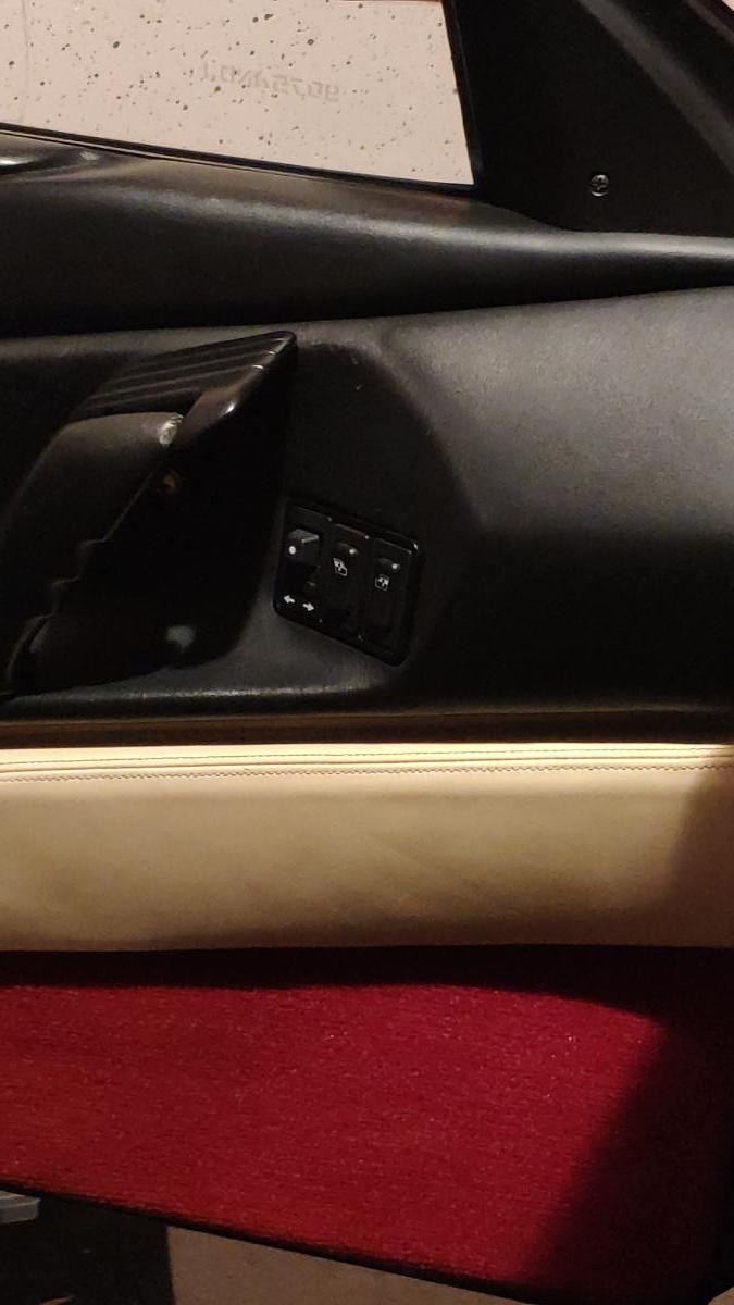

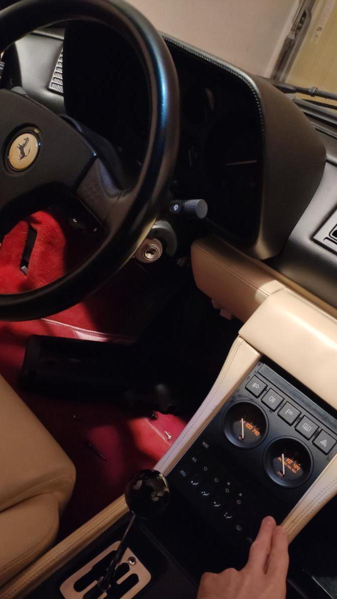

Bin zurück.

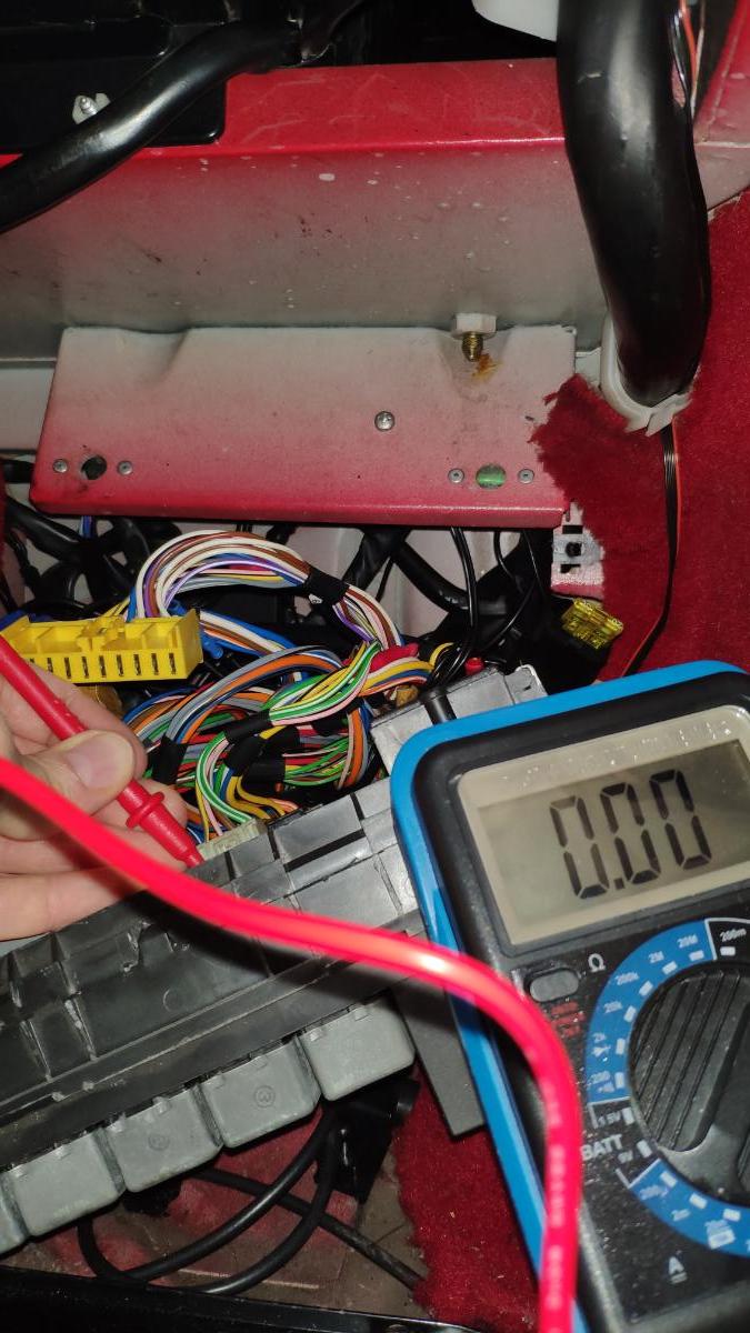

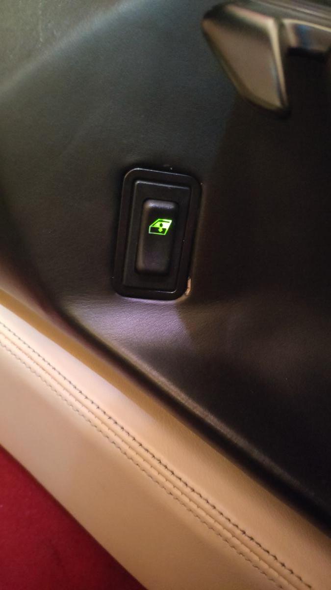

Wenn der grüne Stecker aus dem Sicherungskasten abgesteckt ist, kriegt der Fensterheber auf der Beifahrerseite Strom. Licht leuchtet und er funktioniert.
Die Fahrerseite bleibt dunkel und de4 Fensterheber ging nicht, es floss kein Strom.
Auch das Klimabedienteil und die Tachoinstrument-Leuchten (Öl, Batterie und Parkbremse) leuchten nicht mehr. Schlüssel ist natürlich nicht im Zündschloss.
Die Messungen habe ich präzise durchgeführt. Die Werte sind in den Bildern gut zu sehen.
Am Stecker-Pin floss Strom, im Sicherungskasten am Pin nicht.
