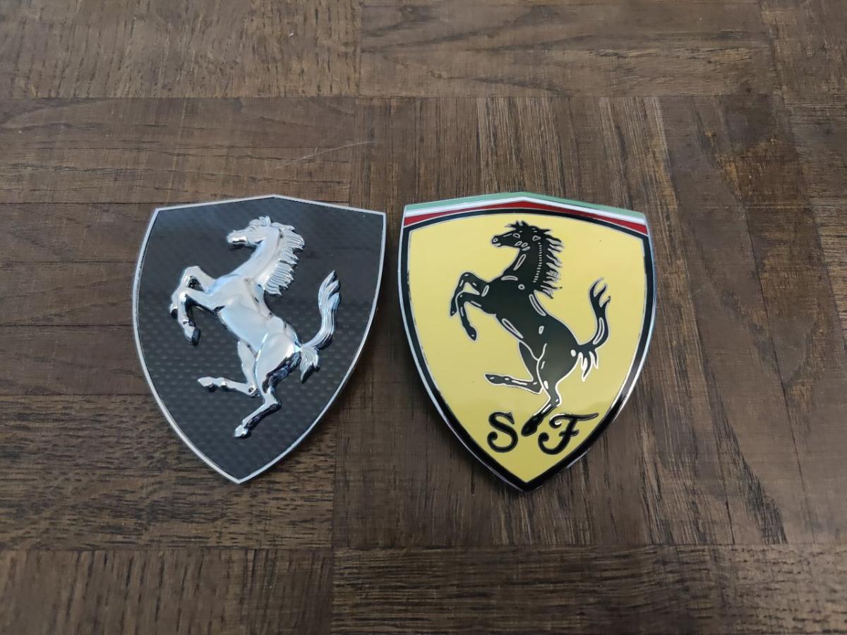

Ich bin ja ein Fan der Scuderia Shields ab Werk mit den Vertiefungen in den Kotflügeln. Ich finde generell die Standard Shields auch super, aber das Gelb wirkt genauso blass gegen den Lack und die Sättel wie das neuere Modell der Nabendeckel. Die mussten ja auch schon dran glauben. Nun gab es ja auch die Scuderia Shields bei Ferrari im Zubehör aus Carbon mit silbernem Pferd zu bestellen. Fand ich bei einem gelben Fahrzeug mit Carbonelementen außen schon immer sehr passend.

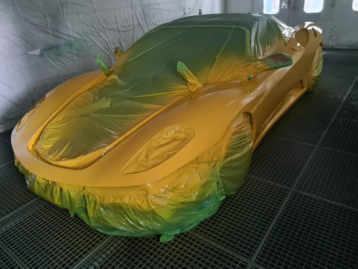

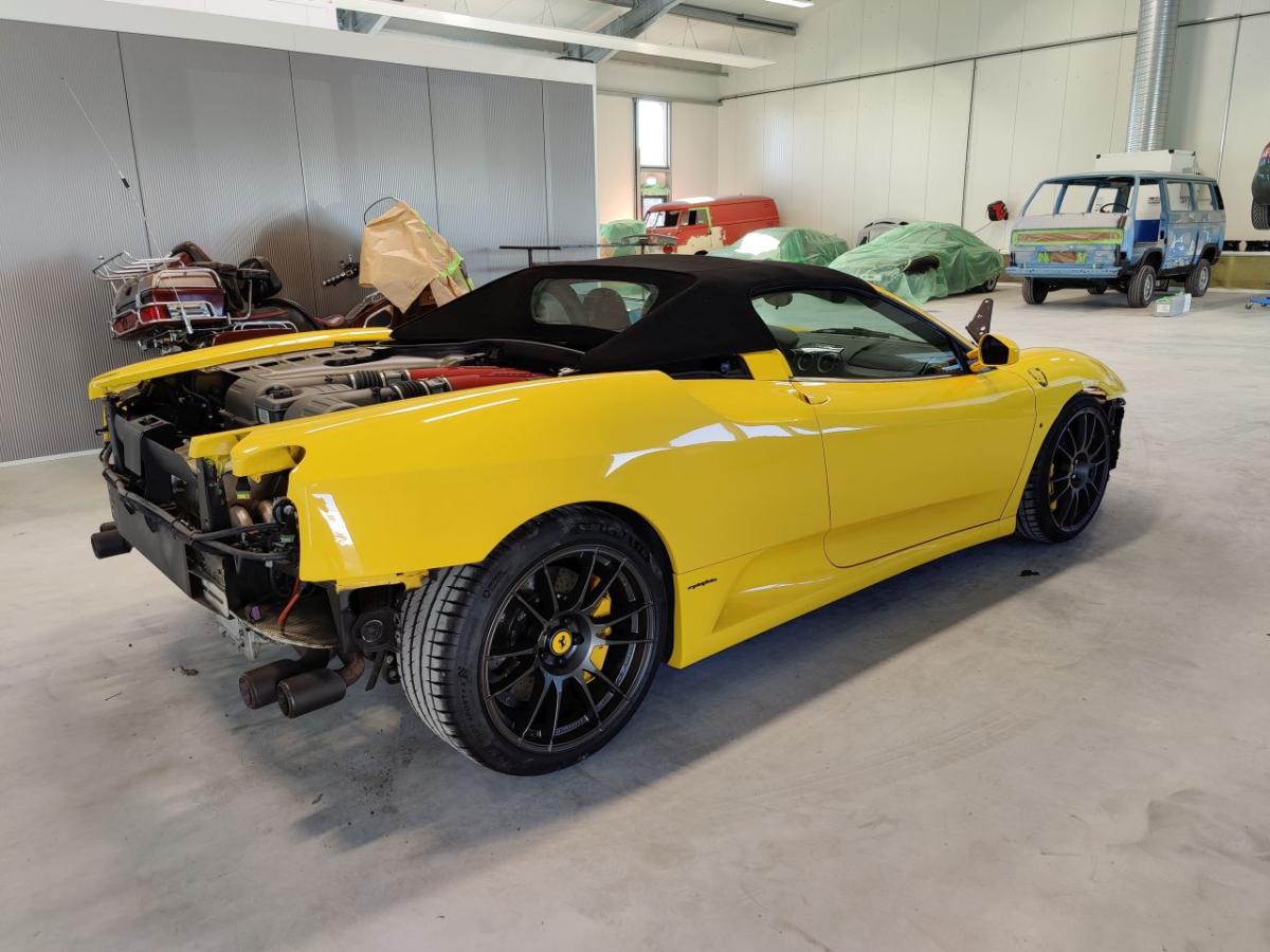

Ich glaube nun können wir zum wahrscheinlich größten Projekt innerhalb des Gesamtprojekts kommen - der Lack. Nein es geht (noch) nicht um das perfekte Detailing und die perfekte Versiegelung etc. Es geht tatsächlich um den Lack als solchen. Das Fahrzeug wurde bei Thomas Sportwagen aufgrund Steinschläge für den Verkauf nachlackiert. Das betraf beide Kotflügel vorne, Kofferraumklappe, Frontschürze und die linke Türe. Aufgrund eines Mangels am Klarlack wurde dort auch die Heckklappe lackiert und auch der rechte hintere Kotflügel wurde lackiert. Alles dokumentiert und die Rechnung liegt mir auch vor. Das es hier keinen Unfall und ungewöhnlich hohe Lackschichtdicken gibt hatte ich natürlich gecheckt. Bei der Besichtigung vor Ort ist mir gleich aufgefallen, dass die Farbe nicht passt bei den nachlackierten Teilen. Es gab z.B. einen großen Unterschied zwischen der linken Türe und dem linken hinteren Kotflügel. Sozusagen eine harte Kante mit Farbunterschied.
Meiner Meinung nach wurde hier das Ziel für einen Perfektionisten wie mich hier verfehlt, den Wert des Fahrzeugs durch die Lackierung zu steigern. Ich mag zwar auch lieber einen schönen Lack als einen zerschossenen Lack, aber dann muss die Farbe stimmen oder zumindest ein Übergang herrschen. Ich hatte mich aber so in das Auto verliebt das ich eine erneute Teillackierung in Kauf nahm und schon damit rechnete. Vom Preis wollte man sowieso nicht noch weiter runter und die anderen beiden Interessenten hatten das wohl gar nicht gesehen. Das Risiko wollte ich also nicht eingehen und deshalb auf das Auto verzichten. Aus Berufswegen habe ich jetzt auch nicht ganz schlechte Kontakte zu Lackierern und weiß wer was kann. In dem Fall war es dann auch noch eine heiße Empfehlung und da war mir nicht bange.

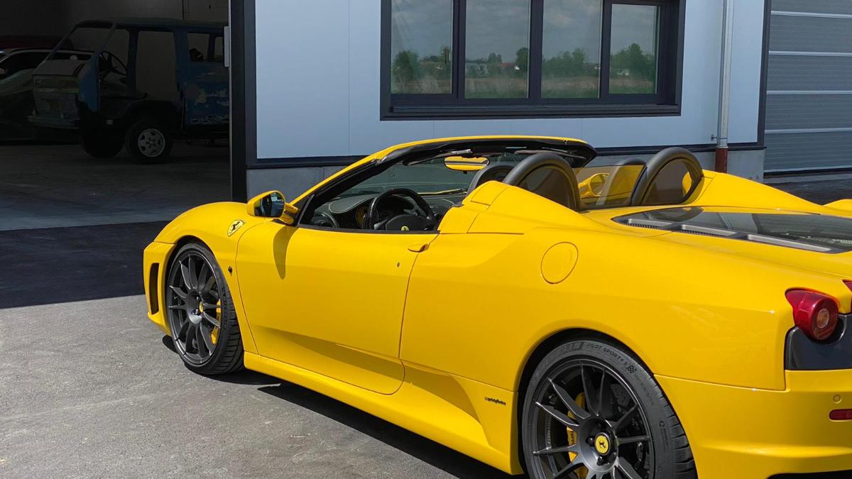

Auf diesem Bild kann man es recht gut erkennen wie groß der Farbunterschied war von der Türe zum hinteren Kotflügel und aus einem bestimmten Winkel in der Sonne hatte die Türe sogar quasi drei Farben. Vorne zu hell, mittig dunkler und hinten wieder hell.
Die nachlackierten Teile waren einfach zu hell, da fehlte Rot. Bei der Besichtigung mit dem Lackierer meines Vertrauens und der Endbesprechung, ist uns dann noch aufgefallen das die Farben Heckdeckel und rechter hinterer Kotflügel auch nicht genau passt. Somit hätte man drei Teile nebeneinander auch noch angleichen müssen. Das hätten jetzt wohl die Wenigsten gesehen, aber wenn ich es 1x sehe wird mich das immer stören. Also wenn wir schon anfangen war danach klar: Wir lackieren das gesamte Fahrzeug in der Originalfarbe neu und es wird wohl auch ein komplett neuer Lackaufbau gemacht, schließlich habe ich nachher keine Lust auf Lackschichtdicken über 600 µ.

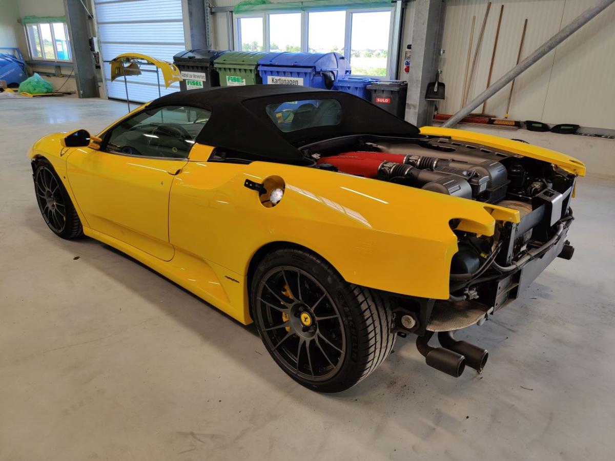

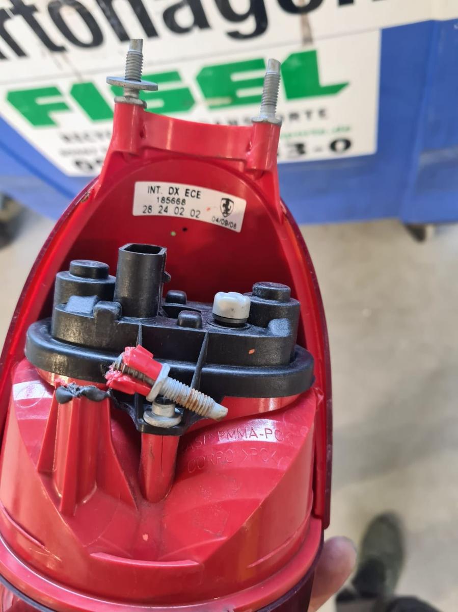

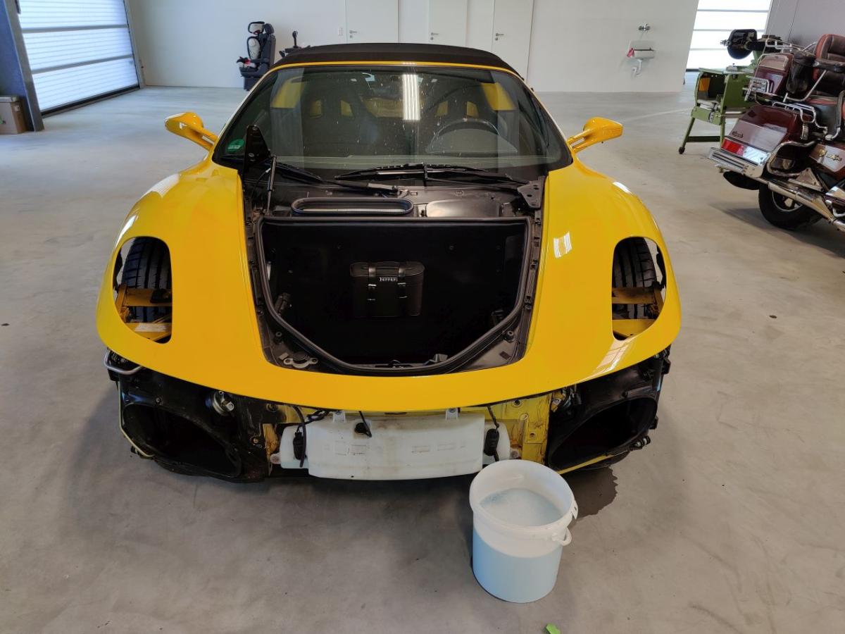

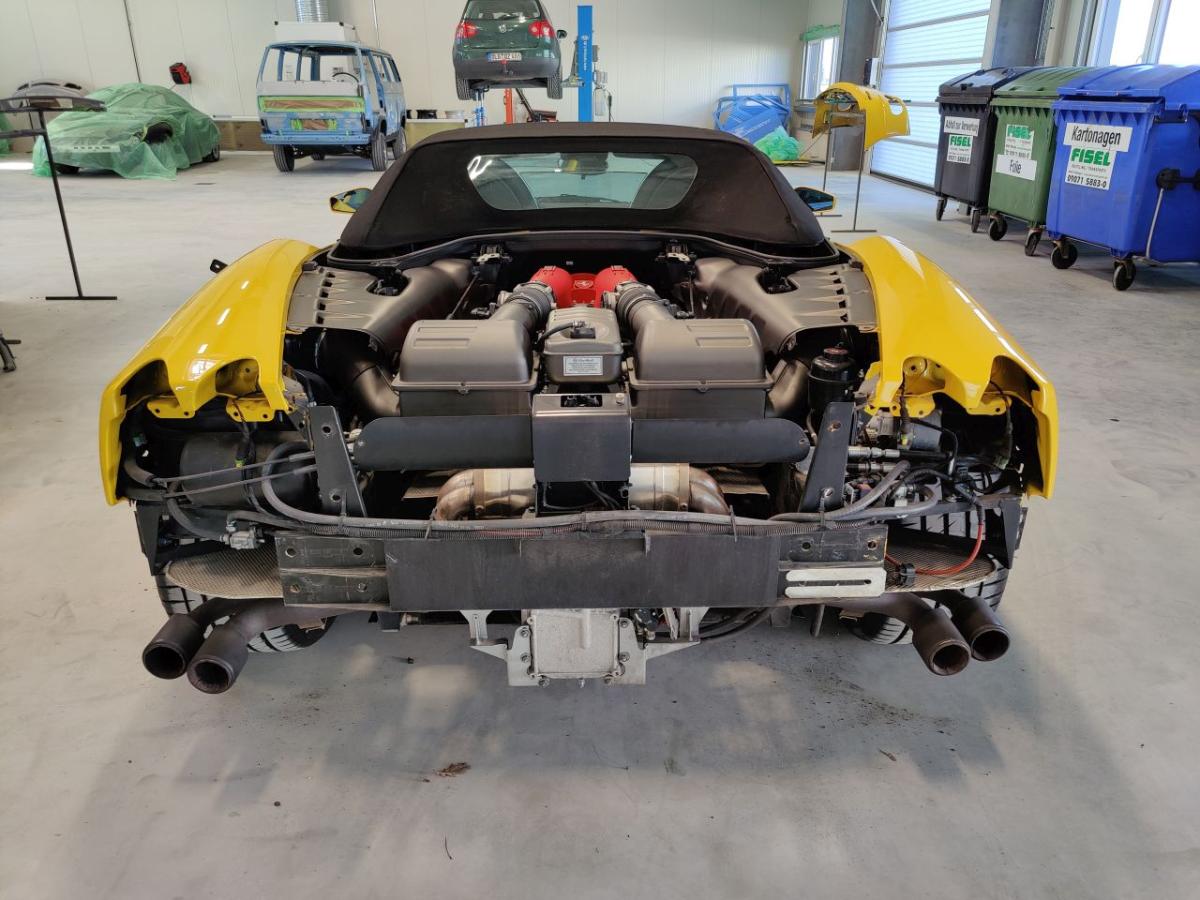

Ich habe dann an 1 1/2 Tagen alle Teile abgebaut (am ersten halben Tag hatte noch ein guter Freund geholfen) und kenne jetzt wenigstens wieder alle Schrauben an der Karosse. :D War schon wieder anstrengend, aber die Mühe wird es wert sein. Beim Ausbau der Leuchten habe ich dann gesehen das eine schon einmal geklebt wurde und die Stelle jetzt gebrochen ist. War aber noch fest von außen beim "Wackeltest", nützt ja aber nichts - muss auch neu (dazu aber in den nächsten Tagen mehr).

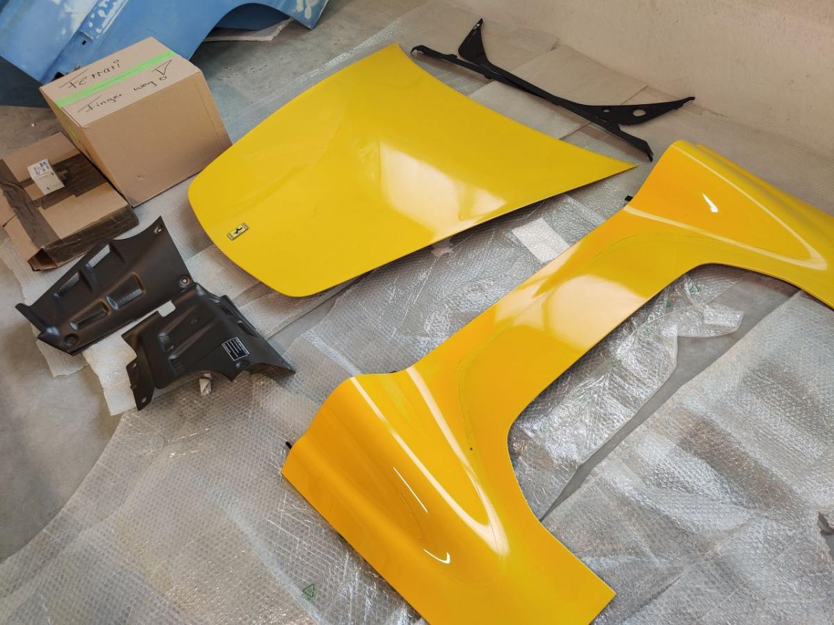

Hier kann man gut erkennen wie groß der Farbunterschied war, wenn man die Teile hinten an die Teile vorne hält.

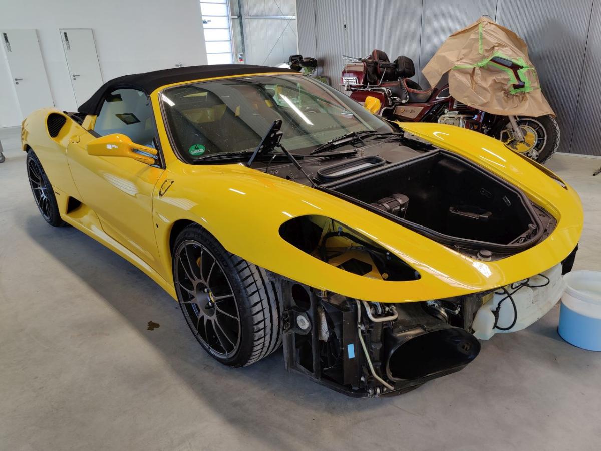

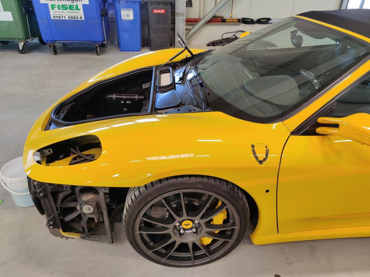

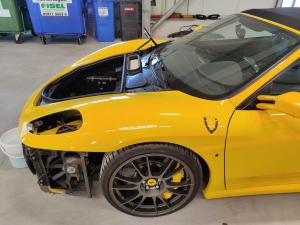

So sieht das Auto aktuell aus...

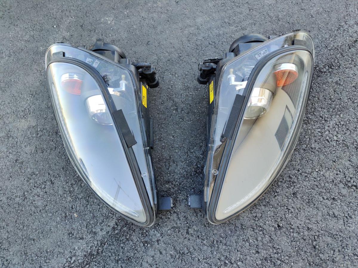

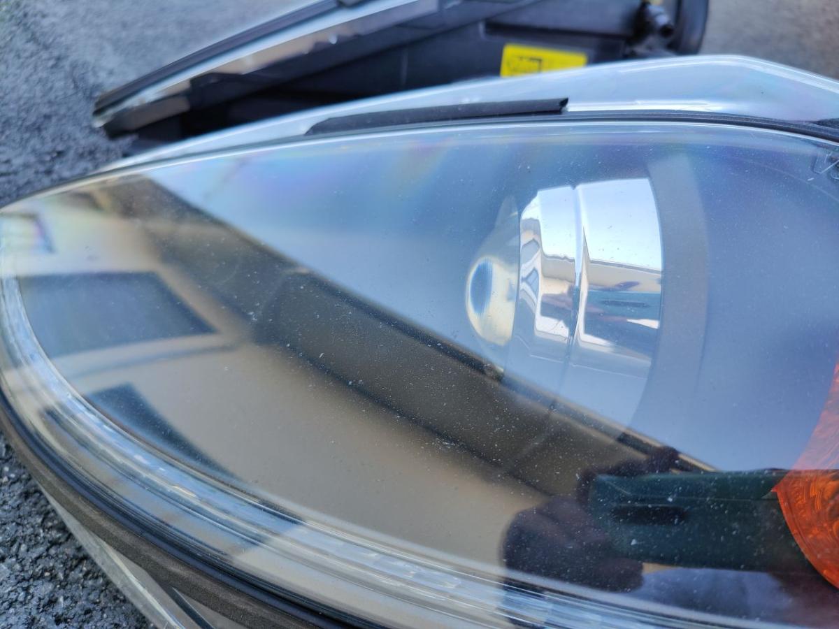

Jetzt wisst ihr auch wieso ich überhaupt die Scuderia Shields abmontiert habe und mir überhaupt über diese Gedanken gemacht habe. Die Scheinwerfer werde ich selber polieren, denn die haben viele kleine Steinschläge.
Ich will noch einmal deutlich sagen das ich vor dem Kauf schon mit einer Teillackierung gerechnet habe. Das es nun doch ein größeres Ausmaß annimmt ist eben so. Die Abwicklung und die Kulanzbereitschaft von Thomas Sportwagen finde ich auch sehr gut. Was ich aber absolut nicht verstehen kann (hatte ich denen aber auch schon mehrmals mitgeteilt) ist, dass man neu lackieren lässt und dann so eine Arbeit vom Lackierer als Ferrari Händler akzeptiert. Wer so etwas abliefert (abgeklebt war auch schlecht etc.) muss es einfach noch einmal machen - fertig! Das Auto so wieder zusammen zu bauen und dann in den Showroom zu stellen, kann och 0,0 nachvollziehen. Das ist ja zum eigenen Nachteil des Händlers, zumindest vom Ruf. Das ist das Gegenteil von perfekter Arbeit und somit ist das Auto auch weit weg von perfekt. So wurde es aber angepriesen. Das es das nicht ist, hatte ich Herrn Hübler auch schon vor dem Kauf mitgeteilt und nach dem Kauf wieder. Perfekt gibt es sowieso nicht und mit diesen Mängeln war es das ja auch nicht. Der Lackierer hatte hier ohne Liebe und Berufsehre gearbeitet und einfach geschlampt. An einem Ferrari solch eine Leistung abzurufen - da würde ich mich schämen. Sorry für meine klaren Worte, aber da werde ich sauer. Nicht nur weil es mein Auto ist, ich mache das jetzt schon, aber das geht einfach gar nicht. Es war ja nicht nur der Farbunterschied. An den Scuderia Shields innen fehlten 2 Muttern und Unterlagsscheiben und beim zusammen bauen ist wohl dem Monteur die Kraft ausgegangen. Sowohl Frontdeckel als auch Heckklappe waren die Muttern nur handfest angezogen, davon kamen auch dann natürlich kleinere Vibrationen.
Ich bin nun froh das ich da nun dran bin und mit Leuten zusammenarbeite die ebenso perfektionistisch sind wie ich. Alles wird gut! :wub:
Ich finde es echt krass, dass jemand bei einem Ferrari die Leuchten klebt.
@_Methos_
Gibt ja schon User die behaupten das würde besser sein wie neu und ich will das auch gar nicht in Frage stellen. Bei mir hatte das damals aber auch nicht gehalten. Kaufe lieber neu...
... kann dich voll verstehen mit der Lackierung, so etwas geht gar nicht, war erst am Fr. in Radebeul, hätte mal vorsprechen können :P
Da gabs doch so ein halbrundes 3d Drucker Verstärkungs Teil, hatten wir hier schon mal. Joe, wenn Du dir neue Heckleuchten einbaust, würde ich die ggf. damit gleich "upgraden" um zu verhindern, dass die irgendwann wieder brechen.

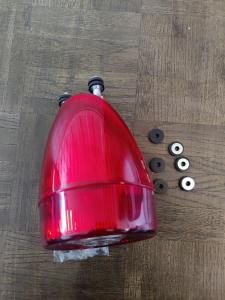

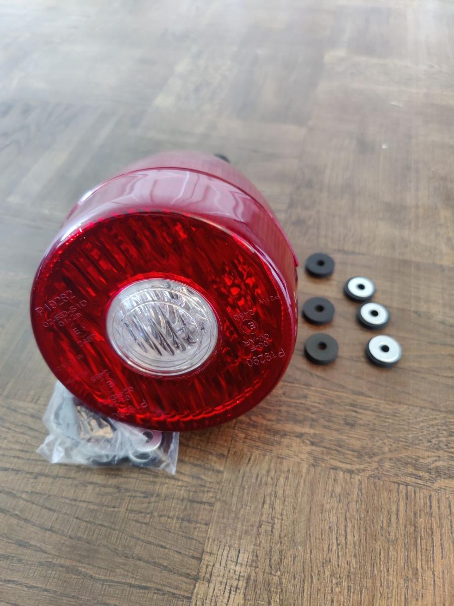

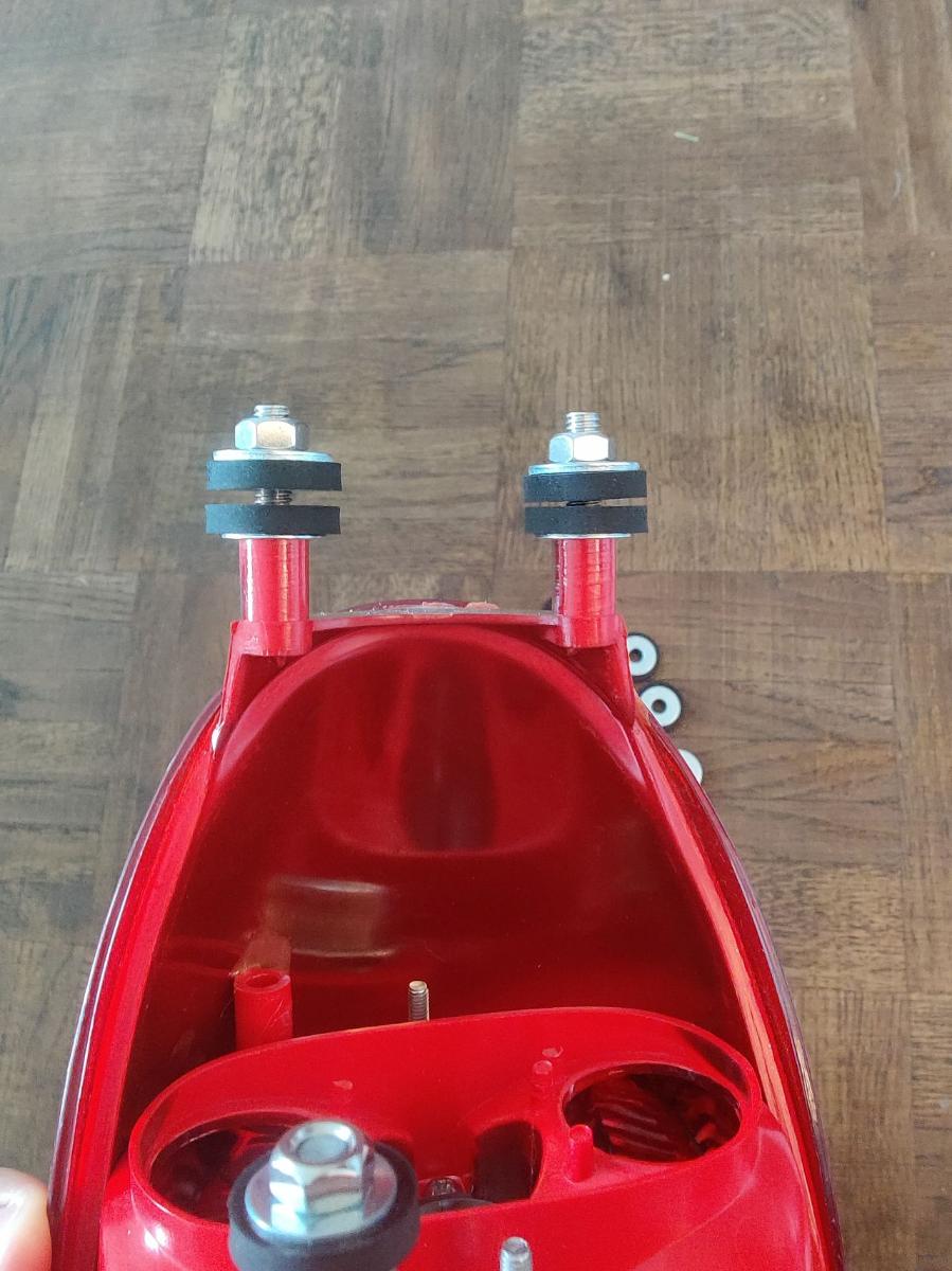

Natürlich hatte ich gleich ein Upgrade vollzogen. 8-) Die Lichter brechen in den meisten Fällen, weil sich irgendein Dussel da drauf lehnt. Dennoch gehen sie manchmal auch aufgrund Vibrationen kaputt. Das kann sich noch verstärken, wenn man z.B. eine Auspuffhalterung hinten am Rahmen befestigt. Das ist zwar bei mir nicht der Fall, dennoch habe ich mich für das Upgrade von ScudIngSwiss entschieden: https://www.scuding.com/Shop/en/rear-lights-optical-clusters/18-rolu43c-f430-light-cluster-clear.html
Hier federn Gummischeiben die Vibrationen ab. Habe gleich dort die neue Leuchte bestellt und für alle anderen drei originalen Leuchten auch das Kit mit den Scheiben.

Naja um genau die Farbe zu treffen muss man schon was können und nicht blind nach Codes lackieren, vor allem wenn man wasserbasiert nachlackiert und der Originallack gar nicht wasserbasiert ist. Da sollte man sich auch überlegen auf welchen Lack man zurück greift. Man sollte auch selbst Farben mischen können und wissen welche Farbe fehlt wenn es nicht passt und immer wieder kontrollieren. Wenn es nicht 100% passt wenigstens angleichen. Sauberes Abkleben der Teile darf man aber von jedem verlangen. Es hat wie immer mit viel Erfahrung und Können zu tun, aber auch mit Motivation, Gewissenhaftigkeit und Ehrgeiz. :-))!
Wirst  du auch die hinteren Seitenscheiben und Frontscheibe demontiert ?
Nein, weil den Scheibenrahmen lackieren wir nicht (der ist original und makellos) und die Seitenscheiben machen keinen Sinn. Die Türgummis außen werden mit einem speziellen Klebeband mit Einsatz hochgelupft. So kann man auch darunter schleifen und lackieren ohne Kante.

@jo.e ist Teutone durch & durch - verpackt es nur gerne italienisch ;) L‘amore da Ferrari  würde doch keine Metall-Gummibeilagscheiben zur Massivierung der filigranen Heckleuchten-Construzzione nachrüsten. Hehe :P

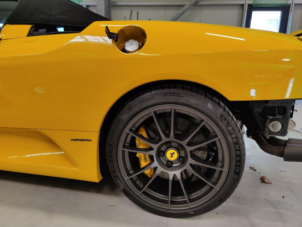

Es geht voran... Nächste Woche Freitag und Samstag Zusammenbau und Einbau der Kline aus Inconel. :-))! Titanradschrauben kommen dann auch gleich rein. Erst einmal kommen wieder die gelben Scuderia Shields rein, da ich 4-5 Wochen nicht kleben darf. Kommen dann also später die aus Carbon hin.
