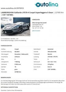

Hier sind z.B. drei tolle Exemplare:
https://www.autolina.ch/auto/lamborghini-gallardo/2975913  (speziell der hat eine tolle Lackierung und Ausstattung)
https://www.autolina.ch/auto/lamborghini-gallardo/3114990
https://www.autolina.ch/auto/lamborghini-gallardo/3096829

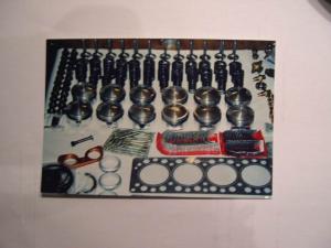

Sehe das wie racing88, das ist letztlich ein Motor den jeder Motorenbauer richten kann.
Auch wenn es einige Jahre her ist, bei meinem 68er 365GTC mussten wir den Motor auch komplett machen.
Hätte bei Ferrari €70.000-80.000,- gekostet. Letztlich waren es knapp über 20.000,- mit Eigenleistung.
Der GT läuft laut dem Käufer seither perfekt,
Technisch war das bestimmt eine größere Herausforderung als ein relativ neuer Lamborghini Motor.
