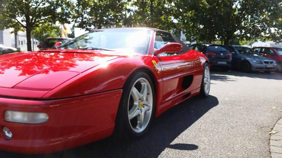

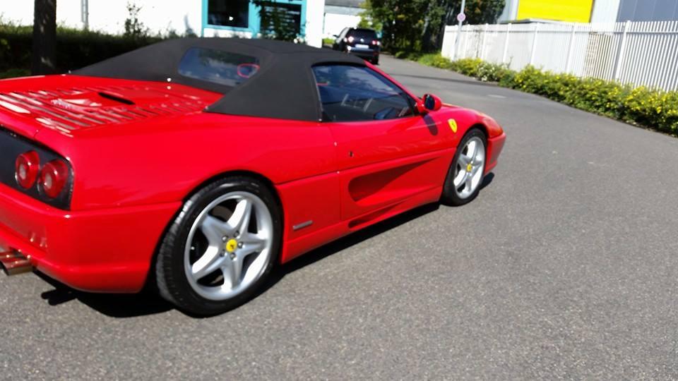

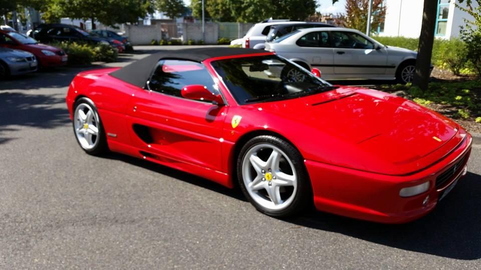

@jo ja bin mal einen gefahren aber nicht lange und auch nicht intensiv. Der f355 ist auch immer noch für mich einer der schönsten nur denke ich der F430 ist etwas alltags tauglicher und eben etwas moderner von der Technik man merkt beim F355 das es der Anfang bei Ferrari von Elektronik und Technik war. Ich werde natürlich meinen (mit aktuell 2+ vom Gutachter bewertet) nicht gegen einen F430 mit Note 4 tauschen dann bleibe ich lieber bei meinem. Es ist halt eine fixe Idee sich zu verändern. mal schauen was passiert
