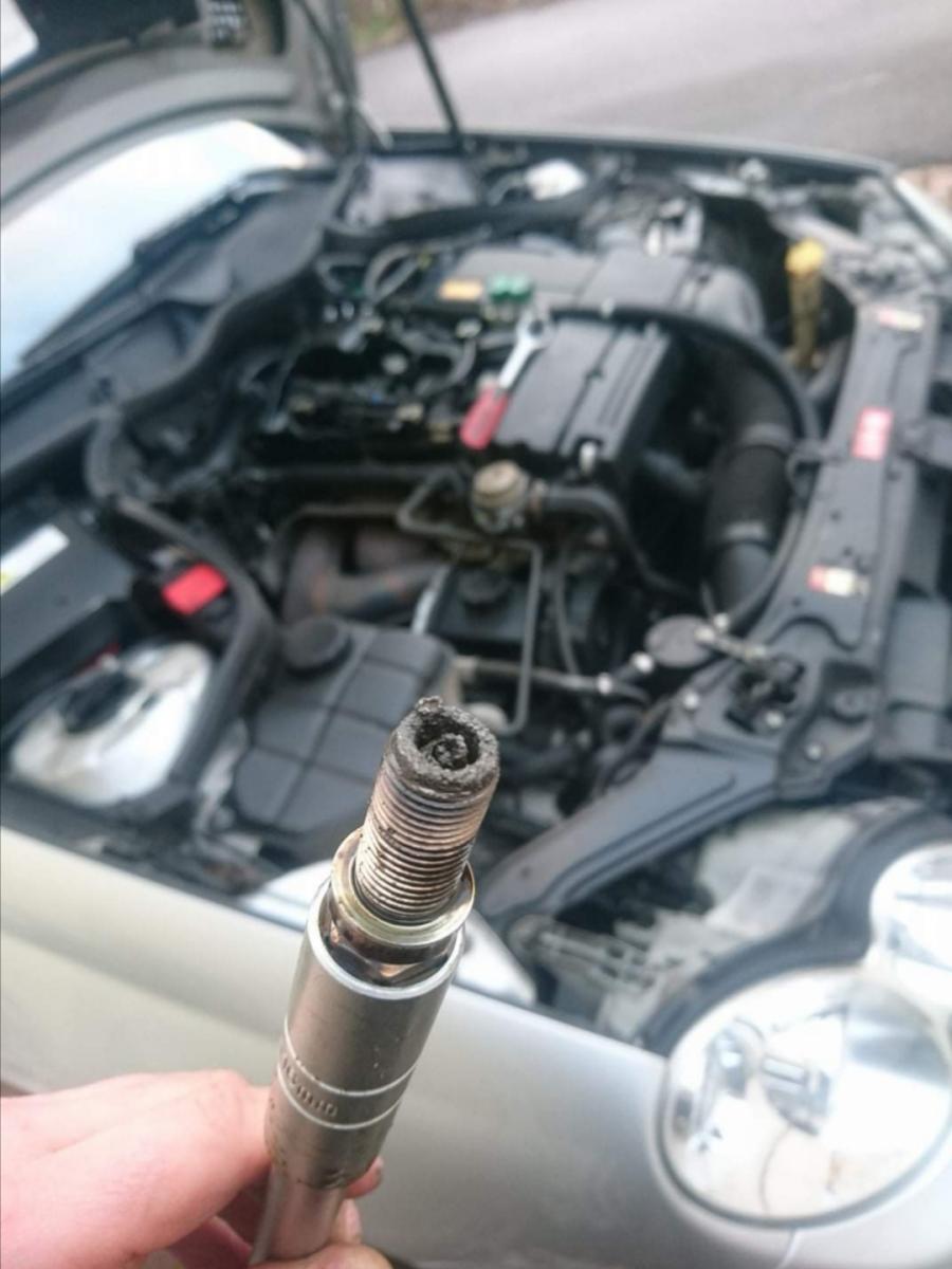

...und sind es die richtigen Zündkerzen? Wenn die Elektrode abgebrochen ist, dann liegt üblicherweise eine mechanische Einwirkung vor, evt. wurden falsche (zu lange) Zündkerzen montiert. Stell mal die Zündkerze sicher. Schau Dir auch die anderen Zündkerzen an. Vielleicht ist die Kerze dem Mechaniker auch nur beim Wechseln runtergefallen und hat dabei einen mitbekommen, sowas würde kein vernünftiger Mechaniker mehr einbauen, doch wer ist heute noch vernünftig, seufz?
BTW: Du tust mir leid. Ich weiß schon, warum ich jeden Werkstattaufenthalt mit Argusaugen beobachte und mich bei meinen etwas wertigeren Autos nicht wirklich wohl dabei fühle.
...da hat in der Tat jemand ordentlich gepfuscht, wie erklärt denn V2 den Zusammenhang der abgebrochenen Elektrode mit dem vermurksten Gewinde?:???:
Gute Frage, werde ich mit V1 klären, danke.

"Wird wahrscheinlich ein Softwarefehler sein, wir löschen das".
mir fehlt die Brücke vom Softwarefehler auslesen zur mechanischen Reparatur. Hast du weitere Fehlersuche in Auftrag gegeben? Ich würde sonst nicht ausschließen, dass die Warnlampe auf Zündaussetzer basiert und alles weitere ein blöder Zufall ist....
Nach Löschen des Fehlers trat dieser wieder auf, deshalb wurden die Zündspulen ausgeblasen und gereinigt lt. Rechnung. Und da - meine Vermutung - lief bei der Arbeit am Zylinder dann etwas gehörig schief.

Litzenbruch gab's übrigens bei Bosch, hatte ich auch. Daher immer NGK Iridium.
Nie wieder Bosch! Hat bei meinem X5 auch passiert (Kundendienst bei BMW ). Elektrode abgebrochen, Motor ging aus. Gewinde war OK aber Zylinder im Eimer.
Bei meinem M3 war es anders. Mein Fehler - die Zündkerze nicht fest genug eingeschraubt, nach mehrere tausend km ist die Kerze rausgeflogen (ins Zündspule) und die Gewinde beschädigt. Motor lief noch.
Beide waren i6 Motoren.
Glaube auch in diesem Fall stimmt was nicht. Beim V8 sollte es auch deutlich bemerkbar sein wenn da was mit der Kerze schief ist....
