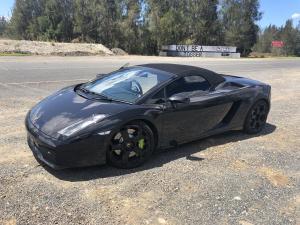

Hallo Zusammen,
der Schwarzton meines Lamborghini Gallardo hat nach 10 Jahren purer Sonne und zahlreichen Wäschen in der Waschanlage sichtlich gelitten: er sieht nicht mehr so schön glänzend aus und wirkt etwas Matt.
Nachdem ich Joogie's Keramikversiegelung am M2 gesehen habe und hellauf begeistert war, frage ich mich ob ihr sie bedingungslos weiterempfehlen würdet. Joogie hatte sie gerade erst frisch anbringen lassen, doch wie verhaelt es sich nach einigen Monaten (womöglich Jahren)? Ich hatte schon überlegt eine Folie anzubringen, diese ist aber gleich fünf mal so teuer wie die Keramikversiegelung, oder es erstmal bei einer einfachen Politur zu belassen.
Was sagt ihr dazu? Was sind die Vorteile und Nachteile der Versiegelung? Gibt es einige Erfahrungen zu Keramikversiegelungen? Und Joogie, wie schaut es heute nach zwei Jahren aus?

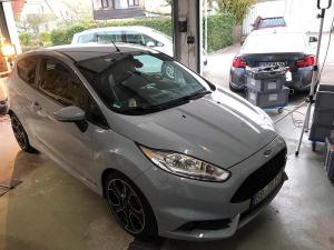

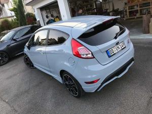

darauf hin wurden vom michl
meiner tochter ihr st200
IMG_1365.thumb.JPG.61babd61fc37c7f7e21fa2b7261a35f7.JPGIMG_1396.thumb.JPG.787e276aacfeafae5516c7e7a5673343.JPG
