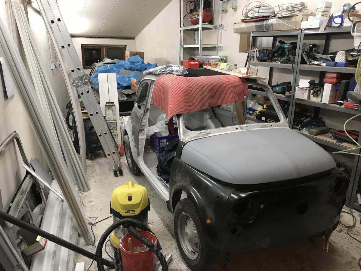

hier ein Bild meiner heimischen Garage, momentan ein Chaos... wenn man das Wort im Duden sucht, erscheint mit Sicherheit ein Bild von meiner Garage ?
Ich lasse momentan eine „Highend“ Beleuchtung installieren,  mit LED und indirekte Beleuchtung... die Garage wird später mein Wohnzimmer... die hintere rechte Wand wird geöffnet... den Rest könnt ihr euch denken ?

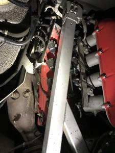

Heute Abend hab ich nun am 430 gestartet...
Ich arbeite mich von oben nach unten durch.
Der Ferrari steht etwas außerhalb der Werkstatt, in einer einzelne Garage, muss leider mit Handlampen arbeiten, aber das wesentliche sieht man.
Erneuert wurde
- Zündkerzen 5-8 Zylinder
- Zündspulen 5-8 Zylinder
- EX- NK Sensor, weil das Kabel verschmort war.
Der Tag war heute leider nicht so erfreulich, musste leider mit Entsetzen feststellen, dass die vorherige Werkstatt mehr als nur Pfusch abgeliefert hat.
Die Magnetventile wurden abgeschnitten und Unprofessionel zusammen gewickelt mit Iso Band ?  natürlich verschmort.
Nockenwellen Sensor rechts sehr stark verschmort.
Zündkerze 3. Zylinder Masseelektrode verbogen, wahrscheinlich runtergefallen oder in den Kerzenschacht geworden.
Zündkerze 4. Zylinder blank, keine Spur von Öl/ Benzin o.ä.
Hitzeschutzschild rechts fehlt komplett ?
Die 2 Luftfilter wurde auf der Rechnung vor 2000 km erneuert... das Datum spricht aber eine klare Sprache.
