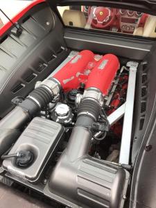

Mein F430 stand vor der Tür.
Bei der Besichtigung kamen mehrere Mängel zum vorschein und dementsprechend musste der Verkäufer die "Hose runterlassen".
-Reifen abgefahren
-VA klappert
-F1 Schaltet nicht
-Achsmanschette defekt
-Krümmer gerissen
-Bremse abgefahren
-Wartung überfällig
-Stoßstange vorne steht leicht ab
-Leder im Innenraum geschrumpft
-Sitzwange beschädigt
-mehrere Tasten sind defekt
-FH rechts schlecht eingestellt
-Stoplicht rechts o.F
-Fehlzündung (wahrscheinlich aufgrund vom defektem Krümmer)
-SlowDown Anzeige
-E-Diff
-MIL leuchtet
-Batterieladegerät nicht vorhanden
-Abdeckhauben nicht vorhanden
-Radio o.F und Display fehlt
Viele Mängel sind nur kosmetisch, bin allerdings ein perfektionist, und werde nun mit diesen Beitrag an meine "Sanierung" teilhaben lassen.
Folgende Teile stehen zur Verfügung zum einbau.
8x Zündspulen
Keilriemen
Zündkerzen
Michelin SuperSport Reifen
Pollenfilter
Stahlflexleitungen
4x neue Lambdasonden
2x Temperatursensoren
Luftfilter
Nockenwellensensoren
Hamann Krümmer mit Sportkat
neues Orig. Amaturenbrett
Abgaskrümmerdichtungen
Flanschdichtungen
neue Schrauben
Ölfilter+Öl
Druckspeicher
F1 Relais
Ölfilter "Getriebe"
Radio Orig. Ferrari
Batterieladegerät
Abdeckhauben mit Taschen
Antriebswellen
Bilder folgen mit der Zeit ?
