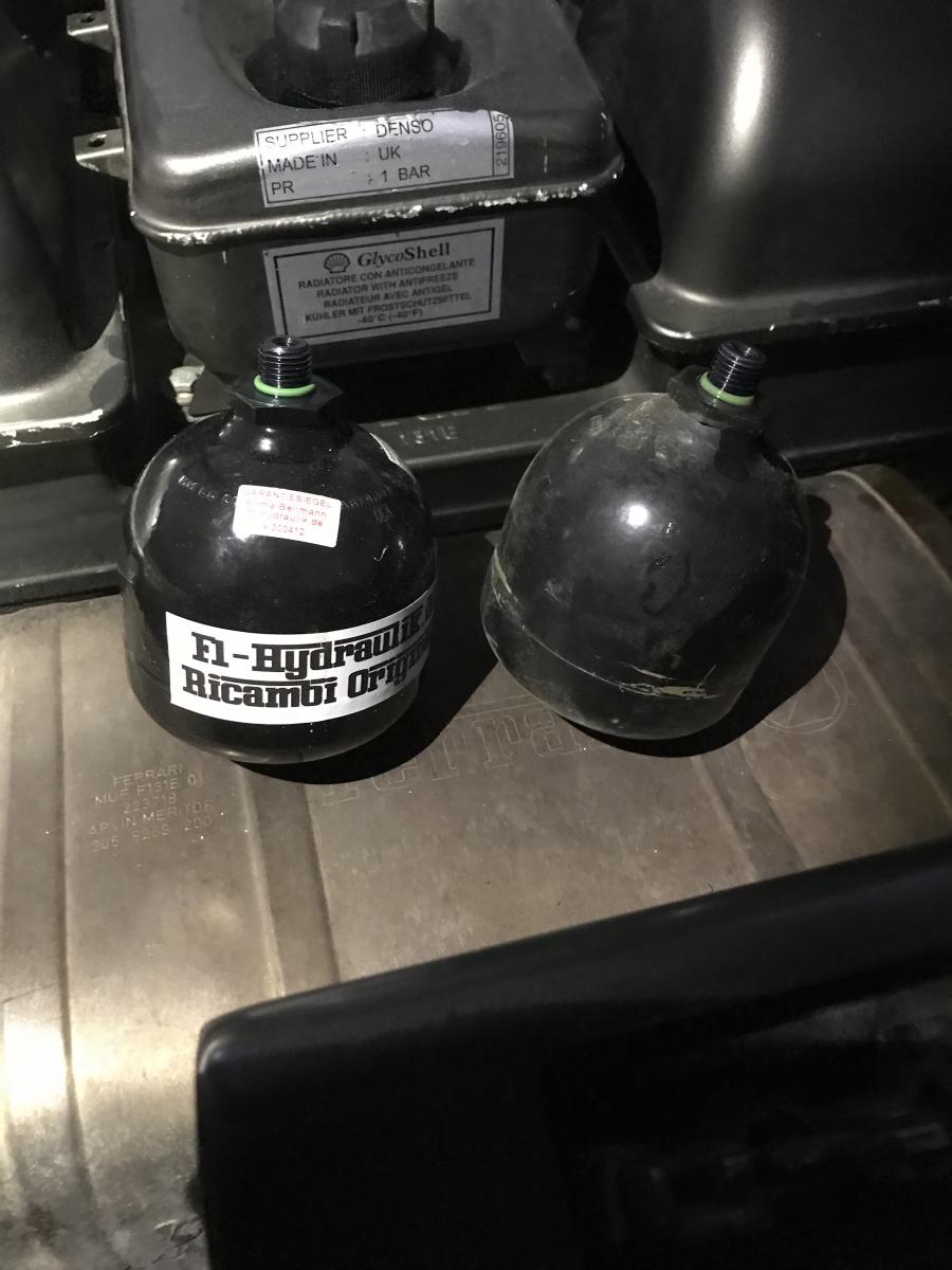

@Belli lieferte ein neuen Druckspeicher, Relais und bald kommt die neue F1 Pumpe

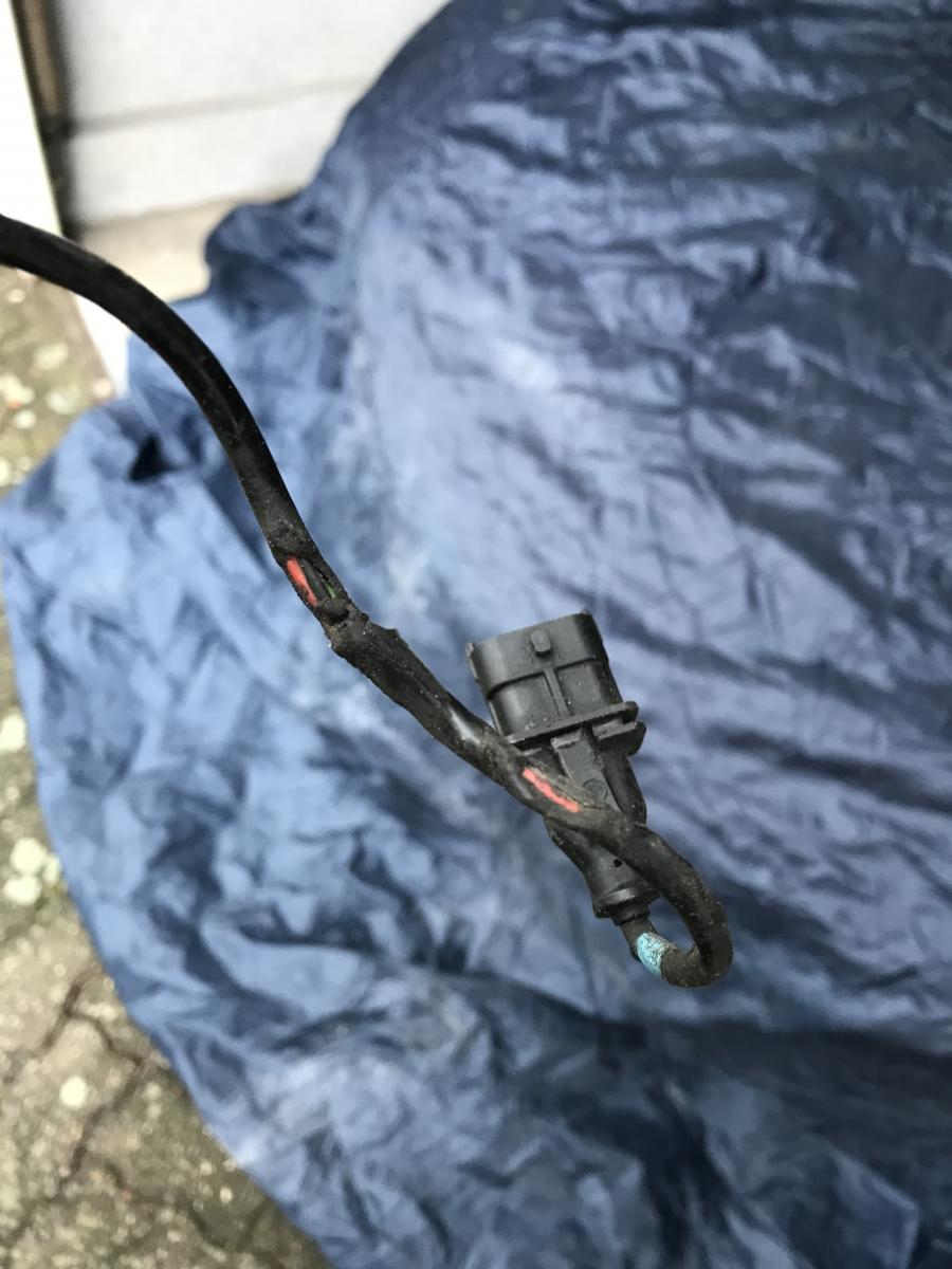

Nockenwellensensor verschmort...
Die Isolierung ist ganz weich, ?

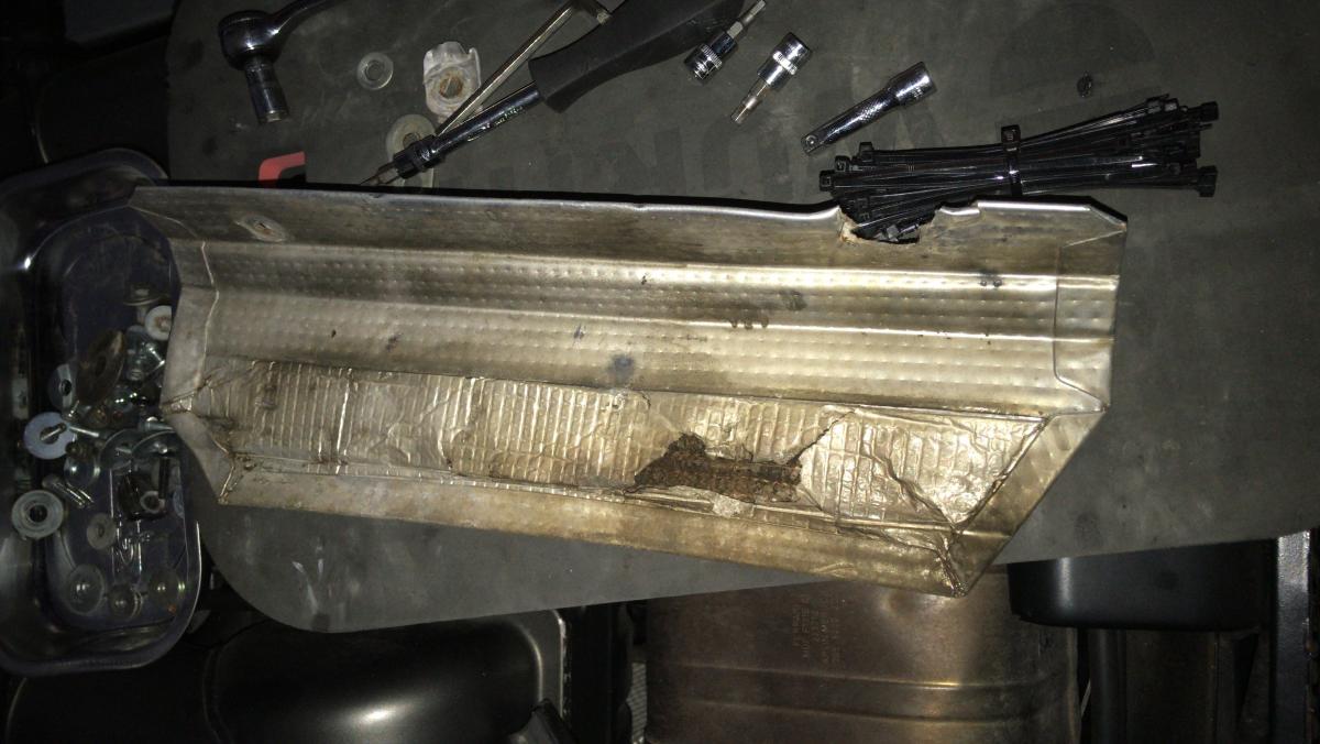

Hitzeschutzschild links, defekt
rechte Seite fehlt komplett

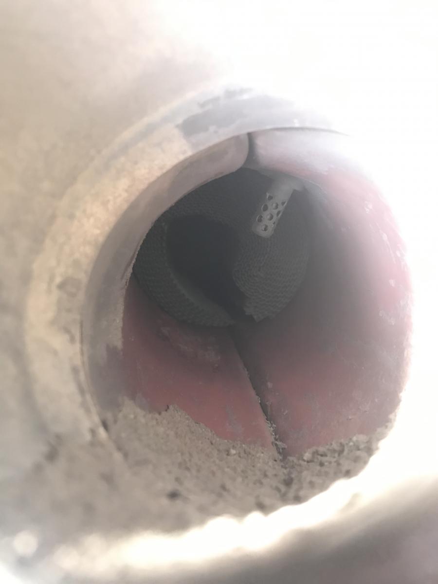

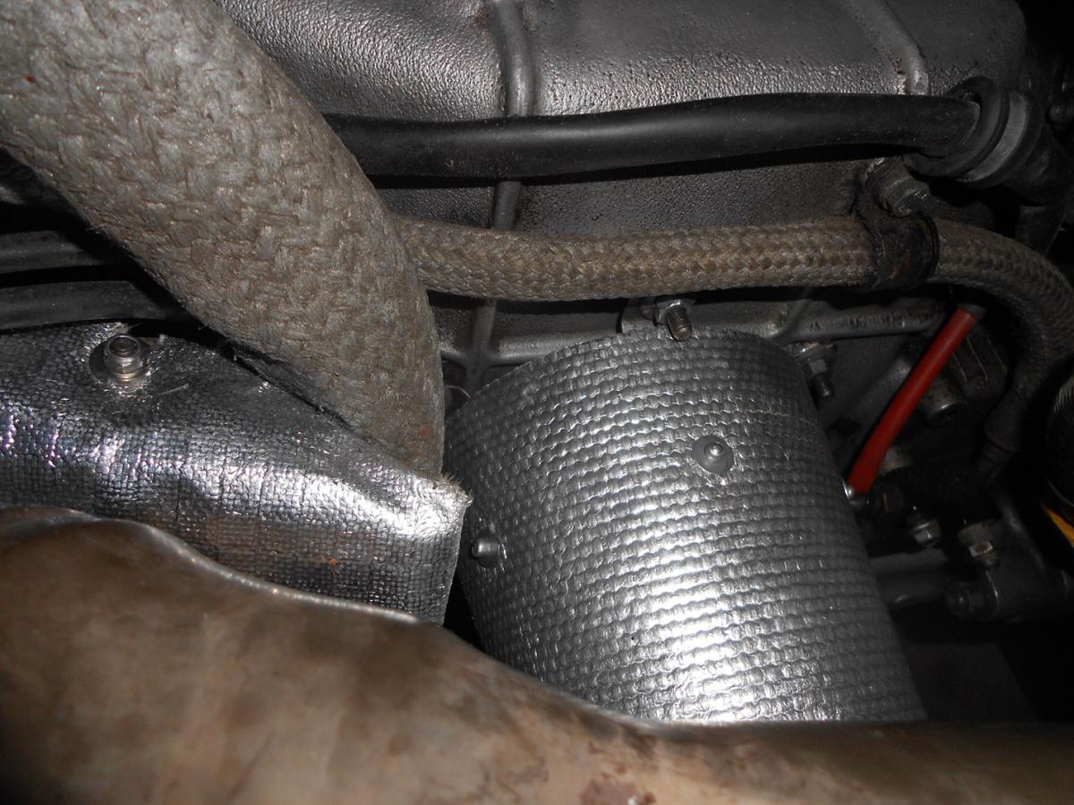

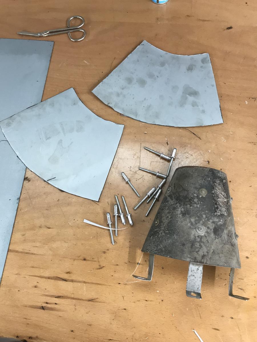

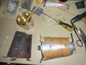

Beim 430 sind die Antriebswellen Hitzeschutzbleche aus GFK, die halten aber die Hitze auf Dauer nicht aus und werden mit der Zeit  „geröstet“.
Deswegen baue ich mir zwei neue aus verzinkten Tiefziehblech und werden in Silber lackiert. ?

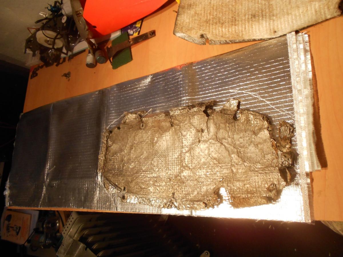

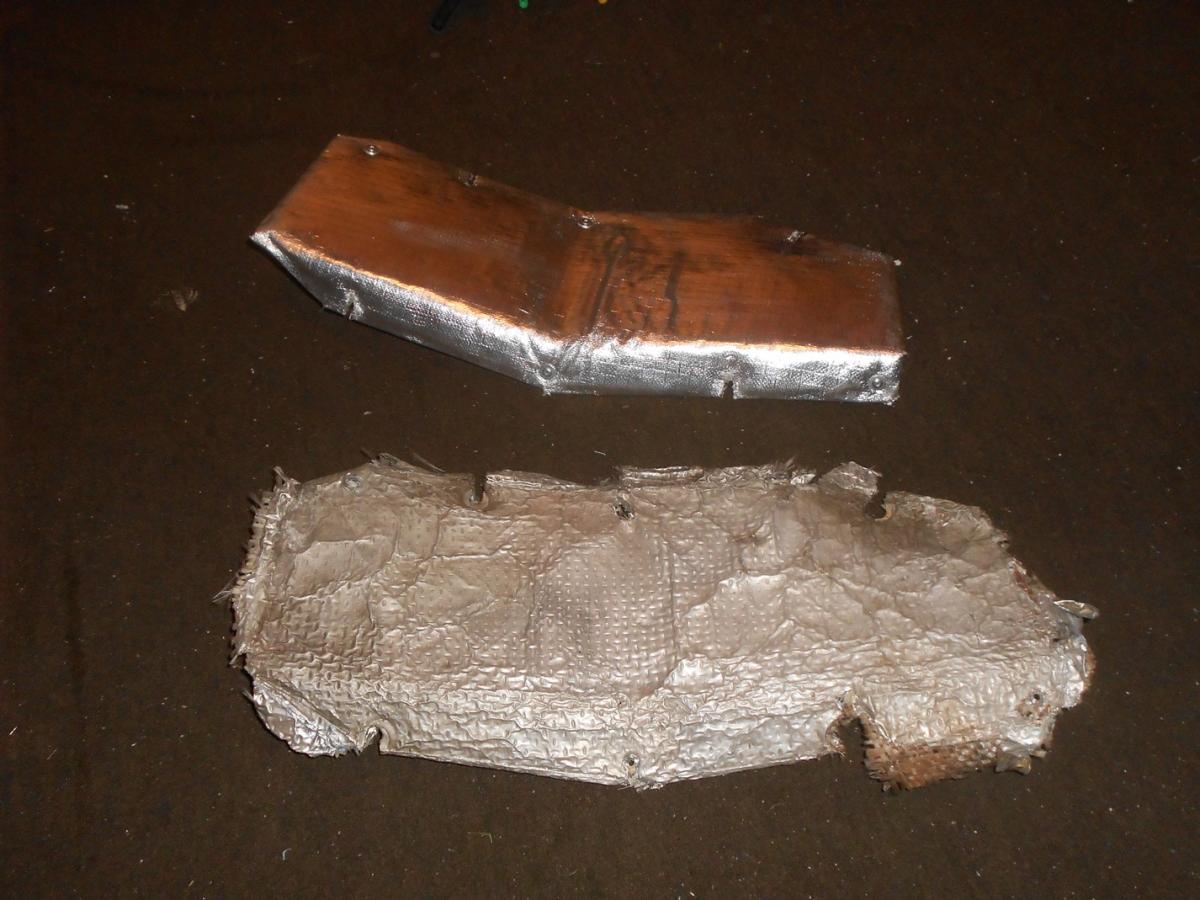

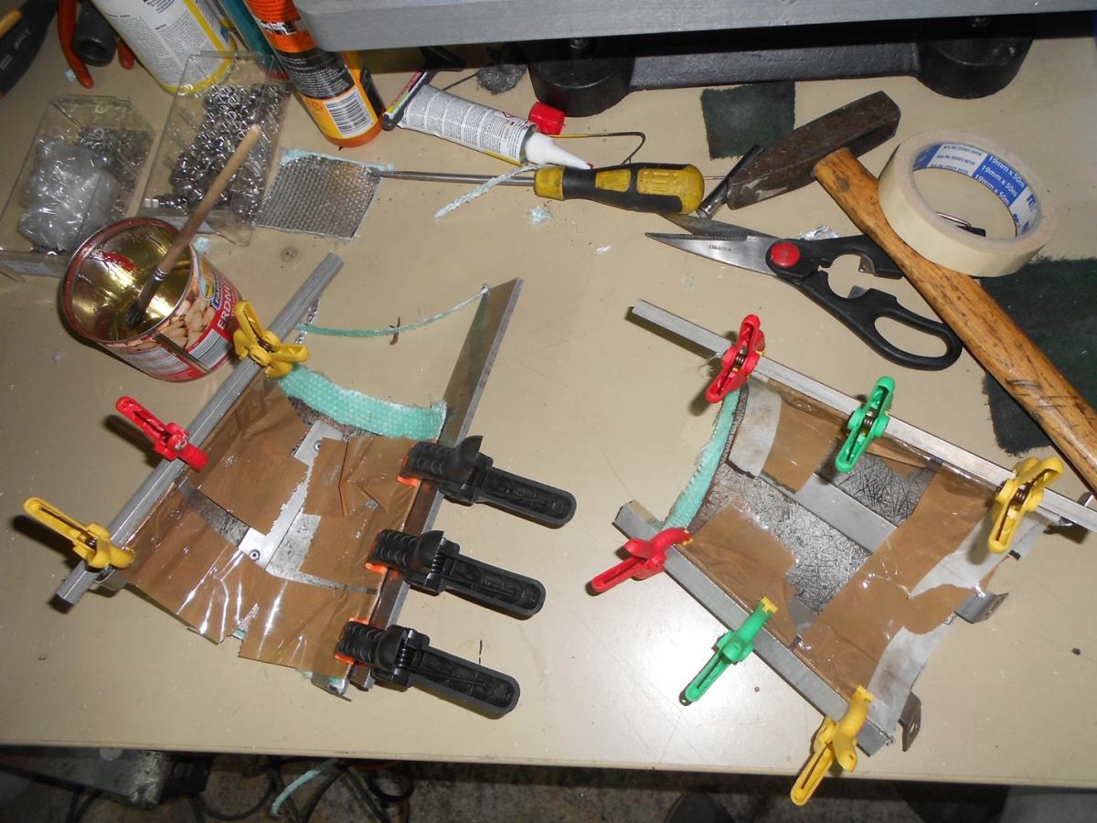

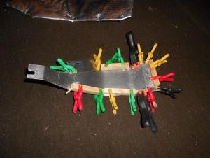

Bei meinem 360 habe ich mit Alu kaschierte Glasfasermatten auflaminiert. Hilft als Hitzeschutz und sieht relativ original aus. Stelle nachmittag mal Bilder ein.
Hallo F430-F1-RP,
Funktioniert mit allen anderen Hitzeschutzverkelidungen genauso.

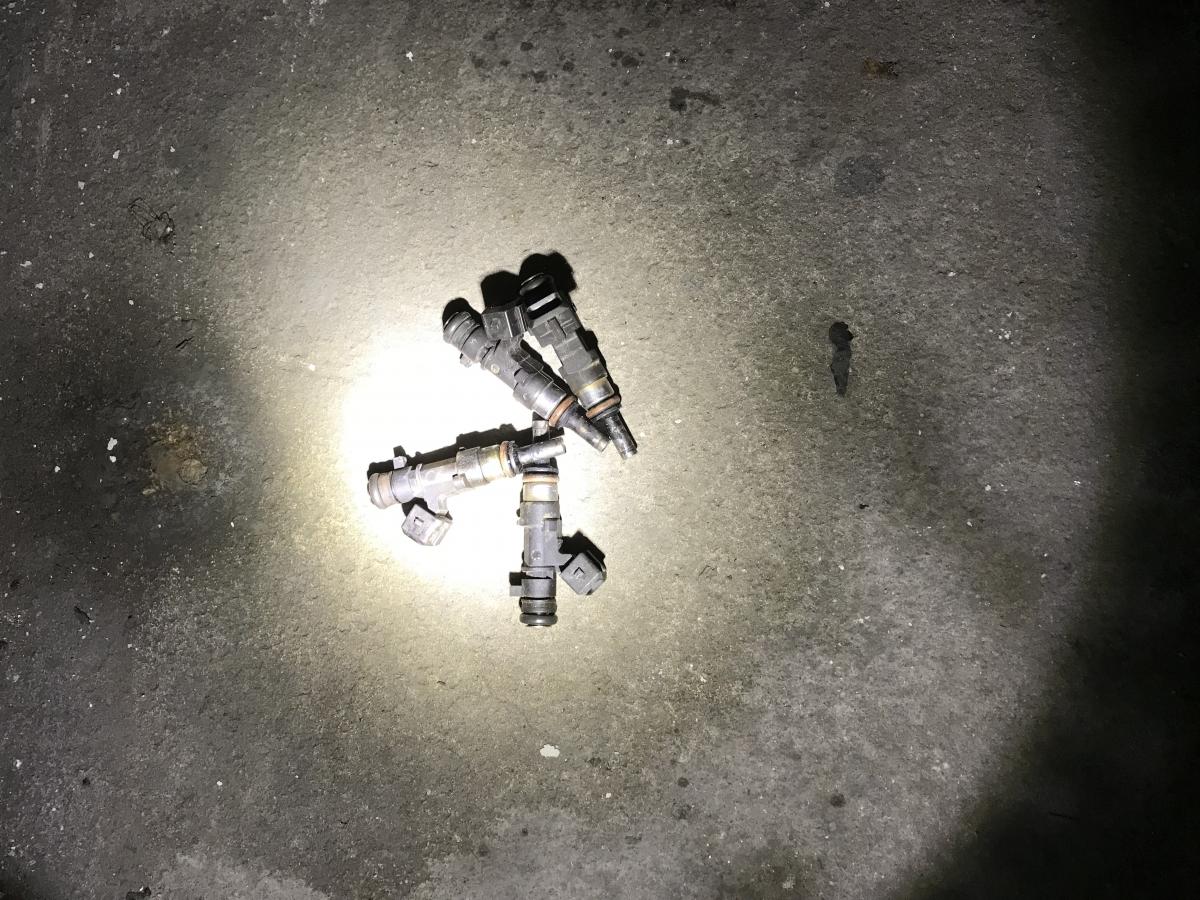

Injektoren sind eingebaut ... läuft
Die Injektoren waren alle verkrustet, habe alle 8 Stück bestellt. Läuft wesentlich ruhiger, mit neue zündspulen, Kerzen und Injektoren.

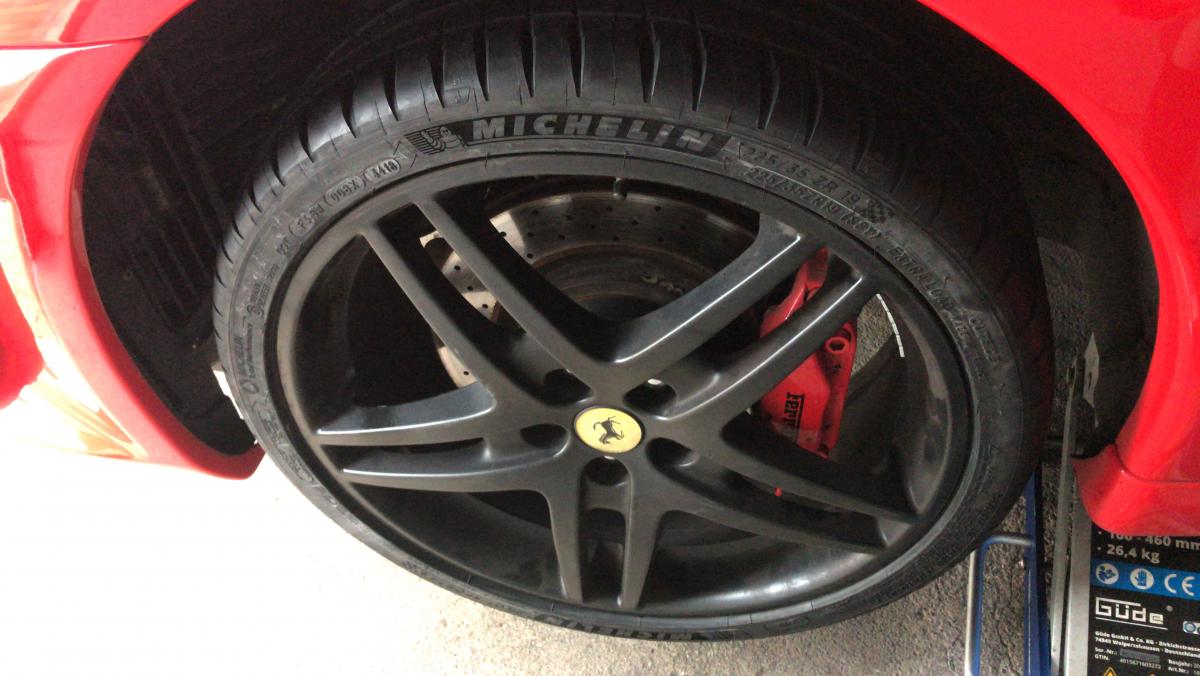

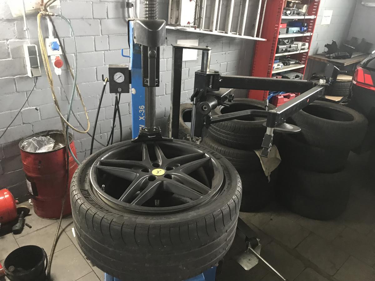

4 Neue Reifen mussten her, es sind Michelin Pilot Sport 4S.
Mache ich selbstverständlich selbst ! ?

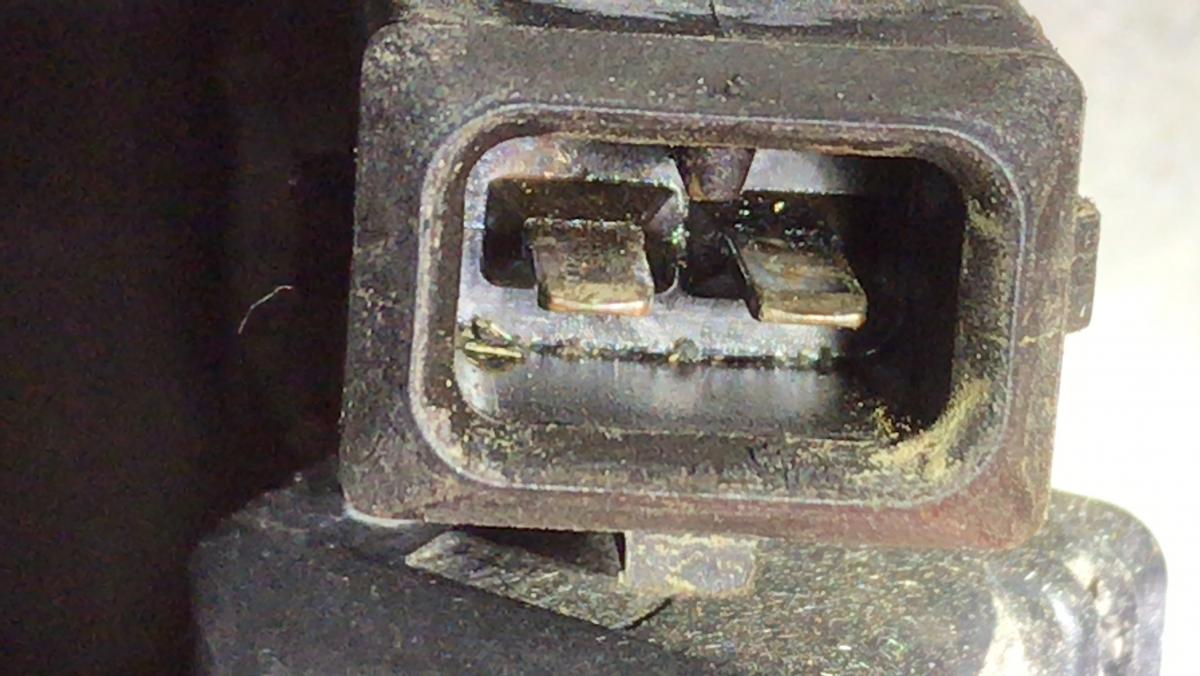

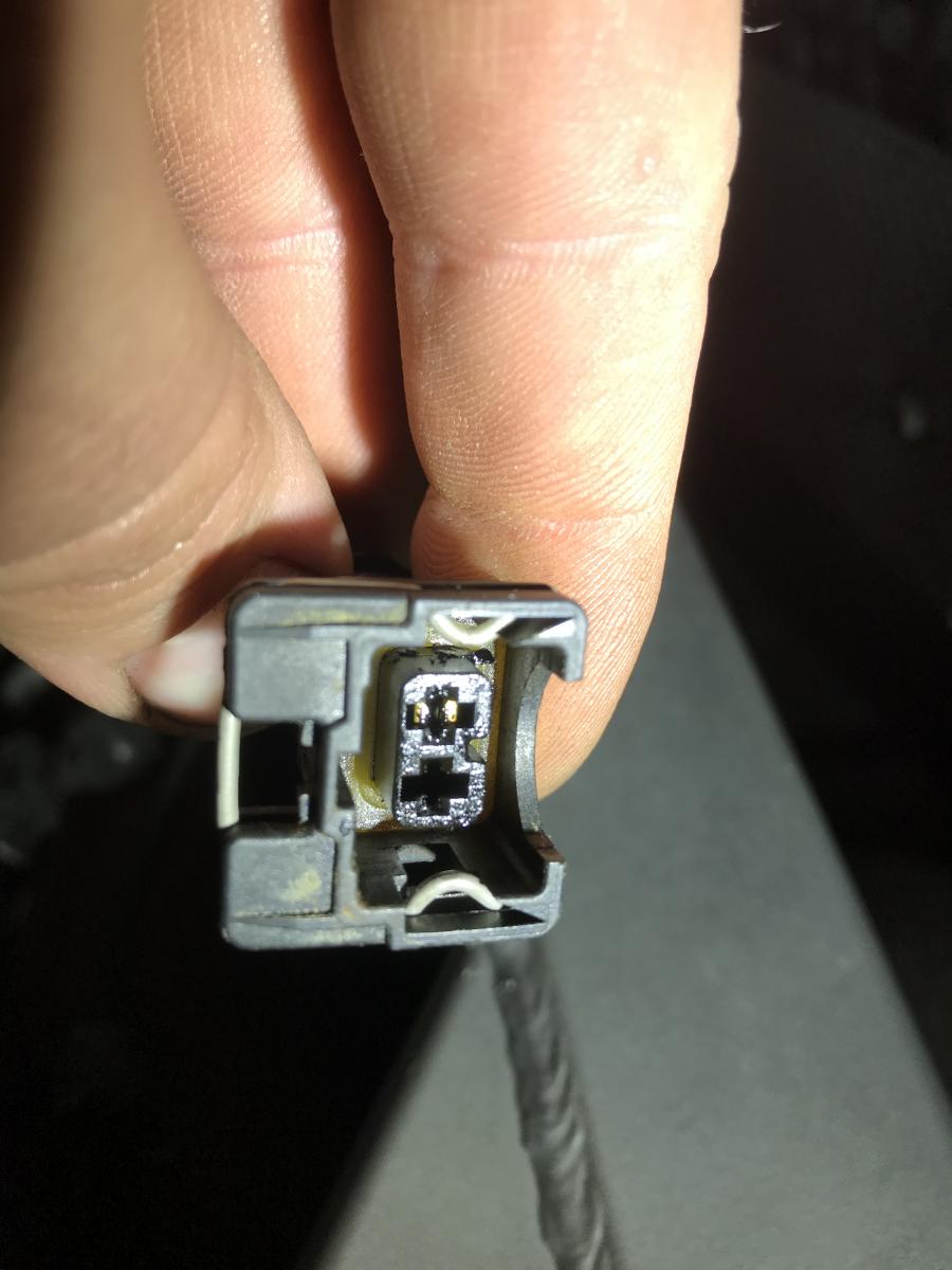

Da der Motor heute nicht so lief, wie ich es gerne hätte, bin ich auf Spurensuche gegangen.
Habe festgestellt, dass viele Pins beschädigt sind.
So sieht ein vergammelter Stecker aus ... null Pflege ☹️

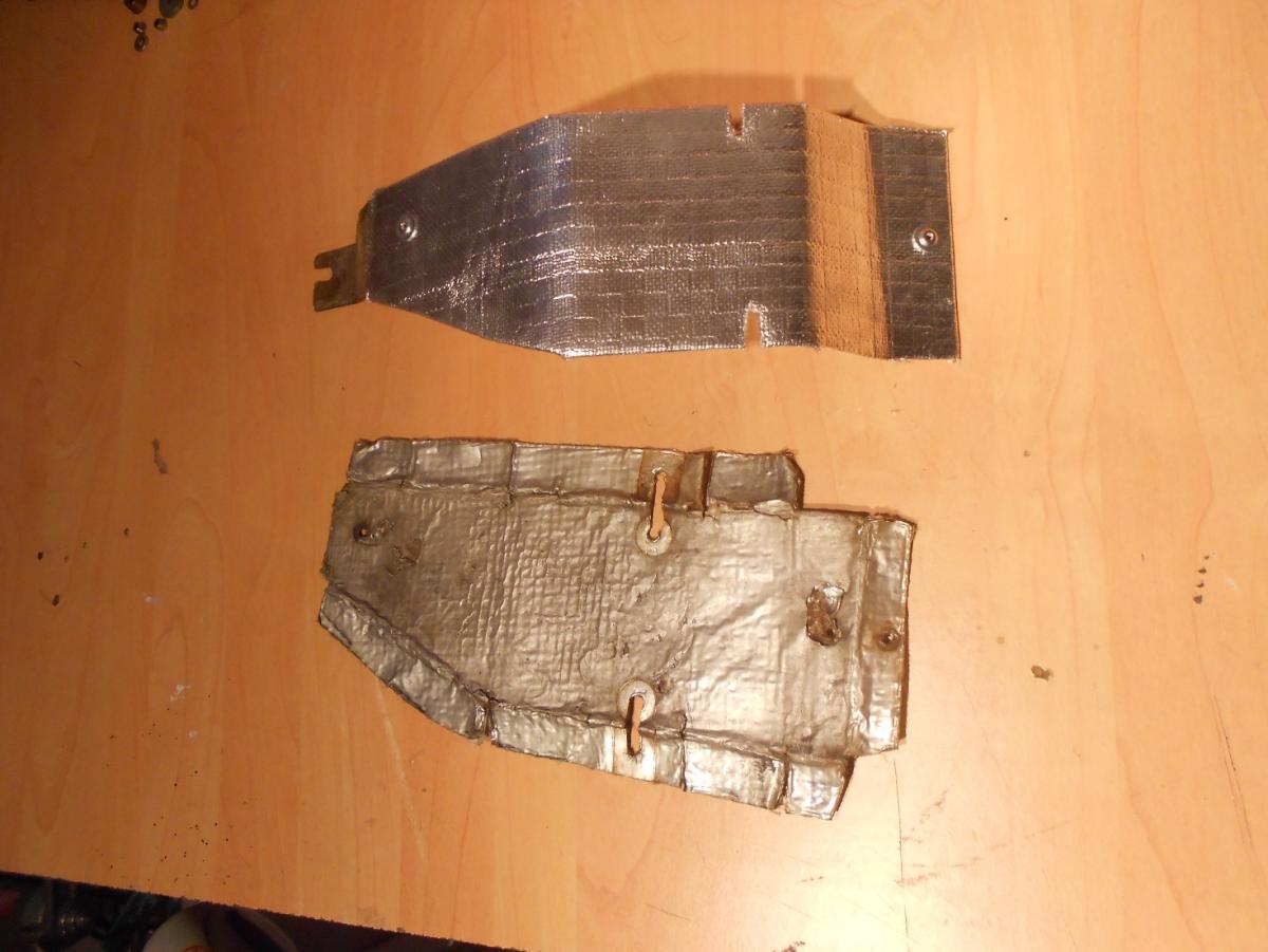

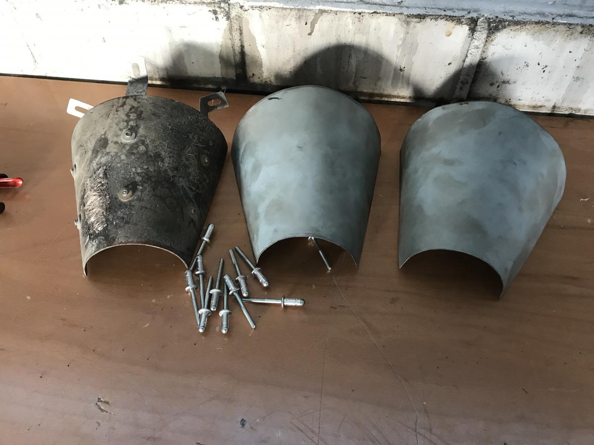

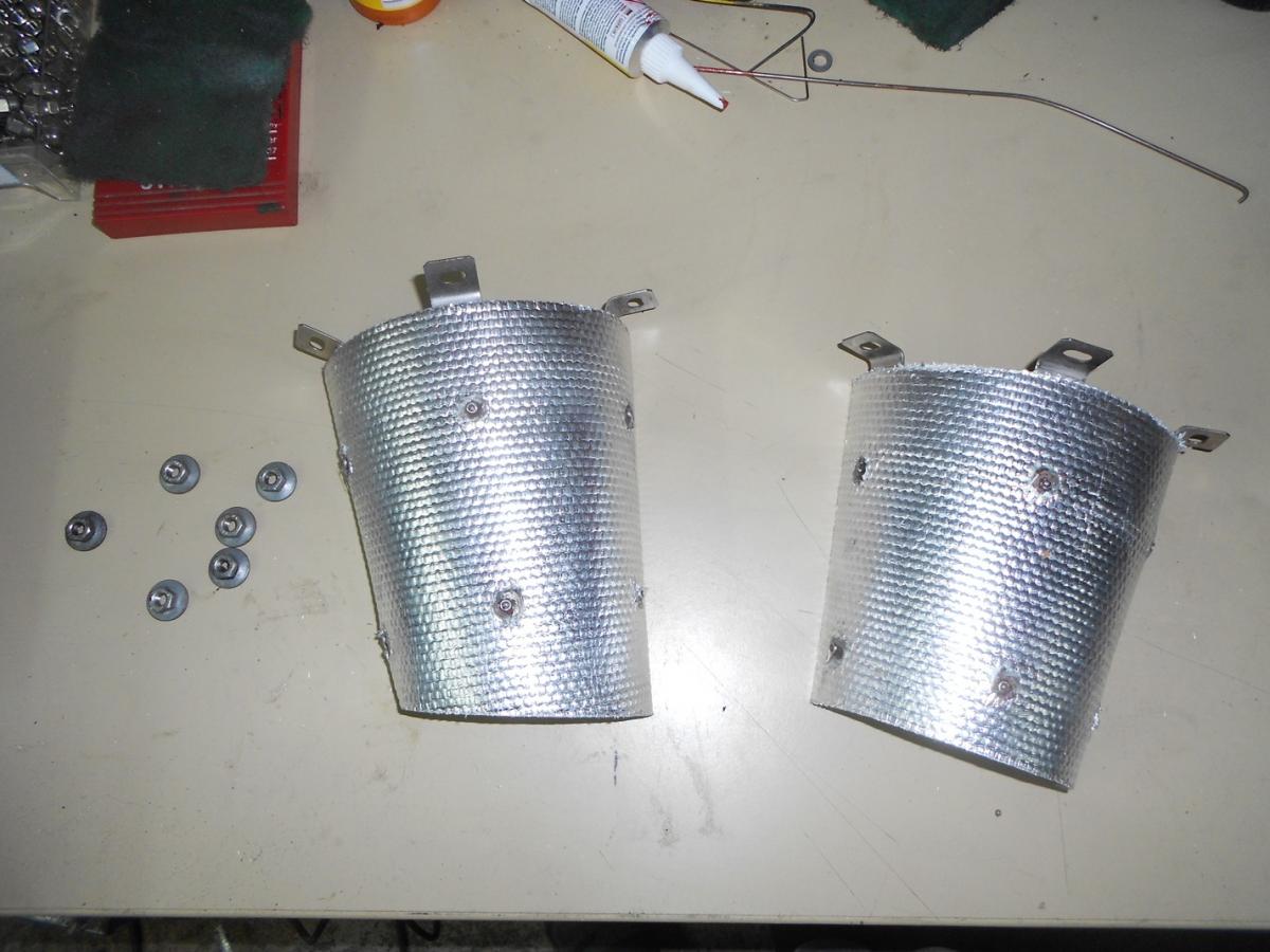

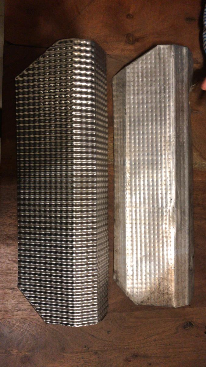

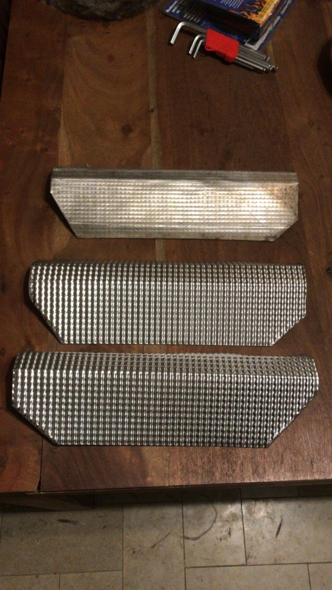

Hierbei handelt es sich dabei um selbst gedrängelt Hitzeschutzschilder für den Linken und Rechten Zylinderkopf.
Doppelwandiges alu und umgebördelt, damit keine scharfe Kante zu sehen ist.
Oben das Original und jeweils links und rechts.

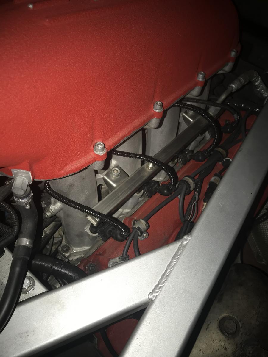

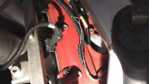

Heute habe ich auch die Elektrik arbeiten im
Motorraum abgeschlossen, alle korrodierte Pins, Stecker wurden gegen originale Tyco getauscht.
Es haben 2 Verbesserungen am kabelstrang durchgeführt und zwar, die Magnetventile Stecker waren spröde und brüchig, die habe ich gegen 2 AMP Wasserdichte Steckergehäuse getauscht und das dünne Kabel mit Schrumpfschlauch (+Kleber) verstärkt.
Und am Zylinderkopf mit gummierte Schellen befestigt... abgerissene/ brüchige Kabel am Stecker müsste nun vorbei sein.
  • Wow 2

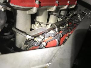

Neuer Kabelstrang wurde nun verbaut und Motor läuft tadellos und Fehlerlampe ist aus.
Der Fehler E-Diff und das Manettino sind o.F....
Das Getriebe wurde heute ein Service Band Ende durchgeführt und die Kupplung mit den Tester entlüftet.
Ein Bild vom neuen selbst gemachten Kabelstrang.... beim genauen hinschauen, sieht man sogar meine Verbesserung gegenüber ddm
orig. Stecker, das AMP Gehäuse, für die Magnetventile.

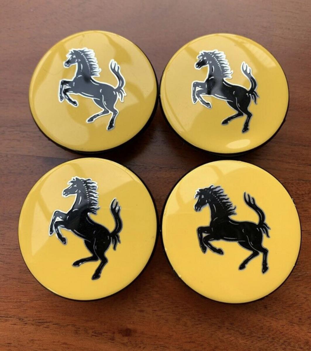

Heute, habe ich 4 gut erhaltene Deckel gekauft.
Heute war der Tag sehr erfolgreich.

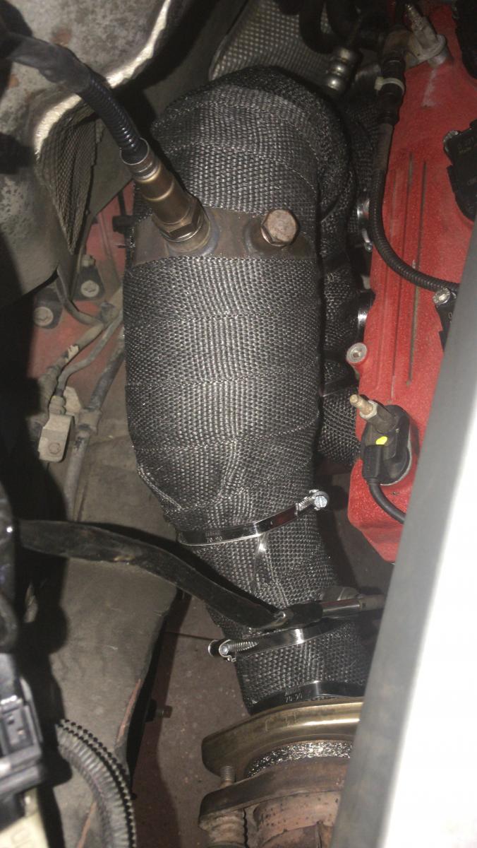

Abgaskrümmer links, rechts erneuert

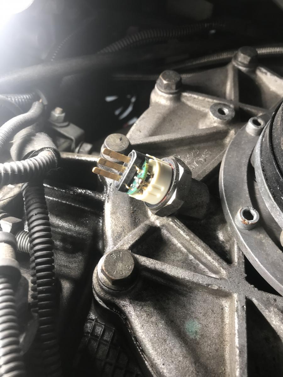

E-Diff Fehler wurde gefunden, ein abgerissener Drucksensor.
