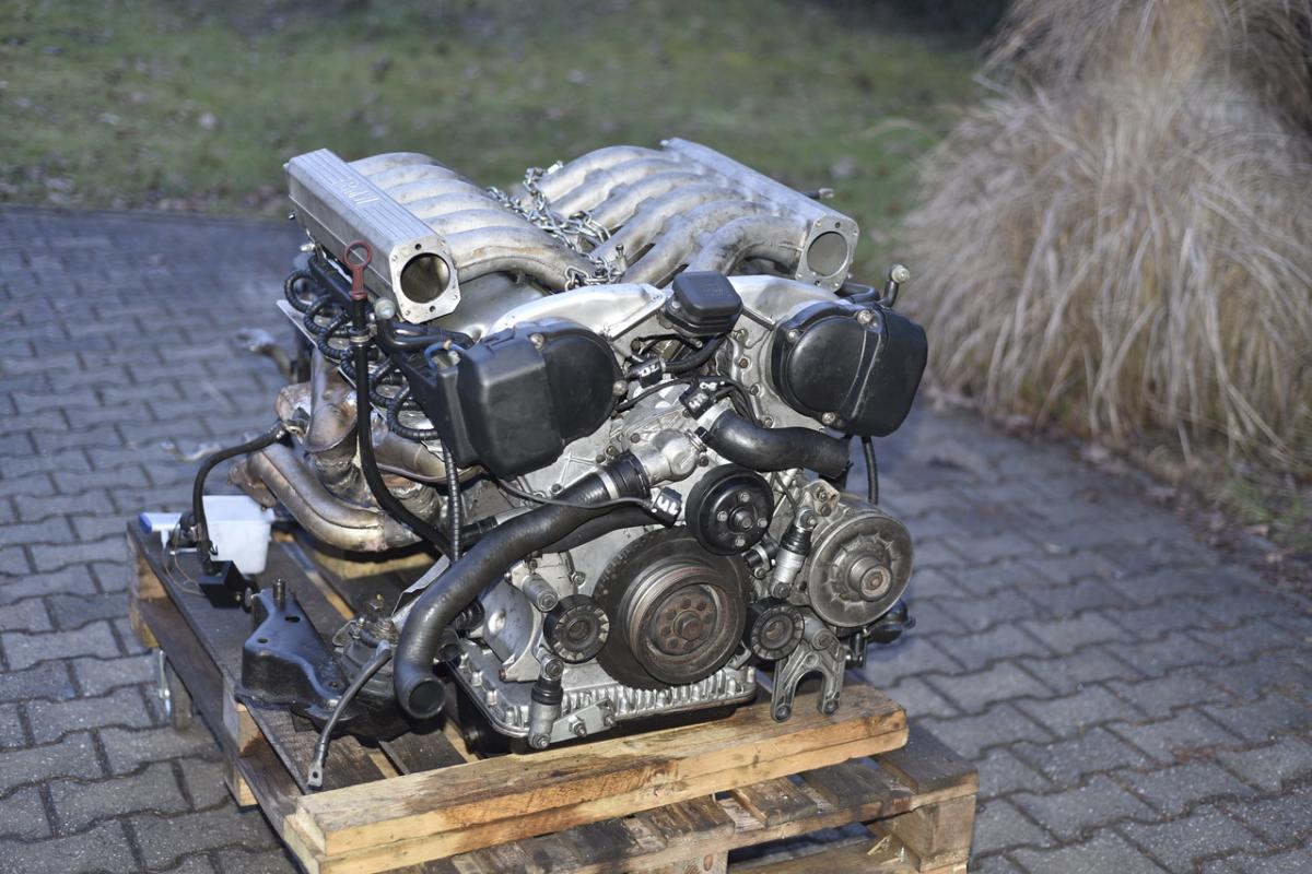

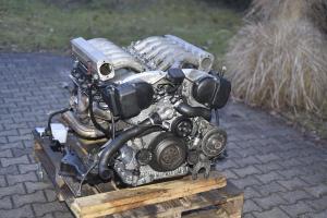

Der neue Motor läuft, die Steuerzeiten sind optimal eingestellt und er schnurrt wie ein Kätzchen.
Am Schlimmsten war es die M73 Krümmer auf M70 Hosenrohre anzupassen.

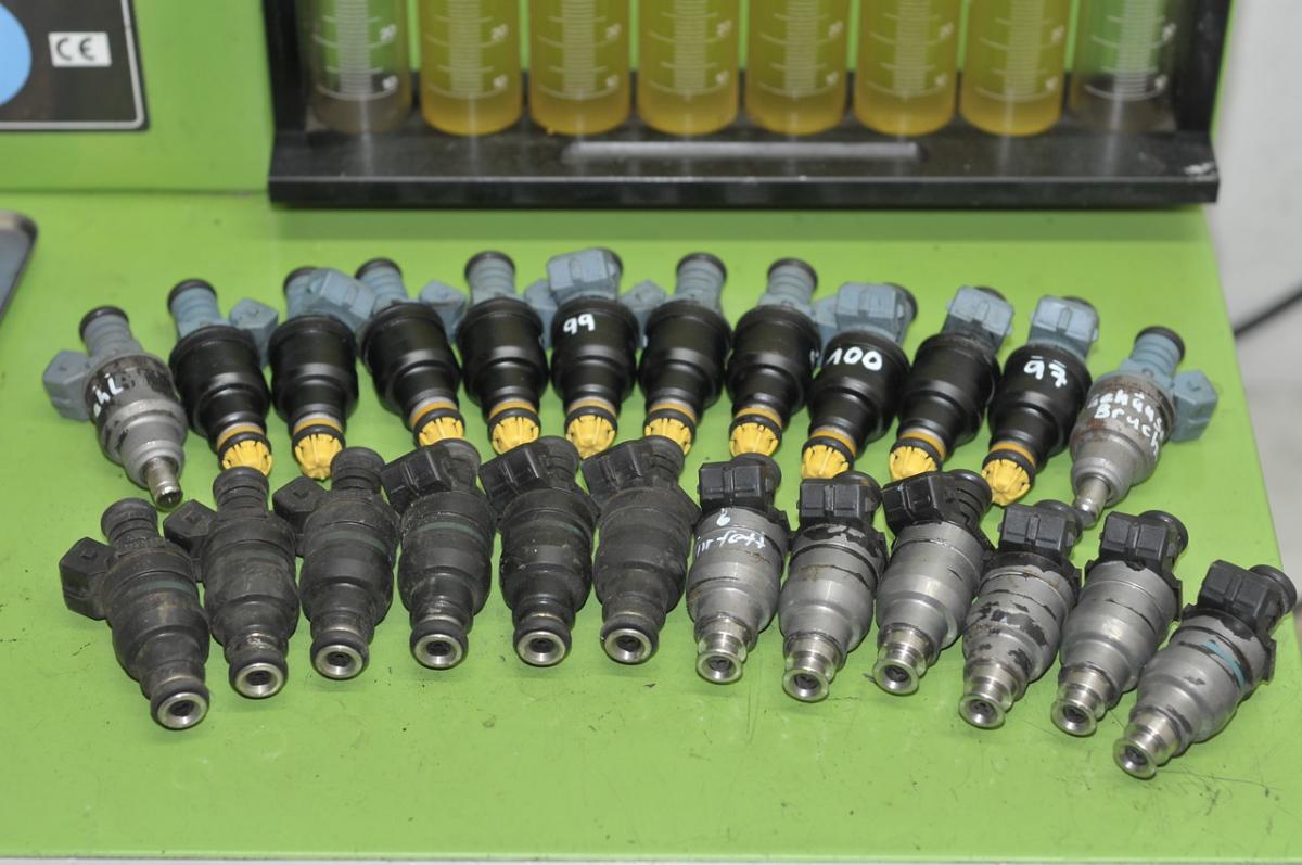

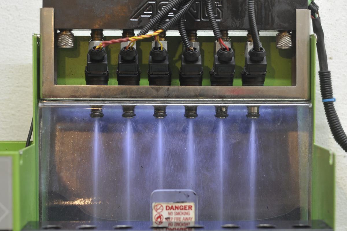

Die Einspritzdüsen habe ich wieder von Bosch auf Lucas getauscht, weil die Lucas scheinbar sparsamer sind und feiner zerstäuben. Unter 20L / 100 km bin ich vorher selten gekommen, ich fahre aber auch viel Kurzstrecke.

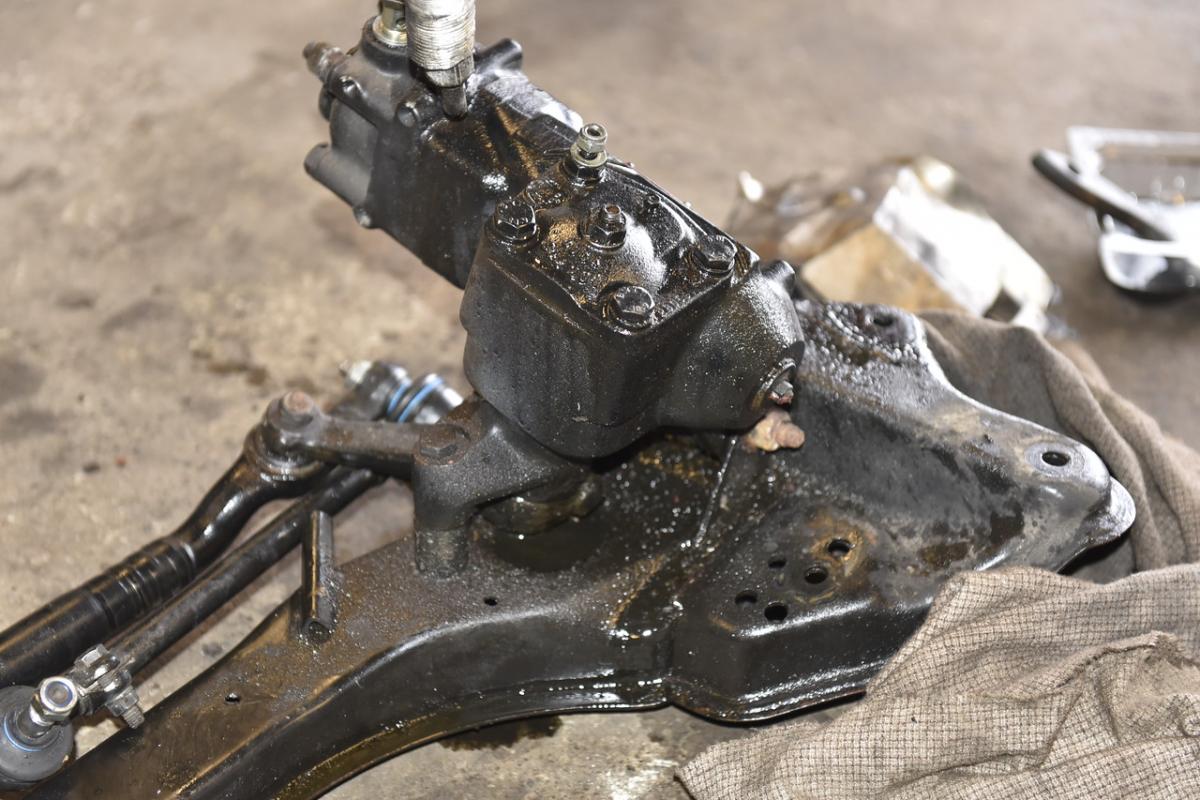

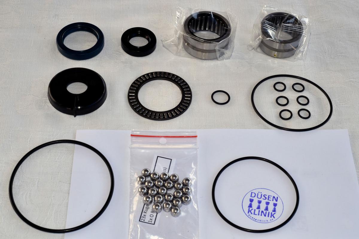

Nebenbei habe ich mich der Kugelumlauflenkung gewidmet, welche bei mir fröhlich dahin tropfte.
Da weder das Lenkgetriebe noch der Dichtsatz lieferbar sind (so viel zum Thema Ersatzteilversorgung von BMW Youngtimern), habe ich das Lenkgetriebe zerlegt und die Teile mit Hilfe verschiedener Quellen identifiziert. Schuld am Spiel sind ausgeschlagene Nadellager und verschlissene Kugeln (wahrscheinlich auch die Spindel), aber nun ist das Lenkgetriebe wieder dicht und in der Mittellage spielfrei. Lenkspiel beim > 90° Einlenken ist selbst bei neuer Kugelumlauflenkung normal.
Betroffene Komponenten: Teilenummern
  • BMW 32131139623 – nicht mehr lieferbar
  • BMW 32131139625 – nicht mehr lieferbar
  • ZF 8054 955 238 (8054.955.238) – nicht mehr lieferbar
  • BOSCH Neuteil: K S00 001 061 - seit 2017 nicht mehr im Sortiment
  • BOSCH Tauschteil: K S01 001 028 - seit 2017 nicht mehr im Sortiment
Der dazu gehörige Dichtungssatz:
  • BMW 32131134714 – derzeit nicht lieferbar
  • ZF 8054 633 004 (8054.633.004) – derzeit nicht lieferbar
  • Traurig 1

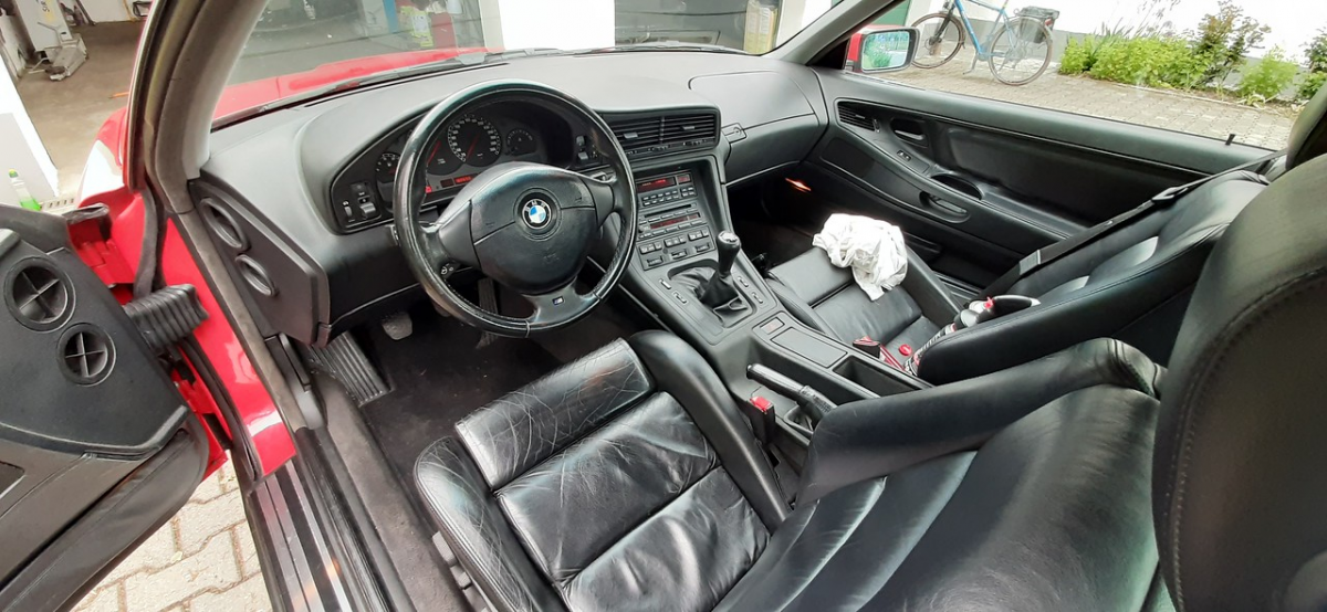

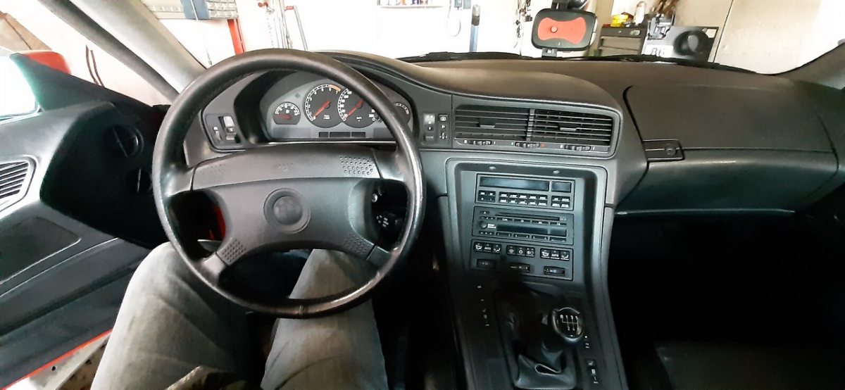

Über Geschmack kann man streiten, aber ich finde durch diesen Lenkradwechsel hat sich der Innenraum massiv verjüngt:
Das alte 4-Speichen Lenkrad...
... musste dem 10 Jahre jüngeren 3 Speichen M Lenkrad aus dem BMW E36 M3 weichen.
Sicher, nicht original, aber zumindest funktioniert der Airbag und die Hupe wie es soll und es ist rückrüstbar.
Ich mag übrigens auch das 360 Modena Lenkrad im F355. 🧐
  • Gefällt mir 13
Sehr fein 👌, das alte 4Speichen mit dem dauerhaften Trauerblick ohne Emblem mag ich auch gar nicht.
Idee: erweitere das Lenkrad noch um die Tasten des E39, ist original und passt zum Flugzeugkockpit. Mit dem verbauten original-Radio funktionieren auch alle Knöpfe und Tempomat ist auch original machbar. 😉

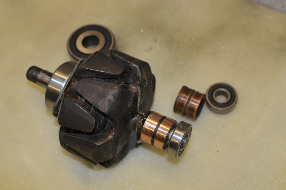

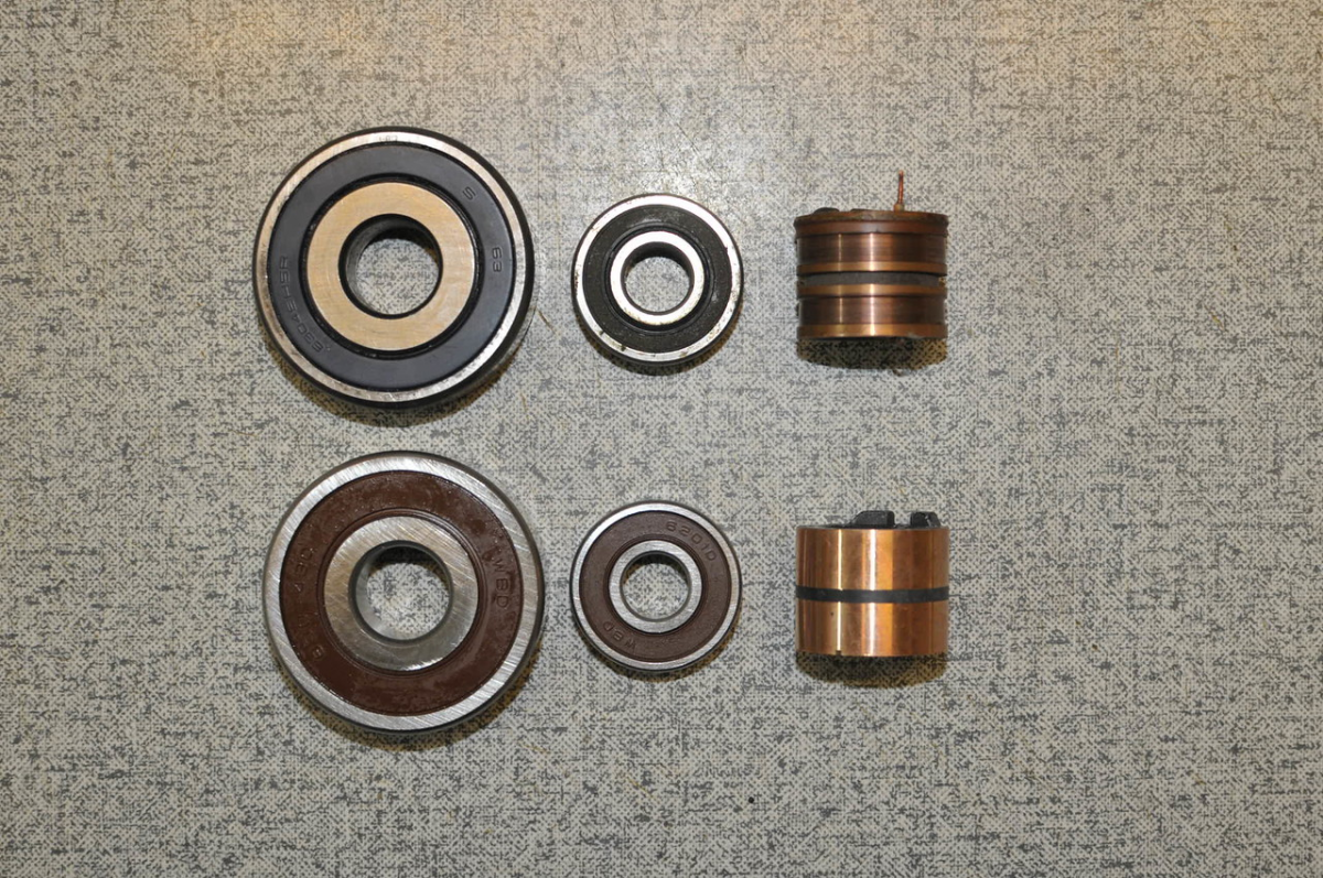

Meine Lichtmaschine machte hochfrequente Geräusche. Anstatt eine neue zu kaufen, habe ich mich entschlossen die wesentlichen Teile zu tauschen, also Lager, Kohlebürsten und Schleifring. Die Kosten für die Teile betragen insgesamt 50 €. Das sollte nun wieder 180.000 km halten.
Selten dass man bei BMW noch alte Lagerware mit dem 90iger Jahre Slogan "original BMW Teile" bekommt. Drin ist übrigens ein "original Bosch Teil", nämlich der Kondensator.

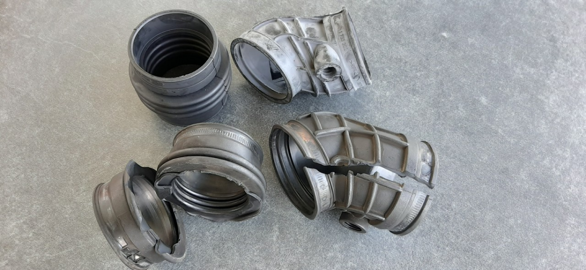

Die Ansauggummis waren wirklich steinhart. Neu sind die sowas von weich.

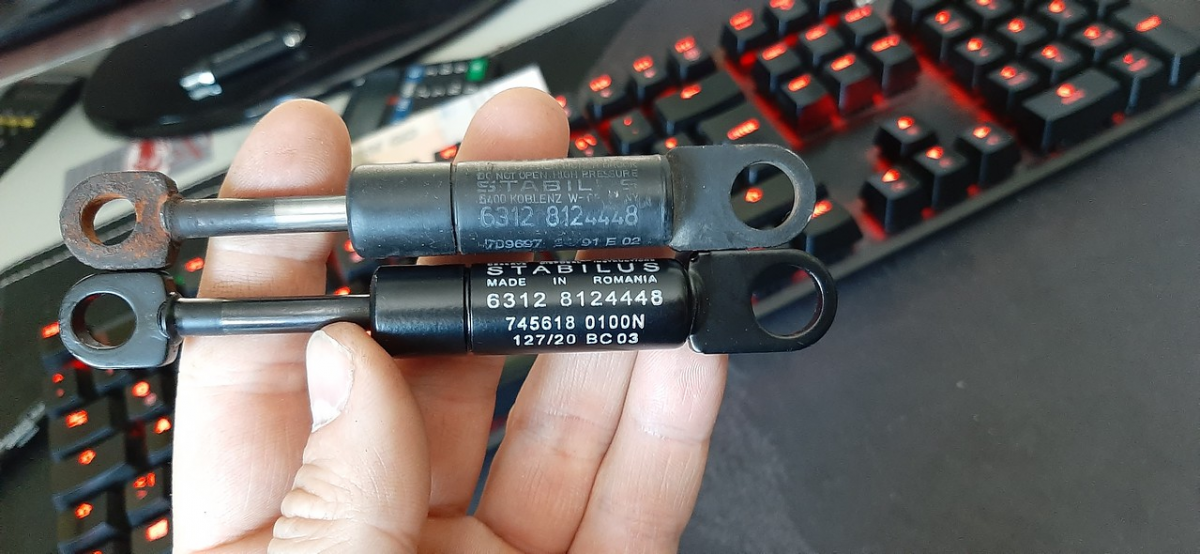

Auch die Klappscheinwerfer haben Gasdruckdämpfer. Der Austausch ist sehr aufwendig, die Scheinwerfer müssen dafür raus.

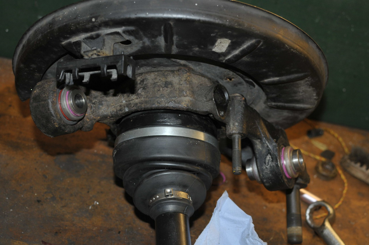

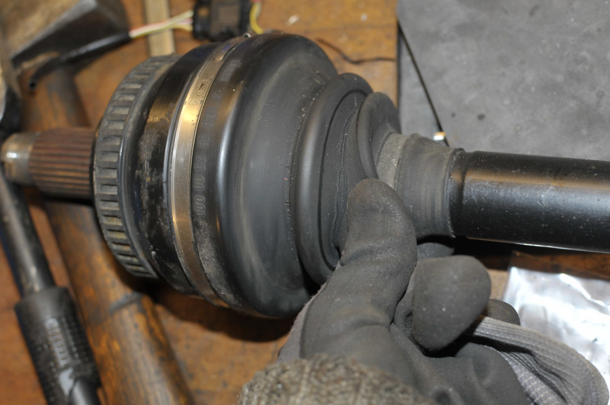

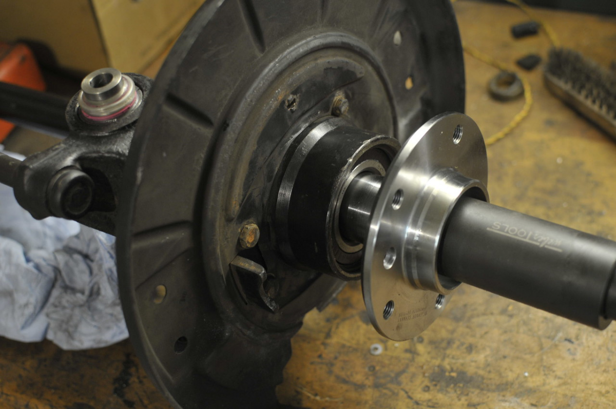

Antriebswellen, Achsmanschetten. Der Handschalter hat dickere Wellen als die Automatik. War nicht einfach da neue Teile zu finden.

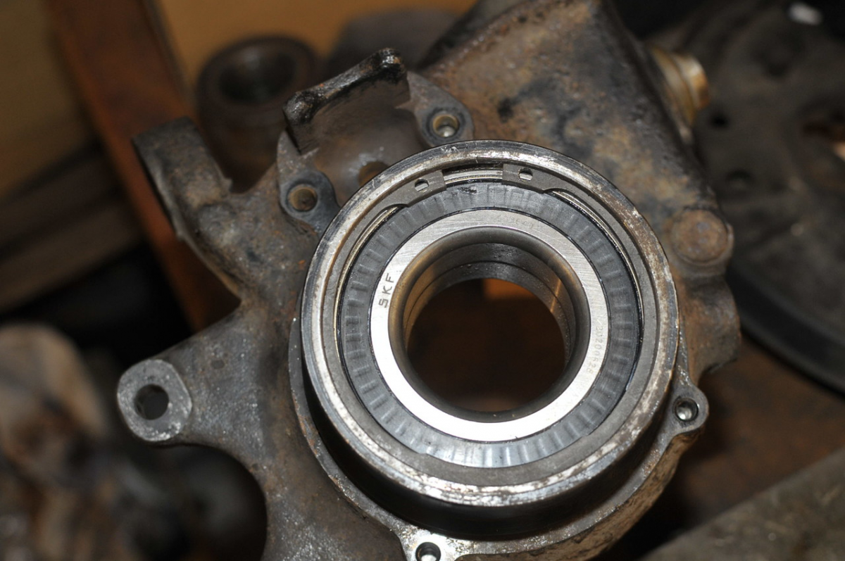

In dem Zuge gab es gleich neue Radlager von SKF

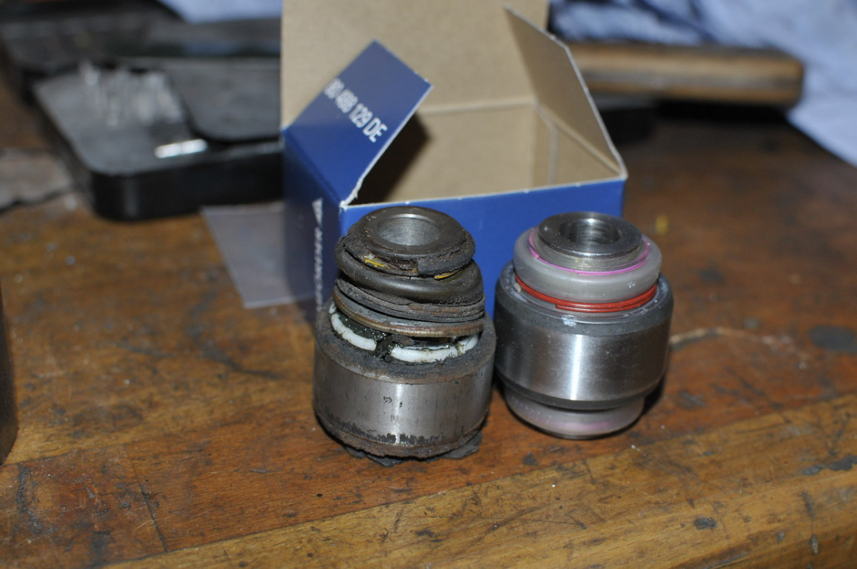

Und die Radträger wurden frisch gebuchst. Merke, die spurgebende Achse ist die Hinterachse! 🤓
Dank der Gleichteile mit dem BMW E46 waren die Radnaben spottbillig
Neue Gummis und Buchsen, ein schönes Gefühl!

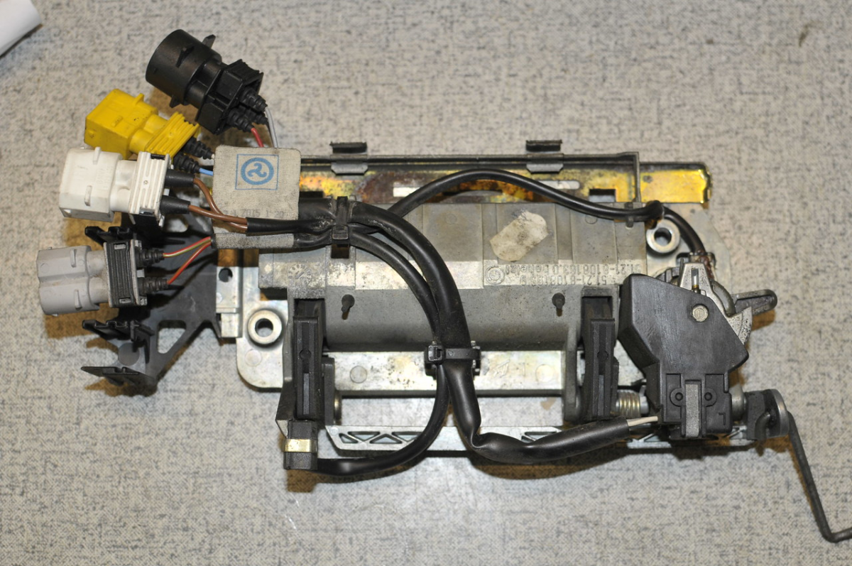

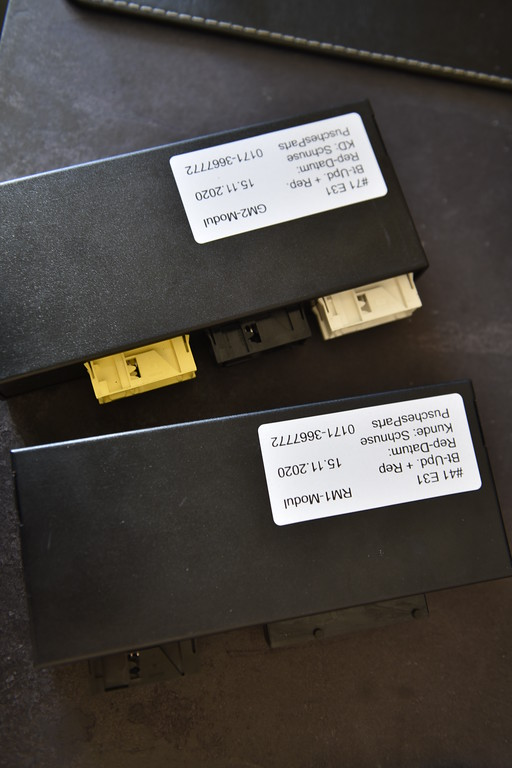

Dann wurden von Ralf Pusch das Relais Modul und das Grundmodul technisch erneuert.

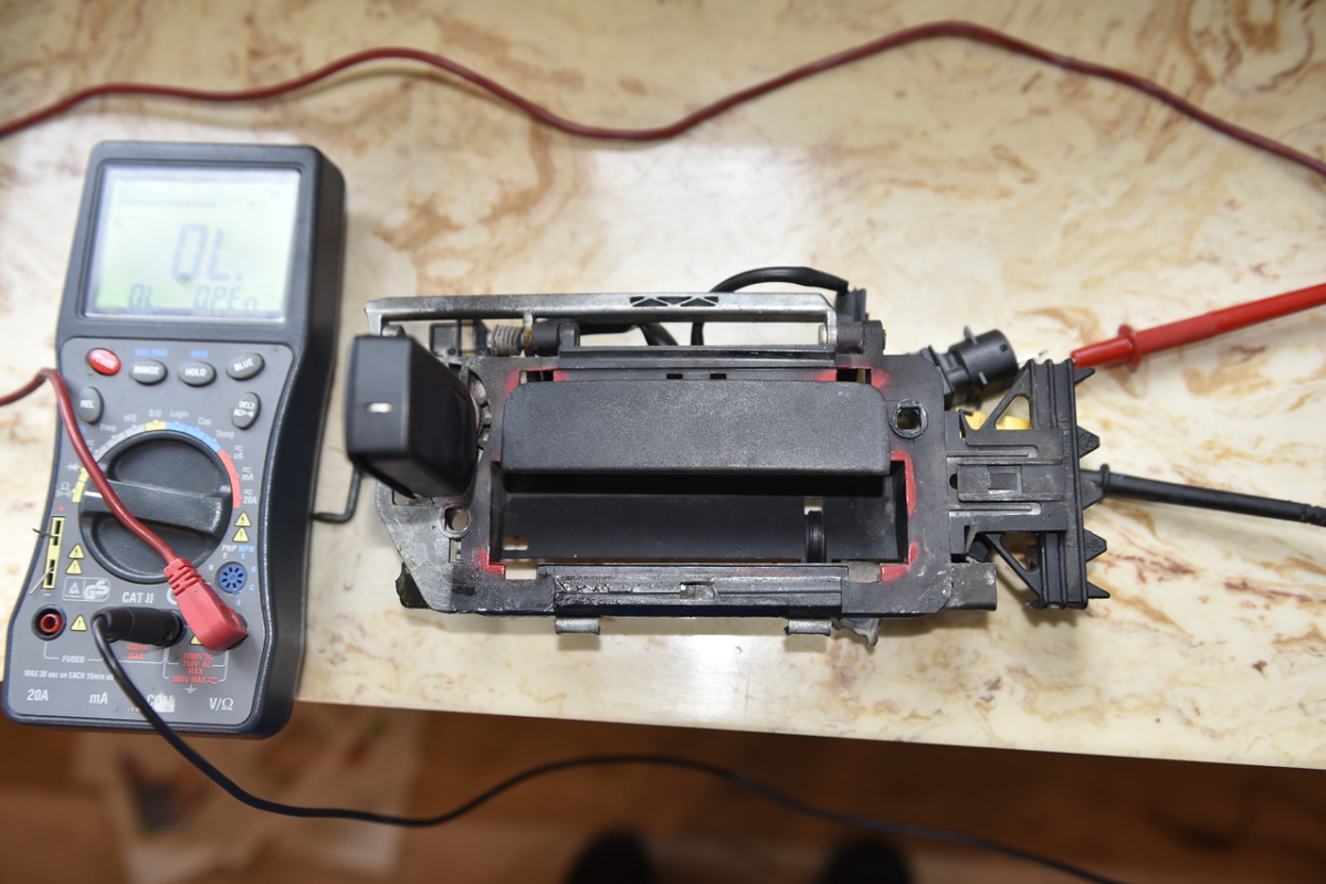

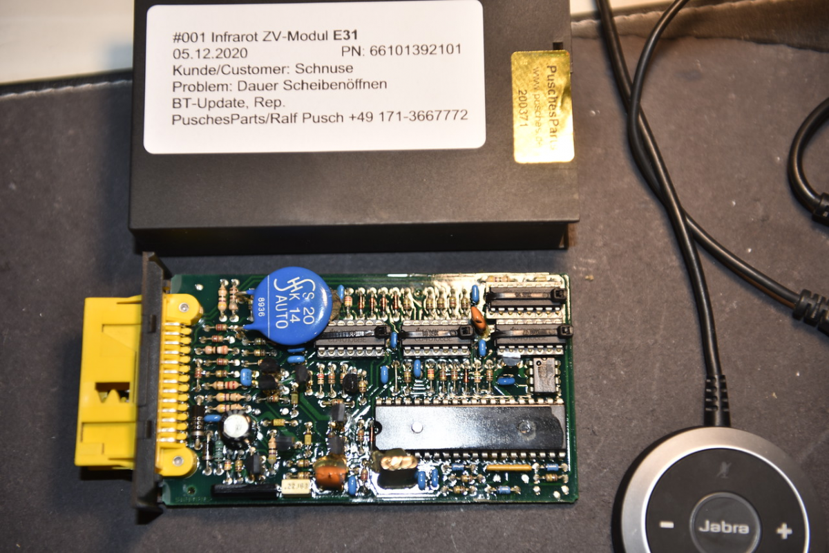

So richtig viel Ärger machten mir die Fensterscheiben und das Schiebedach. Die gingen nämlich immer sporadisch auf, auch beim Parken irgendwo im Regen...
Ich dachte das sei einer der Mikroschalter in den Türgriffen, aber nein...
...die haben brav das gemacht was sie sollen.
Schuld war das Infrarot Modul der Fernbedienung. Aber auch das hat Ralf Pusch repariert. Hat mich aber Nerven gekostet den Fehler zu finden!

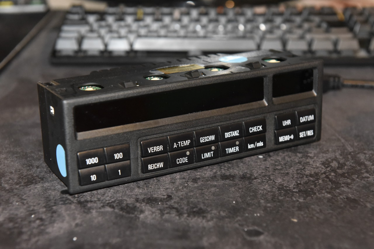

Und weil ich grad in der Stimmung war Geld auszugeben, habe ich das Display vom Boardcomputer auch erneuern lassen.

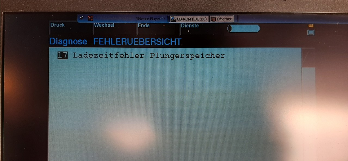

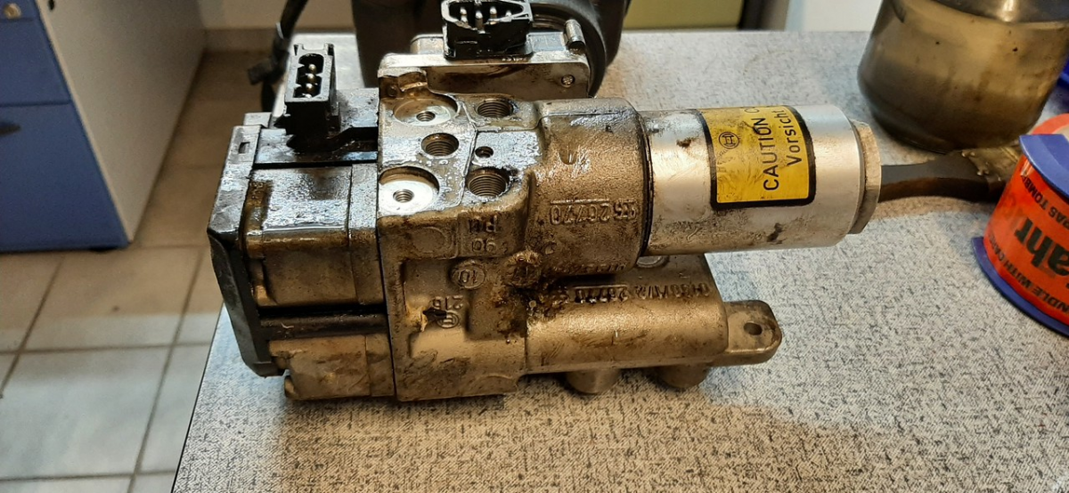

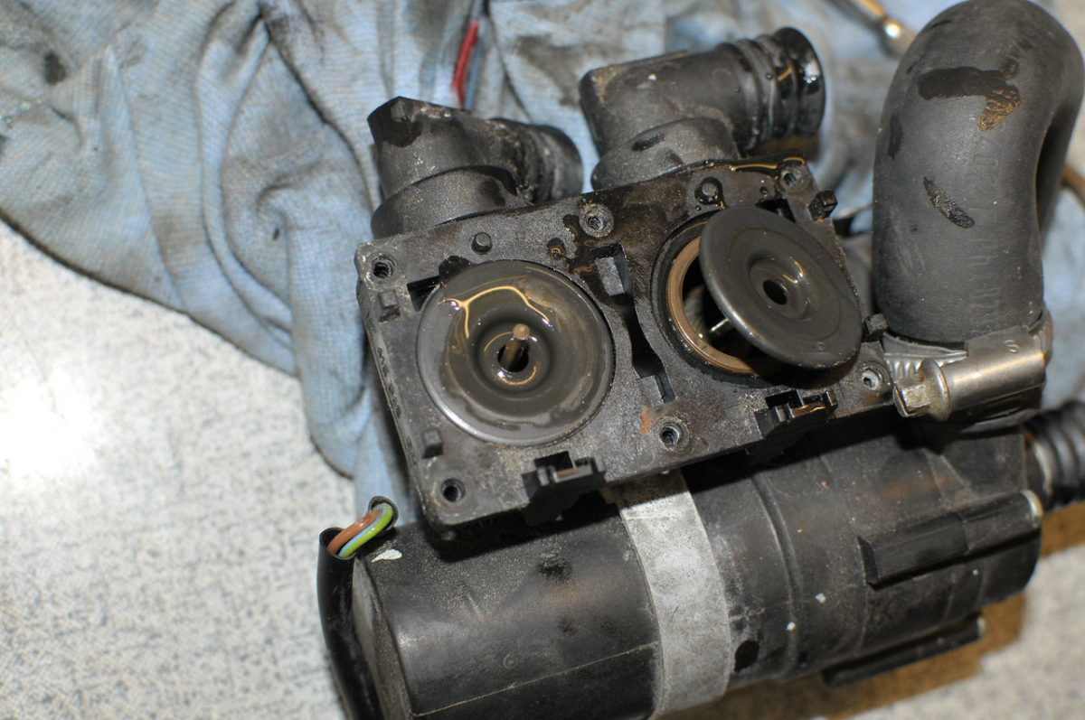

Diese Meldung hier sagt Dir: Das Teil was kaputt ist, gibt es nicht mehr. Es regelt das "T" in dem ASC+T, ist also für das Abbremsen der einzelnen Hinterräder zuständig, und somit eine frühe Form des ESP. Wenn Du denkst Du kannst es überbrücken, werden dich die elektronischen Drosselklappen strafen und nur noch zu 75% öffnen. Also was tun?
Den sogenannten Plungerspeicher ausbauen und für 790 EUR bei Ralf Pusch reparieren lassen. Der Ausbau ist einfach nur schmerzhaft und eigentlich fast unmöglich. Am besten wäre es den Motor auszubauen.

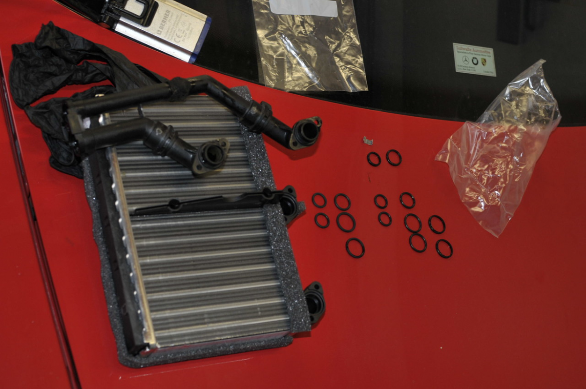

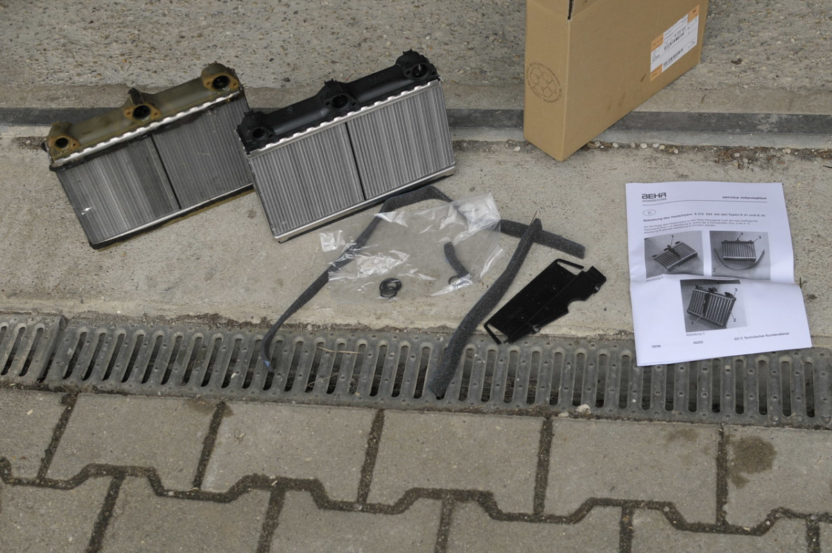

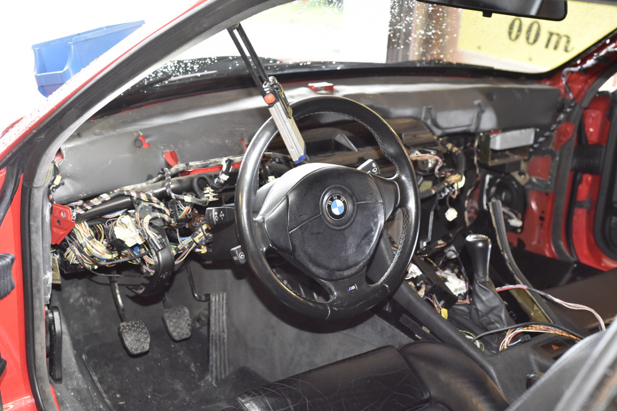

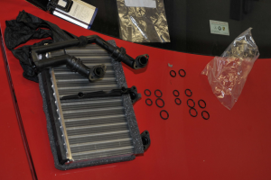

Da ist es dann auch wurst dass BMW sich die letzten Hella Behr Heizkörper gesichert hat und die für 189 EUR unter das Volk bringt, also mehr als das doppelte was die vorher im Aftermarket gekostet haben.
Der Austausch ist aber dafür ganz einfach...
... wenn man das Armaturenbrett ausbaut!
