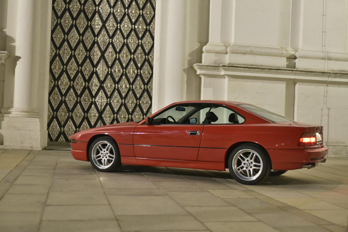

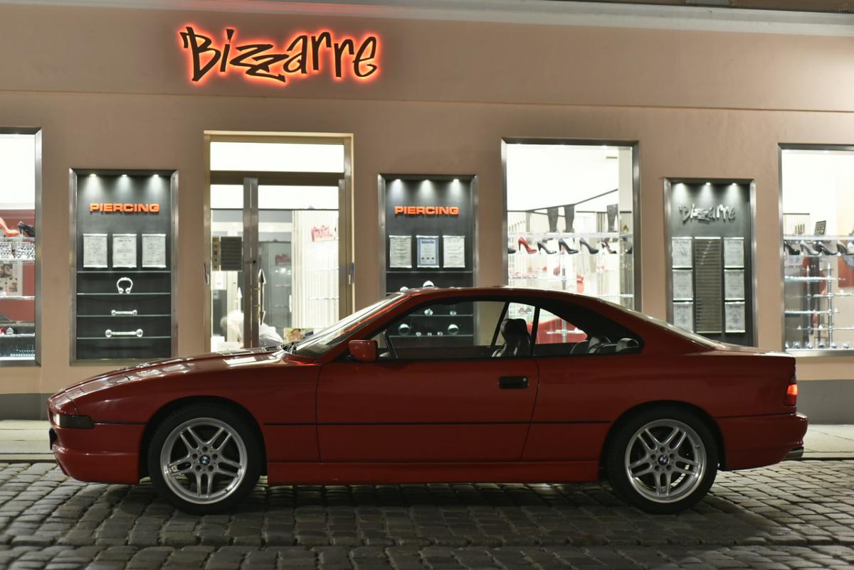

Da kommen die 18" M Parrallelspeiche vom CSi drauf. Die Abdeckkappen der Antera Alufelgen habe ich aus Bequemlichkeit nicht montiert, da das ja eh nur eine Zwischenlösung ist.
Ich finde, die Felgen stehen dem Wagen gar nicht mal schlecht. Das schaut wunderbar aus!
Aber der kleine Mann im Hinterkopf besteht wahrscheinlich auf zumindest original BMW Felgen... woher kenne ich das nur. ;)

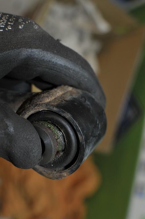

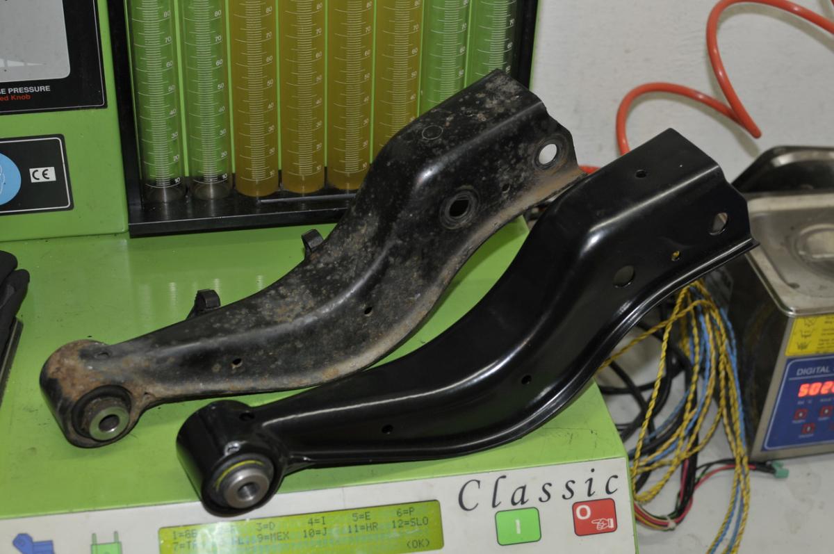

Je mehr man schraubt, umso mehr findet man. Hier die Buchsen der Hinterachse, Querlenker.
Naja, mittlerweile bin ich da abgestumpft. Teil tauschen, alt gegen neu, keine Kompromisse.

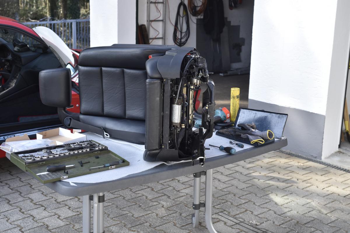

Heute habe ich die Sitzwellen des Beifahrersitzes getauscht (Stichwort "twisted seat"). Das eigentlich interessante lag aber unter dem Sitz:
Soll ich mal hinfahren und nachschauen? Sind nur etwas über 100 km von hier :D
Den Weg könnt ihr euch sparen, der Club heißt mittlerweile anders, auch wenn das CI noch immer dasselbe Design hat. Hier ein Blick bei google street view:
Der Verbrauch ist ja schon eine Ansage, aber eben auch ein V12.
der 8er schaut einfach toll aus.

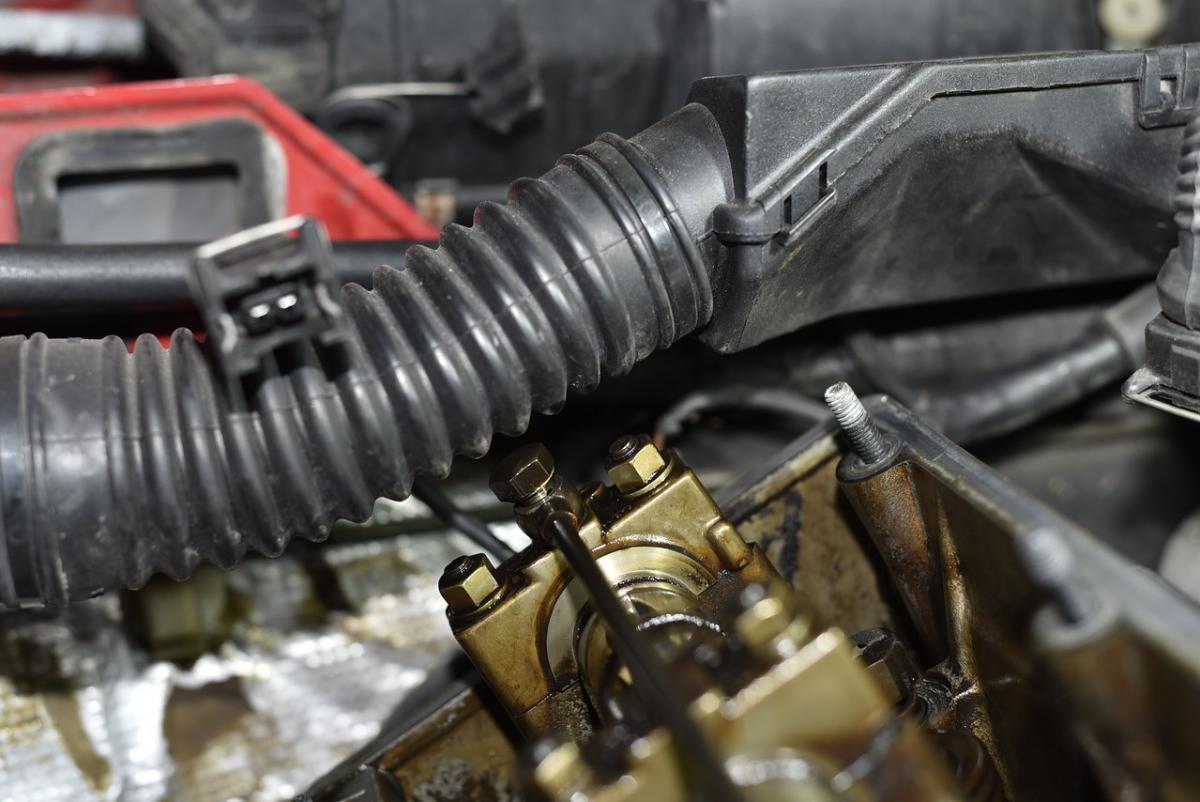

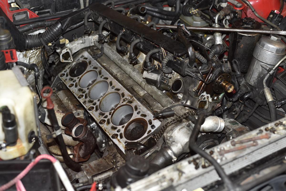

Das mit den Ventilschaftdichtungen wollte ich ja noch berichten. Vorab: Der Ölverbrauch ist deutlich geringer geworden, aber noch immer nicht auf null.

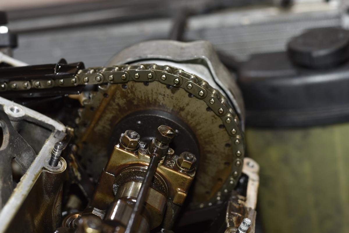

Wenig erfreulich waren die handlosen Hohlschrauben, die eigentlich das Ölspritzrohr über der Nockenwelle mit Öl füttern sollen. Eine typische M70 Krankheit, und über längere Zeit ein Nockenwellen-Killer.
Da waren alle Hohlschrauben locker, auf beiden Bänken.
Der Motor ist von Außen gut konserviert.

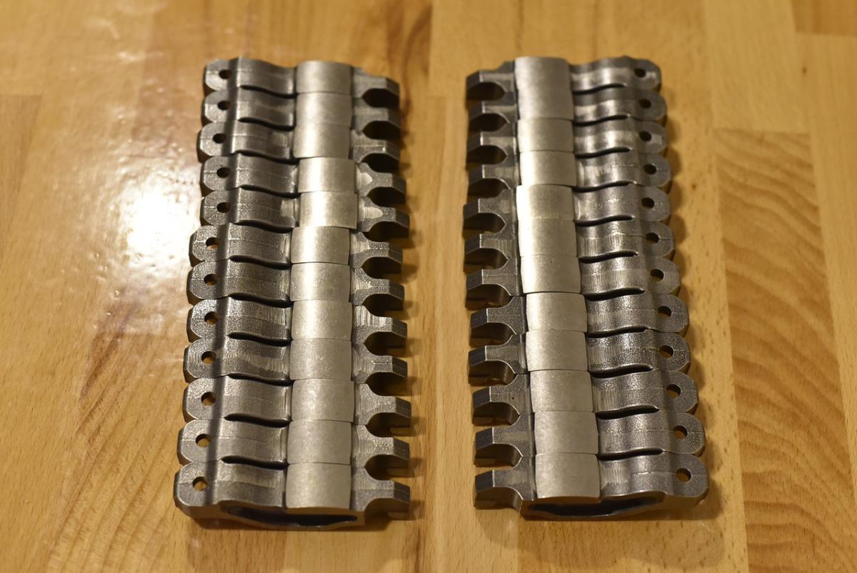

Neue Kipphebel und neue Hydrostößel wurden auch gekauft.

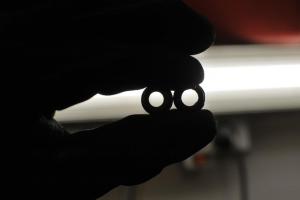

Man erkennt mit bloßem Auge wie stark die alten Ventilschaftdichtungen geweitet waren.

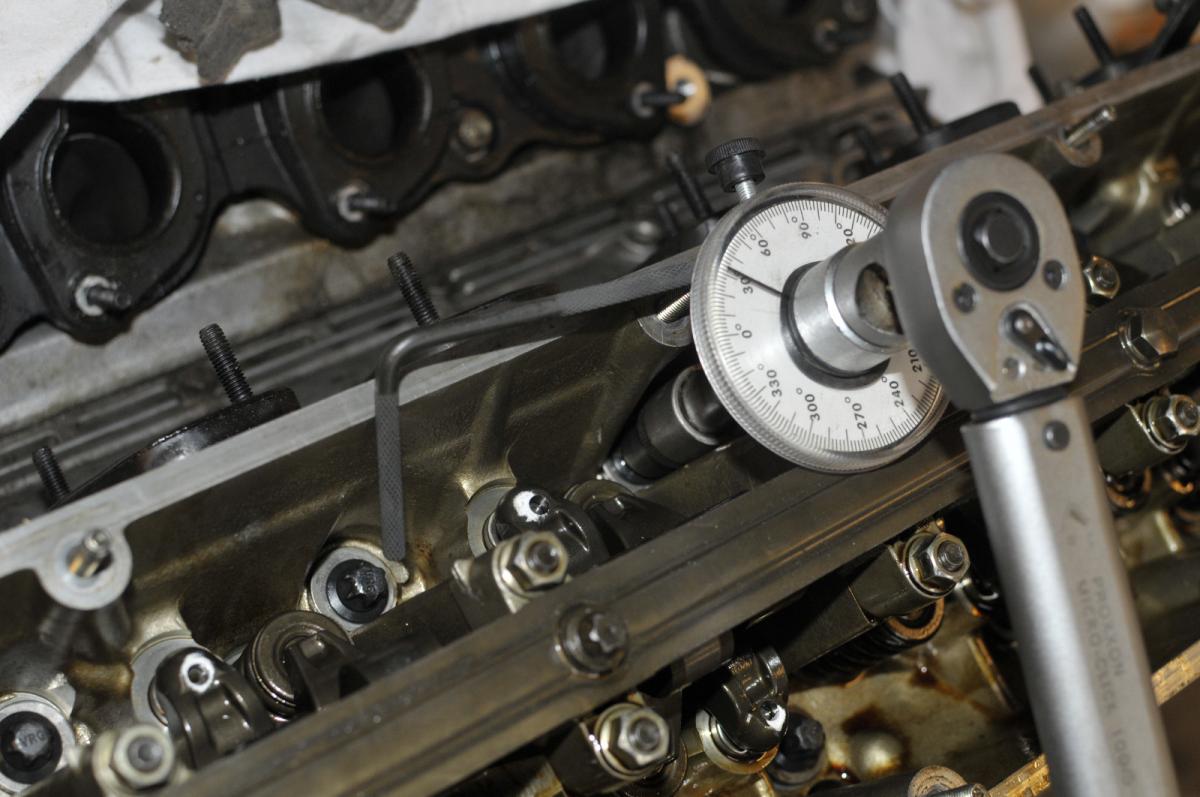

Und weil ich grad einen guten Lauf hatte, habe ich die Zylinderkopfdichtungen auch erneuert.
Wie gesagt, ganz zufrieden bin ich nicht. Der Auspuff ist immer wieder ölverschmiert, weshalb ich hier nochmal eine Schippe nachlege und auf den neueren M73 Motor umbauen werde.

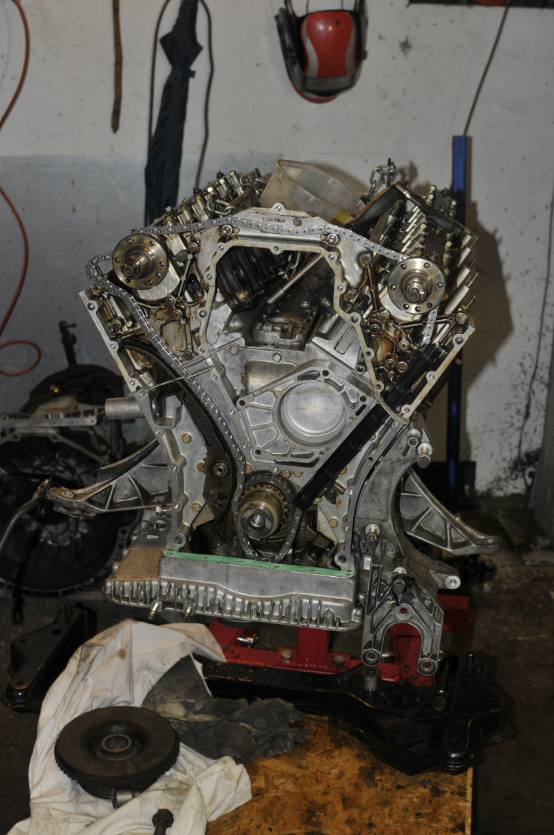

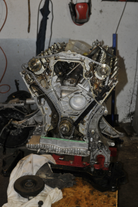

Der V12 Umbau ist übrigens voll im Gange:
