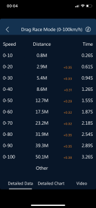

Kleines Update .0-100 in 3,26 Sekunden .
(Tank fast leer und 1 Person )
Die 3,0 Sekunden sind noch weit entfernt .
Siehe das Bild mit den Einzelheiten. .
Hat jemand den 488 auch mal selber  getestet ?
... da passt was nicht in der Messung ...
- 50m Entfernung auf 100km/h aus dem Stand? Wären berechnete 3,6 Sekunden, nicht 3,26. Im Vergleich sind 42 Meter in etwa 3,05Sek. Oder habe ich mich verrechnet?
- Hast keine Lichtschrankenmessung? Dann weiß man zumidest, wie lange die zurückgelegte Strecke war.
- Wurde das mit dem Smartphone erfasst? Falls ja, ist die Messung sinnlos, weil zu träge. Brauchst eher sowas https://www.vboxautomotive.co.uk/index.php/de/products/data-loggers/vbox-3i mit 100Hz oder direkt von der OBD. Da bin ich mir zumindest sehr sicher :)
vor 10 Stunden schrieb Andreas.:
Welche Entfernung dabei rauskommt hängt ja von der Entwicklung der Beschleunigung ab. Aus der Zeit und der Endgeschwindigkeit kann man die gefahrene Strecke nicht ohne die Kenntnis der Beschleunigungskurve berechnen.
Deswegen wird bei amerikanischen Dragraces ja für die Quartermile immer sowohl die Zeit als auch die "Trap speed" genannt. Für ein "10s Auto" können da deutlich unterschiedliche Geschwindigkeiten rauskommen. In diesem Fall ist die Zielgeschwindigkeit fix und entsprechen kann die gefahrene Strecke abweichen.
vor 2 Stunden schrieb Eno:
Mit dem Telefon GPS oder OBD gibts nur äußerst ungenaue Daten.
Die Daten in dem Screenshot sind ganz sicher über das Accelerometer gemessen bzw. berechnet (die Strecke) und nicht über GPS. Wie genau das dann ist kommt auf das Gerät an. Die iPhones haben bei iPhone 6 und 7 ein zusätzliches Accelerometer von InvenSense verbaut das für Gaming-Anwendungen o.ö. zusätzlich aktiviert wird. Das ist viel genauer, verbraucht aber auch mehr Strom als der Boschsensor, der im Normalmodus läuft. Seit iPhone 8 kommt ein neuer Bosch-Sensor zum Einsatz, von dem kenne ich keine Daten.
Also nicht nur Testaufbau, sondern auch die eingesetzten Messgeräte sind fragwürdig. ;)
Vielleicht triffst Du Dich mal mit Deinem Auto mit jemand der ein passendes Messgerät hat, an einem kühlen morgen auf Meereshöhe mit guten Reifen auf einer Strecke mit anständigem Belag und ohne Steigung und Gefälle. Wenn es dann noch windstill ist unterbietest Du die Werksangabe ja vielleicht noch. O:-)
