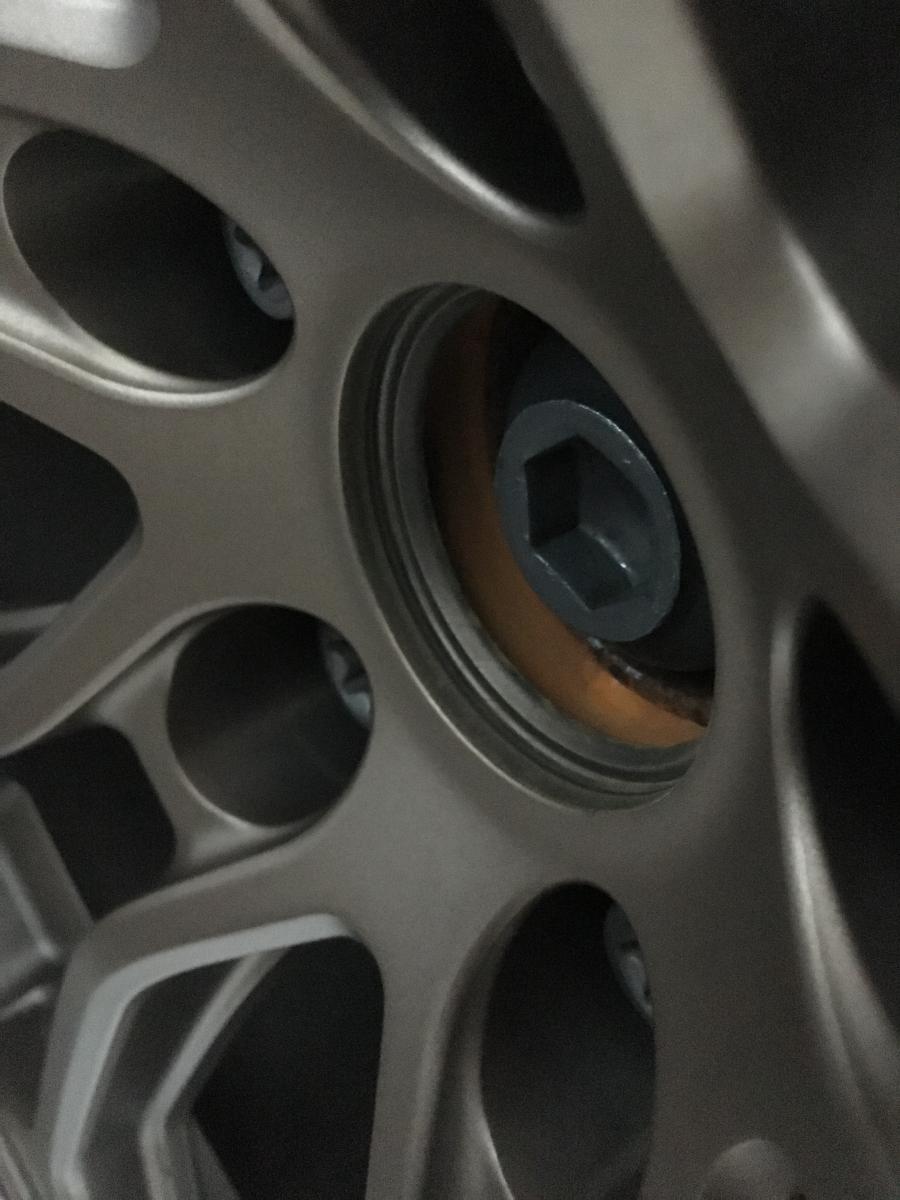

es schaut auch echt Scheiße aus und des nervt mich schon den ganzen Tag das ich ohne Nabendeckel rumgurken muss... ich werd einen zur Reserve ins Auto legen ;-))))))))))))))))))))))

....werden meistens aus ABS-Kunststoff gefertigt, der nur bedingt hitzebeständig ist.

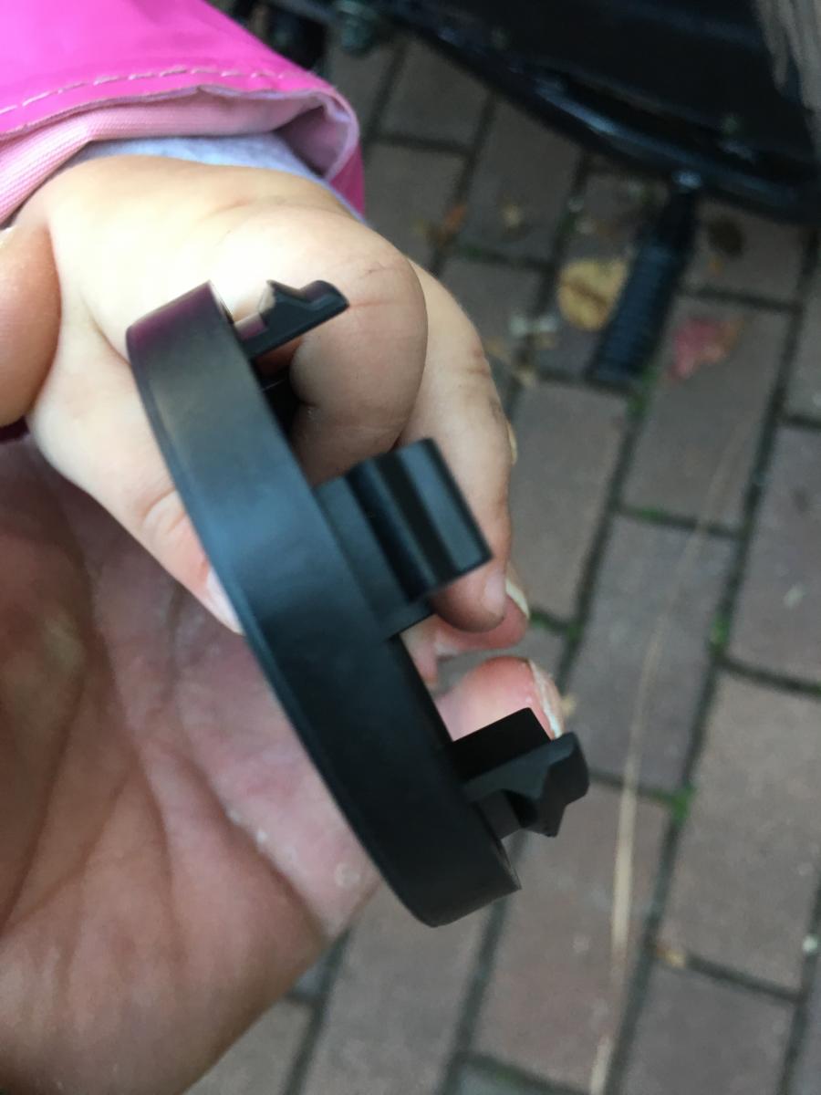

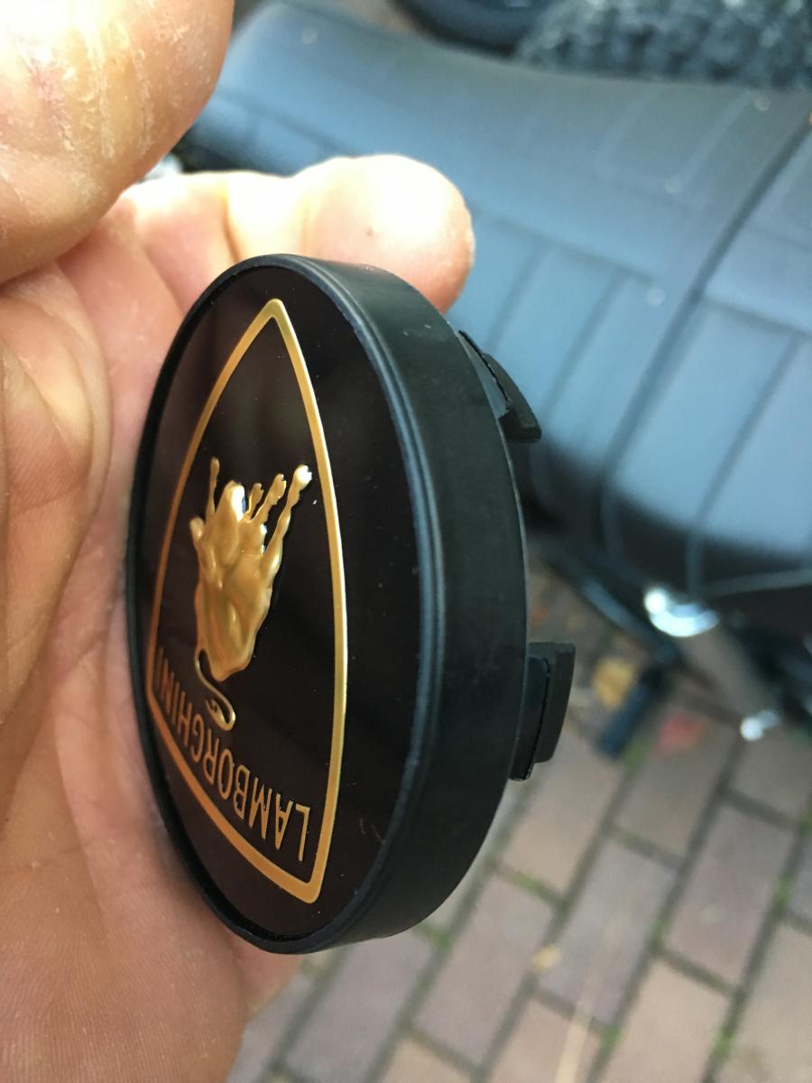

So sehn die Deckel aus die ich habe
Hallo "Racer3000m" nimm einen Heißluftfön und Kombizange zur Hand und forme die Haltenasen einzeln minimal nach außen; das funktioniert mit etwas Gefühl problemlos. Danach haben die Nabendeckel bei meinen Countach Anniv.25 - Felgen auch gehalten?
