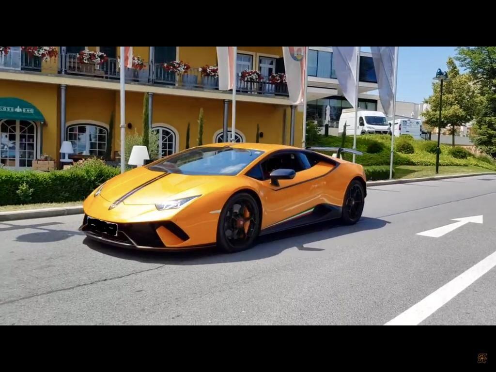

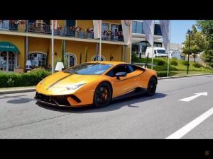

Mein neuer Huracán Performante
kleiner Foddo-Nachtrag :)
auch "dein Freund und Helfer" war begeistert und drückte beide Augen zu :-))!, da das Shooting in einer Fussgängerzone stattfand

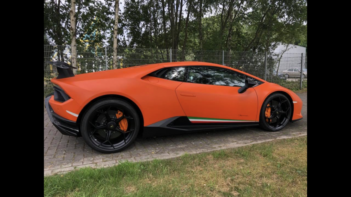

Finde beide Farben perfekt....
Würde mich interessieren wie Matt und glänzend nebeneinander wirkt?
in diesem Matt war des erste Bild wie den Performante gesehen habe, ich dachte nur, HAMMER!!!
Die beiden nebeneinander würd ich auch gerne mals sehn!

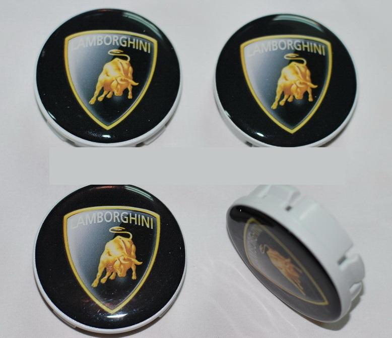

ich wollte mal in die Runde fragen.... ich habe die goldenen Felgen drauf und habe nun schon den 4ten Nabendeckel verloren, kann es sein das es an den Felgen liegt oder werden die jedesmal geklaut...…. hat von euch schon jemand die Nabendeckel verloren???
ich habe schon Nachschub daheim 6 Stück aber die Kosten auch 62,00€ pro Stück
upps, wusste gar nicht dass man die von außen überhaupt rauskriegen soll, kannst du uns da mal bitte zeigen an deinem Nachschub wie die im Rad einrasten.
Ich wollte die bei der Übergabe nämlich mal gedreht haben (wie bei Porsche üblich, Spitze zum Ventil). Als Antwort bekam ich, dafür muss das Rad ab.
ja wenn ich daheim bin kann ich des machen.... keine Ahnung wie des geht die sitzen schon gut fest
In der Felge ist eine kleine Nut, der Nabendeckel springt in diese Nut, bekommt man von Außen sehr schlecht gedreht bis gar nicht ohne etwas zu verkratzen. Mit einem Messer oder ähnlichen denke bekommt man den Nabendeckel raus von außen, von der Innenseite muss man nur leicht drücken und er springt raus.
Auf dem Bild kann man es nicht ganz so gut erkennen aber die Nabendeckel haben eine kleine Nase die in die Nut springt.
die sehn aber aus wie die für die Zentralverschlussfelgen wenn ich mich jetzt nicht täusche
Ne das sind die ganz normalen Standard wie sie bei normal verschraubten Felgen verwendet werden.
nein racer, dem ist nicht so, das sind die wie auch bei mir auf den Bronzefelgen montiert.
Wie von Ingo beschrieben, wohl von außen schlecht bis gar nicht verrückbar, zum Klauen gibt's wohl einen Weg. Verlieren dürfte ziemlich unwahrscheinlich sein.
Das mit den Kunststoffnabendeckeln ist bei vielen Herstellern ein ärgerlicher Schwachpunkt.
Durch die Hitze der Bremse verformen sich die inneren Kunststoffnasen vom Deckel leicht und  schon fällt er bei etwas flotter Fahrweise aus der Felge.
Da es mir ebenfalls schon 2x passiert ist, sichere ich die Deckel innen einfach mit einem kleinen Punkt hitzebeständigen 2- Komponetenkleber und Ruhe is....
ok die schauen so rund aus an der Kante aber egal
das wollte ich auch schon machen, aber wenn dann jemand den Deckel haben will läuft man Gefahr das die Felge beschädigt wird wenn da noch mehr rumgezogen wird mit Messer oder sonst was
Glaube mir, wenn die Deckel jemand haben möchte, dann nimmt er auf unsere Felgen keine Rücksicht.
Einfach so, mit einem Messerchen ist das von außen auch ohne eine zusätzliche Sicherung sehr schwer, denn es muß bei Dieben schnell gehen.
Mach das mit dem hitzebeständigen Klebepunkt so und du hast Ruhe :-))!.

Genau so ist das, durch die Hitze springen die Dinger ab, ich habe das Live auf der Rennstrecke gesehen, habe das Auto abgestellt und die Deckel sind links rechts im hohen Bogen abgesprungen! Einen habe ich auf der Strecke bereits verloren.
Angeblich kommt ein Update wo die Deckel mit Stifte versehen werden.
