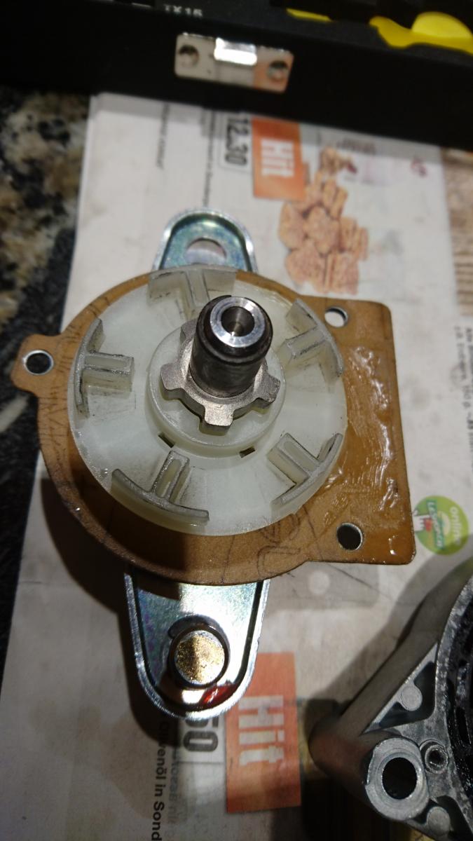

Ich habe nun eine Erklärung für das Blockieren. Die Seilzüge haben sich durch die hohe Temperatur etwas gelängt und der Seilzugbügel hat sich an dem gebastelten U-Scheibenanschlag verklemmt.
Ich werde den Motor nun mit dem Originalanschlag einbauen und mal schauen wie weit der Bügel sich dreht.
Noch eine kurze Frage, läuft der Motor mit 12 Volt?
Sind keine Angaben aufgedruckt.
Läuft wieder. Den Bastelanschlag braucht es nicht. Der Originalanschlag wird von beiden Drehrichtungen benutzt.
Jetzt gilt es nur noch heraus zu finden ab welcher Temperatur das dingelchen streikt.
Kann man nicht das Seilmaterial gegen etwas anderes tauschen?
Ich weiß ja nicht, welchen Durchmesser die "Leinen" haben, gibt#s bei den Seilmachern für Segelboote nichts passendes?
Es gibt da ein Material names Dyneema, daß dehnt sich bestimmt nicht. ich denke da an die Firma  LIROS. Die haben auch dünne Leinen für's Kiten, vielleicht ist da ja etwas dazwischen.
Die Seildehnung ist vernachlässigbar wie ich heute herausgefunden habe. Der Zugweg ist nun grösser ohne Bastelanschlag und das Verdeck geht auch so.
Was noch unklar ist warum das Schneckenradgetriebe bei hohen Temperaturen verklemmt. Aber das finde ich auch noch raus.
Das würde mich auch interessieren. Seit ich in den Alfas diese Alu Räder drin hab hat die Verdeckklappe immer funktioniert. Ausnahme weit über 30 Grad im Juni vor 2 Jahren. Die Alfa Leute lösen dieses verklemmen oft mit einem Hammerschlag auf die Ritzelachse, bis das Kunststoffrad zerbröselt.
Das ist ein Ansatz, habe auch festgestellt dass der Kabelhalter / Achse nun wieder axial läuft (5mm weg hat). Im verklemmten Zustand ist kein Axialweg. Vermutlich verklemmt auch das Innenleben mit dem Silikondämpfer
