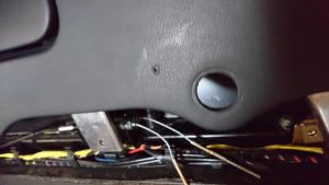

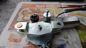

Nachdem der Seilzugmotor auch 2018 wieder gängig gemacht wurde und problemlos funktioniert hat,  ist wieder eine Blockade aufgetreten bei Aussentemperatur 30 Grad. Habe den Motor ausgebaut, ist eine riesige Freude, und das Resultat der Maseratifachwerkstatt mir erstaunen beäugt ?, siehe Bilder ?.
Als erstes habe ich ein 8 mm Loch gebohrt damit die dritte Schraube gelöst werden könnte (wird wenn fertig mit einem Karroseriestopfen verschlossen) weiss der Geier wie die das montieren konnten. Die fehlende Anschlagbuchse aus Kunststoff wurde mit U-Scheiben ergänzt. Warum der Motor bei hohen Temperaturen verklemmt habe ich nicht ganz begriffen. Habe den Kerl komplett zerlegt und die Schwachstelle gesucht aber nichts gefunden.
Für mich ein Konstruktionsfehler da der Motor an zwei Endanschläge aufläuft unter Spannung und dadurch das Schneckenradgetriebe überlastet und verklemmt da das Schneckenradgetriebe aus Kunststoff besteht und sich dann verformt.
P.S. Als CP Teilefertiger werde ich natürlich eine Kunststoffbuchse herstellen. ?
Ursache vermutlich Schnecke aus Stahl, Schneckenrad aus Kunststoff, ziemlich sicher einfacher PA. Das kann doch nicht gut gehen.
Eigentlich komisch dass andere Spyder das Problem nicht haben oder nicht Artgerecht genutzt werden.

Für mich ein Konstruktionsfehler da der Motor an zwei Endanschläge aufläuft unter Spannung und dadurch das Schneckenradgetriebe überlastet und verklemmt da das Schneckenradgetriebe aus Kunststoff besteht und sich dann verformt. ...
jepp...normalerweise sind solche motoren auf gummimetallagern mit der karosse verbunden..wie z.b. beim  Golf-2-Jetta-2-Fensterhebermotor
zusätzich empfiehlt sich da mbm noch eine strombegrenzng wie bei einem einklemmschutz der fensterheber

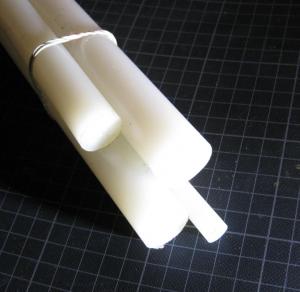

soll ich dir was basteln? :lol:

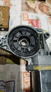

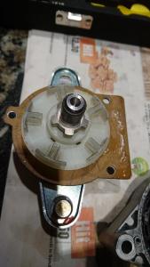

Hat mir keine Ruhe gelassen und habe das Getriebe nochmals geöffnet. Das Schneckenrad hat 100 Zähne welche sehr klein sind. Im Inneren hat es einen Silikondämpfer welcher die schläge mildern soll. Bei Eurospares habe ich den Motor gezoomt aber keinen Hinweis erhalten ob ein oder zwei Anschläge verbaut sind. Vermutlich braucht es nur einen nämlich den im Rücklauf. Der zweite aus U-Scheiben wurde von der Werkstatt neu erfunden. Bei der ersten missglückten Demontage 2017 habe ich nur den einen gesehen.
Das veklemmen ist wohl ein thermisches Problem, wenn der Kunststoff warm wird überspringt das feine Gedöns und das Getriebe hat sich am U-Scheiben Anschlag verklemmt
Ergo, das Cabriolet nur bei kühlem Wetter benutzen
