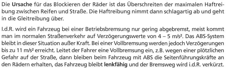

Aus einem technischen Bericht:
letzter Satz:
......,das Fahrzeug bleibt lenkfähig und der Bremsweg wird in der Regel verkürzt.
Ich habe mich schon im Studium darüber gestritten.
Mit ABS habe ich auch (!) einen kürzeren Bremsweg.
