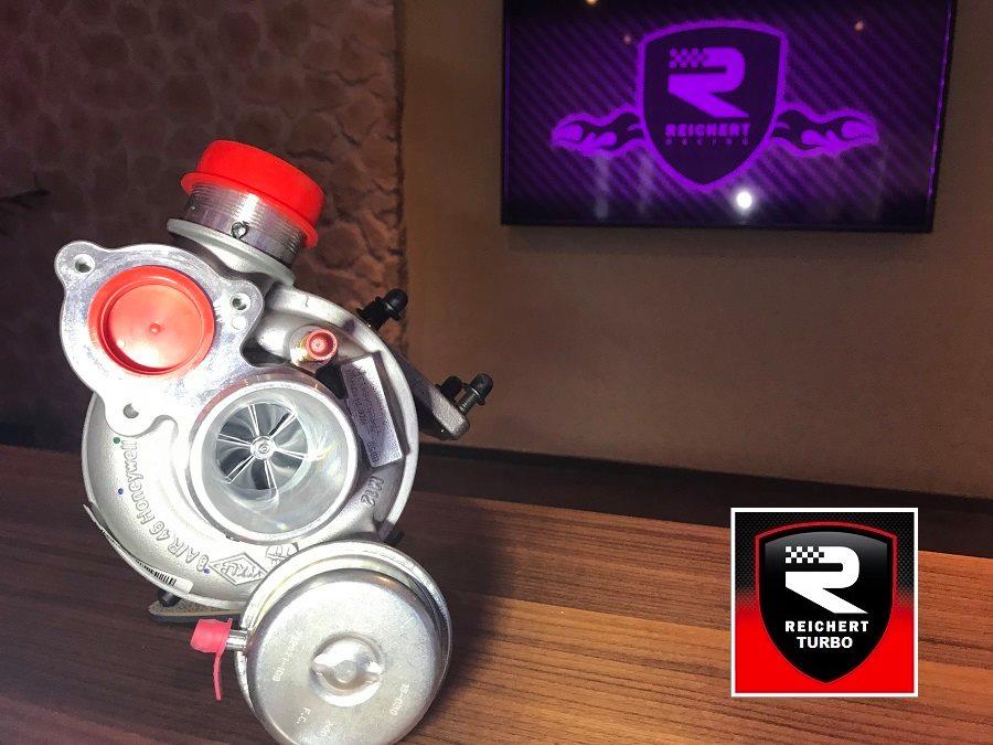

Die ersten 1500 km sind geschafft.. der kleine tut sich sehr schwer über 220 km/h... knappe 230 läuft er nur, dem Turbo geht leider die Puste aus obenrum.
Habe daher einen neuen Lader besorgt (der Garrett der drin ist, ist eh die für den Abarth größte verfügbare Version). Die Idee kam von euch ja schon früher mal, hätte ich doch direkt auf euch gehört. Den Lader habe ich zu meinem Tuner geschickt (www.chiptuning.tv, reichert racing), der den Lader umgebaut hat auf Stage 1 mit größerer Turbine.
Vorteil an Stage 1: Eine erneute Abstimmung ist nicht nötig, zudem läuft der Motor damit sauberer. Stage 2 + große Einspritzdüsen ordentlich zum Laufen zum Bringen ist extrem schwer, meinte er... teilweise 2 bis 3 Tage am Prüfstand, das wäre mir die Sache nicht wert gewesen.
Hoffe, nächste Woche schon zum Einbau zu kommen - wenn er dann bissal eingefahren ist, freue ich mich auf den Test. :-))!

Die ersten 2000 km sind abgespult, jetzt kommen noch die Sommerreifen drauf und zur Sicherheit ein Ölwechsel.
Rennt nun mit dem neuen großen Turbo wie Seuche, danke nochmals an Reichert Racing für die Feinabstimmung und Umbau des Turboladers.

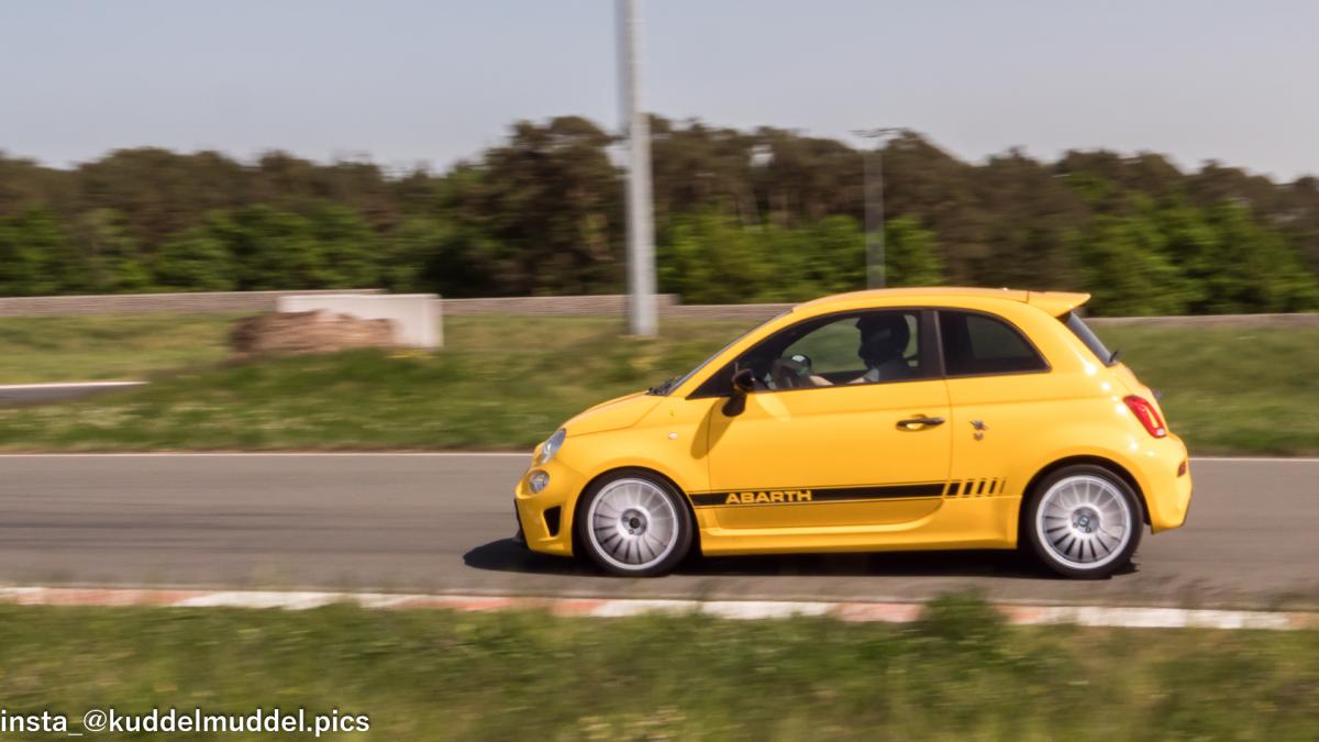

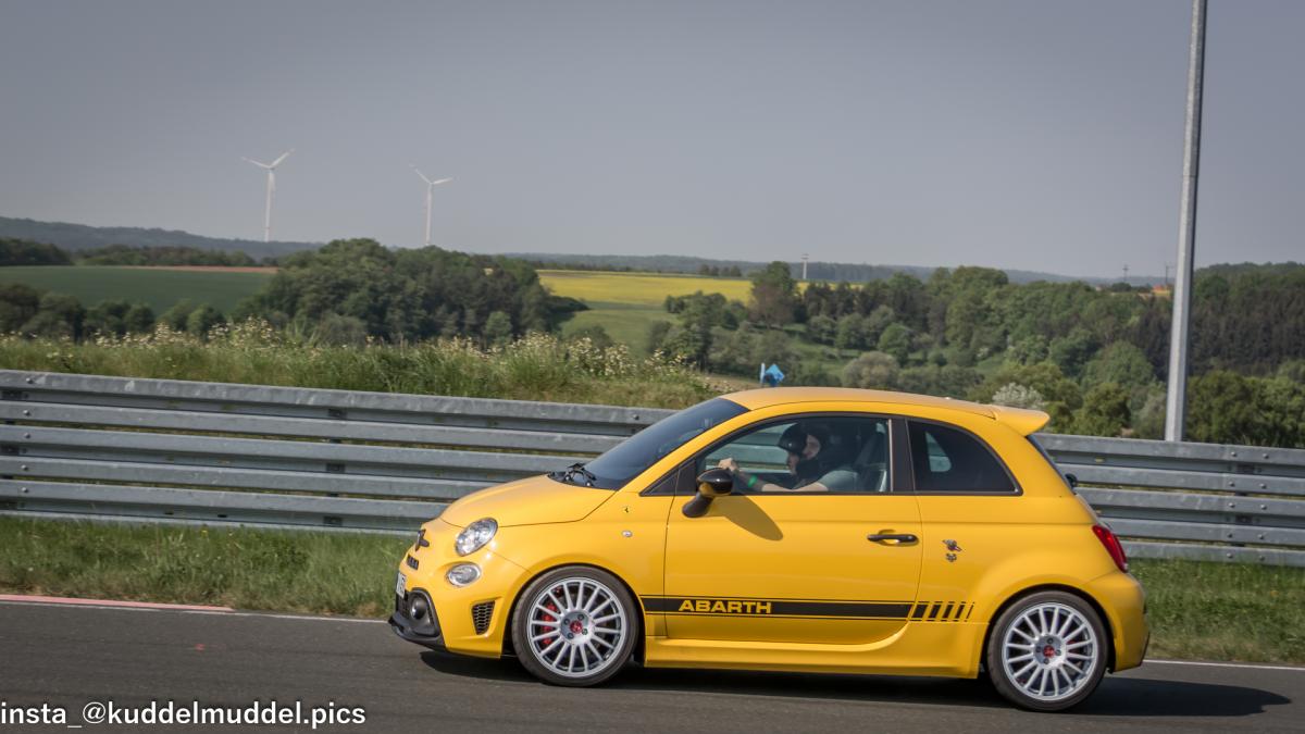

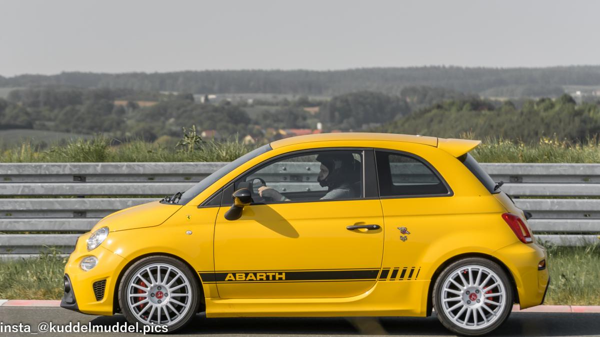

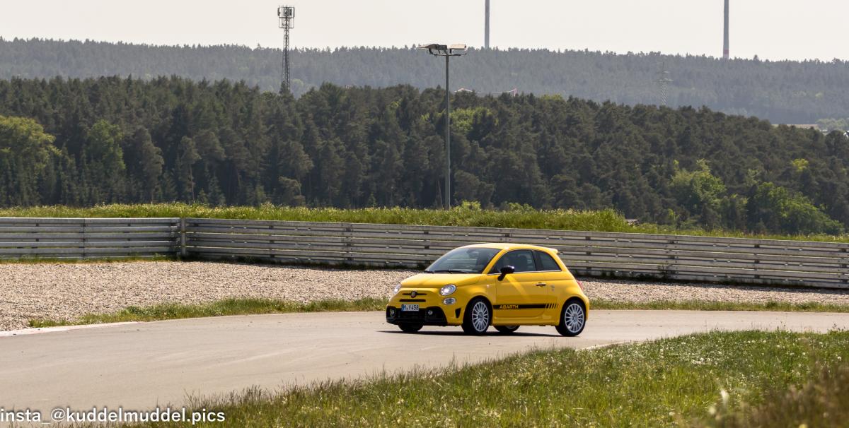

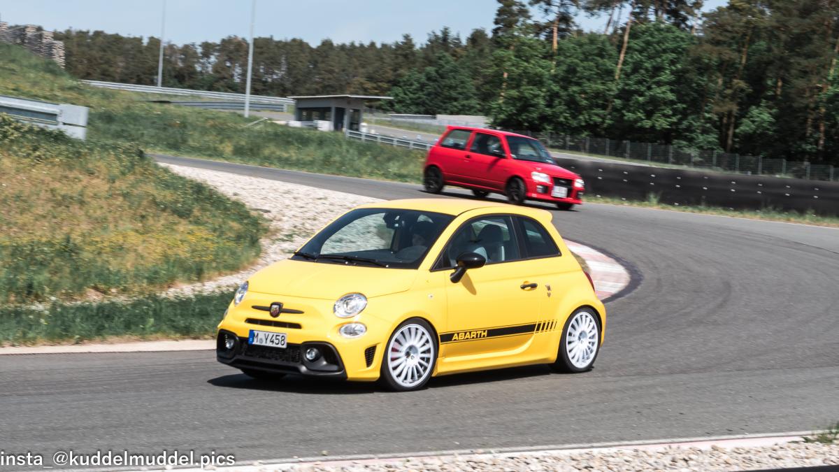

Hier ein paar Bilder vom ersten Einsatz. :)
