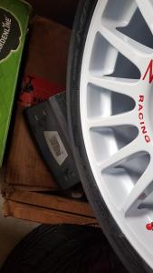

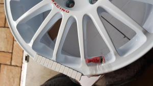

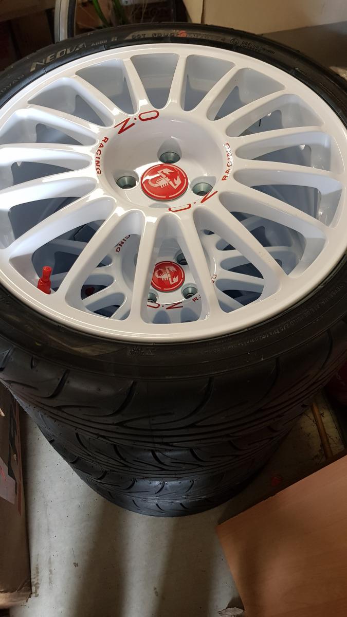

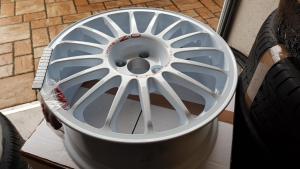

Soooooo, heute kamen endlich meine heiß erwarteten OZ Felgen an... 1 Monat nach Bestellung, aber gut, sie sind da. :D Und da ich extrem detailverliebt bin habe ich noch weiße Wuchtgewichte und rote Metallventile besorgt.

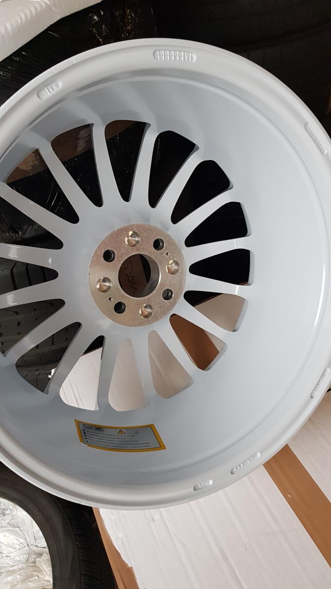

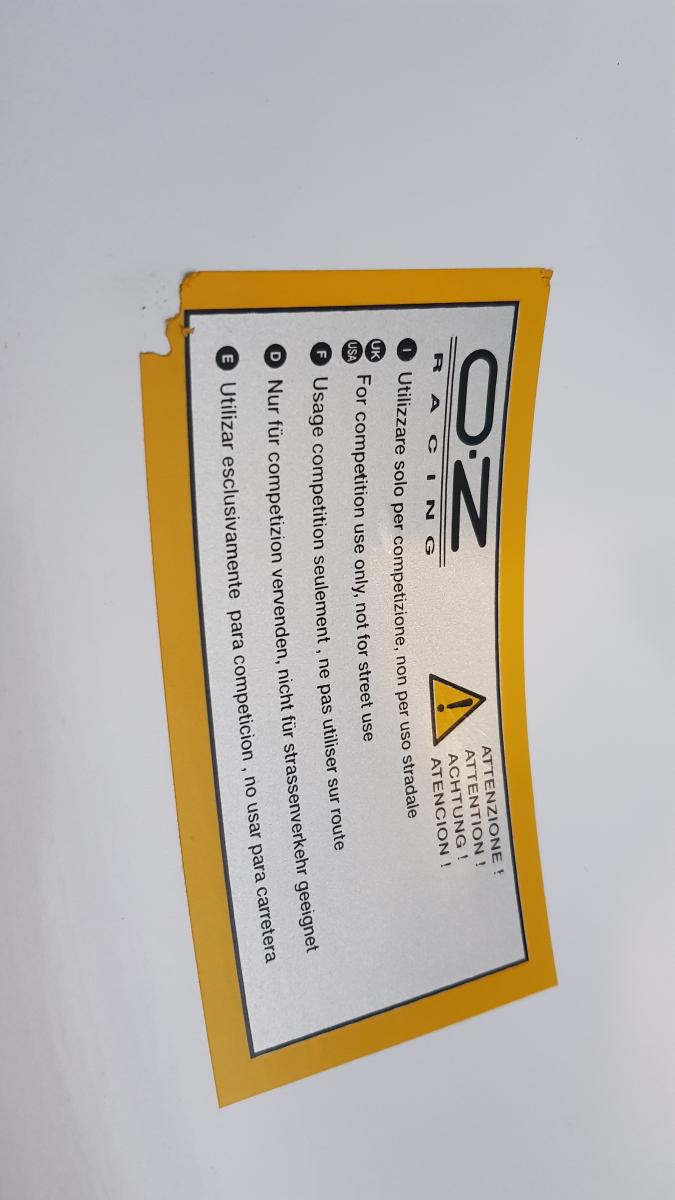

Auch echt nett ist der Aufkleber der Italiener.. vor allem die Übersetzungen. :lol:
Ergebnis vor der Montage... wenn ich mich nicht verrechnet habe rund 1,2 kg pro Felge Gewichtsersparnis und das bei 0,5 Zoll mehr Breite... heißt der 215er steht schöner auf der Felge, was das Handling verbessert und die Auflagefläche der Lauffläche wird auch optimiert. Bin damit echt zufrieden... die 17 kg pro Komplettrad habe ich zwar verfehlt, aber rund 5 kg weniger ungefederte Masse bei einem Fahrzeuggewicht von nur gut 1000 kg ist schon ordentlich.

Schicke Klassische OZs - auch wenn es wohl nicht der Primärgrund war - auch optisch eine gute Wahl!
Aber warum sollten die Felgen nicht für den Strassenverkehr geeignet sein, sondern nur für "competizion" ? ;)

Die OZ haben einfach keine Abnahme bekommen - sind ja nur für den Assetto gedacht und der hat keine Straßenzulassung. Wäre es ein Ferrari, wären es dann z.B. die 458 Challenge Felgen. Es sind aber alle Daten hinten eingeschlagen, theoretisch könnten sie also sogar eintragbar sein, jedoch fällt das nicht stark auf, denn der Biposto etwa kommt ab Werk auf OZ Felgen daher.. über die hartnäckigen Aufkleber kommt einfach ein Streifen weißes Duct Tape, das schützt dann schon mal etwas vor all zu neugierigen Beamtenblicken. :D
oder einfach dem reifenmonteur sagen er soll sie wegmachen...die meisten verwenden aktuell wohl eh folienradierer zwecks entfernung der klebereste der gewichte...

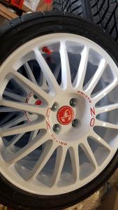

Die Räder sind fertig montiert, die Nabendeckel habe ich mir auch gebastelt (es gibt für diese Felgen original keine), bin sehr zufrieden.
Räder sehen meiner Meinung nach sehr schick aus... noch dazu steht der Reifen mit 0,5 Zoll mehr Breite nun perfekt auf der Felge.
Die Stunde der Waage hat auch geschlagen... ganz knapp unter 1 kg pro Felge Ersparnis bei mehr Breite - hätte mehr sein können, ist aber okay.

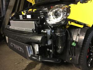

Habe heute ein Bild aus der Werkstatt bekommen. Geht voran. :)
Steuergerät ist drin, jetzt fehlt im großen und ganzen nur noch die Carbon Airbox, da musste erst eine Lösung her, "leider" muss die Scheinwerferreinigungsanlage dafür weichen, sowie die Bremsbeläge hinten. Dann muss das Autolein erstmal eingefahren und anschließend vermessen werden (setzt sich ja dann alles nochmals etwas, den jetzt direkt zu vermessen bringt kein 100 % perfektes Ergebnis).
