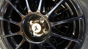

Heute mal geschaut, ob die Kappen aus Maranello auf den Italiener aus Polen (Werk Tychy) passen und siehe da... passt. :D Glaub die lasse ich auch auf den Winterfelgen drauf. :-))!:lol:
Der Lochkreis ist ja süß ;)
