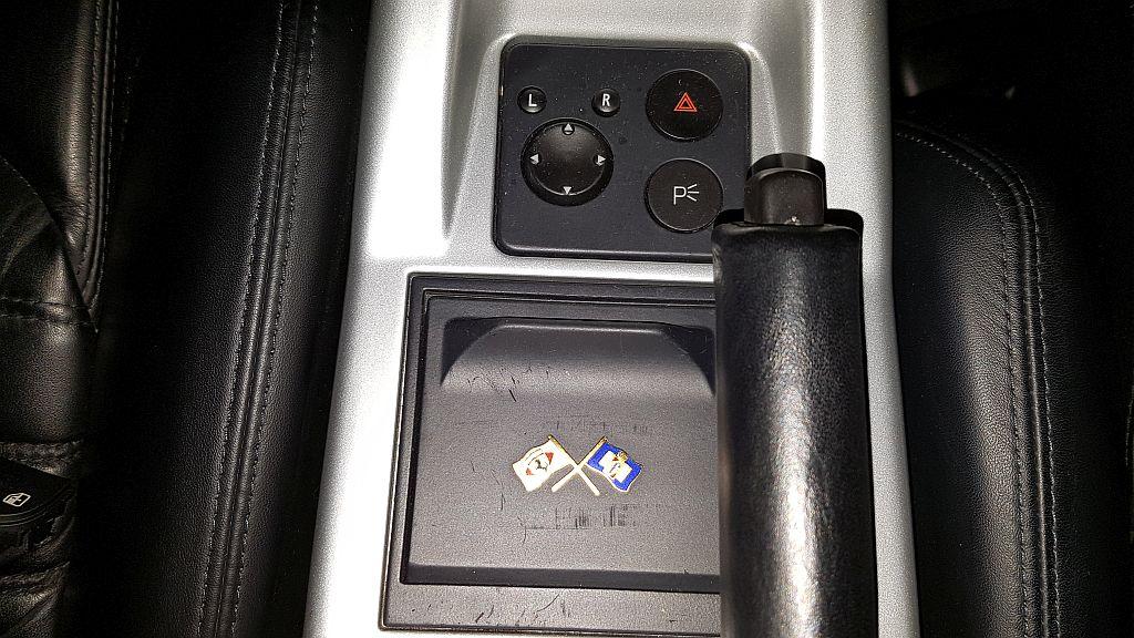

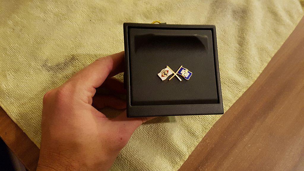

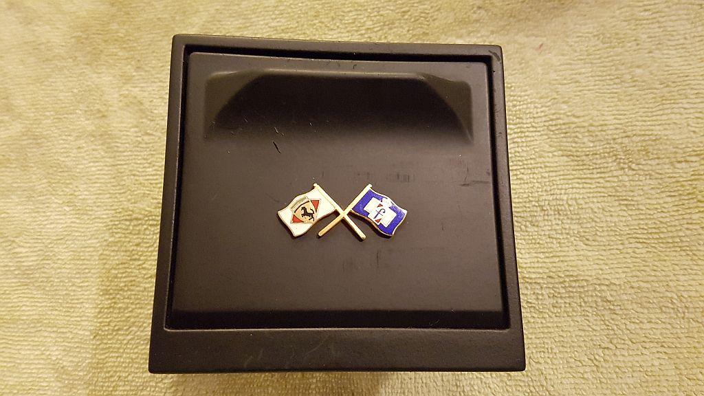

Also nur reinigen und abkratzen sieht auf der Fläche richtig mies aus. Das Schwarz auf dem Plastik ist nicht an jeder Stelle gleich satt. Alles versucht, sieht wirklich bescheiden aus. Ich werde ihn auch seidenmatt lackieren wie Christoph.
Das war auch meine Erfahrung.
Die Flaggen kannst du abschrauben, sind auf der Rückseite mit kleinen Muttern gesichert.

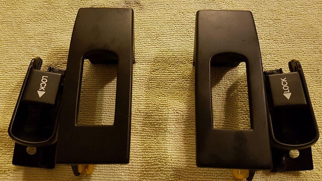

Ich frage bei meinem Folierer wegen  dem "Lock" Schriftzug an den Türöffnern und gebe euch Bescheid. Die Pfeile an den Lüftungsdüsen brauche ich nicht, da diese bei mir noch top sind. Kann ich aber ebenso anfragen.
Ich will Aufkleber machen lassen ohne Hintergrund, so dass nur der weiße Pfeil oder der Schriftzug klebt. Ansonsten würde man ja einen schwarzen Hintergrund haben, der dann schlecht aussieht.
Ich habe vergessen, nach der Adresse des Modellbauladens zu sehen.
Die Schriftzüge waren ohne Hintergrund, also nur die Schrift. Sie sind auf Trägerpapier aufgeplottet und können ganz einfach im Ganzen aufgeklebt werden, nicht jeder Buchstabe einzeln.
Ich meine dass ich so um die 20 € dafür bezahlt habe. Der Drucker hat aber ein paar mehr gemacht, falls mal was schief geht.

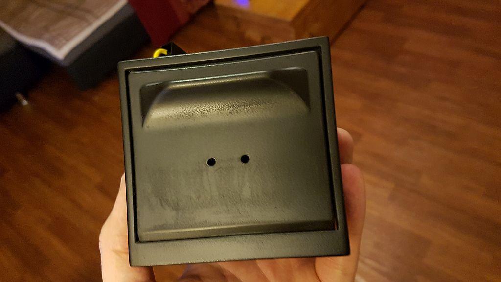

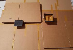

Aschenbecher:

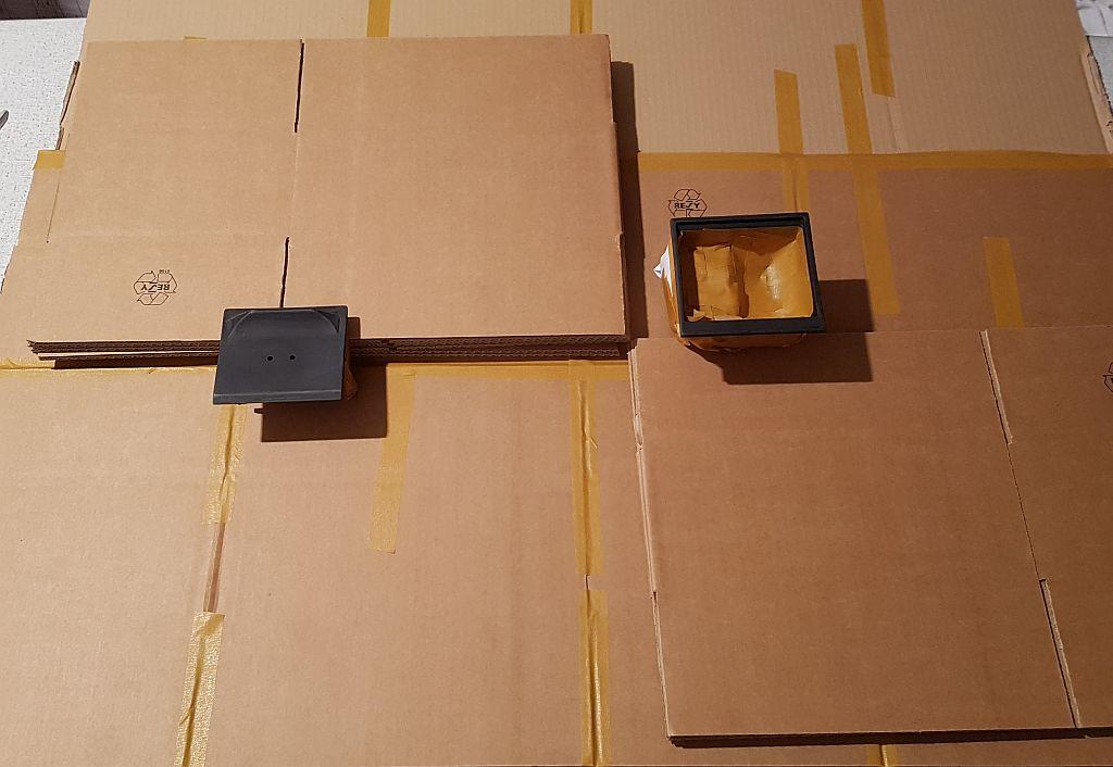

Ich habe mir wirklich viel Zeit gelassen und sowohl die Grundierung als auch den Lack eine Nacht trocknen lassen. Zudem habe ich ewig gebraucht um den Deckel vom Aschenbecher auszubauen, nicht mehr ganz so lange ihn wieder einzubauen. Das wird auch beim x-ten Mal kein Vergnügen. Auch hier wieder extrem aufpassen das nichts abbricht. Wir sprechen hier immer über Hartplastik, welches schon ein paar Jahre auf dem Buckel hat.

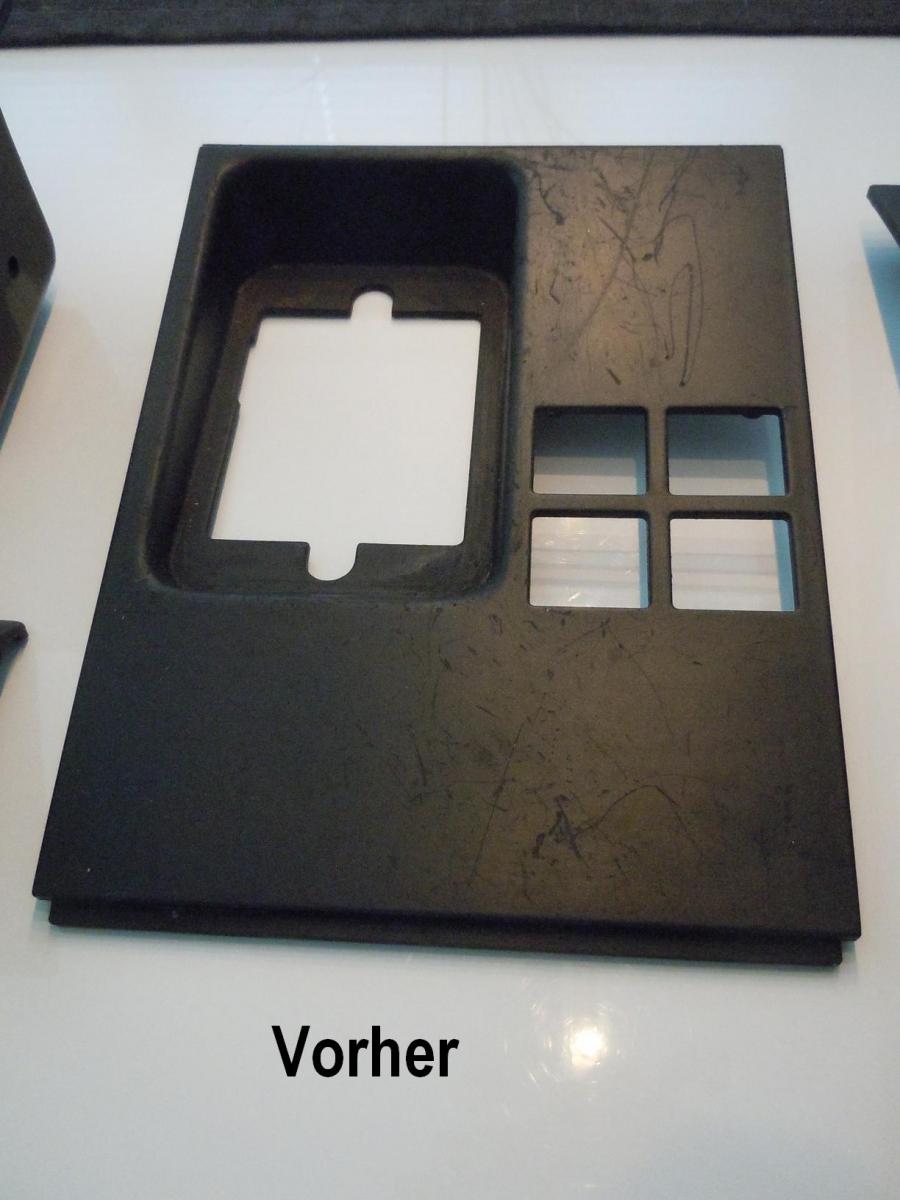

Wie gesagt hat es hier leider nicht gereicht nur den Softlack anzugrubeln, die Optik war entsprechend schlecht. Das belegt auch eines der Bilder. Also habe ich mit 320er Schleifpapier nass geschliffen, bis alle Rückstände weg waren und ich eine eben Fläche hatte. Danach gut getrocknet und noch einmal mit Isopropanol abgewischt. Anschließend mit Kunststoffgrundierung grundiert und dann einen Tag später lackiert. Ich habe das mit der Sprühdose gemacht, falls es nichts geworden wäre hätte ich das einfach vom Lackiere neu machen lassen. Ich denke bei diesen kleinen Teilen sind die Kosten hierfür zu vernachlässigen. Aber ich wollte es zuerst selber versuchen und ich bin mit dem Ergebnis eigentlich auch sehr zufrieden. Ich habe auch schwarz seidenmatt genommen, zudem soll der Lack farbon- glanz- und witterungsbeständig sein sowie kratz- stoß- und schlagfest. Da bin ich gespannt. 8-)

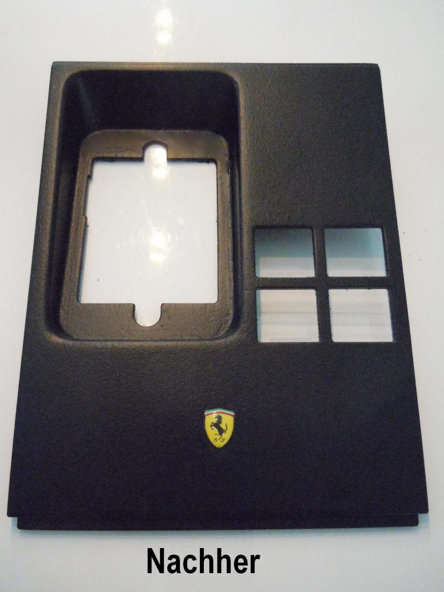

Nun nach dem Urlaub die Mittelkonsole weiter ausbauen und die Fläche mit den Knöpfen und Spiegelversteller neu machen. Da ich die Knöpfe nicht mehr lackieren kann (weil sie ja weiter leuchten müssen), werden sie sicher nicht mehr die gleiche Farbe haben wie die neuen lackierten Flächen. Bin gespannt wie das aussieht.

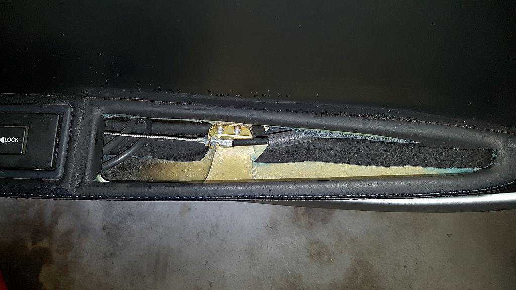

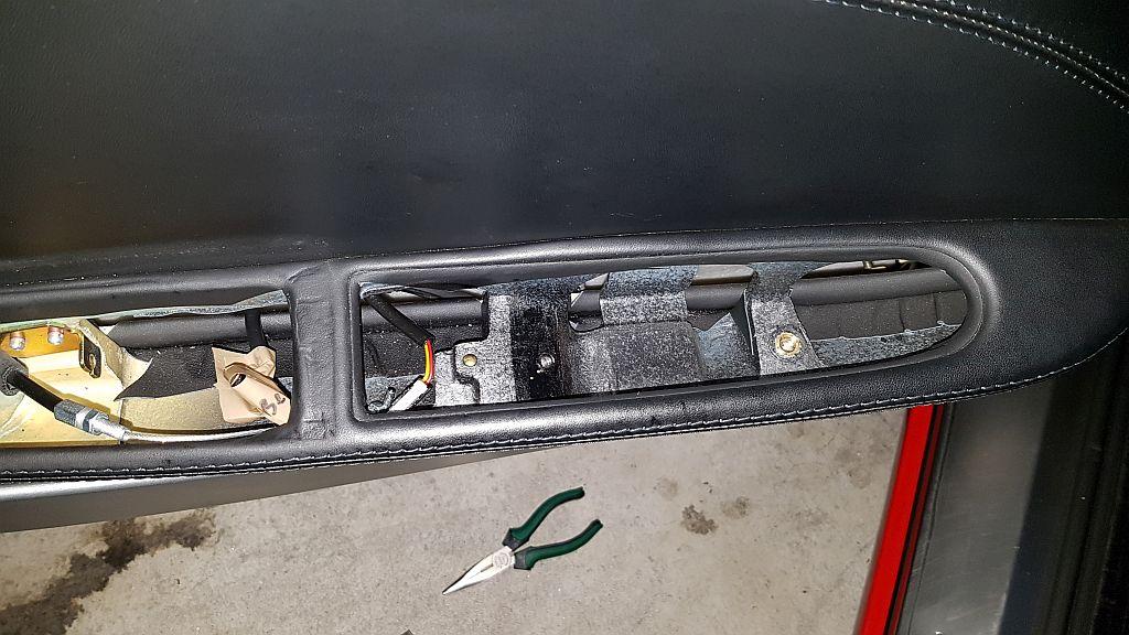

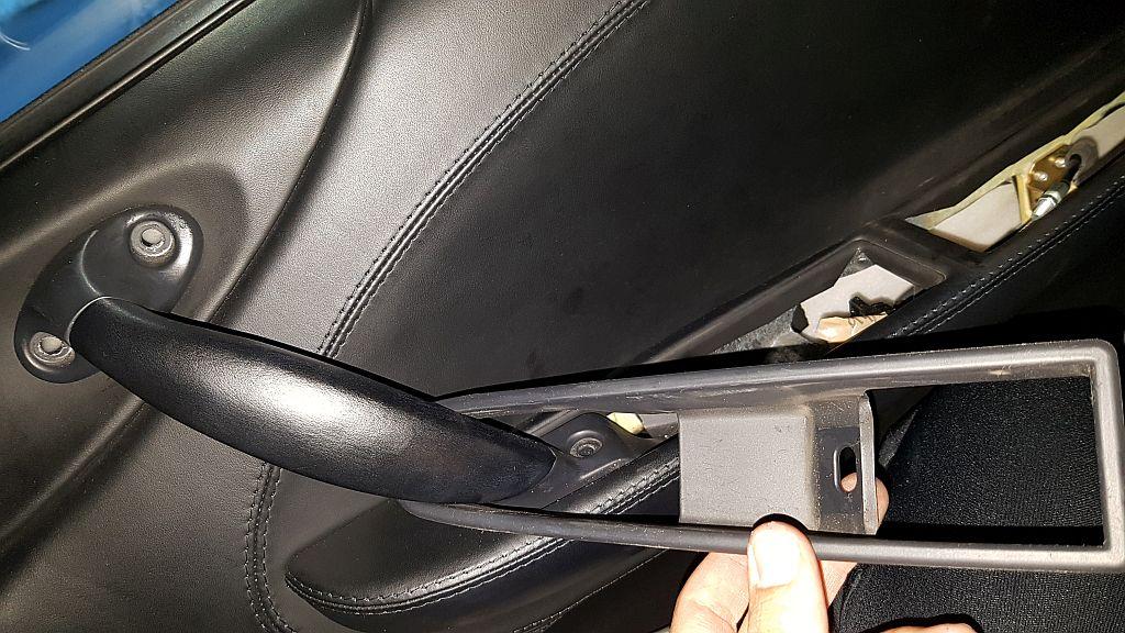

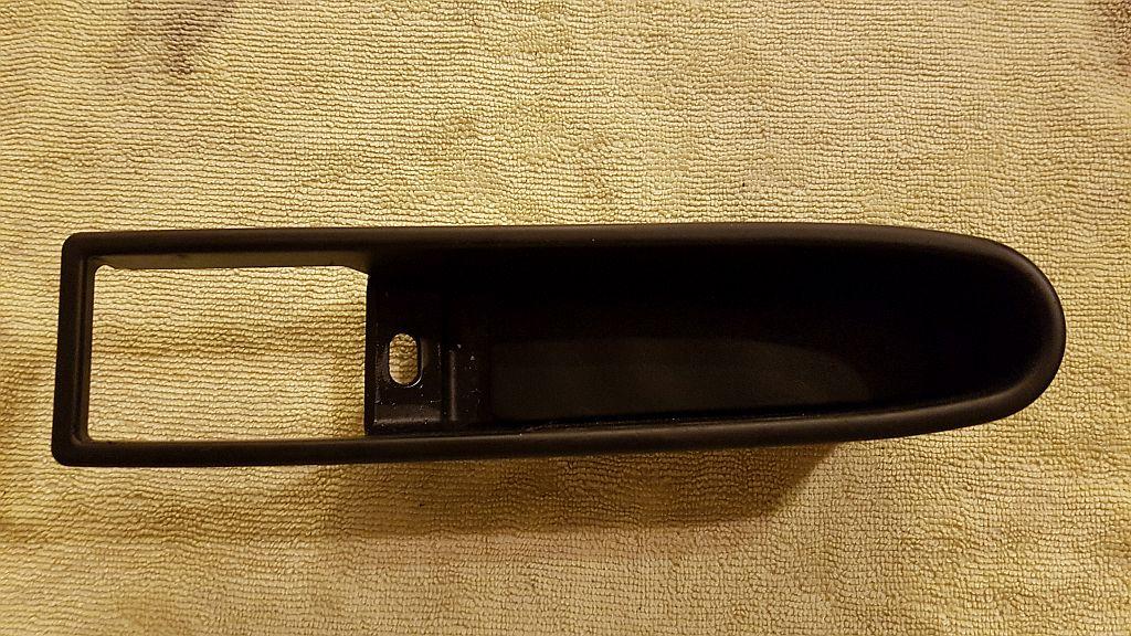

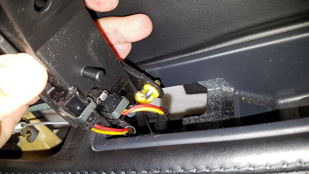

Derweil machte ich mich an die Türöffner. Dazu einfach die Lederleiste entfernen und die Mutter am Mechanismus lösen und den Draht aus der Halterung nehmen. Somit hat der Türöffner genug Spiel, um an die Schraube darunter zu kommen. Schraube raus und dann noch den Draht aushängen und die beiden Schalter für die Verriegelung abklipsen. Äußerer Schalter nur die Klammer weg, dann bekommt man den raus. Mittlerer Schalter kleine Schraube raus und schon kann man ihn auch raus nehmen. Wäre gut die Schalter mit den Kabeln zu beschriften, ansonsten ist die Chance da die zu vertauschen beim Einbau. Auf der Fahrerseite geht mittels einer Schraube auch der Türeinsatz gut raus (wird, bzw. ist auch leicht klebrig da auch Softlack). Leider habe ich bemerkt geht dieser auf der Beifahrerseite nur heraus, wenn man auch den Türgriff demontiert. Doofer Weise ist dieser aber auch von innen verschraubt, so dass ich die gesamte Innentür zerlegen darf. Aber wenn dann richtig. :D Dauert bei mir halt noch einmal einen Tag länger, aber so sei es denn. Die Türöffner sind auch ganz easy zu zerlegen, so dass die Teile einzeln gereinigt, geschliffen und lackiert werden können. Ich werde vermutlich hier einen matten Klarlack als Finish nutzen, da auf dem leicht rauhen Lack die Aufkleber wohl nicht toll halten. Deshalb werde ich das überlackieren mit mattem Klarlack und bin gespannt auf das Ergebnis. Alternativ könnte ich auch den kleinen Schriftzug ganz weg lassen, was ich nicht schlimm finden würde.
Halt euch auf dem Laufenden....

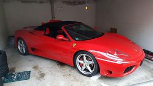

Heute bin ich zwar weiter gekommen, aber nicht mit den Teile die ich wollte. Diese verfluchten Imbus Schrauben regen mich extrem auf. Nach der Schraube unter dem Aschenbecher für die Mittelkonsole ist nun auch die untere Schrauben der silbernen Türpanel fest und auch nun rund. Dann war das Thema heute auch gegessen. :mad: Donnerstag versuchen wir das dann mit dem Schraubenauszieher oder notfalls mit dem Dremel.
So lange habe ich dann eben die Felgen gewechselt und gründlich von innen und außen geputzt, damit am Samstag die Michelin Pilot Super Sport montiert werden können. Jetzt steht er aktuell auf den originalen Felgen, hinten mit 15er Scheiben und vorne ohne (falls man original fährt, gehören optisch vorne auch noch Scheiben rein). Bild verzerrt etwas, aber jetzt ohne Novitec Teile finde ich das optisch doch ziemlich ansprechend. Ich könnte mir sogar vorstellen in ein paar Jahren die originalen Felgen zu fahren. Hat mich doch etwas überrascht - wenn es nur 19 Zoll wären. :(
