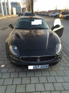

Hallo liebe Maserati-Liebhaber,
meinem Freund ist seine Diva die er so gepflegt (Garagenauto, Bj. 2001, Laufleistung 64.000km) hat am Wochenende kaputt gegangen.
Wir wollten einen kurzen Ausflug machen, cruisen auf der Landstraße, da war alles noch in Ordnung, ca. 20 min rumgefahren, als wir auf die Autobahn gefahren sind, mit Tempo 250 km/h bemerkten wir nach 15-20 min. weißen Rauch hinter dem Auto, voller Panik sind wir die nächste Ausfahrt raus gefahren und das Auto kam vor einer Ampelkreuzung zum Erliegen. Jetzt fing der weiße Rauch aus der Motorhaube an zu qualmen und der Ölmessstab ist durch den Überdruck fast schon komplett rausgesprungen und das ganze Öl hat sich verteilt bis hin zum Unterboden.
Kurz und Knapp: Nach der gestrigen Diagnose, ist der schöne Maserati schrottreif, Motorschaden, Kolben hat sich, wie sagt man, "durchgefressen", entschuldigt bitte meinen laienhaften Wortlaut, aber ich verstehe nicht sehr viel von Technik, ich weiß nur welches Auto zeitlos schön ist ;-)
Die von der Werkstatt meinten, dass hätte auch mit 80 km/h passieren können, bei uns ist es erst nach dem "durchtreten" auf 250 km/h passiert...Die Diva zu retten würde 14T€ kosten, eindeutig zu viel Geld, welches mein Freund nicht mehr hat...Jahr für Jahr kamen immer wieder Reparaturen an dem Auto zustande. Auch hätte man bedenken, wenn man den Motor wieder repariert bzw. austauscht, das als nächstes die Turbolader kaputt gehen.....
So ein schönes, tolles Auto, das Herz blutet....:-(((°:-(((°:-(((°:cry::cry::cry:
Was meint Ihr dazu, reparieren? Ausschlachten?? Viel bekommen würde man nicht mehr ca..5T€, (Die Kreditrate ist noch nicht mal abgezahlt, sehr sehr ärgerlich!) mein Freund will ihn nur noch loswerden....aber ich nicht!!! :(
Ich bin über Ratschläge und Erfahrungen, die Ihr mit mir teilt sehr dankbar!

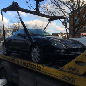

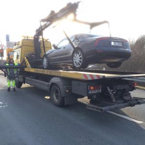

Ich möchte mit den Felgen keine 250 mehr fahren...
Wieso kann man so ein Auto nicht vernünftig auf das Plateau ziehen?

Ich meinte nicht die Beschaffenheit vom Gummi, sondern die Felgen.
Man hängt nicht einfach 1,6 Tonnen an je einer Speiche einer Alufelge auf :-(((°
Der Testarossa eines Bekannten wurde vor Jahren genau so in einer süddeutschen Großstadt abgeschleppt. Nach langem hin und her bestätigte Ferrari, dass an ein Fahren solcher Felgen nicht zu denken sei. Da sie erheblich außerhalb der dafür gedachten Belastbarkeitsszenarien beansprucht wurden.
Ende vom Lied: Abschleppkosten mussten bezahlt werden, einen Satz Felgen frisch von Ferrari sponsorte die Versicherung des Abschleppunternehmens.
