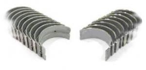

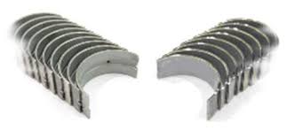

ich sehs grad vor meinem auge:
motor zerlegen und mal eben mit der
[ATTACH=CONFIG]72834[/ATTACH]
und dem
[ATTACH=CONFIG]72835[/ATTACH]
durch die zylinder...
dazu noch ein paar
ein paar
mal eben noch die ventile instandsetzen
und zum schluss noch
zusammenbauen und fertig ist der "generalüberholte motor" :D
