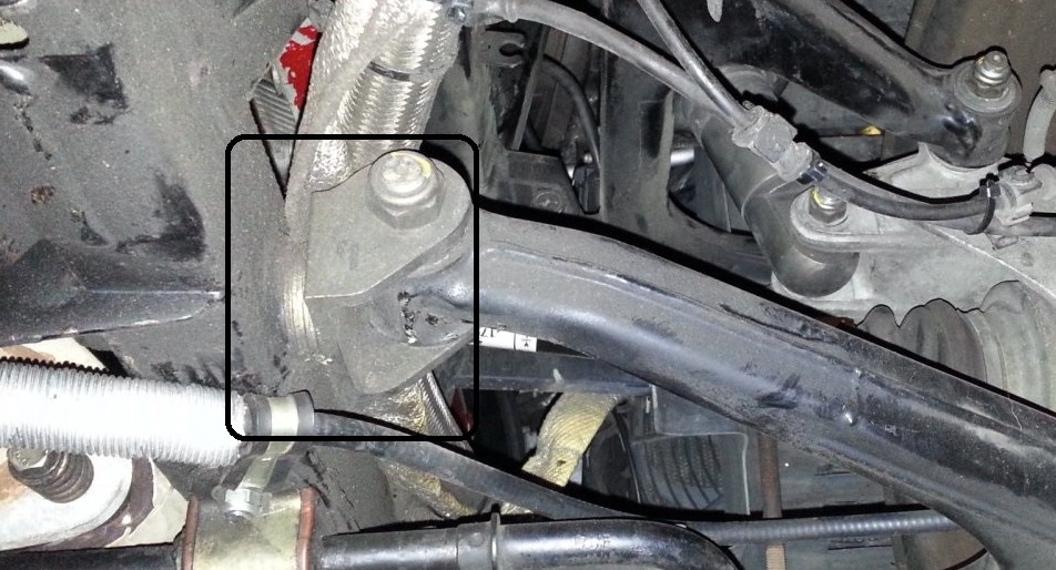

E12 was hättest Du denn bei meinem anders umgebaut?
Andere Sitze sind ja wie gesagt bestellt.
Aus technischer Sicht kann ich das nicht gänzlich beurteilen da ich das Fzg. noch nicht live gesehen habe. Ohne großartig zu suchen fiel mir bei einem Bild die Aufhängung der hinteren unteren Lenker auf. Korrigiere mich wenn ich falsch liege: aber diese wurden, um die Lenker weiter nach außen zu bringen, mit einzelnen Scheiben (Beilagscheiben?) unterlegt. Sollte das tatsächlich so sein halte ich es für keine gute technische Lösung. Entweder eine Platte als Distanzplatte welche die selbe Größe hat wie die Auflagefläche des Befestigungswinkels für den Lenker oder wenn's schon schnell gehen muss ein Drehteil, auf alle Fälle einteilig. Vergiß nicht, der Lenker arbeitet permanent.
Der Rest ist geschmackssache, mich würden optisch am ehesten die Schalter stören.
Danke für den Hinweis, muß ich mir auf der Bühne anschauen.
