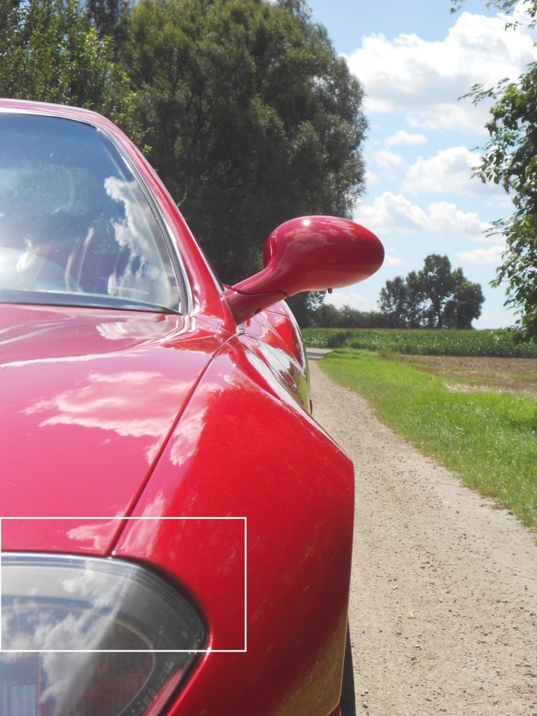

Wie Haube schief? Durch Verspannung oder ist sie verzogen?
Der Wagen wird ja gerade sein, oder? O:-)
  • Antworten 391

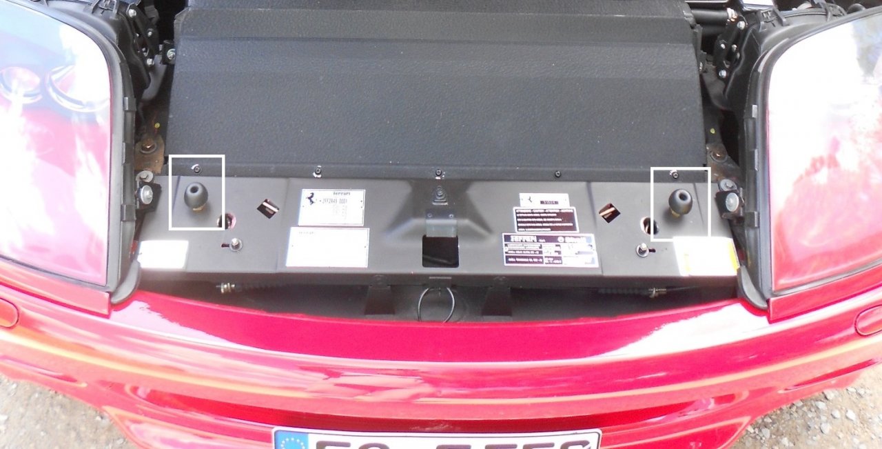

Die Haube wird links und rechts mit den Anschlaggummis eingestellt. Somit sollte da nichts schief, bzw. ungleichmässig zwischen rechter und linker Haubenkante sein.

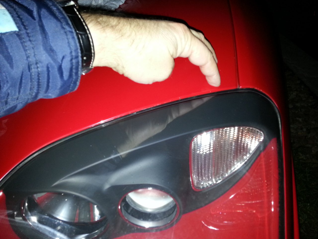

Aber am oberen Ende des Scheinwerfers dichtet die Haube nun nicht mehr zum Scheinwerfer ab...
Wie, dichtet nicht mehr ab? Ist die Haube jetzt höher eingestellt als zuvor?

Im Zweifel würde ich die Haube ein klein wenig, ca 1-2mm, tiefer einstellen. Damit die Haube nicht "flattert" muss außer der richtigen Position der Auflagegummis auch die Position des Schloßes passen. Wurde auch schon geschrieben: Die Haube sollte an den Auflagegummis im geschlossenen Zustand ein wenig unter Spannung eingerastet sein. Dann schwingt oder flattert da auch nix besorgniseregend, zumindest bei meinem nicht.

Nochmals zwcks der Haubeneinstellung. Sieht dann im geschlossenen Zustand (leicht schräg fotographiert) so aus:
