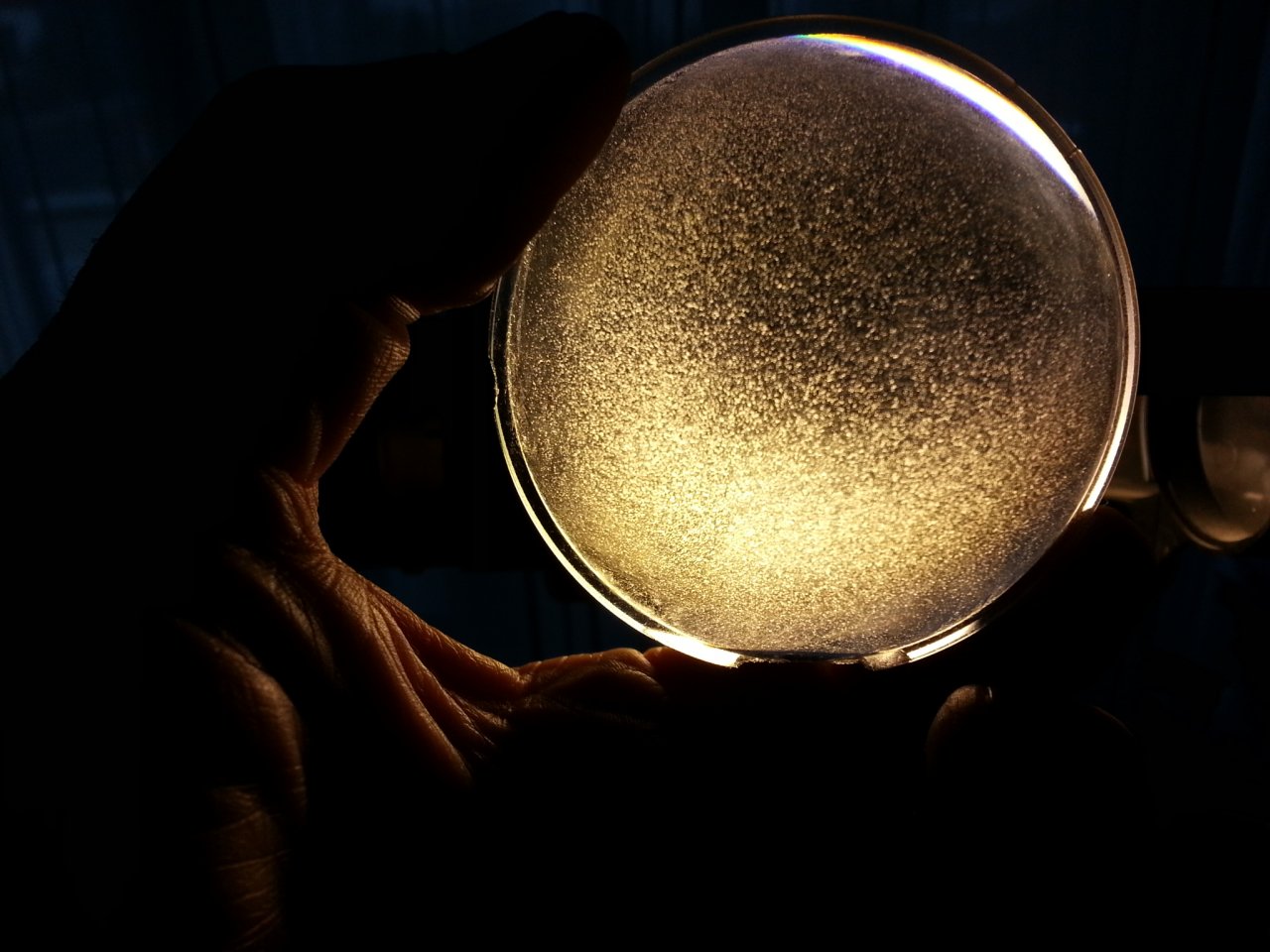

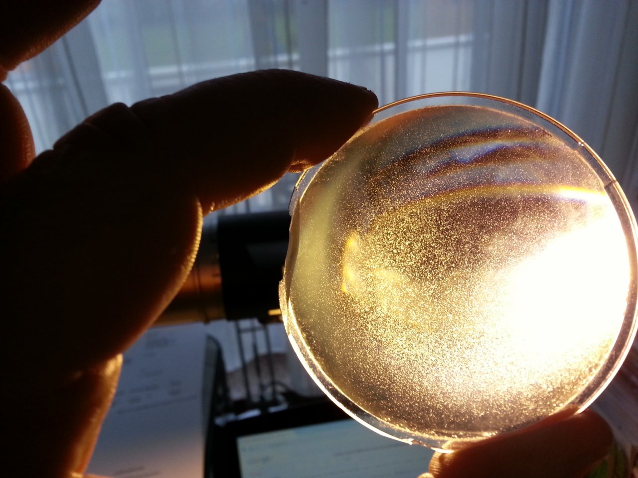

Das die "Linsen" nicht so mehr lichtdurchlässig wie am ersten Tag sind,
hab ich mir bei meinem Normaloaudi auch schon mal gedacht (Xenon, Baujahr 2006).
Vielleicht laufen die mit der Zeit an, wer weiß?
Kennt sich jemand damit aus hier?
Tim, sind die eigentlich aus Glas oder Kunststoff bei deinem 550er?
  • Antworten 391
die sind aus Glas. Die Beschädigungen sind auch mehr oben wie unten....
Sieht aus wie gesandstrahlt und Bernsteinfarben....aber da ist ja eine Abdeckung davor.
Ominös!?
Ist bei meinem und allen anderen die ich bislang gesehen habe genauso. Vor allen Dingen, wenn das aus Glas ist und kein Kunststoff, kann sich das auch nicht alterungsbedingt so verändern.
Das gehört so.
Peter
Polieren oder Schleifen geht gar nicht bei Glas.
Wahrscheinlich strömen da Gase bei Sonnenschein aus und verbrennen das Glas. Der Ingenieur meinte es gab da Probleme und es wurden Versuche da gemacht betreff Reflektionen in der Sonne. Wenn ich die Linsen habe mache ich ein Bild, wenn nur eine gewechselt wurde. Die muss klar und durchsichtig sein.
Wie, in der Lise?
Eventuell Lufteinschlüsse oder was anderes das oxidiert ist?
Aus Wagen mit Brandschaden? Strahlungsschäden vom Licht? :D Nee glaub ich nicht. Hm?
Ist sicher kein Qualitätsmerkmal. O:-)
Polieren kann da nicht helfen. Ist ja nicht an der Oberfläche. (Wobei meines Wissen das Polieren von Glas generell schon möglich wäre, aber aufwendig) Einschmelzen und neu...... eventuell. Spass O:-)
Ich habe hier schon User gesehen (gelesen), die scheinen aus ein paar eingeschmolzenen Aludosen vom letzten Abend einen neuen Motorblock zu fräsen. Für diese Jungs wäre das kein Problem, aber Leute wie Du und ich..... :D
Klar kann man Glas schleifen und polieren, alle hochwertigen Linsen werden so hergestellt.
Der Optiker hat mir gesagt das man so eine Halbkugellinse nicht schleifen kann. Ausserdem macht das auch gar keinen Sinn, weil die Krümmung man nicht mehr hinbekommt und auch die restlichen Kratzer den Wirkungsgrad verschlechtern.

Die Schäden sind an der Oberfläche und mit dem Fingernagel spürbar. Bei der starken Wölbung hast Du null Chanze etwas zu schleifen. Kannst ja mal versuchen eine verkratzte Brille beim Optiker nach schleifen zu lassen.....
Die Schäden müssen mit der Bauart des Maranello Scheinwerfers zusammenhängen, irgendwie durch Sonnenlichtreflektion von oben auf die lackierte Fläche unter dem Plexiglas des Scheinwerfers...
Die Linsen sind aufgrund den thermischen Belastung aus Glas.

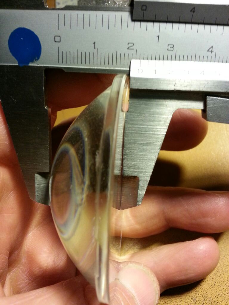

Ich nehme an, es handelt sich um eine Plankonvex Linse: Eingangsfläche, auf Seite der Lichtquelle gelegen, ist plan. Die Ausgangseite ist konvex gewölbt.
Sind beide Seiten "beschädigt" oder ist die plane Seite optisch glänzend?
Sind die "Beschädigungen" auch spürbar, handelt es sich um eine Textur oder bloss um einen Art Auftrag, Niederschlag oder Beschichtung?
Falls nur die konvexe Seite texturiert während die plane Seite glänzend ist, könnte es sich um einen optischen Diffusor handeln, welcher das Licht auf der Austrittseite der Linse homogenisieren und den Raumwinkel vergrössern soll.
In diesem Falle, sind die "Beschädigungen" designbedingt und keine Folge irgendwelcher Ausgasungen, welche Du auch an allen anderen Oberflächen innerhalb des Scheinwerfergeäuses finden müsstest.
Korrekt, die Linsen sind auf der Innenseite, also zur Lichtquellen hin, strukturiert. Die Strukturierung ist komplett gleichmässig und aus Glas. Da verändert sich nix aus Alterungsgründen und auf Grund von Beschädigungen wäre es nicht in der Gleimässigkeit. Wenn dann wäre hier max. ein leichter Belag durch Verschmutzungen und der ließe sich aber wegputzen.
Zitat: Falls nur die konvexe Seite texturiert während die plane Seite glänzend ist, könnte es sich um einen optischen Diffusor handeln, welcher das Licht auf der Austrittseite der Linse homogenisieren und den Raumwinkel vergrössern soll.
habt Ihr schon einmal eure Brillen aufgesetzt und euch die Bilder angeschaut?????
Designbedingtes Muster:D:D:D:D:D:D:D:D:D
Die Halbrundfäche außen ist beschädigt und zwar spürbar die Oberfläche.
Tim,
wie denkst du sollte eine so gleichmässige Beschädigung zustande gekommen sein? So wie die Linsen (auf den Bildern) aussehen müssten sie gestrahlt worden sein. Und das kann eigentlich auch nicht sein da die Oberfläche dann rauhere Erhebungen hätte. Die auf der Linse sind aber eher rundlich und nicht spitz.
es muss mit der Sonne zu tun haben, da unten kaum die Schäden sind. Außerdem mit der speziellen Bauart der Scheinwerfer mit der langen Verglasung und der Lackierung in Wagenfarfe innen die reflektiert. Ich hatte es doch beschrieben. Deswegen bekomme ich doch die Neuen umesonst, weil ich die alten zur Untersuchung zurück gebe.
[...]Deswegen bekomme ich doch die Neuen umesonst, weil ich die alten zur Untersuchung zurück gebe.
Ich bin gespannt. Vielleicht machst Du mal von den Neuen genau so ein Bild, wie Du es oben von den Alten gemacht hast - also vor einer Lichtquelle. Wenn es die erhoffte Besserung der Lichtausbeute bringt, find ich's super, dass der Hersteller das auch noch kostenlos nachliefert nach so vielen Jahren. Andere Maranello-Fahrer haben ja offensichtlich auch so ein Problem. Von daher finde ich es super, dass Du da dranbleibst.
Interessant wäre ob die 512M Besitzer daselbe Problem haben. Da ist aber der Scheinwerfer innen schwarz Matt lackiert und nicht in Wagenfarbe. Auch die Glasfläche ist kleiner.
