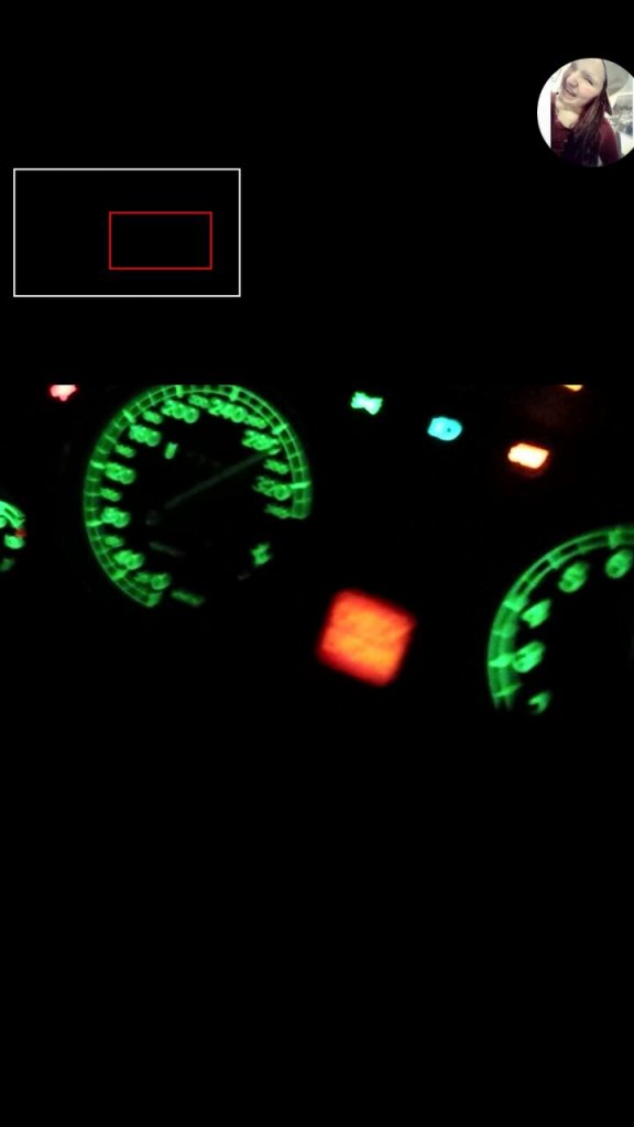

War letztens erst auf der Autobahn und lief laut Tacho 330 km/h. Die hat er auch recht schnell erreicht. Nur die Tanknadel bewegt sich leider dann auch viel zu schnell ^^
so etwas nennt man wohl Tacho Tuning......

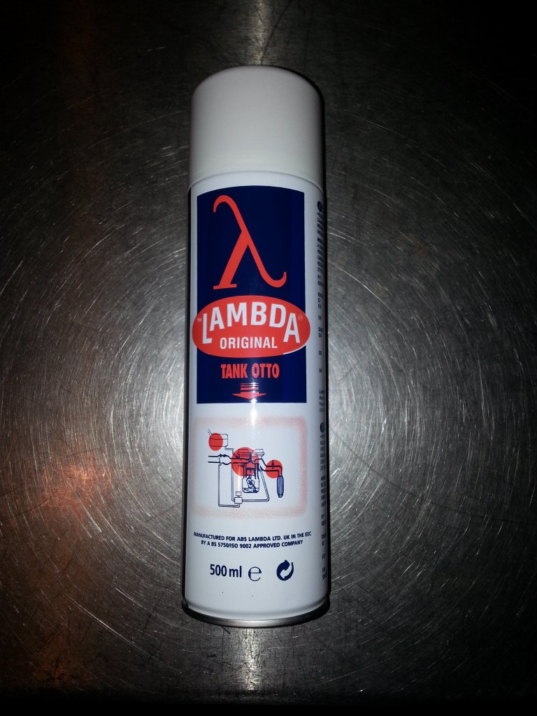

Spass beiseite hast Du mit GPS gemessen? Beweisbild? OK das ist ein Himmelfahrtskomando wenn man alleine drin sitzt. Habe seit Samstag neue Vorderreifen und meinen Kraftstoffsystemreiniger drin. Mal sehen ob es besser wird.
Welche Reifen fährst Du mit welchem Luftdruck?
LG
Tim
Kraftstoffsystemreiniger == Zusatzstoffe wie z.B. Additiv zum Beigeben in den Tank?
Ja:-))!
http://www.motorscooterparts.de/Kroon-Oil-Produkte/Additive-923/Putoline-Einspritzanlagen-Reiniger-325ml---Benzinadditiv.html?gclid=CLDf6I3p_sECFYLHtAod7TQADw
Das Zeug gibts bei ATU, habe ich auf Empfehlung eines erfahrenen Restaurators in den Tank meines 3,0CSi geschüttet.
Bei dem hat das nach langer Standzeit wahre Wunder bewirkt.
Nach ständigem Stottern und schlechter Gasannahme (die üblichen Verdächtigen wurden natürlich überprüft), läuft der BMW nun seit März perfekt.
Wer mehr Zeit hat kann natürlich auch den Tank reinigen, neue Benzinleitungen einbauen, K-Jetronic zerlegen und Ventile neu einschleifenX-)

habe leider nicht mit GPS gemessen. Luftdruck bin ich mir nicht ganz sicher, glaube war 2,2 und ich (72 kg mit nem Kumpel der 68kg wiegt und einen Randvollen Tank. Beweisbild ist verruckelt und dort bin ich auch grad nur auf 290
@Pawolo: Sehe ich da "Check Engine" oder hattest du die Handbremse gezogen?
Und oben rechts, ist das die Frau im Mond? :wink:
Die Leuchte heißt bei Ferrari nichts anderes als "Check, der Motor läuft"!
Die Frau im Mond ist Neudeutsch ein Selfie?

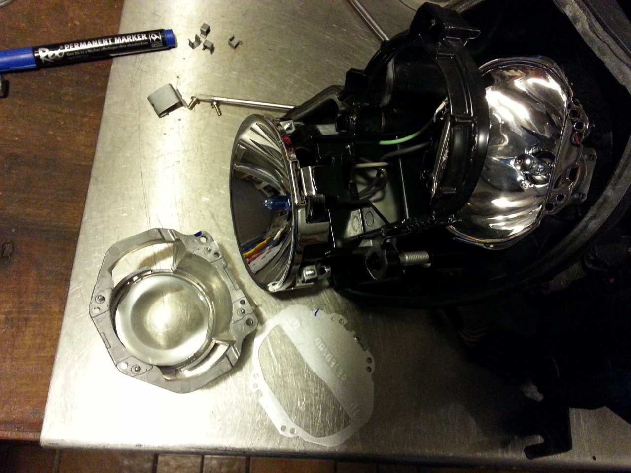

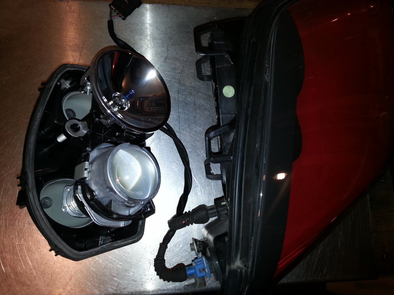

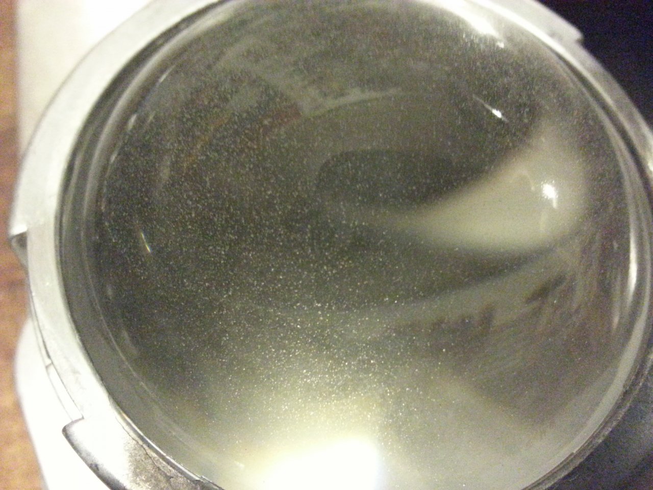

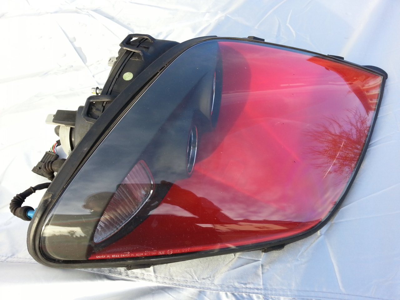

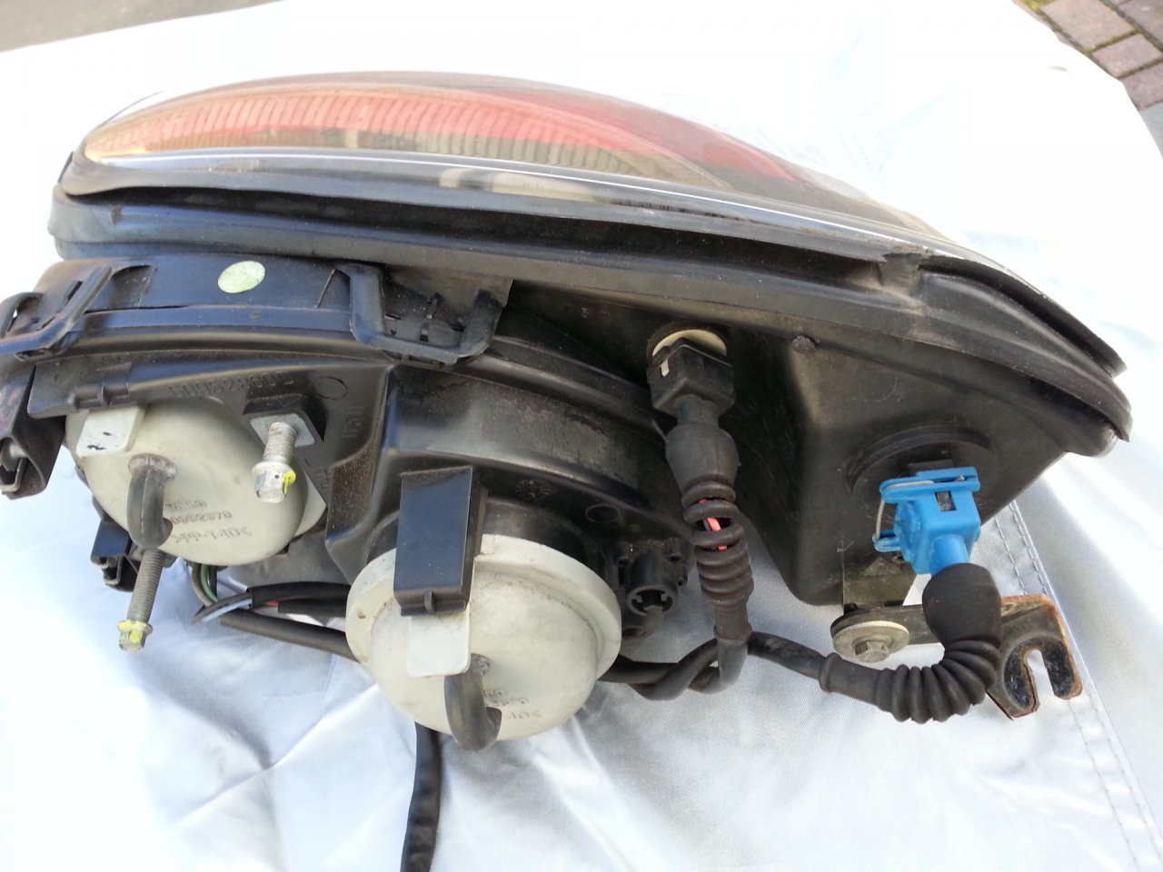

Ich habe nun die Scheinwerfer zerlegt. Die sind von Valeo. Die Linsen sind nicht zu reinigen oder zu polieren. Zum verzweifeln. Habe nun über Ebay Linsen bestellt die dieselbe Grösse haben sollen. Mal schauen...
hier ist der Link zu den Linsen...
xenon hat ne andere optik als halogen und valeo konstruiert wohl auch
anders als bosch....wenn schon, dann nimm ne komplette einheit damit
die abstände/brennpunkt etc.auch passen
die Optik kommt doch in erster Linie durch den Reflektor...
Die Valeos haben alle einen andern Durchmesser.
Eine komplette Einheit lässt sich da nicht verbauen, da alles anders ist.
Schick die Linsen zum Polieren, oder frag eim Optiker ob die das können. Die Limsen und Reflektoren bei Projektjionsscheinwerfern und Xenon sind oft identisch, lediglich die Blende ist anders.
Die Linsen sind nicht mehr zu polieren etc. Wodurch die Zerstörung der Oberfläche hervorgerufen wurde ist unklar. Da geht höchstens nur noch die Hälfte durch.
Ich habe den Linsenhersteller für Valeo gefunden und von dem bekomme, im Tausch für die alten Linsen zur Untersuchung , 4 Neue Linsen kostenlos! Wenn es klappt ein guter Deal! Geschenkt ist noch Teuer genug bezahlt! :D Habe somit noch 2 Linsen in Reserve für einen gleichen Fall............
