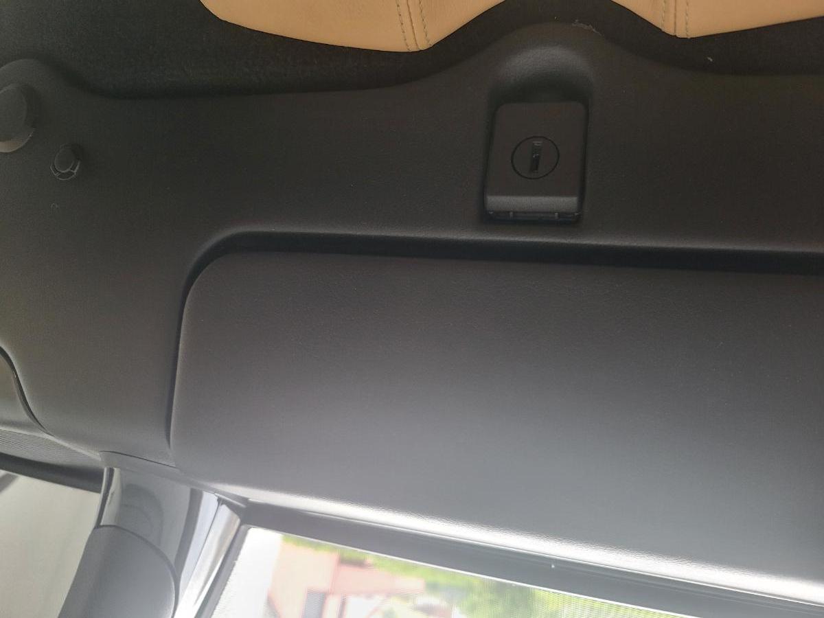

Eine Frage an die Spyder-Besitzer. Vielleicht du @991?
Hab gestern schon im Maserati-Forum gepostet, aber da ist ja auch kaum was los.
Die Klappe des Ablagefachs zwischen den Sitzen hinten hält gar nicht mehr. Seit zwei Wochen ist sie immer offen.
Der Vorbesitzer hat mal den Haken der Klappe mit Isolierband umwickelt, hat ein paar Jahre gehalten. Nun nicht mehr.
Soweit ich das erkenne, ist der Abstand zwischen Rückwand (die mit Leder, wo das Schloss drinsitzt) und dem Innenteil (mit Filz ausgekleidet) etwas zu groß. Wenn ich feste dagegendrücke beim Schließen, hält die Kappe. Bis ich den Daumen wieder löse... Hat für mich den Anschein, dass der Haken deshalb nicht weit genug in den Verriegelungsbolzen des Schlosses greift.
Kann das jemand bestätigen? Oder gibt es neue Haken (sind ja aus Plastik --> habe mal von 3D Nachbau gehört in diesem Kontext)?
Meine Überlegung: Den Haken abschrauben, und dann eine kleine Unterlegscheibe drunterlegen. Um den Haken wieder 0,5mm näher an den Verriegelungsbolzen zu bringen.

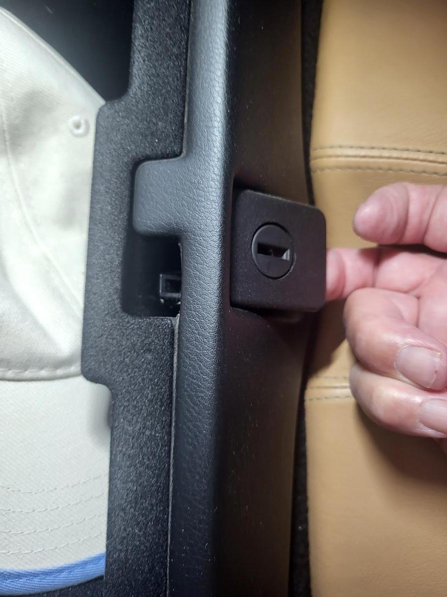

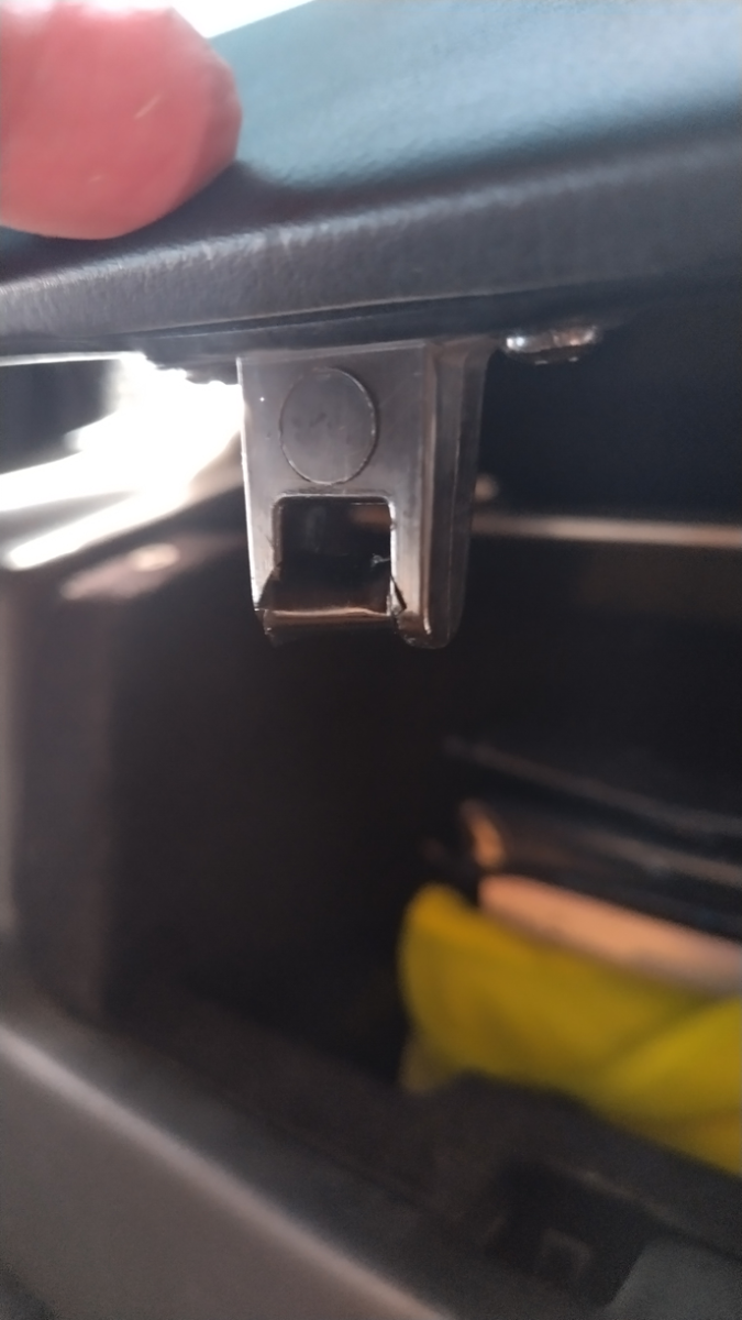

20260715_144420.thumb.jpg.565114c564917993fb384edbe84c82ff.jpg20260715_144429.thumb.jpg.2ebfde6d9b120fb9b86d917ce4abc1cb.jpg20260715_144441.thumb.jpg.c910565a4edb58b6247b18c4973e608d.jpg
Bild 1: Der Riegel muss in dieser Lage sein.
Bild 2 : Wenn der Griff gezogen ist, muss der Riegel soweit zurück gehen und die Federkraft muss gut spürbar sein (kräftig).
Bild 3: Im geschlossenem Zustand hat der Deckel nach dem Einrasten etwas Spiel, d.h. man kann den Deckel bis auf den unteren Rand drücken. (8tung Bild ist 180 Grad gedreht)
Prüfen mal diese Punkte.
Gruss FC

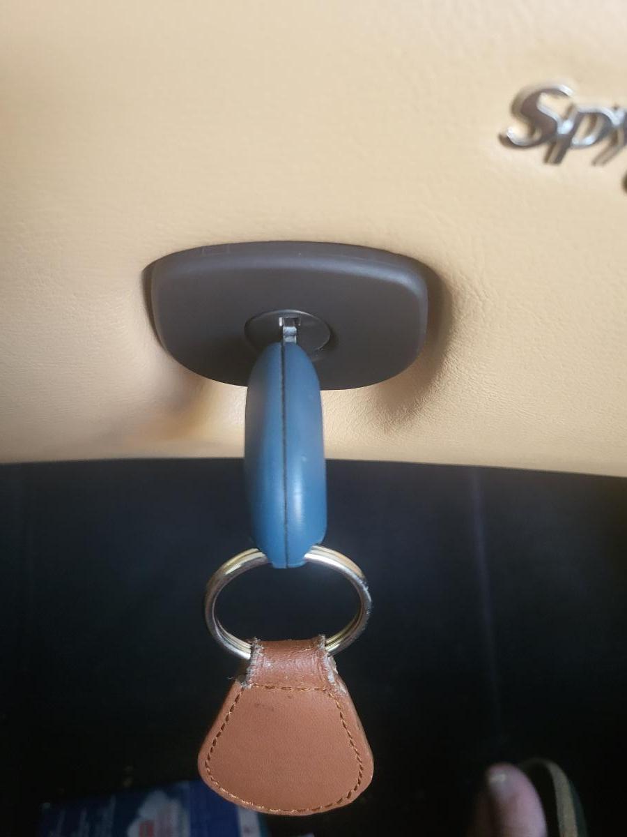

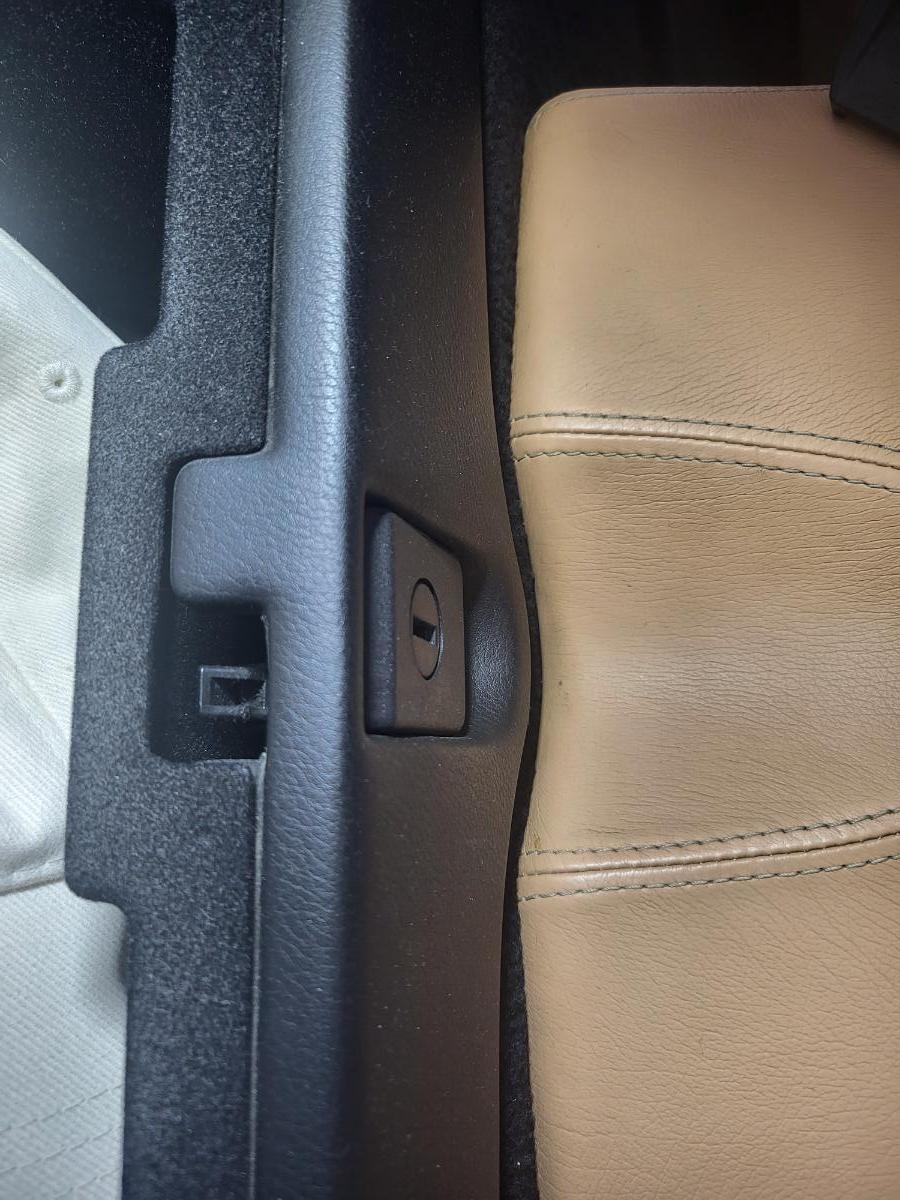

Ist bei mir exakt wie bei @991 Bei mir ist der Deckel auch recht locker im Schloss, öffnet und schließt aber wie er soll.

Hallo ihr zwei, herzlichen Dank für eure Mühen und die Bilder!
Optisch bzw. von der Haptik ist das bei mir auch so, der Verriegelungshebel ist beweglich, so wie er soll. Aber irgendwie fasst der Haken der Klappe nicht mehr richtig in den Hebel rein. Vielleicht ist ja am Sonntag jemand in Frankfurt, der sich das mal anschauen kann.

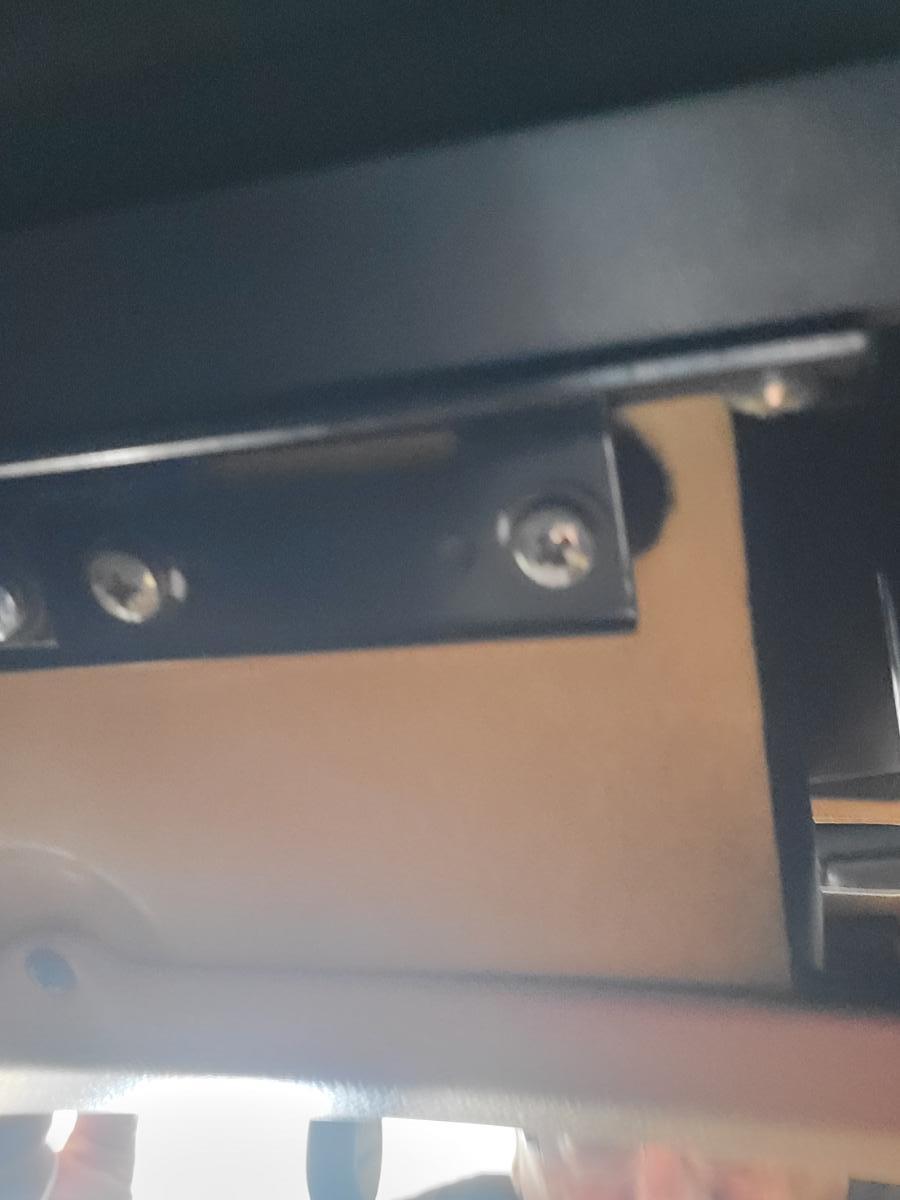

Bezüglich Handschuhfach, eine banale Frage. Ist eventuell das Schloss auf zu? Kann man den Hebel ziehen? 20260716_124656.thumb.jpg.9dbe81b142ed92a36a941098737fd101.jpgSiehe Foto.
Andernfalls kann das Fach von hinten unten abgeschraubt werden, siehe Fotos.20260716_124605.thumb.jpg.a8848c0c70ea3b813011b8b8f8a39026.jpg20260716_124549.thumb.jpg.1306189037fc5006058c6554fe5aa2e4.jpg
Danke für die Bilder und die Hinweise. Ja, das Schloss an sich ist auf und der Griff lässt sich klappen. Aber der Haken des Innenlebens gibt die Klappe nicht frei. Da hat sich irgendetwas verhakt. Vor einigen Wochen hat in der Werkstatt mal jemand mit etwas Geschick gefummelt und das auseinander bekommen. Zum Fahren habe ich das dummerweise wieder zugeklappt und jetzt kriege ich es selber nicht mehr auf.
Der Verriegelungshaken im Inneren ist auf  dünnem Plastik geschraubt. Da ist auch schon etwas gerissen. Wenn sich dann nur leicht etwas verzieht (Hitze?), hat man das Malheur. Wäre alles nicht dramatisch, wenn nicht der Knopf für die Tankklappe drin wäre...
