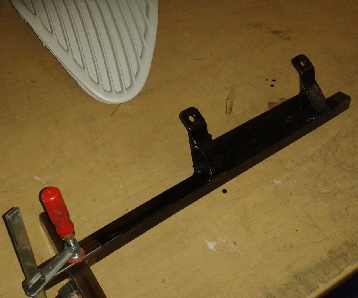

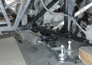

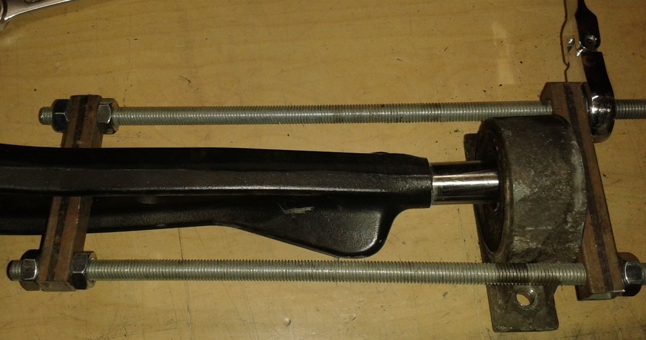

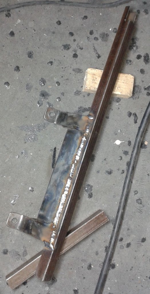

Die Anschraubpunkte der Lenkung sind 48,5mm dick. Deswegen habe ich mir 2 Zylinder gedreht, mit 12mm Innenbohrung für die Durchsteckschrauben. Ich kann so die eingebaute Lenkung simulieren, ohne deren Gewicht und Platzverbrauch!

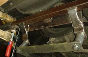

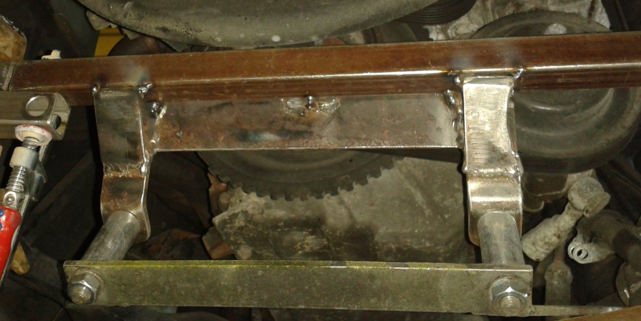

Mit Hilfe dieser Teile und Schraubzwingen + Klemmen konnte ich das Querrohr im Wiesel befestigen und den Lenkungshalter so lange beschleifen, bis er paßte.
Dann war Verschrauben und Heften angesagt. Nach dem Heften war es dann möglich das Rohre mit dem Halter aus der #006 zu nehmen und außerhalb fertig zu schweißen. Das verschweißte Teil habe ich dann noch 2 mal mit BRUNOX gestrichen und in die Temperkammer gelegt. Morgen früh streiche ich es noch mit schwarzer Rostschutzfarbe. Dabei lasse ich die Enden außen vor, damit ich morgen das ganze Teil ins Wiesel schweißen kann. So bin ich mir wenigstens sicher, in alle Ecken zu kommen. Das ist am Tisch doch wesendlich einfacher, als unterm Auto!

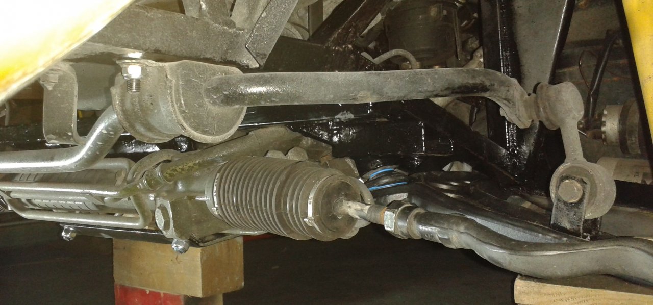

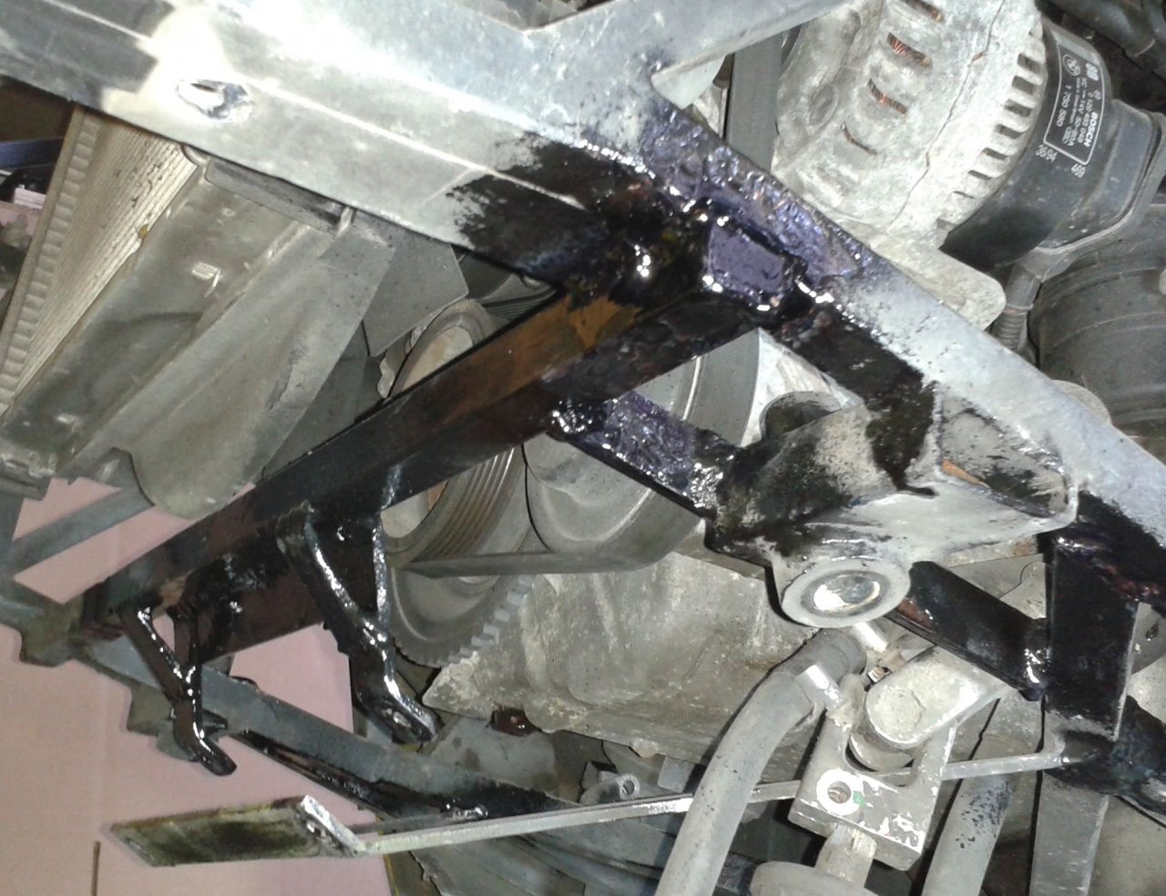

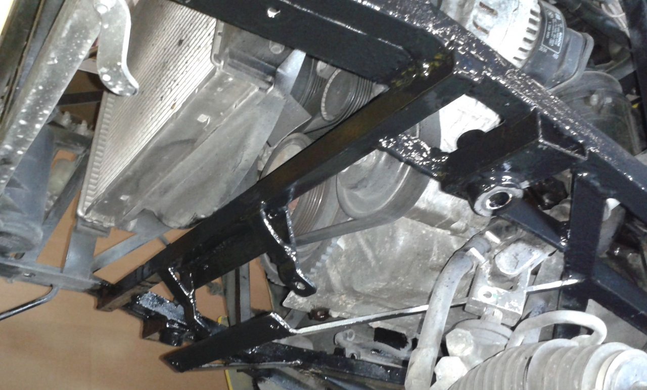

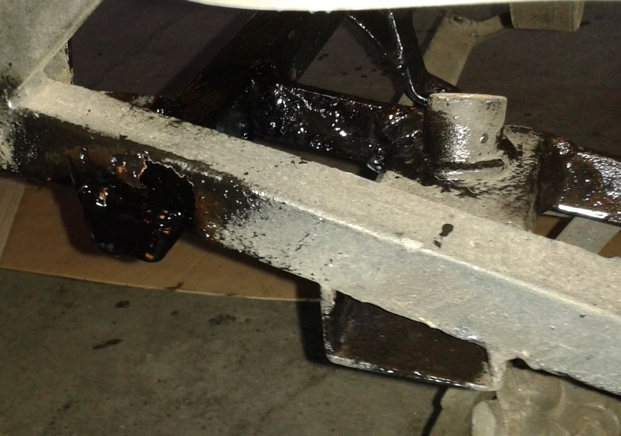

Den schon lackierten Lenkungsträger konnte ich heute mit Schraubzwingen in der #006 befestigen und die Abstandszylinder wieder einschrauben. Damit war alles super fixiert. Wechselseitig war es dann problemlois möglich, an den Rohrenden Schweißpunkte setzen und anschließend durch zu schweißen. Direkt danach verschloß ich die erste Rohrseite mit einem kleinen Blechstückchen. Dann kam wieder die Hohlraumpistole zum Einsatz. Das Rohr wurde innen mit Rostumwandler behandelt, genau wie der Motorblock und einige Stellen, wo der Rahmen minimale Flugroststellen hatte. Diese habe ich vorher, mit einem Drahtbürstenaufsatz für den Druckluftschleifer, von Lack und Flugrost befreit.............Morgen kann die 2.Schicht aufgertagen werden und nach dem Lackieren, darf die Lenkung weider rein!

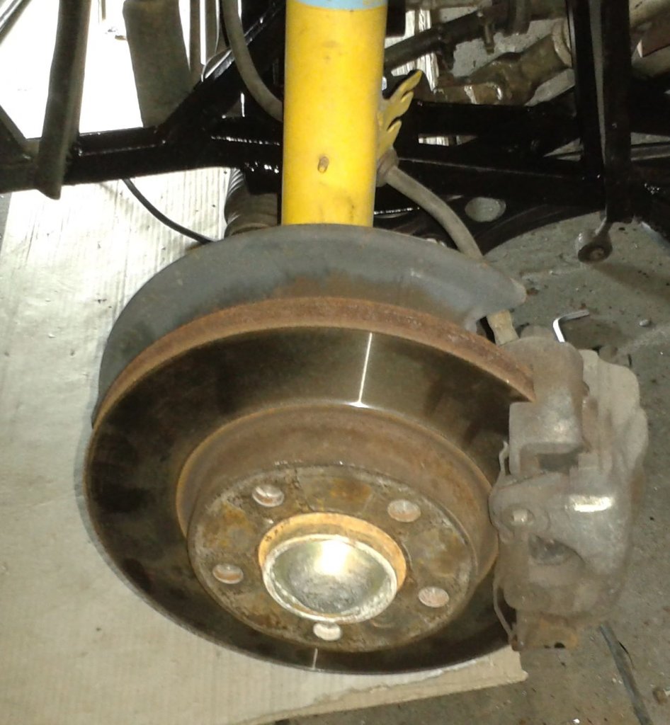

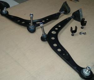

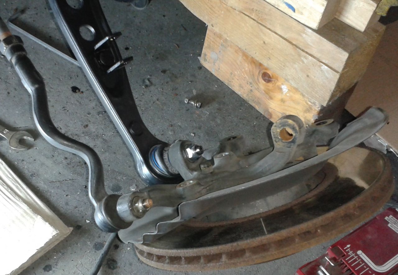

zuerst habe ich heute Mittag die 2.Schicht Rostumwandler gespritzt und ein paar Stunden trocknen lassen. Am Spätnachmittag konnte ich dann Rostschutzfarbe streichen. Ich habe mir noch Neue geholt, die Schwarz Matt wird, da ich das passender finde, als glänzenden Lack. Da die neuen Querlenker auch schon gekommen sind, habe ich heute die Avus-Lager von den alten Querlenkern herunter geholt und mir ein Aufziehwerkzeug gebaut, mit dessen Hilfe ich die Lager auf die neuen Querlenker pressen konnte.
Morgen kann ich die Holraumversiegelung in noch 2 offene Rohre einbringen und diese dann verschließen............Und Hurra: Lenkung, Radträger, Stabi und Federbein wieder einsetzen...........

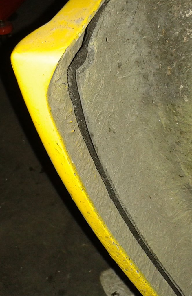

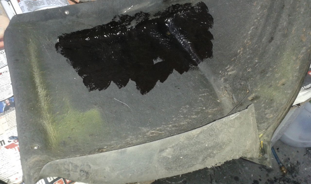

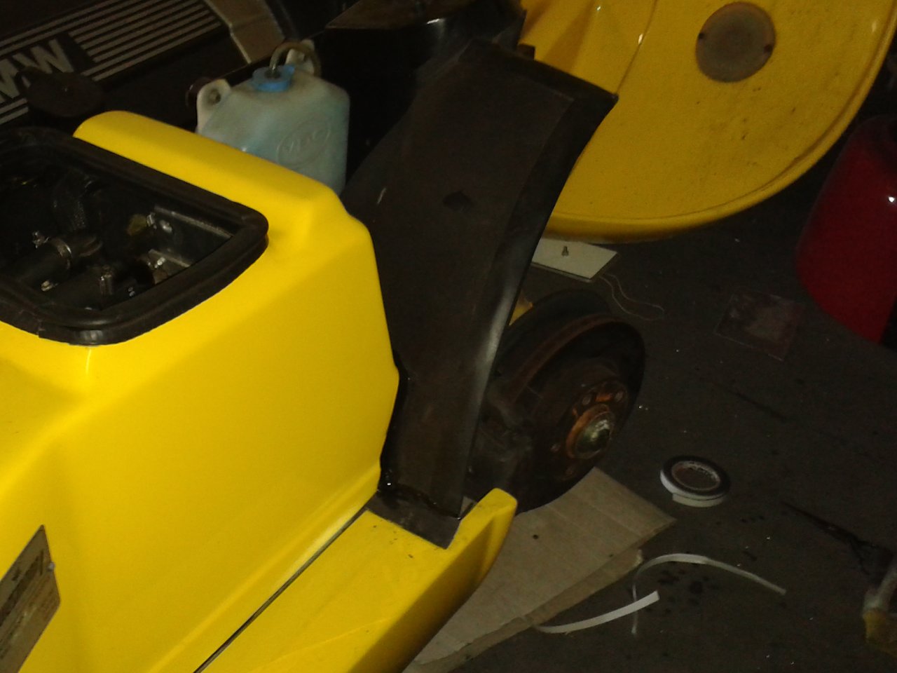

Heute Vormittag war ich schon mal in der Werkstatt, um die Hohlraumversiegelung einzubringen. Die kann dann nämlich bis Nachmittag trocknen, damit ich weiter machen kann. Einer der Innenkotflügel vorne wurde auch mal grob mißhandelt, hatte 2 Löcher (Beide sind so nicht vorgesehen) und ein Befestigungsschraube steckte noch im Rahmen mit einem Stückchen GfK! Zurzerhand hab ich es zu laminiert...........

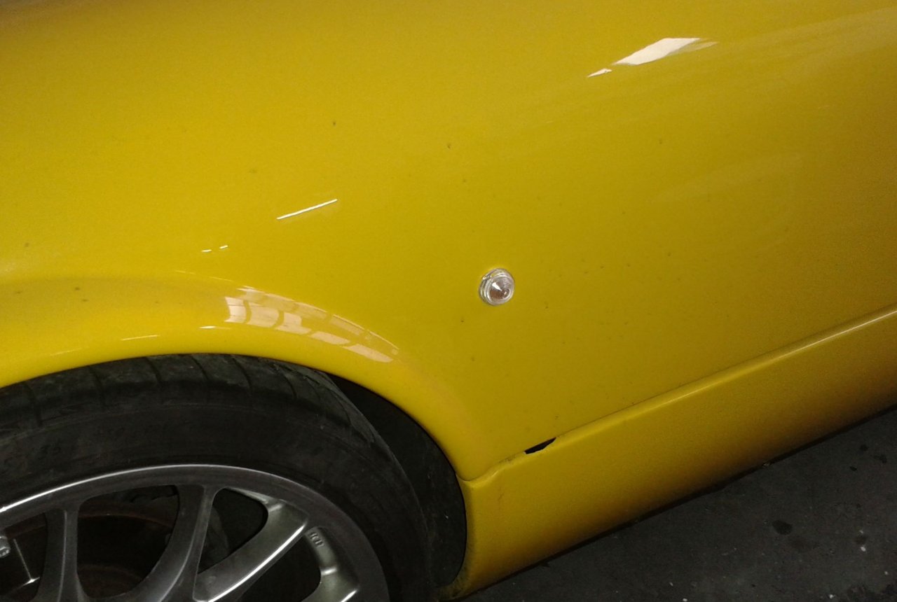

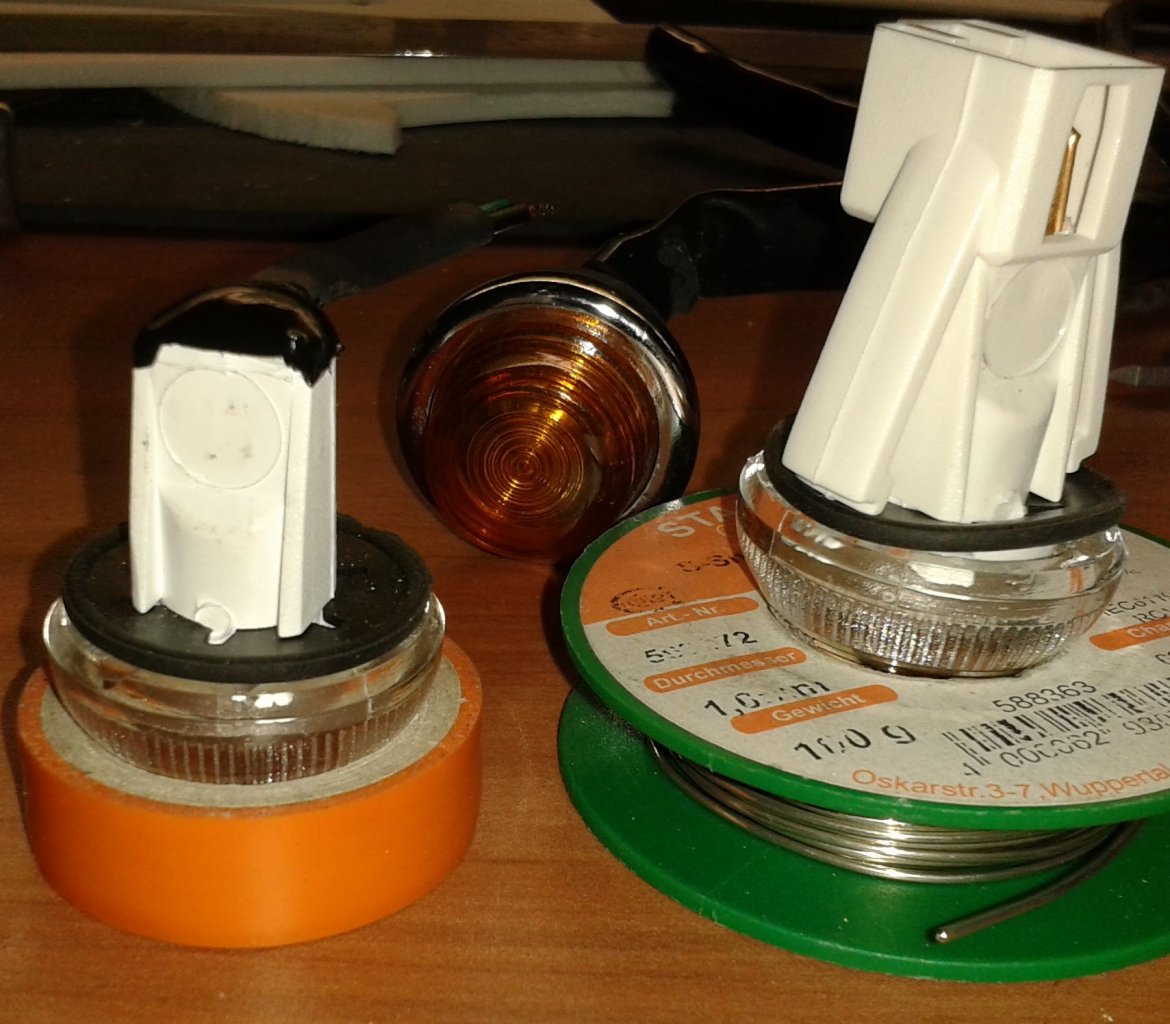

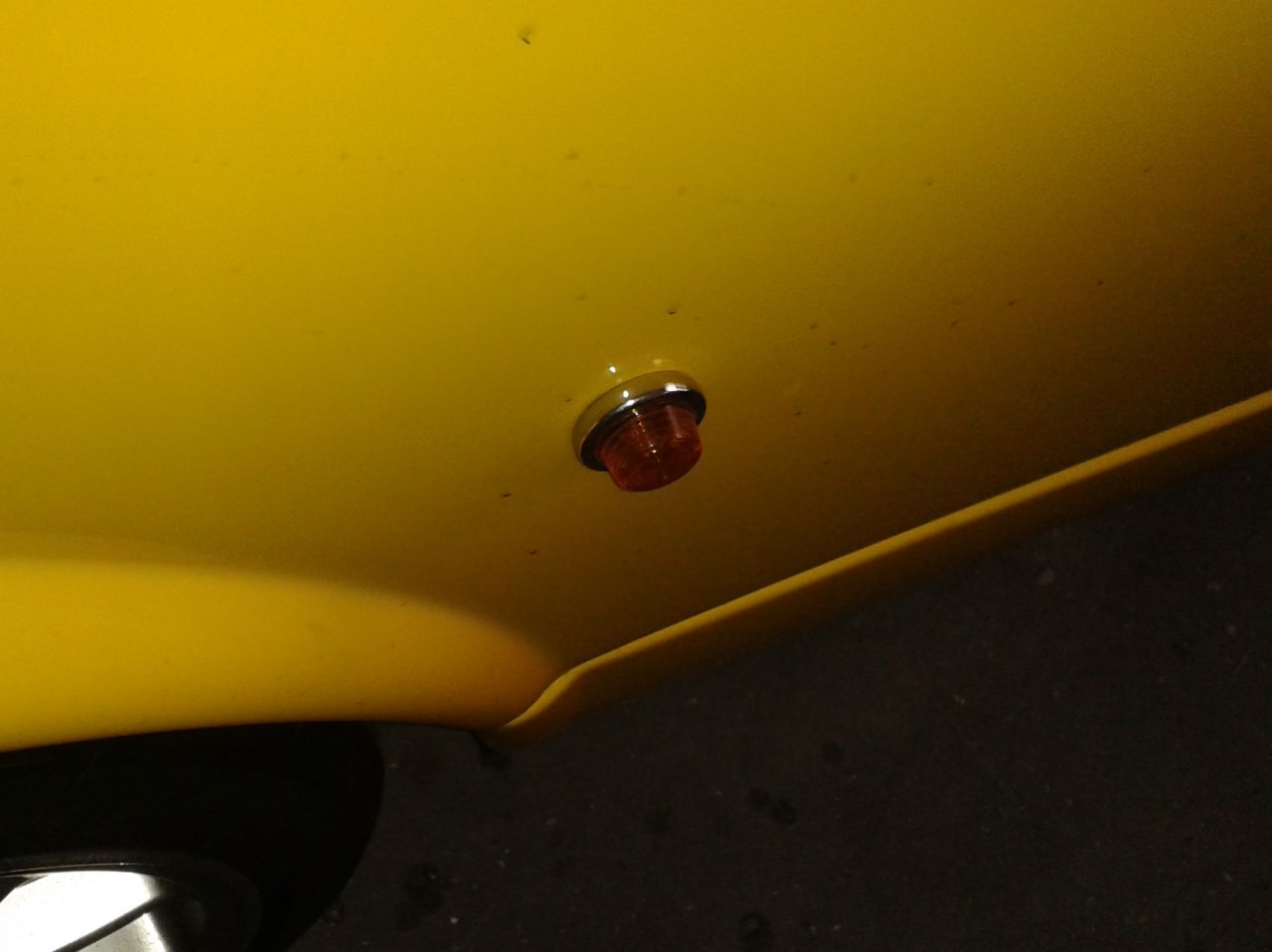

Jetzt hatte ich ja Wartezeit, in der ich mich schon mal der Seitenblinker angenommen habe. Die häßlichen Dinger die für England rein kamen fliegen raus und schöner geformte in weiß kommen rein. Da diese aber zu lang sind, habe ich sie hinten extrem kürzen müssen und Kabel direkt angelötet. Zum Schluß kam Plastidip drauf, damit alles wieder dicht ist!

Zuerst mußte ich noch das 2. Rohrende des Lenkungsträgerrohres zu schweißen und rostschützend behandeln!

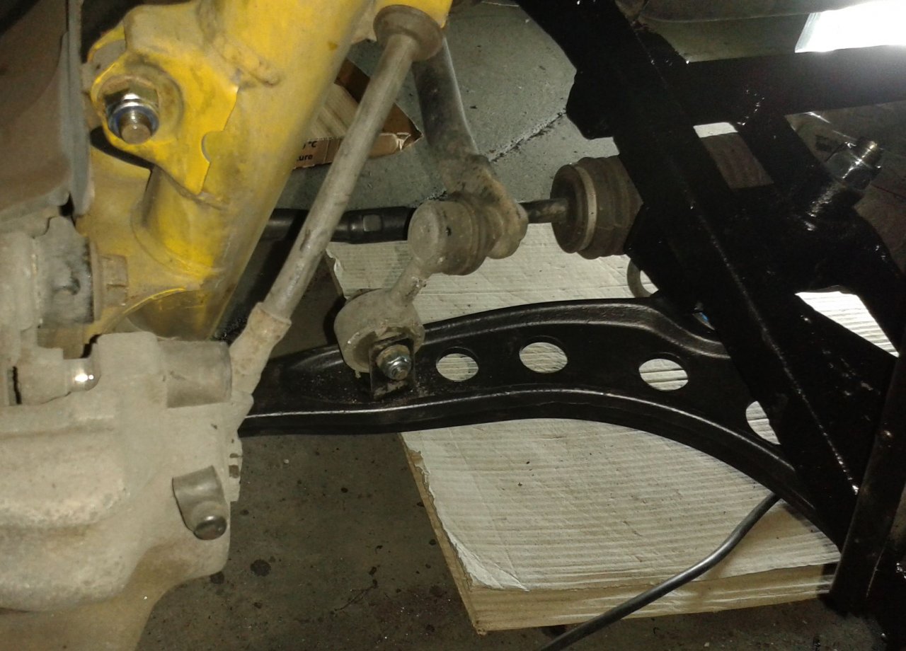

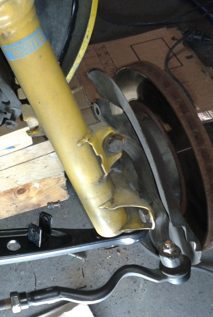

Nun Lenkung rein, dann die Querlenker. Da habe ich die Enden, die im Avuslager strecken mit klarem Plastidip konserviert, denn ich mag diese Gammelenden nicht, die man meistens sieht.

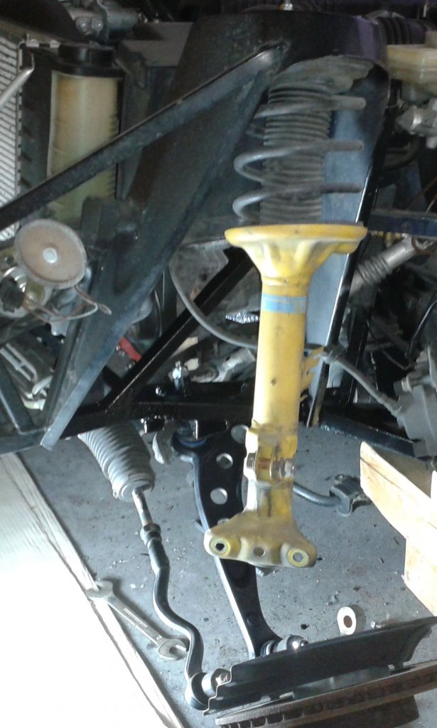

Anschließend kamen die Radträger wieder rein und die Federbeine, dann die Bremszangen. Zuletzt der Stabi mit den Koppelstangen.

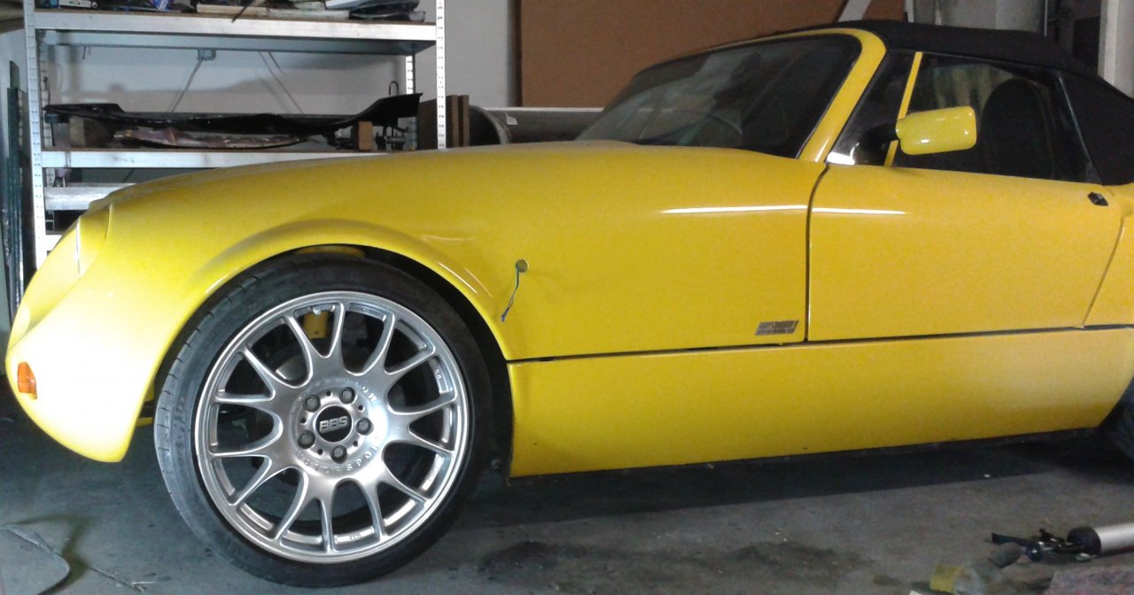

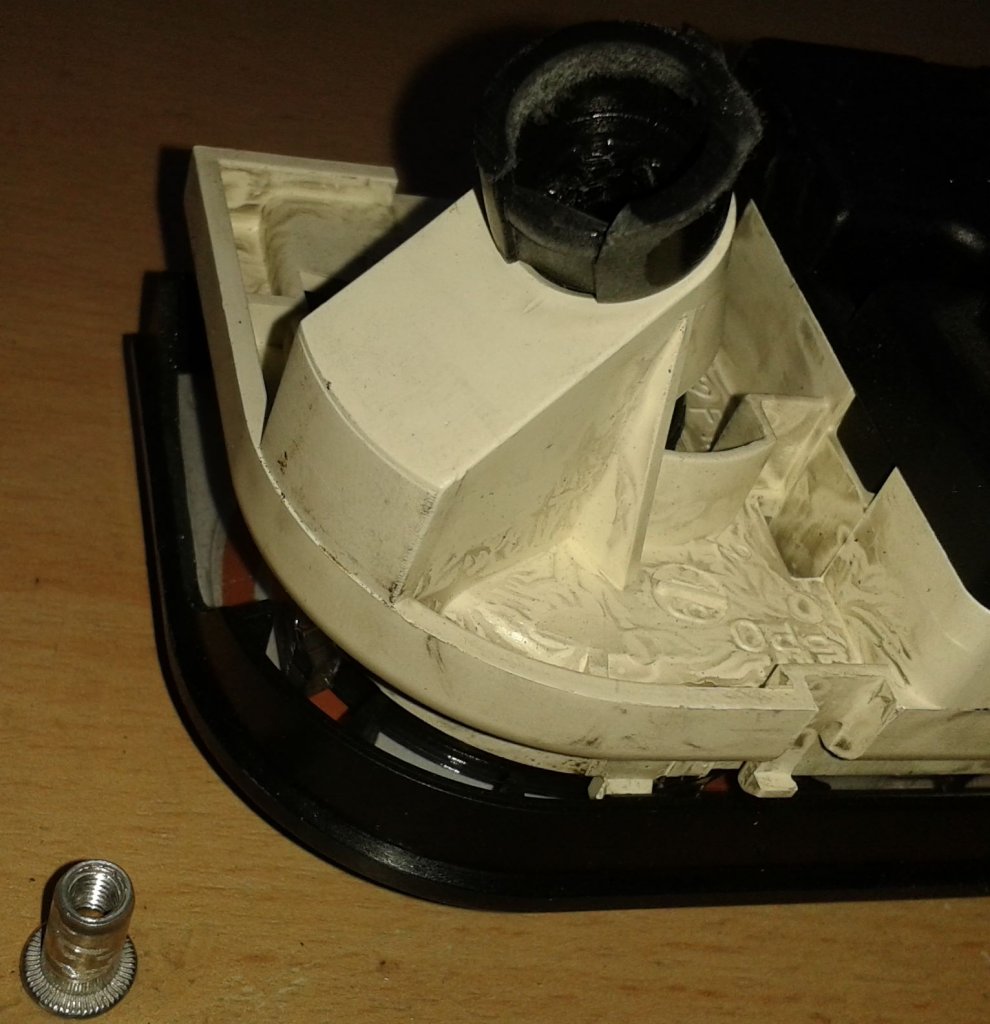

Jetzt waren die Innenkotflügel dran. Während auf der rechten Seite die üblichen Blechschrauben sich gut wieder einschrauben ließen, griffen sie auf der linken Seite nicht mehr alle. Da hatte ich schnell die Nase voll und setzte M5er Blindnietmuttern und konnte so den Innenkotflügel mit schönenm M5er Imbusschrauben aus Edelstahl befestigen. Die Innenkotflügel habe ich überall, wo sie am Rahmen anliegen und wo sie eben nicht so gut passen (Übergang zum GfK-Schweller) mit vorkompremiertem Dichtband beklebt. Das füllt bis morgen alle Lücken auf!
Zwischendurch kam noch die Dichtfuge zwischen Heck und Schweller rein, dann konnten die Räder drauf und der Boden hatte nun das Wiesel wieder....
Damit ist die grobe Arbeit fertig, jetzt warten noch die Feinheiten!:D

heute habe ich mich mal von der Strapazen der letzten Tagen erholt und nur die neuen Seitenblinker montiert!8-)
Die neuen, weißen Blinker stechen nicht mehr so ins Auge! Ich denke darüber nach, auch die vorderen Blinker von Orange auf weiß um zu bauen. Das Orange beißt sich irgendwie mit dem Gelb!

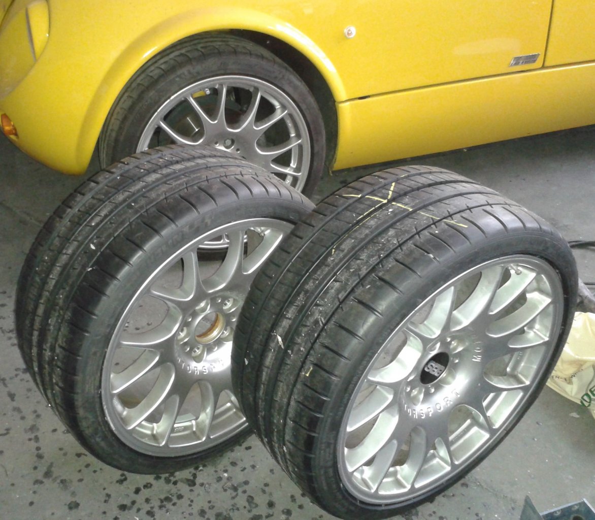

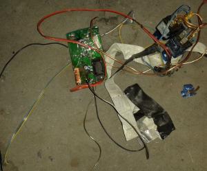

es geht jetzt weniger schwungvoll voran. Heute konnte ich meine Michelin Super Sport Pilot abholen und auf's Wiesel schrauben. Dann kam die Elektrik-Baustelle dran!

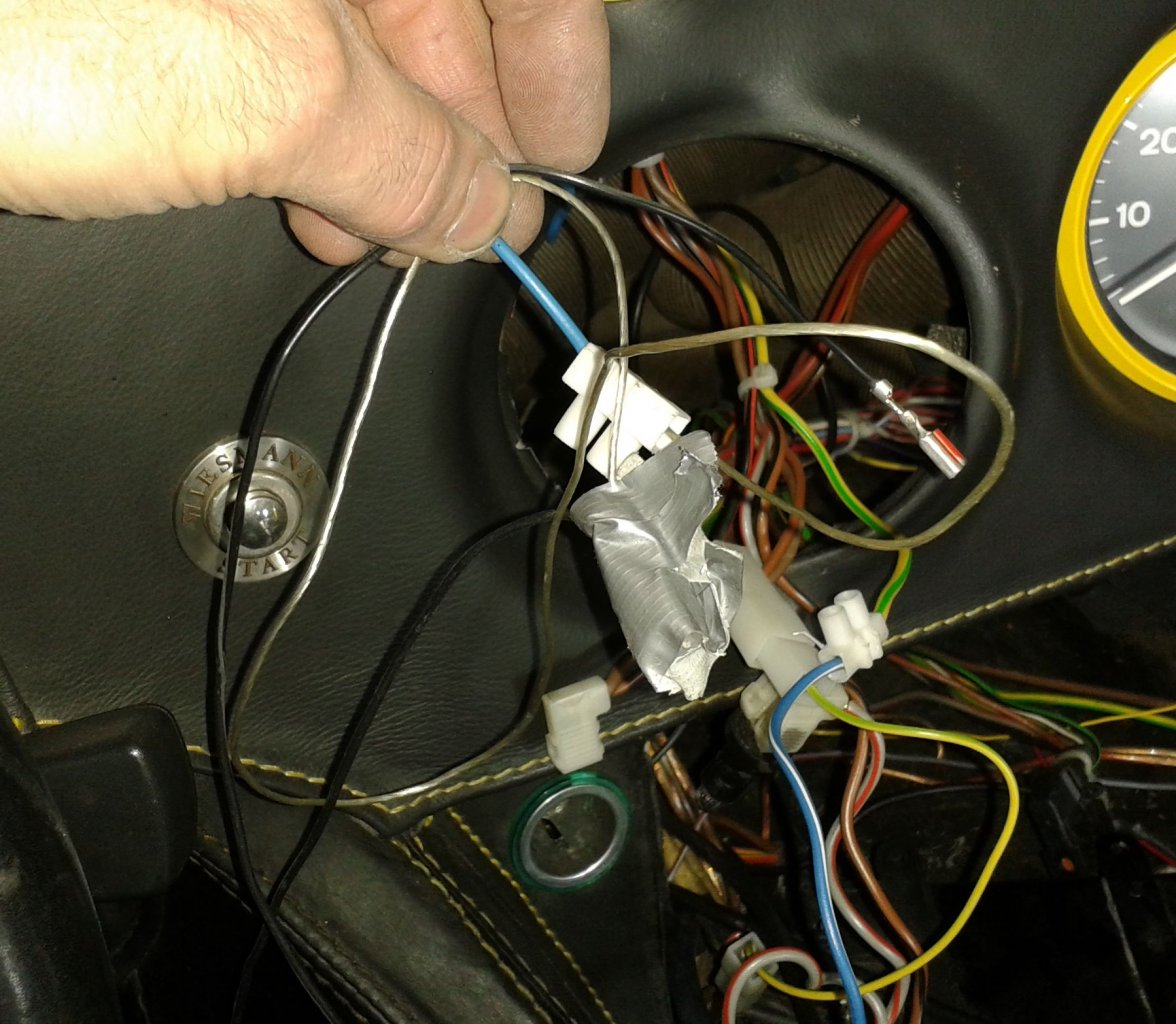

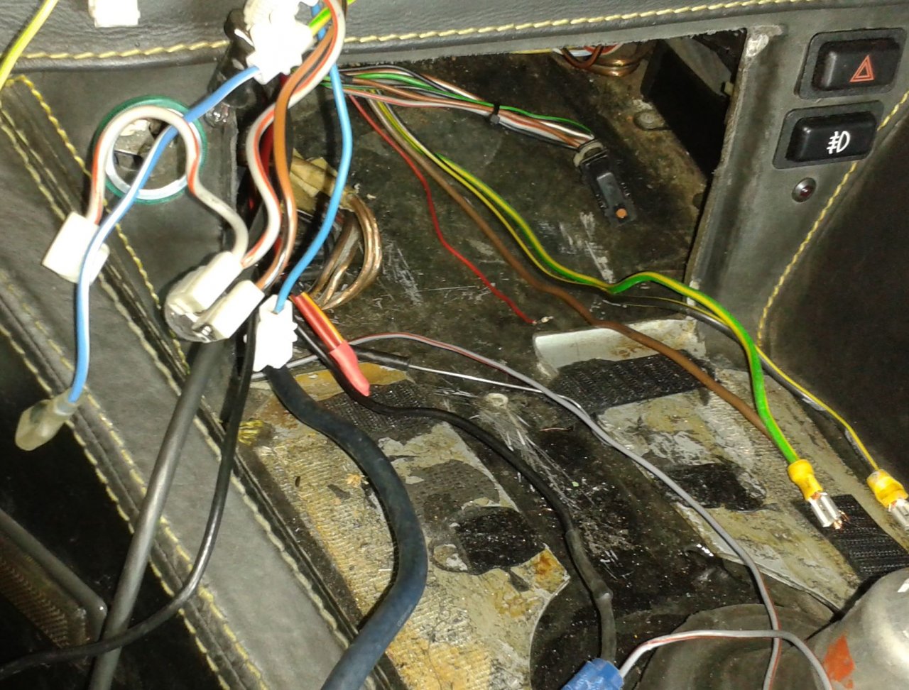

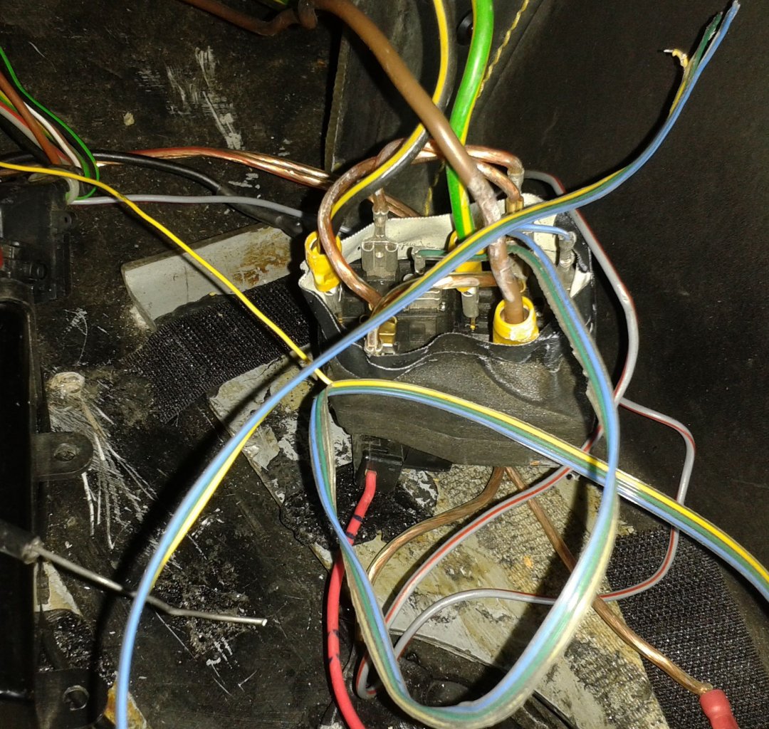

Ich kann eines nicht leiden: Lüsterklemmen in einem KfZ und Kabel, deren Farben sich von Klemme zu Klemme ändern! Erschreckendes Beispiel von Blau auf Klar auf Schwarz und dann der letzte Stecker Rot angemalt.....OHHHH man! Aber mit Hilfe von O.H., seines Zeichens #006-Besitzer Nummer 4, habe ich einige Kabel und Relais identifiziert, die raus können, ohne große Durchmeßaktionen. Ich muß morgen feststellen welche Kabel Stufe 1 und 2 der Lüftung sind!

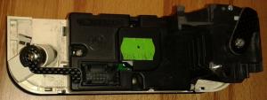

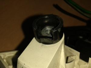

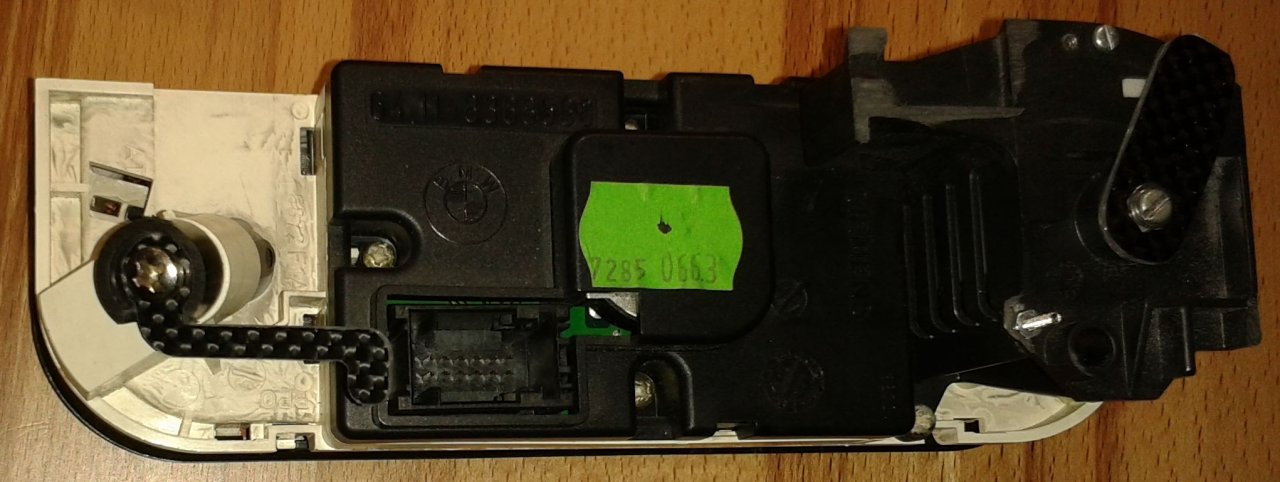

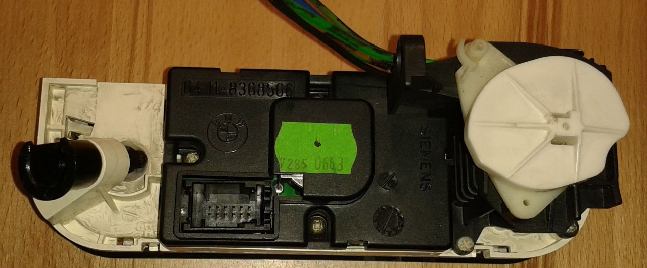

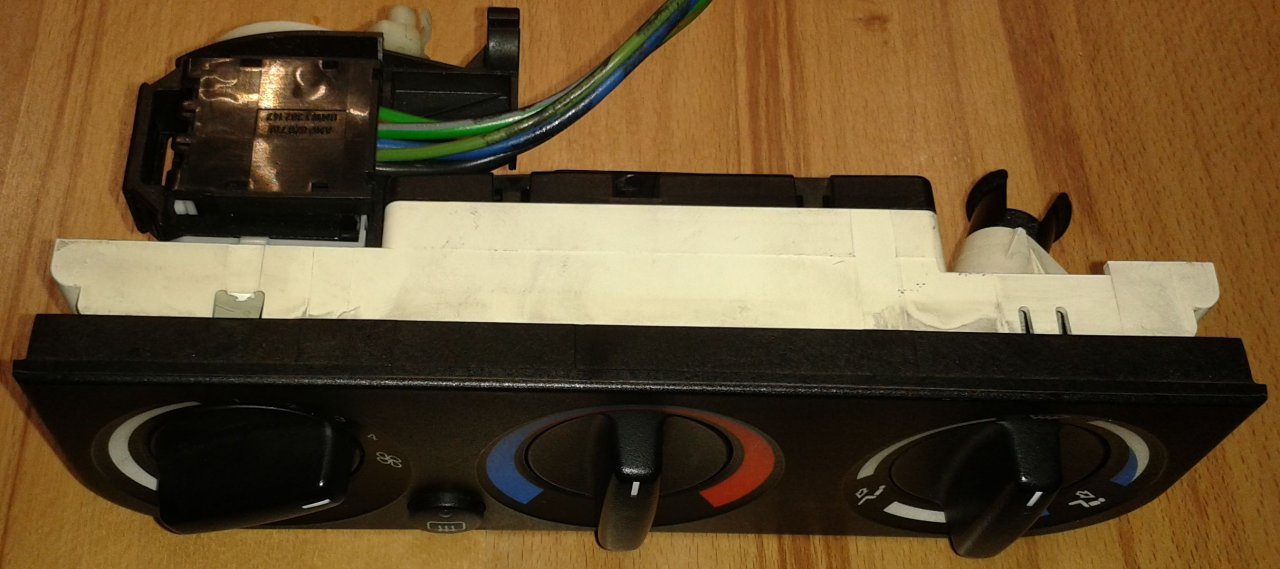

Ich will wieder das Heizungs-Bedienteil einbauen, das bei Wiesmann immer eingebaut wurde. O.H. meine darauf verzichten zu müssen, um ein Doppel-DIN-Navi-Radio einbauen zu können. Ich möchte aber Originalzustand! Deswegen bersorgte ich mir schon vor einiger Zeit, bei ebay ein Bedienteil vom BMW E36. Jetzt muß ich es so modifizieren, das es paßt! Nachfolgend mal die Ausgangsbasis:

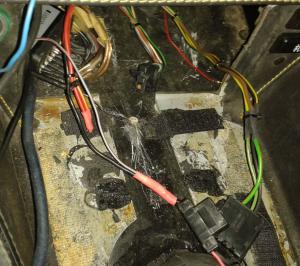

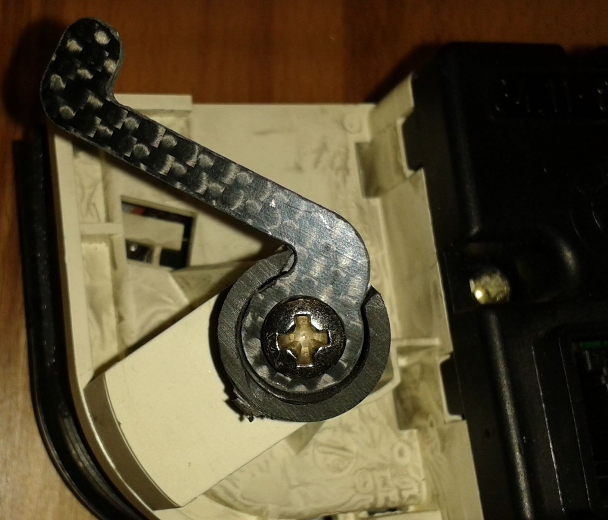

So, bevor heute hier gar nichts los ist, mal mein Bericht. Es ging wieder nur um Elektrik:(! Ich habe mich bemüht das Kabelchaos zu verkleinern. Leider sind doch einige von den verhaßten Abzweigverbindern verbaut worden. Diese Dinger, mit denen man Strom von einem durchgehenden Kabel abzweigen kann. Dabei wird das Hauptkabel stark verletzt und ich finde: Die Dinger gehöhren alle auf den Müll. Ich entferne etwas Isolation und Löte da das neue Kabel an. Ordentlich gemacht gibt es keine Probleme mit Korrosion, auch nach vielen Jahren nicht! So langsam wird es übersichtlicher! Das Bedienteil habe ich heute auch weiter bearbeitet. Da im Wiesel nur 2 Lüfterstufen da sind, das Bedienteil aber 4 zur Verfügung stellt, habe ich einen Carbonhebel mit Anschlägen dran gebaut und kleine, schwarze Aufkleber auf die Zahlen 3 und 4 geklebt. Die Ansteuerung der Luftklappe, die von Scheibenbelüftung auf Fußraum stellt, ist auch schon halb fertig. Dazu mußte ich einen Hebel konstuieren (ganz so, wie ich Ihn von Wiesmann gebaut schon gesehen habe) und aus einer Carbonplatte aus gefräst. Jetzt fehlt noch die Abstützung des Bowdenzugs.....
Zum Schluß kann man sehen, was ich heute alles raus geschmissen habe!

danke! Ich hoffe Du kommst zum Frühlingsfest! Es sieht doch glatt danach aus, das die #006 planmäßig bis dahin fertig ist! Mit dem Tachoumbauer stehe ich auch im Kontakt. Das Zifferblattdesign steht fest und ich denke er wird rechtzeitig fertig:lol:!
Heute mußte ich mal das grandiose Wetter nutzen! Balkon streichen:evil:! Joggen und den Seven ganz kurz bewegen. Allerdings gingen die Kabelaufräumarbeiten ein klein wenig voran. Die Kabel der Lüftung sind sind wieder angelötet und ein Kabel habe ich noch kürzen können (incl. der Entfernung der eines weiteren Abzweigteils)!
Ich werde gleich noch das Widerlager des Bowdenzugs bauen, dann ist das Bedienteil einsatzfertig. Samstag hole ich ein neues Radio, dann kann ich die Mittelkonsole fertig machen.....
