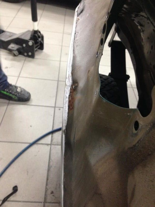

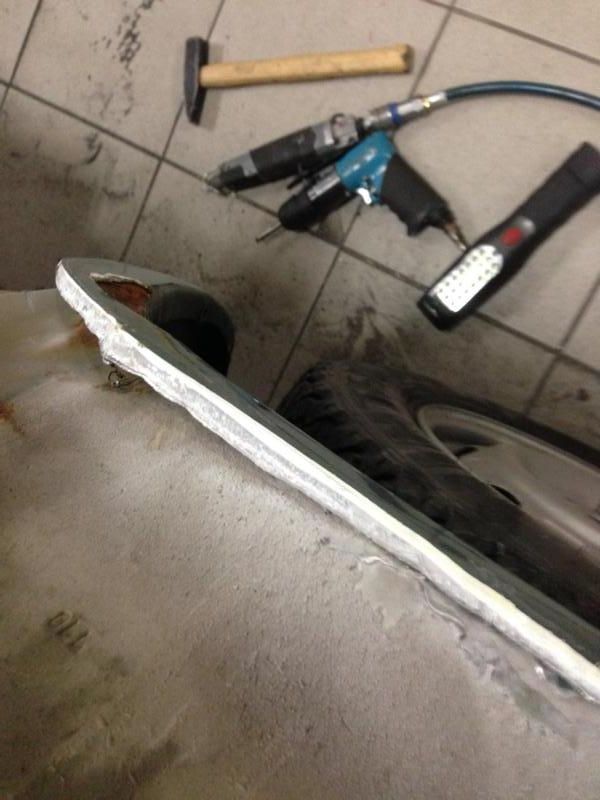

Dann geht es der angenieteten Ecke am vorderen Kotflügel an den Kragen, bzw. ans Blech.
Hier wollte Mario ersetzen, statt nur flicken.
Diese Ecke:
Weg das alte Blech:
Und einmal neu:

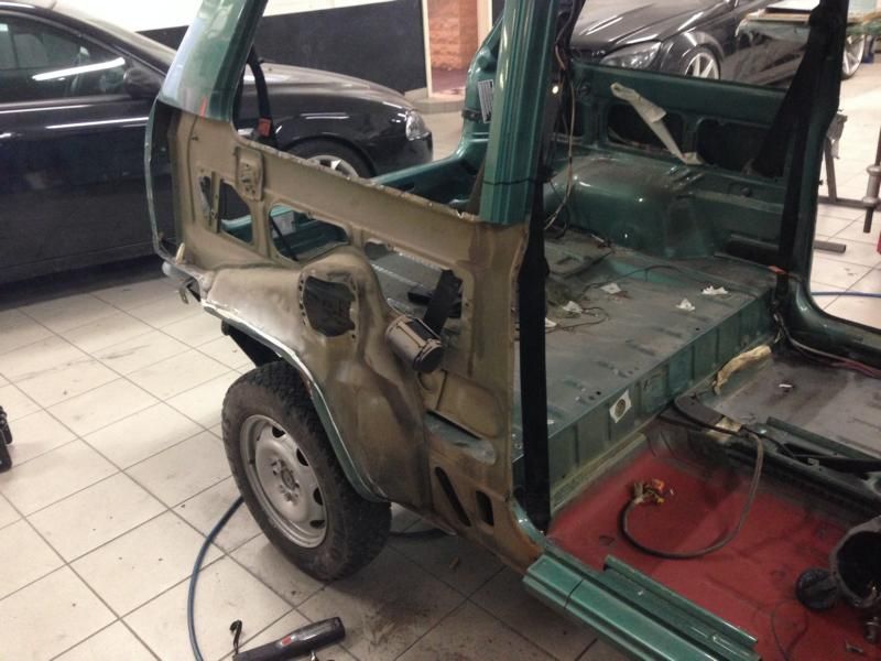

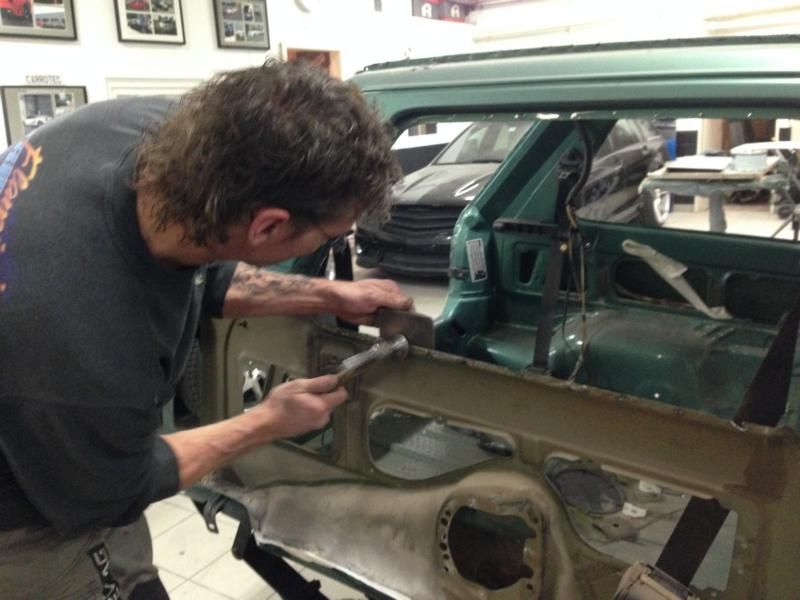

Dann das verspachtelte Teil ausbauen.
Und das neue Teil anpassen.
Das ist mal die netteste Umschreibung für den brutalen Einsatz einer Flex, die ich je gehört habe!
