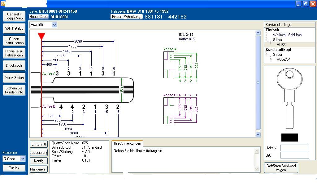

die "rahmen" nennen sich zuhaltungen.
ist eigentlich ganz einfach:
-feder in loch und zuhaltung rein
-schlüssel in zylinder und schauen ob die zuhaltung übersteht
dementsprechend dann grössere oder kleinere "nummer" wählen
oder man hat den schlüsselcode ...damit lassen sich die grössen
und reihenfolgen der zuhaltungen berechnen
da gibts programme für den schlüsseldienst welche sogar
maschinen steuern können
ein profi erkennt das schlüsselprofil eines auf dem kneipentisch
liegenden schlüssels problemlos binnen sekunden und kann
mit solchen programmen problemlos nachschlüssel anfertigen !
also immer vorsicht walten lassen !
Wenn der Schlüssel drin steckt, dann sind die Zuhaltungen (wieder was gelernt!) alle gleich hoch und der Zylinder kann sich drehen. Ist der Schlüssel draussen wandern die Zuhälter auf und ab und schaun ein stück weit raus. X-)
Hier hats noch nicht ganz gepasst.
